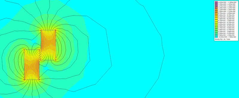

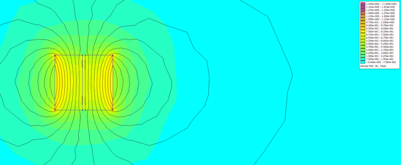

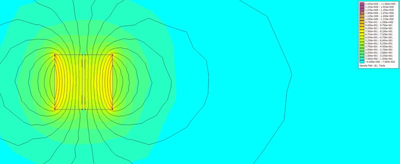

ich habe meine Idee in FEMM simuliert und berechnet. Das Ergebnis möchte ich mit euch besprechen, den Fehler suchen und daraus lernen. Ich freue mich über eure konstruktive Hilfe.
Im Anhang findet ihr 2 GIFs, Bewegung_1 und Bewegung_2. Die Magnete stoßen sich gegenseitig ab, die magnetische Richtung ist also gleich. Simuliert habe ich mit einem Magneten 2cm x 2cm.
Bewegung_2: Der Ausgangspunkt des 1 Magneten befindet sich 14,4mm nach unten. Ab hier beginne ich den Magneten nach oben zu drücken. Das ist die Arbeit die ich gegen die magnetische Kraft selbst aufwenden muss. Dieser Magnet kann sich nur auf der y-Achse bewegen. Warum 14,4mm? Ab hier ziehen die Magnete sich mit einer Kraft von 0,07N gegenseitig an. So ist der Ausgangspunkt immer gegeben.
Per Integralrechnung komme ich hier über einen Weg von 14,4mm auf eine Arbeit W von 4,73mJ. Gemessen wurde in FEMM in 0,1mm Schritten.
Bewegung_1: Nachdem der 1 Magnet nach oben geschoben wurde, drückt sich nun Magnet 2 aufgrund der magnetischen Kraft nach rechts. Das ist die Arbeit die ich erhalte. Die Voraussetzung ist, das Magnet 2 nicht vorher schon nach rechts verschoben wird, aber ich denke, das sollte mechanisch möglich sein. Korrigiert mich bitte, falls ich falsch liege. Dieser Magnet kann sich nur auf der x-Achse bewegen. Per Integralrechnung komme ich hier über einen Weg von 60mm auf eine Arbeit W von 6,32mJ. Gemessen wurde in FEMM in 0,1mm Schritten.
Auswertung: Vergleiche ich nun beide Werte, erhalte ich eine Differenz von 1,59mJ. Betrachtet wurde nur die magnetische Kraft. Jegliche Verluste werden zunächst ignoriert.
Ist diese Auswertung soweit plausibel und die Differenz gleich sich mit den Verlusten (Reibung, Gewicht) aus, sodass ich am Ende auf die 0 komme oder müsste der Vergleich der magnetischen Arbeit schon die 0 ergeben?

#7995836
Ja, nein, nein.
  • Die Auswertung ist auf den ersten Blick plausibel.
  • In der Realität werden Verluste eingehen, aber die gleichen sich nicht genau mit der übriggebliebenen Energie aus.
  • Da Anfangszustand uns Endzustand sich unterscheiden, ist eine Energiedifferenz zu erwarten. Im Idealfall wirst du die übriggebliebenen 6,32 mJ brauchen, um die Magnete wieder in die Anfangsposition zu bewegen.

#7995872

OP #7995927
Giovanni schrieb:
dann her mit der FEM Datei.
Im Anhang findest du die FEM Datei und mein LUA Script, falls du damit was anfangen kannst.
Giovanni schrieb:
Also ich hätte die Differenz der Feldenergie Ende-Anfang genommen. So aus der Distanz geschätzt.
Wie mache ich das denn?
Der erste Magnet auf der y-Achse geht von alleine in die Anfangsposition aufgrund der Schwerkraft. Der zweite Magnete auf der x-Achse wird dann wieder durch einen 3 Magneten der sich dann rechts auf der y-Achse befindet zurückgeschoben. Es soll eine Hin- und Herbewegung stattfinden. So jedenfalls der Gedanke. Von links nach rechts: Ich investiere 4mJ, erhalte 6mJ, von rechts nach links: ich investiere 4mJ, erhalte 6mJ usw. (ohne Berücksichtigung der Verluste).
Mir fällt gerade auf, dass ich das gleich hätte so messen müssen, also mit dem 3 Magneten. Wird nach gereicht.

#7996737
dear Steven,
Irgendwie mühsam. Die Bilder, die Beschreibung, FEM und LUA passen nicht zusammen.
Einfach erklärt. Du hast ein Gebiet mit einer Grenze. Beim FEM Beispiel sind es die Kreise für die BC. Darin sind 2 PMs. Damit hat des System einen gewissen Energiezustand. Verändert man die Position, dann bringt man Arbeit (+/-) ein und der Zustand des System ändert sich. Punkt.
Im Anhang Mag.FEM mit dem Ausgangszustand. MagX.lua mit Δ-Energiezustand bei X-Verschiebung 60mm. Die Integrale der Kraft x Weg sind gleich mit Δ-Energiezustand. Was zu beweisen war.
Der Unterschied: meine Werte sind 10x größer. Wie berechnest Du ein Integral?
Zur Ursprungsfrage: Warum jetzt die Werte der x- und y-Verschiebung gleich sein sollen werde ich nie verstehen.
OP #7996805
Hi Giovanni,
verstehe ich das richtig, dass du nur 1 mal den Magneten verschiebst auf der x-Achse? Du misst die Feldenergie bei x = 0 und dann noch mal bei x = 60?
Ich rechne mit der Trapezformel um die Arbeit zu bestimmen. Ich hänge dir ein Beispiel an. Addierst du dann W kommst du auf die gesamt verrichte Arbeit über einen Weg x. Um die Kraft zu bestimmen, nutze ich in FEM das Block Integral "Force via Weighted Stress Tensor".
Da liegt wohl ein Missverständnis vor. Es geht um den Vergleich zwischen der Verschiebung unten-oben und links-rechts. Ich messe also die Arbeit, wenn sich der Magnet von unten nach oben bewegt und ich messe die Arbeit, wenn sich der Magnet von links nach rechts bewegt. Du musst also x und y vergleichen, am Ende kommt aber die gleiche Arbeit raus. Schau dir nochmal dazu das GIF an. (Um das GIF sich richtig anzuschauen, muss du auf den Namen des GIFs klicken, nicht auf das Bild)
