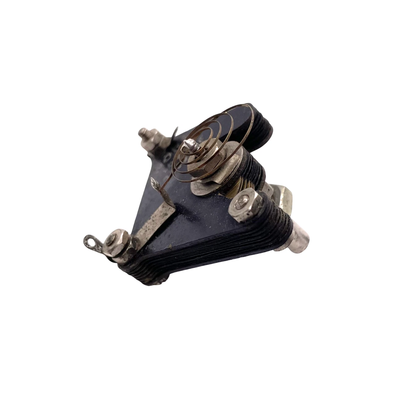

von Rolf (rolf22)
Stefan M. schrieb:
> Silikonöl ist bei Drehkondensatoren keine gute Idee.
> Das bewegliche Plattenpaket wird über Schleifkontakte kontaktiert.
Der OP hat "billiger Quetscher" gesagt. So hießen diese Dinger:
https://i.ebayimg.com/images/g/fUgAAOSwMr1oQ1Vu/s-l1600.webp
Keine Schleifkontakte, der Rotor war über eine Spiralfeder fest
angeschlossen.
Der im Bild ist älter, aber diese Quetscher gab es noch in den 1960er
Jahren, mit sowas haben wir™ unsere ersten Radios in der Seifendose
gebastelt.

von Uwe B. (uwebre)
> angeschlossen.
Gibt wohl einen Schleifring:
https://de.ifixit.com/Anleitung/Tivoli+One+Drehkondensator+reparieren/151226
Uwe
