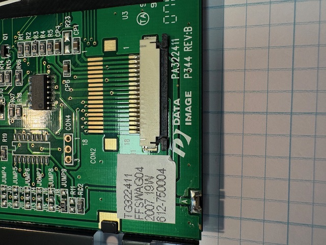

Ich suche einen engagierten Bastler, der mir ein display durch ein
anderes ersetzen kann. Dafür müsste - meiner Einschätzung nach - eine
Art Konverter gebaut werden.

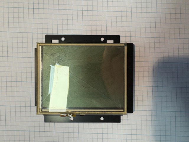

Der Hintergrund: Ein Kunde hat das display von seinem Plotter
geschrottet (Glasbruch) Das display kann man nicht mehr bekommen, hab
schon bis nach Indonesien telefoniert! Die technischen Unterlagen sind
vorhanden, ich habe nur von Elektronik keine Ahnung. Hat jemand
Interesse? Muss nicht umsonst sein!
Das display ist ein TG322411FFSWAG04 von DataImage (PA322411 P344)
von 🍅🍅 🍅. (tomate)
Was darf es kosten und bis wann muss es fertig sein?
von Kilo S. (kilo_s)
Thomas K. schrieb:
> meiner Einschätzung nach - eine Art Konverter gebaut werden.
Zeigt das Display noch was an? Also sofern die Anzeige selbst nicht
davon betroffen ist, wird es einfach da der Touch da drauf
offensichtlich Defekt ist, mit Fingerspitzengefühl lässt der sich
wechseln. Vier Pin resistiv, wie möglicherweise in jedem Navi mit
passender Displaygröße zu finden.

von Thomas K. (Firma: DSKL - Drucker Service Kloster) (fridolin_fangarm)
Das Ding ist fest verklebt mit Leiterbahnen drumrum. Hab ich schon
versucht und das eine Ding versaut.. Magst Du es mal probieren? Ich
könnte Dir noch eines zuschicken... Wie gesagt, musst es nicht umsonst
machen.
Ein DataImage-Händler in Deutschland (München/Tuttlingen):
https://www.hy-line-group.com/de-de/produkte/display-touch/display-konfigurator?productAttribute10%5B%5D=DataImage
Aber die heißen nicht mehr TG sondern FG. "Touchscreen" ist in der
Tabelle aufgeführt.
Welche Bildschirmdiagonale in inch hat es denn, vielleicht gibt es ein
neueres mit derselben Ansteuerung.
https://datasheet4u.com/datasheets/DATA_IMAGE/TG322411FFSWB_T1/536217
Da sind auch die Controller genannt
"Controller / Driver : NT7701/NT7702"
https://www.displayfuture.com/Display/datasheet/controller/NT7701.pdf
https://www.orientdisplay.com/wp-content/uploads/2022/08/NT7702_v1.0.pdf
Du musst die Klebeschicht treffen, nicht zwischen die Schichten vom
Touch.
Thomas K. schrieb:
> Magst Du es mal probieren? Ich könnte Dir noch eines zuschicken... Wie
> gesagt, musst es nicht umsonst machen.
Ist leider bei mir zeitlich gerade nicht drin.
Das ist eher unwahrscheinlich machbar. Wie schon gesagt, ein Display mit
320*240 Pixeln wäre zwar zu beschaffen, aber das wäre erstens
wahrscheinlich größer und zweitens fehlt die Touchscreen-Funktion. Die
Ansteuerung müsste mit der vorhandenen Software erfolgen, also eine
serielle Ausgabe. Neuere haben eher I2C-Bus oder eine parallele
Schnittstelle. Ein ähnliches Display habe ich Anfang 2000 mal mit einem
Atmel-Mikrocontroller AVR 8515 angesteuert, das hatte eine serielle
Ansteuerung wie hier. Aber der Plotter ist schon genau für die
vorhandene Schnittstelle programmiert, sobald das nur etwas abweicht
wird es schwierig.
Bleibt also nur das Originaldisplay zu ersetzen, entweder noch irgendwo
gefunden oder aus einem identischen Plotter ausgebaut.
Eines mit größeren Abmessungen könnte man zur Not irgendwie an den
Plotter dranbasteln, sieht halt nicht schön aus.
Angehängt ein Foto meines Displays von 2005.
Hi Gerald,
würde ich glatt machen :) Weißt Du noch den Hersteller?
Hi Marci!
Das habe ich schon getan, den einzigen angebotenen Plotter habe ich
gekauft und das display ausgebaut. Es ist beim Einbau zerbrochen -
tränenüberströmt habe ich meinen Techniker erstmal trösten müssen. War
teuer!!!
