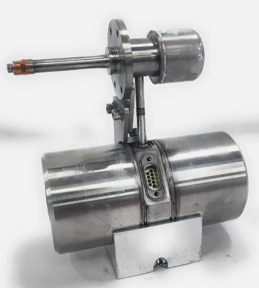

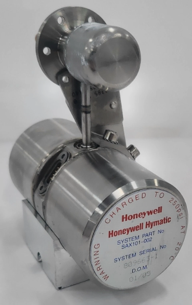

Hallo!
Ich habe mir auf EBay einen Cryocooler gekauft, siehe Bilder. Nun möchte ich den in Betrieb nehmen. Im Internet habe ich leider nichts gefunden zu dem Produkt. Wie würdet ihr nun vorgehen, um das Ding zum Laufen zu bringen? Ich habe die Pins mal durchgemessen, folgendes habe ich herausgefunden:
A B B C D A G C D
wobei zwischen A und A und zwischen D und D ein Widerstand von ca. 2,5 Ohm, zwischen B;B und C;C herrscht.
Ich bitte um eure Hilfe. LG Christoph

Der 1100$-Ebay-Kauf geht auf dich? Und ich dachte schon, ich kaufe mir teuren nutzlosen Kram...

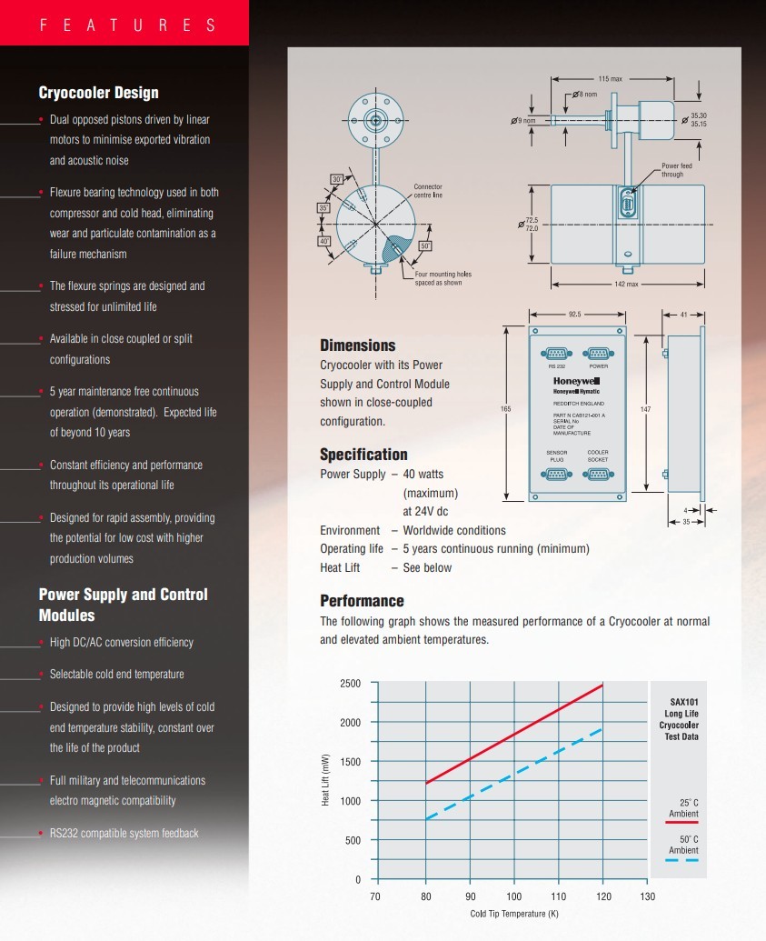

Du könntest Honeywell mal anschreiben, vielleicht haben die ja noch ein Datenblatt, das sie dir schicken können.
Für das Ding gibt es wohl ein offizielles Power/Control Module CAS(?)121-001, vielleicht hilft das Datenblatt ebenfalls.

OP #7999093
Wieder mal ein Update, wie das Projekt läuft.
Kurz vorweg: Ich habe in meinem Leben schon öfters Dinge gekauft, ohne vorher genau zu wissen, wie es funktioniert, aus Interesse und einfach "zum Spaß". Wenn man sich dann intensiv mit der Thematik befasst, lernt man unglaublich viel. Auch wenn das nach spezifischem Wissen klingen mag, kann man das sehr oft auch im Alltag anwenden (in diesem spezifischen Fall denke ich mal an Heizung/Dämmung aber auch Elektronik im Allgemeinen und Umgang mit KI (siehe unten)) und ich glaube, dass solche "Bastelprojekte" mir insgesamt schon mehr Ersparnisse durch Wissen/Erfahrung gebracht haben, als sie mich gekostet haben, auch wenn das schon eines der teureren ist, das muss ich zugeben. Bei sowas ist für mich ganz klar der Weg das Ziel.
Aber nun zum "fachlichen": Im Internet wurde ich zu diesem spezifischen Modell überhaupt nicht fündig. Aber eine tatsächlich große Hilfe war Gemini und ChatGPT. Natürlich muss man wissen, dass nicht alles was er ausspuckt 1:1 stimmt, aber als Inspiration und viele gute/richtige Gedanken ist das mittlerweile echt top. Ohne hätte ich sicher länger gebraucht oder es überhaupt nicht geschafft. Ich hatte das Wochenende viel Zeit mich damit zu spielen und habe erstmals mit einem Oszi verschiedene Dinge gemessen. Dabei habe ich festgestellt, dass zwischen A-A und D-D eine Spannung induziert wird, wenn ich den Kühler "schüttle". Daher schloss ich, dass es sich um die Motorspulen handeln muss (was die KI übrigens nur aus der Info die ich im ersten Post geschrieben habe, auch schon vermutet hat). Dem war auch so, habe dann mit einem Funktionsgenerator und einem Radio als Verstärker den Kryocooler betrieben. Dabei musste ich viel mit Frequenz und Spannung experimentieren, um einen stabilen Betrieb und maximale Kühlleistung zu erreichen. Dabei bin ich auf eine bisher minimale Temperatur von -140° in einer Thermoskanne gekommen. Noch zu wenig für flüssige Luft, aber ein eindeutiger Beweis, dass er funktioniert und ich zumindest grob verstanden habe, wie. Derzeit vermute ich 2 Limits:
  1. kann das Radio nur 25 Watt und der Kühler ist mit 40 Watt beschrieben. Daher kann ich ihn sicher noch nicht mit Volllast betreiben, aber habe mir schon einen Audio-Verstärker bestellt (diesmal mit 5€ etwas billiger als der Kühler :D), der 100 Watt leisten kann. Damit solls dann nächstes Wochenende weitergehen. Und 2. ist die Thermoskanne noch nicht optimal. Außen sieht man, wie sich am Flaschenhals Eis bildet. Das deutet auf eine deutliche Wärmebrücke hin, die ich noch irgendwie besser isolieren muss. Weiters weiß ich noch nicht genau, wofür die anderen 4 Pins noch sind, das möchte ich noch herausfinden, auch wenn sie zum Betrieb offenbar nicht erforderlich sind.
