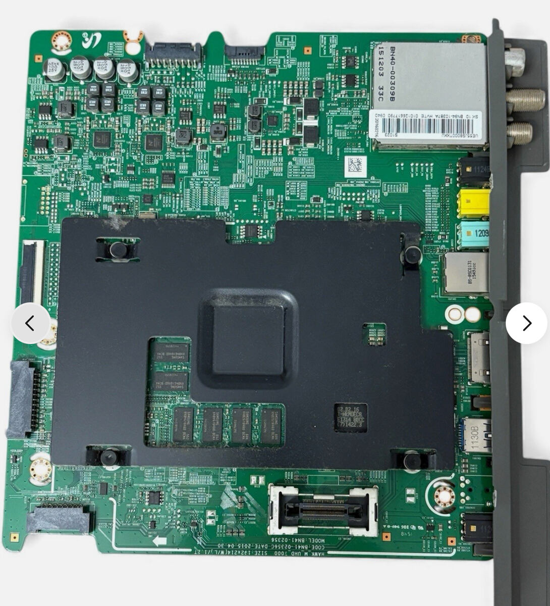

Unser LCD TV (Samsung) speichert plötzlich eine neu generierte
Senderliste nicht mehr ab, dh die alte wird nicht mehr überschrieben.
Aufgefallen nach einer Kanalumbelegung von Vodafone und dem anschließend
notwendigen automatischen Sendersuchlauf.
Die umbelegten Sender werden anschließend auch gefunden die neue Liste
erstellt und angezeigt und die Sender stehen per Anwahl auch zur
Verfügung. Nur wird diese neue Liste nicht mehr permanent
weggeschrieben. Dh nach Power off und on ist die alte (nicht mehr
brauchbare) Senderliste wieder vorhanden.
Wo denkt ihr, steckt der Fehler. Flashspeicher. Auf dem Mainboard oder
T-Con oder ….?

Wo befindet sich denn denn dieser Flashspeicher, oder eine u.U.
notwendige Batterie, etc? Kann man so etwas identifizieren? Ist es auf
dem Mainboard? Lohnt sich ein gebrauchtes Board aus der Bucht zu suchen
Fragen über Fragen…

von Ulrich (Firma: DC3AX) (uprinz)
Wenn ist der Fehler auf dem Mainboard. Die Fehlermeldungen der Console
oder den kompletten Bootlog hättest Du aber auch anhängen können als
Foto.
Auf dem Mainboard ist auch eine Schnittstelle, die das Bootlog ausgibt.
Bei der Suche nach dieser kannst Du auch gleich mal nachsehen, was für
EEPROM und FLASH da aufgelötet sind und ob Du die selber überhaupt
tauschen könntest. Falls nicht, ist das Problem nicht lösbar und Du
musst das Gerät für eine Reparatur abgeben oder ein neues kaufen.
Aktuell sind es drei Möglichkeiten:
1) Flash Dateisystem ist defekt und wird (Vermutung wegen Fehlermeldung)
Read-Only gemounted, was das überschreiben der Sendertabelle verhindert.
2) Flash ist defekt und lässt kein Schreiben mehr zu.
3) Es wird ein EEPROM verwendet und das ist defekt.
Da der TV ja noch bootet und funktioniert, kann man versuchen bei 1) und
2) das Dateisystem zu bergen und in einen neuen Chip zu kopieren.
3) Ist am einfachsten, denn EEPROMs kann jeder China Programmer
kopieren.
Im Worst Case: Auf IP-TV umstellen und mit einem Dongle weiterschauen.
So kann der TV wenigstens als Monitor weiter arbeiten. Egal ob, Apple
TV, Chrome Dongle, Amazon Stick oder Linux TV Server Eigenbau.

Da ich mir selbst zu wenig Elektronik Kenntnisse attestiere, würde ich
nun an dieser Stelle kapitulieren. Was noch ginge wäre ein Austausch des
ganzen Mainboards, wo sich vermutlich der Flash befindet, da es daneben
nur noch die Powerplatine und das T-Con gibt. Dieses Mainboard gäbe es
in der Bucht für ca 50.- EUR, (siehe Anhang) allerdings ohne genauere
Spezifikationen in welcher Europa Version des TVs es drin war. Ist also
auch ein Risiko, dass es nichts bringt und die Kohle futsch ist. Dazu

Vielleicht könnten die dir weiterhelfen, durch Zufall gefunden:
https://repairalltv.com/
Auf dem "BN41-02356A" Board ist z.B. ein 24C512 EEPROM verbaut.
Da es dafür auch einen *.bin Dump gibt, gehe ich hier mal von
Konfigurationen aus. Infos zu einem Flash habe ich nicht gesehen.
https://repairalltv.com/samsung-ue55j6350su-bn41-02353a-emmc-firmware-dump/#pgcSgb-sl-5_sl_37461
Ob diese "A" Version mit deinem Board kompatibel ist, müsste man
erfragen.
