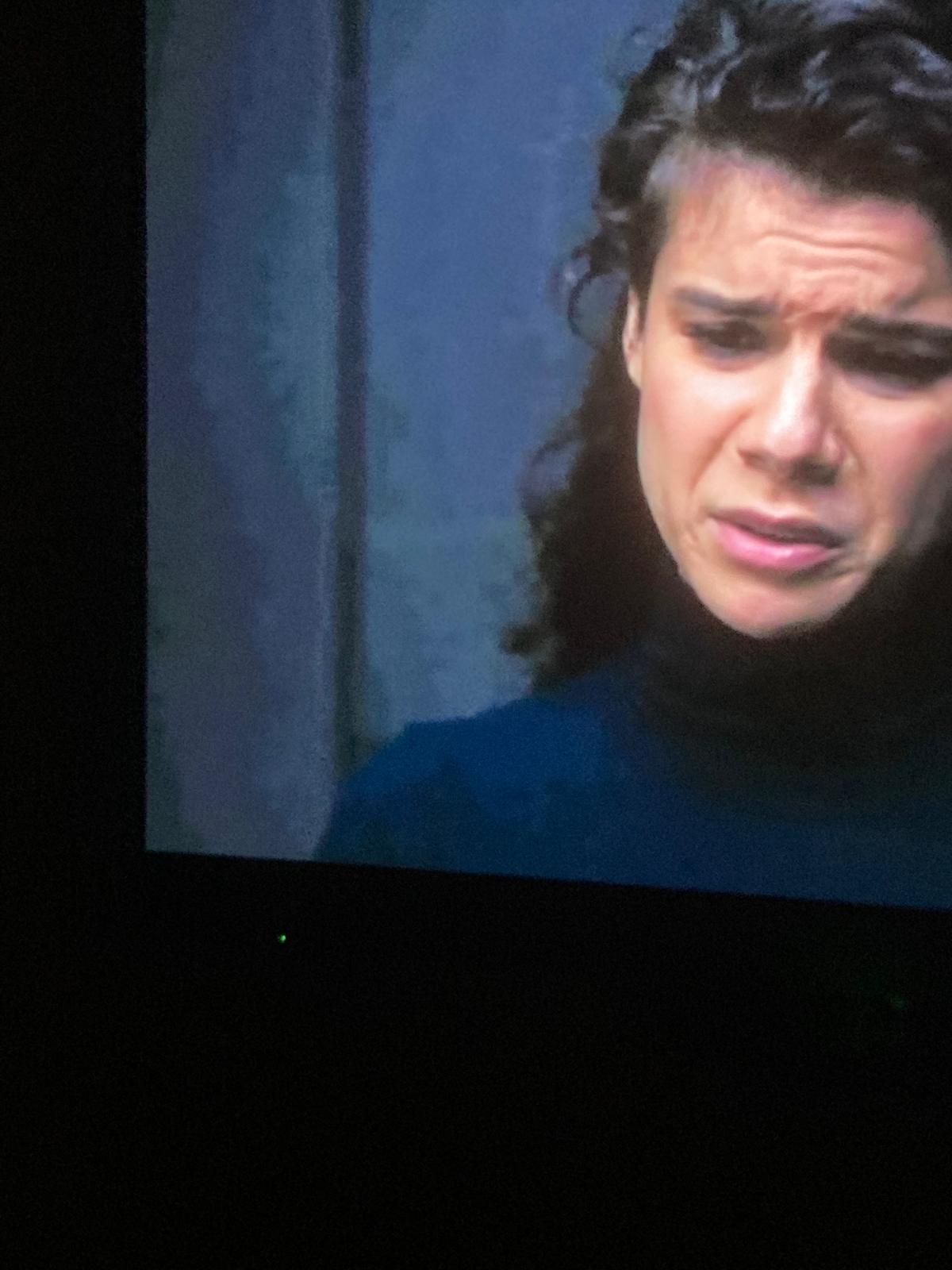

Ein neuer Panasonic TV ( 55 Z 95 BEG ) hat den Weg in unser Heim
gefunden.
Nun zeigt sich - nicht immer - ein "Korona-Effekt" auf dem Bildschirm.
Da diese Gerät eine AKTUELLE SERIE ist, vermute ich keinen Fehler im TV
sondern eine Störquelle von der Spannungsversorgung oder einem
Funksystem.
Das TV ist mit 2 Signaleingängen an einem Quad-LNB angecshlossen. Alle 4
Ausgänge des LNB wurden über einen 4-fach Erdungsblock geführt. Ein
RF-Techniker war kurz vor der TV- Montage vor Ort und hat die Satanlage
getestet/durchgemessen und Diese als absolut OK befunden. WER von euch
kennt auch dieses Phänomen und/oder kann einen Tip oder eine Aussage
dazu abgeben!??

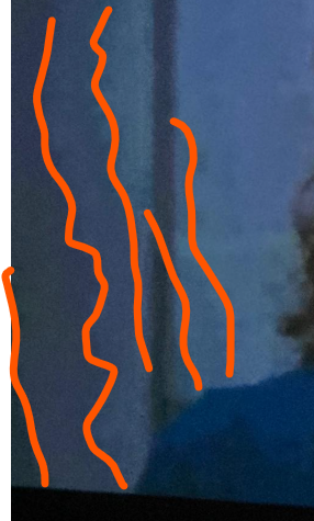

Dein Foto zeigt Kompressionsartefakte. Ob die von einer schlechten
Bildqualität des Fotos kommen, oder so tatsächlich auf dem Bildschirm zu
sehen sind, kann hier niemand sagen.

Der Effekt nennt sich Banding - Wenn du Korona-Effekte hättest, dann
solltest du ganz viel Abstand von deinem Gerät nehmen.
Passen Farbtiefe vom TV und der Quelle zusammen? Kann der Fernseher HDR?

Geht wohl um Banding. Diese Streifen, die man erkennen kann.

Hallo Oliver !
Dieses Bild wurde mit einem E-Phon aufgenommen. Es hat wohl eine
ausreichend scharfe Optik. Der Effekt ist SO wirlich auf dem Bildschirm
erkennbar. Durch WAS kann man diesen Effekt auslösen ?? Oder welcher
Fehler kann WO vorliegen (Funk/Elektro ect.) ??.
Hallo Sebastian,
der Effekt wird NICHT als Faden- Streifen abgebildet !!

Das Bild da oben ist ein jpeg mit 140kB. Das ist nicht das Original aus
deinem Knipsophon.
Oliver
von Urbi (opanol67)
Das Bild soll auch nur den EFFEKT zeigen !! Mit höherer Auflösung wird
es nicht besser !! Also liegt es nicht an äußeren gegebenheiten die
diesen Effekt auslöst sondern NUR an dem SAT-Signal selbst !!??

Urbi schrieb:
> Hallo Sebastian,
SONDERN als was denn ???!!! Wenn DU nicht das Banding meinst, was DENN
dann ???!!!!

Der Effekt tritt oft bei dunklen Szenen auf und liegt i. d. R an der 8
Bit Farbtiefe.
Es können ja max. 256 verschiedene Helligkeitsstufen dargestellt werden.
Bei besonders dunklen Szenen werden dann z. B. die unteren 16 verwendet.
Da erkennt das Auge den Unterschied. Dafür wurde HDR mit 10 Bit oder
mehr erfunden
Versuch mal ein Graustufentestbild mit einem "Farbverlauf" darzustellen
(z. B. auf einen USB Stick kopieren)
Damit kannst vielleicht prüfen, ob die Signalverarbeitung im TV
vielleicht schlampig ist und evtl irgendwo ein paar Bits vertauscht
wurden, oder eine "Bildverbesserungwfunktion" das verschlimmbessert.
> Bit Farbtiefe.
Oder an zu starker Komprimierung.
Wenn der stufige Farbverlauf auf dem Fernseher genau so aussah, könnte
die Datenrate der Signalquelle viel zu niedrig gewesen sein. Wurde hier
schon so ähnlich mehr als einmal gesagt.
Da hilft nur eine andere Signalquelle.
Evtl kann dein Fernseher die aktuelle Bitrate anzeigen. Wäre in dem
Zusammenhang sehr interessant.

das sieht nach dem Effekt der Posterisation aus:
[Posterisation](https://de.wikipedia.org/wiki/Posterisation)
Das passiert bei langsamen weichen Farb/Helligkeits Übergängen oder
Gradienten, wie es in deinem Bild auch an der stelle ist.

Ich denke die oben gezeigten Artefakte lassen sich nicht auf fehlendes
HDR zurückführen. HD mit 3x8Bit schafft locker viel bessere
Farbverläufe, da braucht man keine 3x10Bit oder mehr. Das ist die Domäne
von extremen Helligkeitsunterschieden und Kontrasten, die man hier nicht
sieht.
Hier wurde vermutlich nur an der Datenrate gespart. Vielleicht, weil
noch ein paar low-end-Kanäle mehr auf den Transponder gequetscht wurden.
Genauer läßt sich das nur mit mehr Infos bewerten:
- auf welchem Kanal / Programm wurde der Screenshot aufgenommen?
- optional: welche Datenrate und Auflösung nutzt der Service?
von Andreas M. (amesser)

Völlig normal bei den Privaten. Die wollen Geld verdienen, da wird halt
überall gespart. Das sind ganz einfach Kompressionsartefakte die von der
geringen Datenrate her kommen. (Datenrate kostete Geld ..)
Lässt sich aber auch bei besseren Algorithmen /Raten nicht ganz
ausschließen, fällt dem menschlichen Auge halt gerade bei größeren
Flächen auf. Und genau dort können die Kompressionsalgorithmen leider
auch am besten Daten sparen.
Den Effekt sieht man z.B. auch ziemlich gut bei alten DVDs, da tritt das
auch gerne auf. Einfach beim schauen mal auf den Himmel achten...

Rene K. schrieb:
> Das sind halt die Grenzen von HD und 8Bit Farbtiefe - das ist halt
> einfach so.
Wasn Quark. Milliarden TV schaffen es seit Menschengedenken, solche
Farbübergänge so darzustellen, daß das aus einer üblichen
Betrachtungsentfernung gut aussieht. Dafür brauchts kein UHD oder HDR.
Dafür brauchts nicht mal HD.
Zudem ist das TV des TO ein Spitzenmodell mit OLED in der 2k€ Klasse.
Der wird alles an Bildberabeitungstechnik an Bord haben, was die Technik
hergibt.
Oliver
von Michael B. (laberkopp)
Andras H. schrieb:
> Was genau soll man da am Bild erkennen? Ich sehe da nichts was mir
> auffallen würde.
Doch, Scheiss Bild, totkomprimiert.
Hauptsache der Fernseher war teuer.
https://www.ebay.de/itm/366126477312
Du weisst, Hauptsache das Auto war für den Nachbarn gut erkennbar ein
teures 4x4 SUV obwohl ich niemals abseits der Strasse fahre.
Ein Original LG hätte ihn die Hälfte gekostet.

Generell gibt es mehrere Ursachen für Moiré. Einerseits dann, wenn ein
analoges PAL Signal Frequenzen in der Nähe des Farbträgers übertragen
musste (Nadelstreifenanzug usw.).
Andererseits gibt es sowas auch heute noch, wenn z.B. eine Lichtquelle
mit vielen Pixeln von einer Kamera mit vielen Pixeln gefilmt wird. Kann
man z.B. dann sehen, wenn so ein LED Werbepanel im Bild ist.
Seltener passiert ist, wenn ein TV Frequenzen in der Nähe seiner eigenen
Pixel das Schirms darstellen muss. Sowas lässt sich in der Aufbereitung
der Glotze vermeiden.
Das Problem des TE ist aber pure Dateneinsparung. Da sparen sich die
Jungs ein paar niederwertige Bits.

von Thomas R. (thomasr)
Völlig normal bei einer billigen Glotze und/oder schlechtem Sender.
Selbst in Zeiten von DVD und Laserdisk hatte ich so etwas nie auf meiner
2x3m Bildwand da der 9" CRT Projektor zusammen mit einem hochwertigen
Quadrupler das analog weggebügelt hat. Das waren noch Zeiten.
Ähnliche Qualitäten erlebe ich heute nur bei echten Studiomonitoren mit
"richtigen" Bildprozessoren, nicht von den Billigglotzen in der bis 5 k€
Preisklasse.
