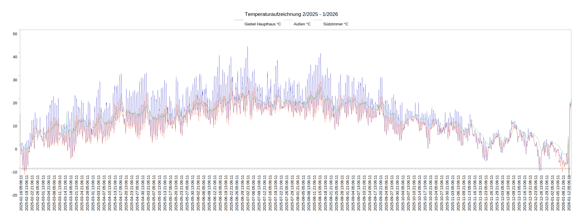

Wir haben ein Gartenhaus aus Stein und Lehm (älteres Haus), wo es im Vorfrühling oft noch extrem kalt drin ist. Jetzt habe ich mal 11 Monate lang Temperaturaufzeichungen gemacht, und zwar einmal auf dem Dachboden ganz oben im Giebel, einmal außen und einmal im Zimmer. Die Idee: Schon im Februar knallt oft die Sonne sehr aufs Dach und dort werden einige Stunden lang beeindruckende Temperaturen erreicht. Angenommen also, ich messe die Temperatur im Zimmer und die Temperatur im Dachgiebel. Und jedesmal, wenn die Temperatur im Dachgiebel höher ist als im Zimmer, UND NUR DANN, soll die Warmluft vom Dachgiebel abgesaugt und über ein Alu-Flexschlauch o.ä. ins Zimmer geblasen werden. Schaut euch mal die Temperaturkurven an, da wäre hoffentlich viel erreichbar. Noch weiter gedacht: Da die "Heizbedingung" nur bei einigermaßen Sonnenschein erreicht ist, könnte man den nötigen Ventilator sogar über eine Solarzelle betreiben, eigentlich sogar auch die Schaltelektronik. Denn ohne Sonne hätte die ohnehin nichts zu tun. Angehängt ist einmal die gesamte Aufzeichnung über 11 Monate, und zum zweiten reingezoomt in einen guten (hoffentlich sinnvollen) und einen schlechten Zeitabschnitt, einfach als beispielhafte Gegenüberstellung.
So. Mit einem AVR-Mikrocontroller wüsste ich jetzt sofort, wie ich loslegen müsste, ganz simple Sache: Lüfter an, solange es im Dachboden wärmer als im Zimmer ist, es sei denn, im Zimmer sind schon über 21 °C. Fertig. Und wenn das zutrifft, sollte die stromversorgende Solarzelle auch genug liefern, selbst für den AVR (BrownOut Detection u.s.w. sollte man ggf. beachten, evtl auch nach dem Booten stets etliche Zeit warten, falls instabile Bedingungen u.s.w.)
Jetzt bin ich aber auf die faule dämliche Idee verfallen, das Ganze mit HausAutomatisierung über die FritzBox zu machen, denn diese Schaltsteckdosen haben ja auch Temperatursensoren drin und ich könnte mir hübsche Statusmeldungen zuschicken lassen u.s.w.
Aber ach ... ich kriegs nicht hin. Wie zum Geier schaltet man in der FritzBox auf der Grundlage eines Temperaturvergleichs zwischen zwei Messstellen? Bin ich einfach zu doof? Wäre im Moment möglich ;-) Helft mir doch mal auf die Füße.

Zeichne dir vorerst einmal das thermische Modell deines Häuschens auf. Berücksichtige dabei, dass die größten Energiespeicher bei weitem nicht die Raum- und Giebelluft sind, sondern das Gemäuer und vlt. noch ein paar größere Möbelstücke. Und freue dich daran, dass dein Südzimmer so eine schön gedämpfte Temperaturkurve zeigt. Für den Spitzboden hilft eine Wärmedämmung, z. B. zwischen den Sparren. Dann wirst du dort auch einen gedämpften Verlauf sehen.

Was ich völlig vergessen hatte: Das Haus wird meist am Wochenende oder im Urlaub genutzt, es geht also nur darum, die Zimmertemperatur insgesamt etwas anzuheben, damit man weniger heizen muss, wenn man ankommt. Es macht ja viel aus, wenn Raum und Wände schon mal ein paar Grad wärmer sind. - Und natürlich ist auch klar, dass man auf dem Dachboden Kaltluft von außen nachzieht. Wie auch immer, ich denke, da ist trotzdem einiges rauszuholen, das Experiment wärs mir wert..
Home Assistent ist tatsächlich eine Idee - es sollte ja kein Problem sein, einen RaspberryPi ins LAN einzubinden. Aber meine Hoffnung war, dass die FritzBox das von Haus aus könnte, zumal es an sich ja um eine sehr einfache Aufgabenstellung geht, wo man mit Kanonen auf Spatzen schießt.
