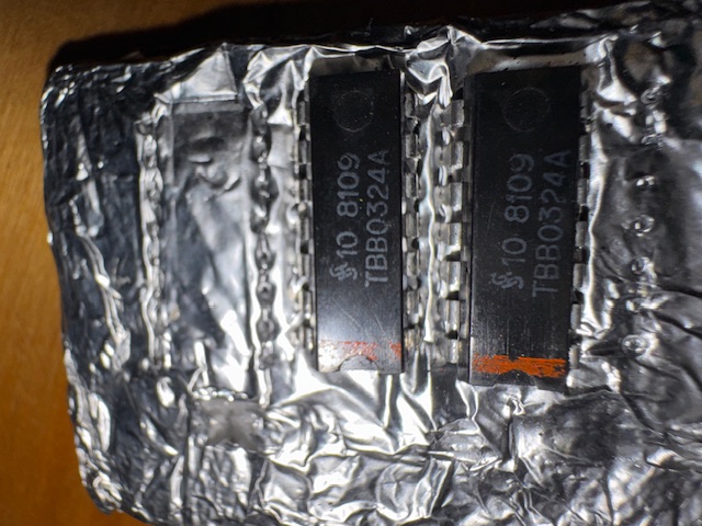

Zum TBB0324 habe ich bisher nur herausgefunden das es sich um einen Quad
OP von Siemens handelt und diese Dinger zu Irrsinns Preisen bei Ebay
angeboten werden.
Es geht darum den defekten TL074CN eines PT1000 Messverstärker zu
ersetzen.
Der TL074 sollte kompatibel mit LM324 sein.
Vermutlich habe ich mir den TBB0324 vor langer Zeit als Reserve für den
TL074 zugelegt. Will aber ohne grobe Daten zu kennen keinen Käse
einbauen, evtl. kann jemand helfen.
Gruß Martin

Wer hat dir das erzählt? Der TL074 ist ein BiFet Opamp mit einer völlig
anderen Eingangsstufe, während der 324 ein 4-fach OpAmp der Klasse
Bipolar ist. Der LM324 erlaubt als Besonderheit (wie der 358), die
Eingänge bis auf Masse zu ziehen und dabei richtig zu arbeiten - etwas,
was ein TL074 nicht kann.
Die alte Siemens Krume da oben sollte durch einen LM324 ersetzt werden,
oder wie in deinem Fall ein TL074 durch einen TL074. Du kannst einen
TL064 (rauscharm) oder einen TL084 (spart etwas Strom) anwenden.

Der TBB0324 ist überraschenderweise das Siemens-Plagiat vom LM324, und
keineswegs kompatibel zum TL074.

Nur in der Pinbelegung, elektrisch unterscheiden sie sich schon kräftig
und sind daher nicht gegeneinander austauschbar.

Der TL074 wird von zahlreichen Herstellern gefertigt. In deiner
Anwendung solltest du jeden verwenden können.

Oh weh, ein beschissen gezeichneter Schaltplan und den Driftmaster 324
für eine Gleichstromanwendung, geht garnicht.
Da das Gebilde mit symmetrisch +/- 5V versorgt wird, kann da tatsächlich
ein TL074 oder TL064 eingesetzt werden, deren Offsetdrift erheblich
geringer ist.
