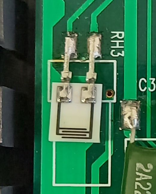

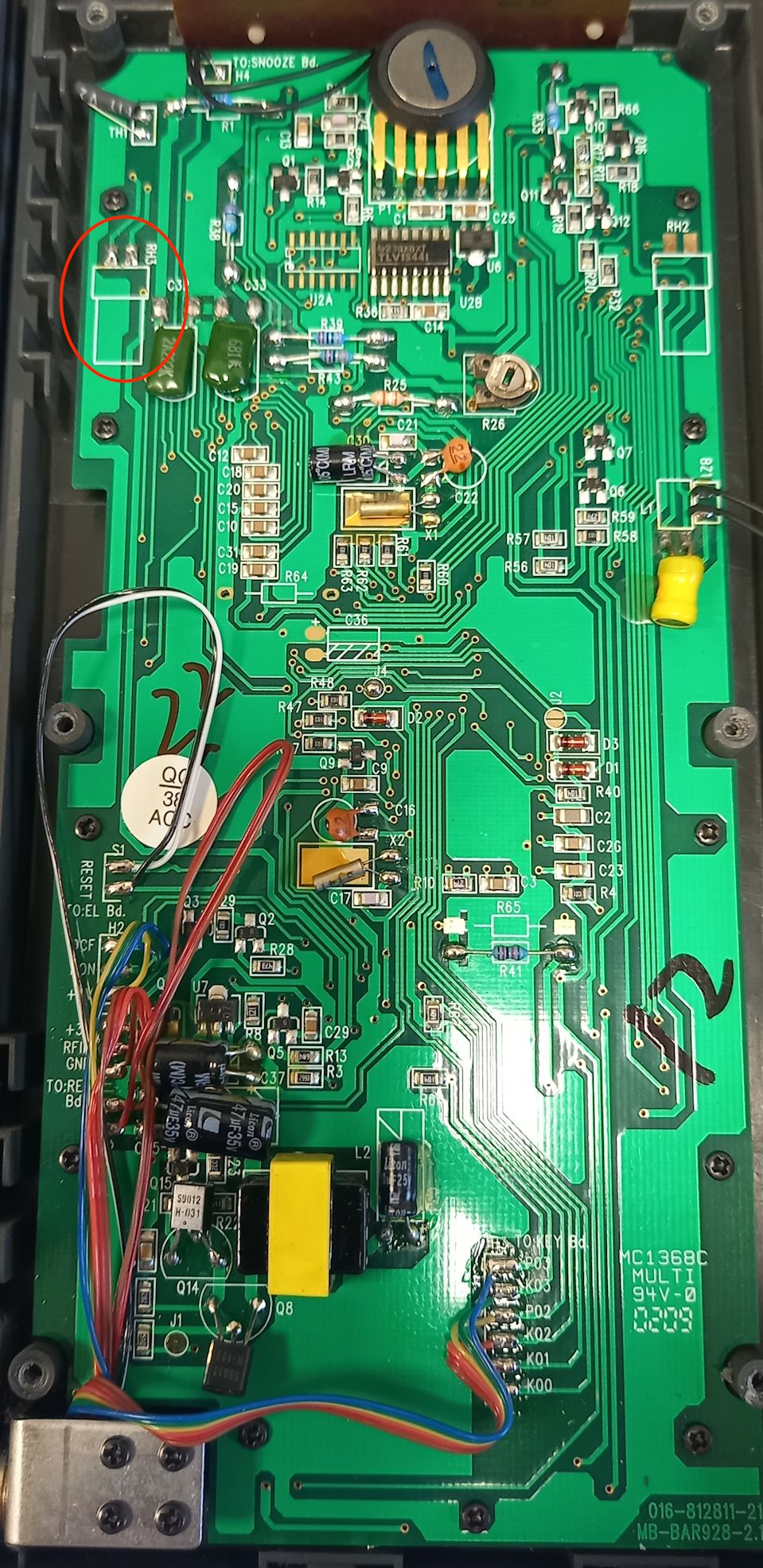

ich habe hier eine ältere Wetterstation (BAR928 von Huger) bei der die
Messung der Luftfeuchtigkeit nicht mehr korrekt funktioniert.
Der ausgebaute resistive Feuchtesensor hat bei geringer Luftfeuchte im
Büro einen hohen vom Multimeter nicht mehr messbaren Widerstand. Also
größer 100M. Erst wenn ich den Sensor befeuchte, reduziert sich der
Widerstand auf ~200-300k.
Ich würde diesen Sensor als defekt bezeichnen und den gerne tauschen. Da
keinerlei Aufdruck vorhanden ist, bin ich ratlos bei der
Ersatzbeschaffung. Kann ich einen einfachen HR202L nehmen und hoffen,
dass die Werte ohne Kalibrierung so einigermaßen passen? Oder
unterscheiden sich die Sensoren gravierend im Wertebereich?
Vielen Dank für eure Hilfe
von Klaus R. (klaus2)
...ich habe durch glück bei den 5 aus der grabbelkiste mal einen gehabt
der "halbwegs passte". Grdstzl ist das selbst bei NTCs nicht einfach so
dass du einen 10k mit 10k ersetzen kannst. Kurz um, imho, passt nicht.
Klaus.
EDIT: Du brauchst mindestens einen der haargenau so aussieht ;)
von Rainer W. (rawi)
Nur eine Kalibrierung verrät dir, wie sehr er daneben liegt. Ohne
Kalibrierung wirst du es nie erfahren. Wegen Alterung des Sensors ist es
sowieso ratsam, ihn ab und zu wenigstens an ein paar Punkte zu
kalibrieren.
Mit Kaliumazetat, Magnesiumchlorid und Natriumchlorid bekommst du schon
einen guten Überblick.
https://www.s-elabor.de/k00002.html
Der Sensor erinnert an den HOS-11, dem das Gehäuse geklaut wurde. Damit
ist die Schicht schutzlos der Umwelt ausgeliefert und geht früher
kaputt.
https://www.hengko.com/de/news/how-humidity-sensor-works-all-you-should-know/
https://shop.bb-sensors.com/Feuchte/Feuchtesensoren/Elektrolytische-Feuchtesensoren/
Du müßtest jetzt noch mit Widerständen oder einem Poti den Messbereich
Deiner Platine herausfinden.
Wenn es sich um einen der nicht so gängigen Sensoren handeln sollte,
dann klappt es meistens zwei davon in Reihe oder Parallelschaltung zu
verwenden um den Widerstandsbereich der anderen Modellreihen abzudecken.
von Ralph T. (programinator)
Das ist schon die erste Hürde. Der Trend geht klar in Bauteile mit
digitaler Schnittsteller. Optisch ähnliche habe ich vorrangig auf
asiatischen Handelsplattformen gesehen. Aber ich werde mir mal einen
Schwung bestellen.
Das ist klar. Ich halte es für sehr unwahrscheinlich, dass sich diese
Wetterstation kalibrieren lässt. Infos dazu habe ich im Web nicht
gefunden.
Gute Idee. Das mache ich.
Darauf wird es dann hinauslaufen.
Vielen Dank euren Antworten. Das hat mir sehr geholfen.

von Helmut S. (bav99)
Resistive Feuchtesensoren werden meist mit Wechselspannung ohne
DC-Anteil gemessen:
https://shop.bb-sensors.com/Elektrolytischer-Feuchtesensor-EFS-10/SHOP-EFS-10
Ich hatte letztens einen abgedrifteten Feuchtesensor, der nach Jahren im
Freien >10% zuviel anzeigte. Das Multimeter zeigte einen Widerstand von
ca. 70MΩ an. Mit einem LCR-Meter bei 10kHz Messfrequenz waren es nur
noch ein paar kΩ.
Seitdem ich den Sensor 90 Minuten bei 60°C getrocknet habe, scheinen die
Werte wieder etwas plausibler.
