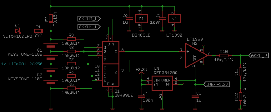

Hallo Bastelnde!
Nett, keine roten Kringel unter "Bastelnde" :) Aber jetzt kommt's: ich
brauche einen Widerstand mit 1 Pin (Lötauge, Bohrung), aber 2
Anschlüssen im Schaltbild. Das Schaltbild soll natürlich ganz normal
aussehen, wie im Bild. Die Widerstände R5 bis R9 sollen stehende 0204
oder 0207 werden, ein Ende in der Platine und das andere in der Lötöse
vom Akkuhalter. Mechanisch kein Problem, aber wie sage ich das dem
Eagle?
Man könnte die Widerstände und Akkus "malen" -- ERC-Fehler, die Eingänge
vom Multiplexer hängen in der Luft und die Teile fehlen in der
Stückliste.
Man könnte stehende Widerstände mit 2 Lötaugen verwenden -- DRC-Fehler,
es bleibt je eine Luftlinie übrig.
Man könnte ein Modul aus 2x Akkuhalter, 5x Widerstand und 1x Sicherung
bauen -- keine Fehler, aber ein seltsames Schaltzeichen und eine
lückenhafte Stückliste.
Gut, dass ich nur 2 Stück bauen will; wie würde man das für 100 Stück
machen? Für die Großserie wäre es wieder einfach.
Die Akkuhalter gefallen mir eigentlich ganz gut. Die sind sehr stabil,
mit 2x M3 anschraubbar und die Querverbindungen von Akku zu Akku werden
freitragend verdrahtet. Wenn ich eine bedrahtete Sicherung genau wie die
Widerstände einbaue, kann man auf der Platine nirgends gefährliche
Kurzschlüsse machen.

Dann passt der Schaltplan nicht zur Leiterplatte. Du kannst mit Eagle
aber alle mögliche Symbole malen, denen keine Pins geben und sie auch
nicht mit "wire" verdrahten, sondern nur mit lines "aneinandermalen".
Ich würde ein Symbol/Device malen, das alles enthält, was nicht auf der
Leiterplatte ist. Nämlich Batteriehalter und je ein Pin der Widerstände.
Der zweite Pin der Widerstände ist dann ein Pad im Makro. Das wäre
technisch korrekt und käme auch anstandslos durch den ERC/DRC.
Bei Widerständen mit geringer Toleranz ist das Mist, diese so frei in
der Luft unter verschiedener mechanischer Spannung mit einem Pin in die
Platine zu löten. Daher zweiseitig auf der Platine verlöten und ein
drittes Loch für das Kabel zum Akkuanschluss vorsehen.

Du möchtest mit Eagle eine Platine designen, die nicht zu dem Schaltbild
passt?
Ist das so richtig zusammengefasst?

Eventuell bietet sich für R5 bis R9 auch ein Mehrfach-Widerstand (gern
in die Rubrik "Widerstand-Netzwerk" "Widerstands-array" sortiert" an,
die sind dann auch thermisch gekoppelt.

Naja... in Wirklichkeit wird der n.b.-Widerstand bestückt aber der
Pinheader nicht. Also übersichtlicher wird das nicht gerade.

Gute Einwände, danke, aber man soll ja nicht übertreiben. Die
Widerstände im LT1990 haben 1MΩ und Fehler von meinen Widerständen nagen
nur minimal am CMRR.

Das geht ja mal garnicht, daher meine Frage.
Ja klar, aber langweilig ;) Aber nur so geht's. In der Stückliste fehlen
dann eben 2 Positionen mehr, die Akkus selbst und Schrauben und Muttern
gibt es im Schaltbild ja auch nicht.

Wie gesagt: du kannst die Akkus und die Befestigungsmittel ja auch als
einzelne Symbole und Devices ohne Pads malen und in deinen Schaltplan
einfügen. Dann tauchen die auch auf dem Board und in der BOM auf. Ob die
Montagemittel aber tatsächlich zur BOM der Leiterplatte gehören, darüber
dürfte sich dann streiten lassen...

Du setzt 4 einzelne Widerstände oder 1 stehendes Widerstandsarray 4x1 in
die Platine mit dem gemeinsamen Anschluss aller und von dort einen
Drahtanschluss zum Batteriehalter, und bestückst einfach unter Umgehung
dieser Verbindung direkt.

Au ja :) Dabei ist es doch ganz einfach: wenn die Schrauben vor dem
Löten verbaut werden, gehören sie rein. Deshalb müssen die auch ins
Schaltbild, sonst passt das wieder nicht 1:1 zusammen.
