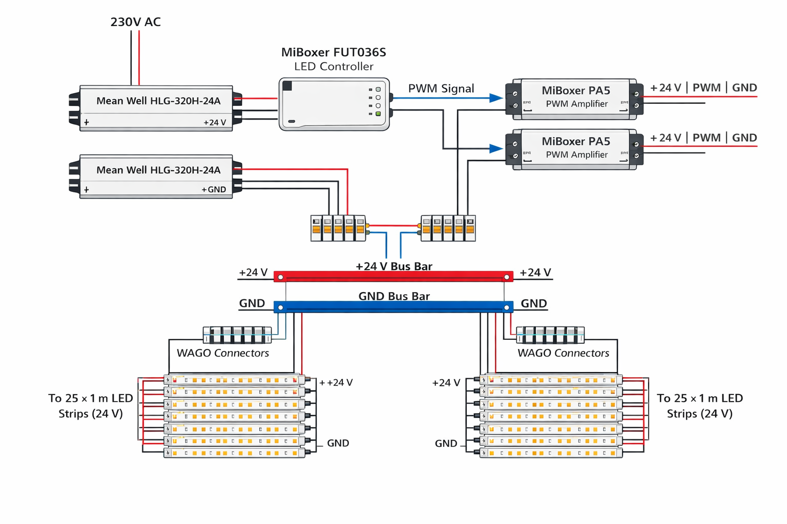

ich plane eine Installation mit 50 einzelnen LED Streifen à 1 m, alle
warmweiss 3'000 K, nur dimmen, alle sollen immer synchron laufen.
Anwendung ist indirektes Licht, Streifen werden verklebt. Keine App, nur
eine Funk Fernbedienung. Ich habe mir das mal von ChatGPT planen lassen
und hätte gerne euer Feedback.
Ich möchte bewusst Profi Komponenten, die lange halten.
Geplante Komponenten
LED Streifen
LUMITRONIX LumiFlex COB LED Streifen 24 V, 5 m, 3'000 K, 4'200 lm, CRI
90
(ich schneide 10 Rollen à 5 m in 50 × 1 m)
Netzteile
2 × Mean Well HLG-320H-24A (24 V, 13,3 A, 320 W, IP65)
Steuerung
1 × MiBoxer FUT036S (Single Color, DC 12 bis 24 V, max. 12 A, 2,4 GHz)
Leistung aufteilen
2 × MiBoxer PA5 Verstärker (DC 12 oder 24 V, total max. 15 A, common
anode)
Ich nutze pro PA5 nur 1 Kanal (MONO)
Verdrahtungsidee​
2 Gruppen à 25 Streifen
Jede Gruppe bekommt ein eigenes HLG Netzteil
FUT036S gibt nur das PWM Dimm Signal
Je Gruppe geht das PWM Signal in einen PA5, der die Last schaltet
Alle 50 Streifen parallel, keine langen Ketten
Optional Sicherungen pro Abgang oder pro 5 Abgänge
Überschlagsrechnung​
Der LED Streifen hat 4'200 lm pro 5 m. Ich gehe grob von ca. 45 W pro 5
m aus. Damit wären 50 m ca. 450 W, also ca. 18,75 A bei 24 V.
2 × 320 W sollte genug Reserve geben.
Fragen
Funktioniert das so elektrisch sauber, vor allem die Kombination FUT036S
→ PA5 → Last?
Sind 2 Leistungsgruppen ok oder würdet ihr 3 Gruppen machen wegen
Spannungsabfall und Verkabelung?
Was würdet ihr bei Absicherung und Verteilern konkret empfehlen, wenn es
50 Abgänge sind?
Danke

von Rainer W. (rawi)
In deinem Verdrahtungsplan (ff67cb2a-3ac1-414d-a538-ba600cc14af6.png)
ist nicht klar, wie die LEDs gedimmt werden sollen. Wo hängt dein "+24 V
Bus Bar" dran? Was ist mit Optokopplern, die in der Beschreibung zum PA5
genannt werden? Es kann sein, dass man die zusammen mit den FUT035S+
nicht erforderlich sind. Mangels Angaben in der Doku lässt sich das
nicht so genau sagen.
Die Verdrahtung der LED-Streifen ist unklar. Wegen des sich ergebenden
Gesamtstromes darfst du jedenfalls nicht 25x 1m über einen einzigen
Einspeisepunkt betreiben.
Wie sehen die Leitungslängen aus?
Wie sieht es mit elektromagnetische Abstrahlung auf den Leitungen aus?
Flankensteilheit der PWM-Signale, PWM-Frequenz, Leitungsart der
Verkabelung (verdrillte Leitungen).
Wegen Eigenerwärmung kann es evtl. sinnvoll sein, die Leistung auf
mehrere Kanäle aufzuteilen. Aus der Beschreibung des PA5 wird nicht
klar, ob die als maximal angegebenen 15 A auch über einen Einzelkanal,
d.h. nur einen der 5 Kanäle, entnommen werden dürfen.
Was sollen die auf der Webseite zum PWM-Leistungsschaltstufe gezeigten
LED-Streifen am Eingang ("Input") des PA5?
Die Dokumentation zum PA5 macht einen sehr dünnen Eindruck - viele
schöne Worte, aber wenig Fakten.
