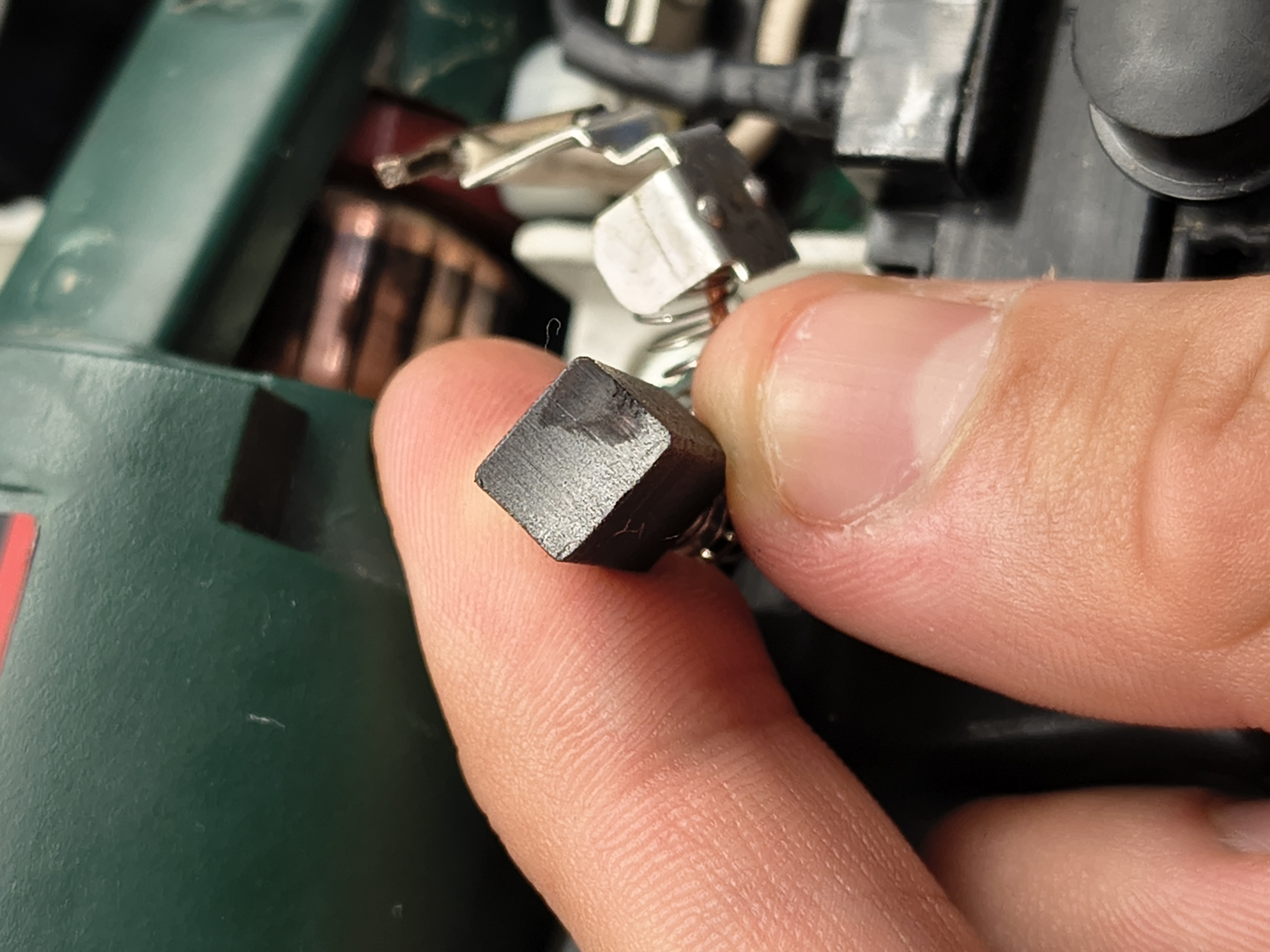

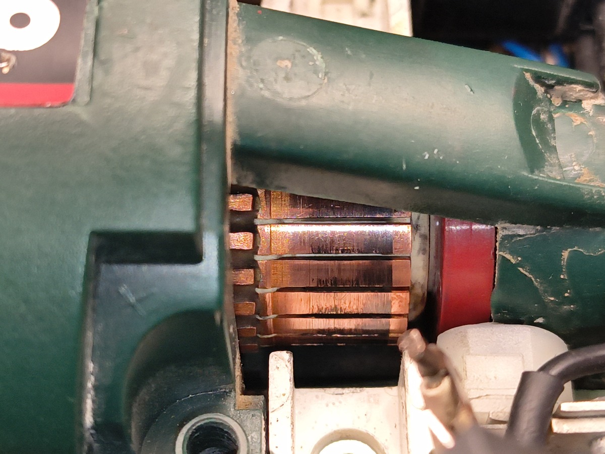

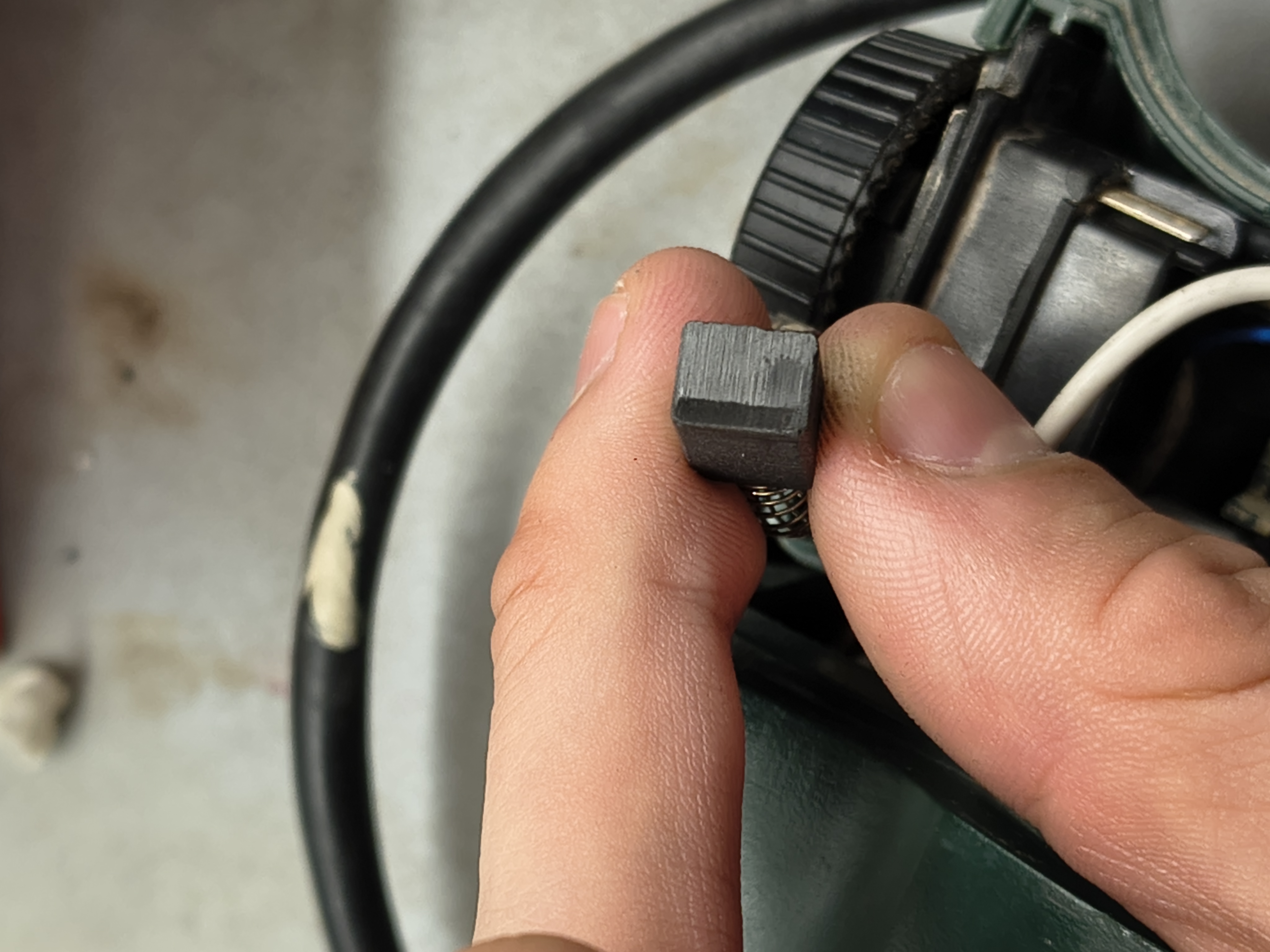

Ich versuche momentan eine ältere Bohrmaschine zu reparieren. Sie lief von einem Tag auf den anderen nicht mehr und wie sich herausstellte, war ein Schleifkontakt im Hauptschalter abgebrochen. Den kleinen Kupferkontakt habe ich ersetzt und nun läuft die Maschine wieder, allerdings vom Gefühl her nicht mit maximaler Drehzahl.
Als ich die Maschine nach der Reparatur des Schalters das erste Mal ausprobierte, lief sie nur sehr langsam an und hatte starkes Bürstenfeuer in beide Laufrichtungen. Wieder auseinandergebaut sah man, dass der Kollektor komplett grau war und die Bürsten große Ausbrüche hatten. Mutmaßlich habe ich beim ersten Ausprobieren die Bürsten falschrum wiedereingebaut, sodass sie nicht mehr perfekt passten. Ich habe dann mangels Drehbank den Kollektor abgeschliffen (600er Schleifpapier um den Rotor gewickelt und gedreht) und die Bürsten neu eingeschliffen (600er Schleifpapier um den Kollektor gewickelt, mit Tesafilm festgeklebt und im zusammengebauten Zustand in eine Richtung gedreht). Danach lief die Maschine etwas schneller und hatte kaum noch sichtbares Bürstenfeuer, aber für mein Gefühl ist sie immer noch zu langsam. Zum Beispiel scheint sie auf niedrigster und schnellster Stufe gleich schnell zu sein.
Die drei angehängten Bilder zeigen die Kohlen und Kollektor nach meinem Einschliffversuch. Die Maschine ist zu dem Zeitpunkt des Fotos eine Minute gelaufen und die grauen Spuren auf dem Kollektor werden schlimmer, je länger sie läuft. Wie sind die Spuren auf dem Kollektor und den Kohlen zu interpretieren? Sind die dunkleren Stellen mit gutem oder schlechtem Kontakt? Was habe ich beim Einschleifen falsch gemacht?

Dann würde ich den nackten Motor mal am Labornetzteil langsam hochfahren. Wahrscheinlich ist er gesund, wenn die Kohlen richtig anliegen und das Übel ist in der Elektronik zu suchen? Ein funktionierendes Poti ersetzt noch keine kranke Elektronik.
(Firma: privat)
Liegt an der Elektronik dein Magnetsensor gibt die Impulse pro Umdrehung aus da sie die Elektronik nicht richtig verarbeiten kann. Das duerfte eine Belastungsunabhaengige Elektronik sein. Bei meiner alten AEG ist es so. Eventuell ist der Magnetring nicht mehr 100 prozentig mit den Anker verklebt. Hans
