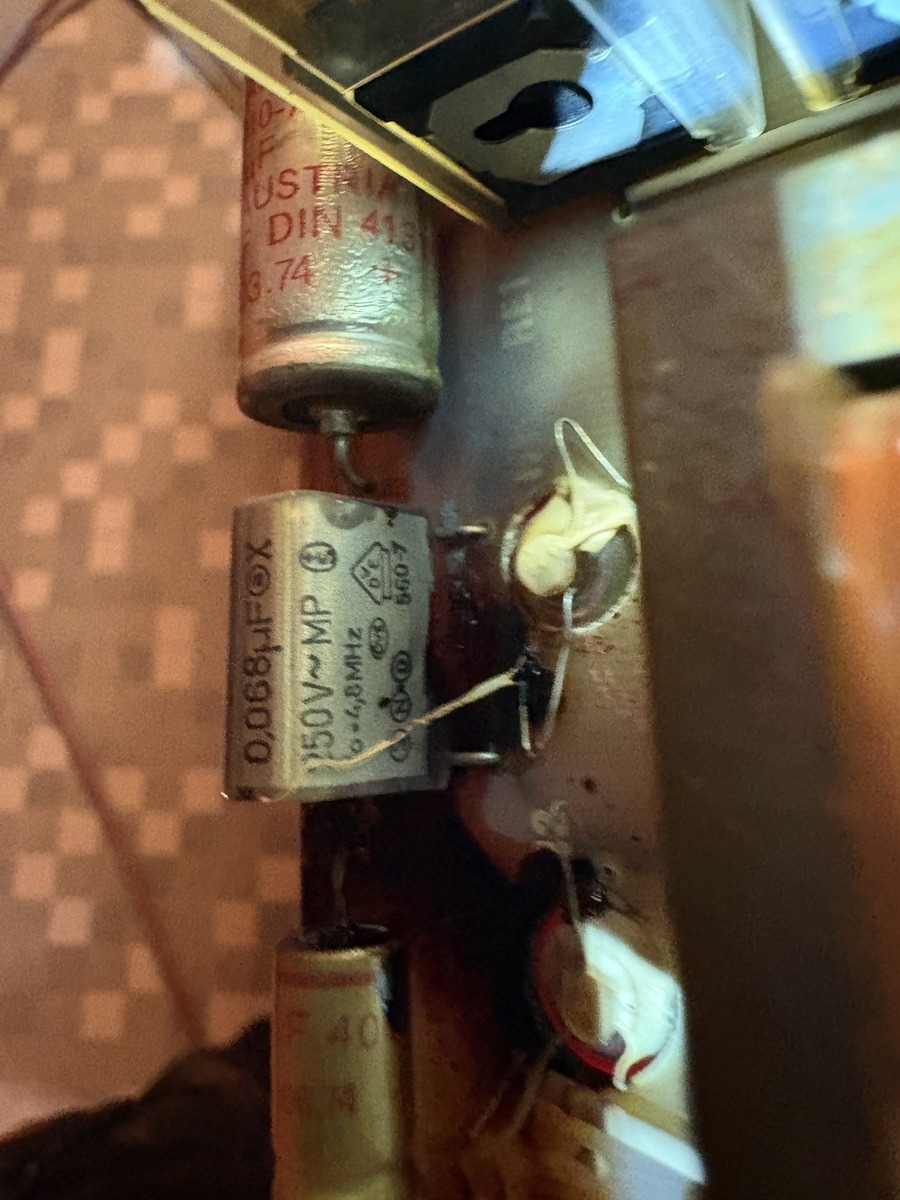

ich bin gerade ganz neu hier und habe ein Problem. Wir haben ein Haus
gekauft mit einer Sauna. Diese ist zwar schon alt aber hat kurz zum
testen, funktioniert.

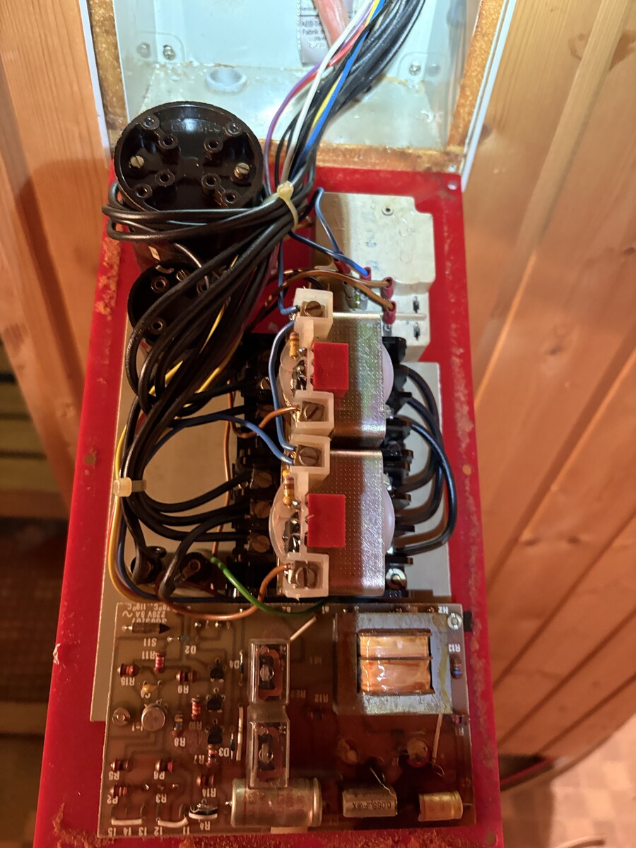

Da ich die gesamte Elektrik im Haus neu mache, habe ich die Steuerung
aufgeschraubt um eine neue Zuleitung anzuschließen und allgemein zu
gucken das alles fest und gut aussieht.
Leider ist das nicht der Fall. Ein Bereich sieht sehr dunkel aus. Ich
vermute das dort ein Kondensator? ausgelaufen ist.
Bisher wusste ich zwar das Kondesatoren hoch gehen oder platzen aber
auslaufen ist mir neu.
Nun kann der Kondesator natürlich einfach aus altersgründen oder auch
aufgrund eines anderen Fehlers kaputt gegangen sein. Da wäre für mich
recht relevant, wie man sowas einschätzt. Ich weiß auch nicht wie lange
der kaputt ist oder wie wichtig der ist. Schließlich ist der Saunaofen
beim letzten test, warm geworden. Sollte man den Kondesator einfach
tauschen oder aber die gesamte Platine auf den Kopf stellen und
versuchen alles zu messen.
Kurz zu meinem Background: Ich bin zwar Elektromeister aber im
Versorgungsbereich und habe mir Mikroelektronik oder überhaupt
Platinentechnik sehr wenig am Hut.
Ich hatte den Hersteller allgemein mal angeschrieben und habe die
Schaltbilder bekommen. Denke das die auch gut weiter helfen.

Das ist ein bekanntes Problem dieses Kondensator Fabrikates RIFA. Die
gehen gerne nach einigen Jahren hoch/platzen/laufen aus. An dieser
Stelle scheint der KOndensator lediglich als Funkentstörelement genutzt
zu sein und kann daher einfach entfernt werden, ohne Ersatz (kein Mensch
hört heute noch AM Sender). Aber die Platine bitte gründlich reinigen!

Komisch ist, dass die Suppe nicht der Schwerkraft folgend nach unten
Richtung Trafo gelaufen ist.
War die Platine länger ausgebaut herumgelegen?
Was ist das für ein Faden am Kondensator, Insektenreste?
von Mario M. (thelonging)
Nix Schwerkraft, die Suppe wurde vom Kondensator ausgeblasen und ist
dann kleben geblieben. Der Faden ist vom Montagekleber der Glimmlampen.
Kondensator gibt's für kleines Geld neu, z.B.:
https://www.kessler-electronic.de/de/R46-68NF

Der Rifa ist doch ein Filmkondensator. Können die wirklich auslaufen?
Ich dachte die Platzen nur wenn mit der Zeit Feuchtigkeit reinkommt weil
die Umhüllung rissig geworden ist.
Das Auslaufen kommt meiner Meinung eher von dem gelben
Aluminium-Elektrolytkondensator. Bei denen ist das Auslaufen ein nicht
ungewöhnliches Fehlermuster nach vielen Jahren Betrieb.
Dem Aufdruck des anderen Kondensators links daneben nach ist der von
1974. Das Gerät wird also von Mitte/Ende der Siebziger stammen, die
anderen Kondensatoren dürften also ähnlich alt sein. Nach der Zeit ist
Auslaufen nicht unüblich.
Ich würde alle 3 Kondensatoren tauschen und vor allem die ausgelaufene
Soße saubermachen, die ist ziemlich korrosiv.

Die Suppe ist verbranntes Dielektrikum (getränktes Papier). Sonderlich
korrosiv dürfte sie nicht sein. Die Elkos müssen nicht getauscht werden,
solange die Steuerung funktioniert.

Der ist nicht ausgelaufen sondern hat ordentlich geschmort.
Mit Hitze und Druck.
Dann platzt das Gehäuse und ein Gemisch aus verbranntem Kunststoff und
Russ zischt stinkend heraus.

Naja, wenn das verbrannte Dielektrikum ausläuft muss da ja noch
irgendwas flüssiges drin sein was das hinterher langsam ausschwemmt.
Der gelbe Kondensator hat auch ein paar schwarze/braune Flecken und das
könnte eben auch dort ausgelaufenes Elektrolyt sein was mit seinem
korrosivem Werk begonnen hat. So braun/schwarz sah das bei den Fällen
die da ich bisher gesehen habe auch aus.
Ob das Gerät noch funktioniert wissen wir nicht. Dass die Sauna warm
wird heisst nicht dass sie die Temperatur auch auf den vorgegebenen Wert
halten kann.

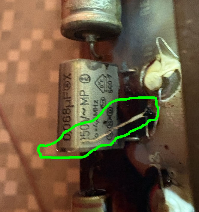

Was sind denn "H1" und "H2" für Bauteile? Man könnte auch vermuten daß
die Suppe aus dem H2 kommt.....
von H. H. (Gast)
Glimmlampen.
> daß
Sicher nicht.

Komisch. Bei allen Geräten mit geplatzten RIFA Folienkondensatoren habe
ich nie so eine - rein optisch wie Altöl aussehende - "Flüssigkeit" auf
der Platine austreten sehen.
Ich hätte auch eher vermutet, dass es vom gelben Elektrolytkondensator
(C2) kommt und nicht vom RIFA (C3) oder von eine ganz andere
Ursache/Quelle - da so viel/großflächig verteilt ist.
Geschmolzener Kunststoff/Ruß, der beim explodieren ausgestoßen wir,
sieht doch nicht so aus. Außerdem sehe ich beim RIFA auch keine größere
Austrittstelle. Üblicherweise platzen die seitlich auf und die "Soße"
verteilte sich vorwiegend in der Region des gelben
Elektrolyt-Kondensators.
Ich würde alle 3 ersetzen (C1, C2, C3). C1+C2 mit Nennspannung 35V. Bei
C2 einen X2-Sicherheitskondensator mit 275V.
Bei X2 noch auf das Rastermaß schauen. Der oben verlinkte könnte passen,
aber besser nochmal nachmessen, ob das Rastermaß (Abstand der beiden
Kontakte) 15mm ist.

von Michael B. (laberkopp)
Dominik schrieb:
> Wie kriege ich denn die Verunreinigung am besten entfernt? Isopropanol?
Für mich sieht es nicht nach ausgelaufenen Kondensatoren aus sondern
nach verbranntem Flussmittel. Dann geht Alkohol (Spiritus, Isopropanol)
und Zahnbürste.
> Das Baujahr der Sauna ist irgendwo so um 1976. Also hat schon einige
> Jahre auf dem Buckel. Dafür ist es Technik die man noch reparieren kann.
Richtig, man kann die Technik reparieren, oder auch am Stück
austauschen. Ich würde wohl auch alle Kondensatoren (sowohl die Elkos
als auch den Rifa) präventiv auswechseln. Aber wenn einer der
Knebelschalter oder Thermostaten kaputt geht, würde ich das wohl
ersetzen.

P.S.: Im Bild sind die Kondensatoren vorgesehen, aber waren nicht
bestückt. Nebenbei ging es darum, dass Gleichrichterdioden auch 'mal
warm werden können.

von Dominik (d_f_flow)
Moin Zusammen,
Ich habe jetzt die 3 Kondestoren bestellt und werden vermutlich nächstes
WE dann die alten rauslöten, reinigen und dann wieder einlöten.
Ich hoffe das klappt so alles.
Ich habe im Schaltplan allerdings noch C4 (Keramik Kondesator) gefunden.
Ich habe den aber bisher nicht auf der Platine gefunden und frage mich
ob ich den auch tauschen soll (wo auch immer der ist). Keramikkondesator
klingt für mich nach langlebig.
Ich werde Isopropanol zur Reinigung verwenden und möglichst beim
Bremsenreiniger. Ich hoffe das haut alles so hin.
Dankeschon für die rege Beteiligung
von Gerd E. (robberknight)
Keramikkondensatoren altern zwar auch, aber sehr langsam. Und dabei geht
dann nur die Kapazität etwas runter, es läuft nix aus oder explodiert
durch normale Alterung.
Es gibt zwar auch den Fehlerfall dass die einen Kurzschluss produzieren
und dann abbrennen. Dafür muss der Kerko aber mechanisch vorgeschädigt
sein oder die Platine fehlerhaft konstruiert, so dass der Kerko
mechanisch belastet wird. Das ist hier bei Through-Hole-Bauteilen und 50
Jahre Betrieb ohne Problme alles nicht zu erwarten.
-> Lass den Keramikkondensator wie er ist solange Du nicht eindeutige
Hinweise auf ein Problem mit dem Keramikkondensator hast

Am Ende bleibt im Reagenzglas genau das übrig, was man hier auf der
Platine sieht. Dasselbe sieht man auch bei den Filmchen, wo sich die
Leute Birkenpech herstellen für ihre Steinzeitwerkzeuge.

erlangte Wissen durch direkte Betrachtung von verschwelten Rifas und
Netzfiltern in diesem Internetdings zu substituieren.
Die goldenen Frakos (könnten hier aber auch Siemens sein) sind mir eher
durch Kurzschlüsse aufgefallen denn durch Auslaufen. Nach 50 Jahren ist
man daher nicht voreilig, wenn man sie prophylaktisch austauscht. :)
Interessant finde ich, daß die Platine mit AEG überschrieben ist und
unten ihre Funktion als Thermostat steht. Offenbar hat die AEG damals
auch Baugruppen hergestellt. Umso erstaunlicher, wenn der
