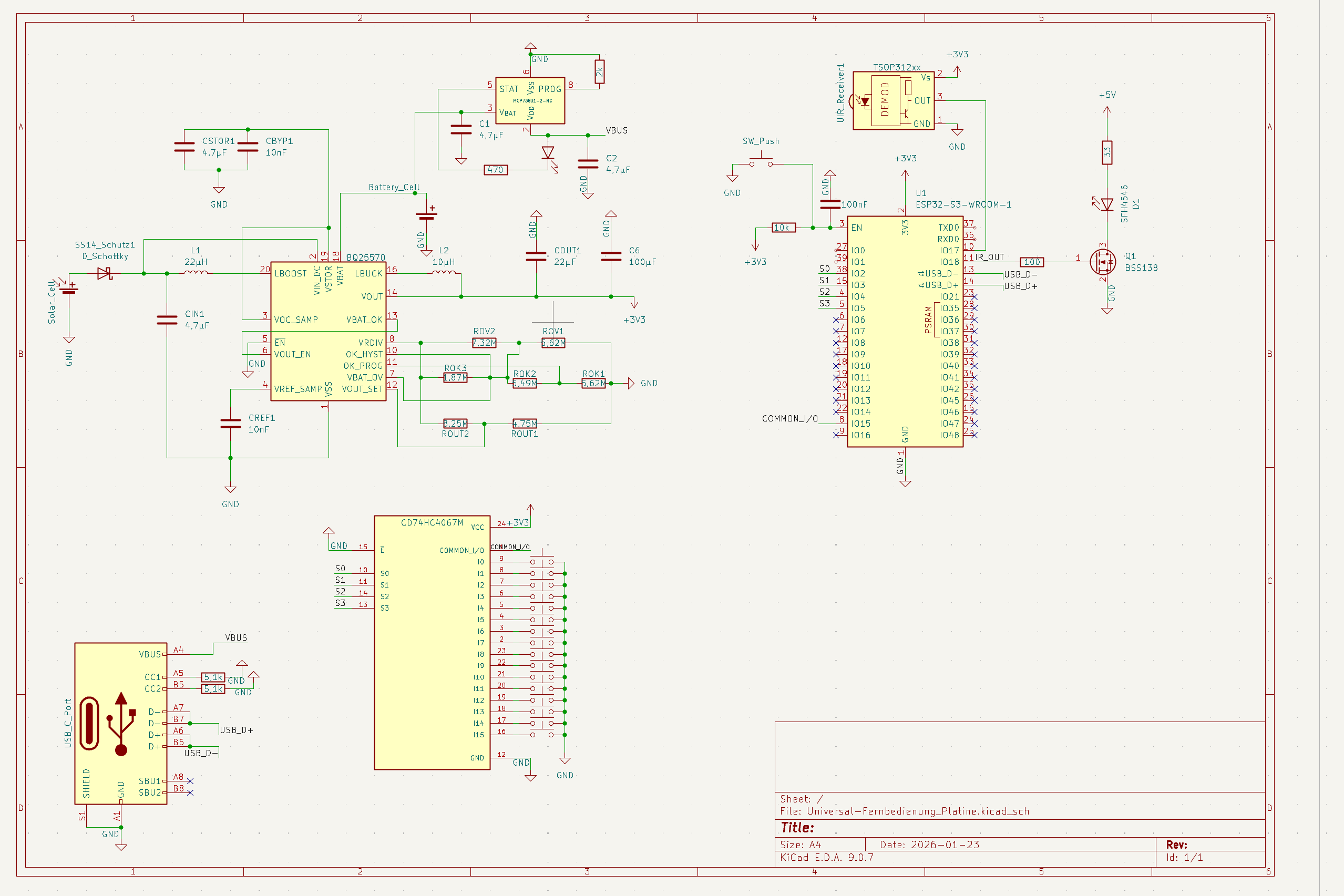

ich arbeite gerade an einer stromsparenden, solarbetriebenen
Fernbedienung mit einem ESP32-S3-Wroom-1, die über eine Solarzelle (und
Akku) versorgt werden soll.
Da ich noch nicht so erfahren bin wäre ich auch sehr dankbar, wenn ihr
kurz über meinen Schaltplan schauen könnten ob alles Sinn ergibt und so
funktioniert wie gewollt. Vor allem bei der Verschaltung von meinem
BQ25570 und dem Anschluss vom MCP73831-2-MC mit dem akku bin ich mir
noch unsicher.
Projektübersicht:
Stromquelle: Kleine PET Solarzelle(Vmp: 5V, Imp: 100mA)
Energy Harvester: BQ25570
Lade-/Debuggingschnittstelle: USB_C mit MCP73831-2-MC
MCU: ESP32-S3-Wroom-1
Peripherie:
IR-LED
IR-Sensor(TSOP31240)
18Knöpfe mit CD74HC4067 Multiplexer
Ziel ist es ein System, das primär über solar geladen wird, aber auch
optional über USB-C geladen werden kann. Außerdem meine größte Frage:
Der Parallele Betrieb von BQ25570 und MCP73831. Gibt es keine Probleme
wenn beide ICs am selben Akku angeschlossen sind?
Vielen Dank schonmal fürs anschauen.
Ich freue mich auch über Kritik und Verbesserungsvorschläge!
Viele Grüße
Emanuel

Du wirst fast ausgeschlossen auf deine 2.5mW kommen. 0.5% der max
Leistung eines Solarmodulen in Innenräumen ist ziemlich weit daneben...

Harald K. schrieb:
> Stromsparend und ESP32 beißt sich
Da kann ich nur zustimmen. Es gibt viel sparsamere Controller. Der
uralte CD74HC4067M ist vermutlich auch nicht so toll.
USB D- und D+ sind an der Buchse vertauscht!
Warum benutzt du einen Boost-Converter wenn die Solar-Spannung bereits
höher als die maximale Akkuspannung ist? Der Gag an Boost-Convertern ist
ja dass du weniger, dafür größere Zellen nutzen kannst, was u.a.
Probleme der Teilabschattung reduziert. Die Diode an der Solarzelle ist
auch eher sinnlos.
Ich habe ein Spaßprojekt mit einem MikroE Solar energy click (enthält
einen BQ25570), einem Anysolar "KXOB121K04F" Mini-Panel und einem
STM32U0 gebaut. Der MCU verbraucht kontinuierlich ca 40µs um ein
Segment-LCD mit einer lustigen Animation anzusteuern. An einem
Fensterplatz oder direkt unter einer Lampe läuft der damit
kontinuierlich. Innerhalb eines Zimmers oder künstlicher
Indoor-Beleuchtung geht es aus; hab nur einen Kondensator dran, mit
einem Akku reicht das Fenster-Licht vielleicht für Dauerbetrieb.
Leiname S. schrieb:
> Gehen wir im tiefsten
> Winter/Innenraum von nur 0,5% Wirkungsgrad aus was schon sehr
> konservativ ist.
Bei guter Indoor-Beleuchtung kommen < 5µW aus meinem Panel, das reicht
gerade für die tiefen Sleep-Modi der MCU... Das sind 0,005% der Pmax
(100mW)!
Ich glaub das Projekt kann schon funktionieren, aber du brauchst
- einen viel effizienteren Controller mit Sleep-Strom deutlich unter 1µA
und der mit geringerer Spannung auskommt
- Eine aggressiv auf Stromsparen optimierte Firmware
- ein Solarpanel mit passender Spannung. Eventuell eine einzelne
hocheffiziente Triple-Junction-Zelle (ist dann teurer als der gesamte
Rest des Projekts)
- Vielleicht auch eine Lithium-Titanat-Batterie statt LiPo
Ich hatte den Chip gewählt weil er für Harvesting beworben wurde. Ich
werde das Design wohl Richtung buck-converter oder einfacher Linearer
Ladung umplanen.

von Niklas G. (erlkoenig) Benutzerseite
Bei heutigem diffusem Winterlicht habe ich direkt am Fenster (Südseite)
gerade 100µW gemessen, also immerhin 0,1% der Nennleistung. Mitten im
Zimmer sind es 2µW, weniger als von der Deckenlampe nachts.
Leiname S. schrieb:
> Ich
> Ladung umplanen.
Das machts's auf jeden Fall einfacher. Andere Möglichkeit sind noch
Shunt-Regler - die Zelle über eine Diode "direkt" mit dem Akku
verbinden, und den Shunt-Regler die Energie verheizen lassen wenn die
Spannung über 4,2V steigt.

Konkurrenz.
Vanye R. schrieb:
> das die Schaltung auch mit einer Lithiumzelle jahrelang laufen wird und
> preiswerter ist.
So ist es. Diese Energy-Harvesting Konzepte sind meistens nur für
Anwendungen wirtschaftlich, bei denen man im Feld gar nicht mehr dran
kommt für Batteriewechsel, z.B. IoT-Sensorknoten die irgendwo in der
Landschaft sitzen. Und natürlich für Spaßprojekte 🙃
von Vanye R. (vanye_rijan)
Im Feld ist ja IMHO sowas wie "draussen". Da sind Solarzellen schon
brauchbar wie man an Parkautomaten oder Aldi-Gartenlampen sieht.
Es gibt aber auch krasse Anwendungen wo man den Seebeck Effekt nutzt um
in sehr kalten und lange dunklen Laendern den Temperaturunterschied von
Oel(Pipeline) und Umgebung (-20 bis -40) nutzt um damit ein Messgeraet
dauerhaft zu betreiben.
Bloss in einer Wohnung wird es schnell fragwuerdig.
Denkbar waere eine Solarzelle IMHO fuer sowas wie eine IR-FB des TV.
Wenn die den ganzen Tag Energie sammelt um dann Abends
10-20Tastendruecke zu erlauben, koennte das gehen und es wuerde keine
Batterie mehr auslaufen. Gibt es aber wohl nicht weil eine Batterie
preiswerter ist.
Vanye
