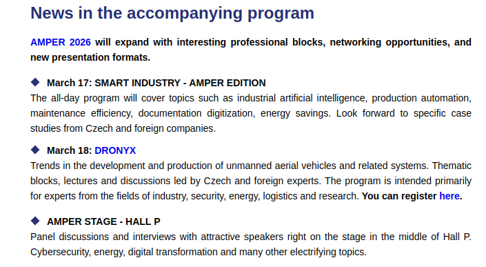

Die Messe Brünn vermeldet Neuigkeiten zur Lieblingsmesse der Community, während Nutzer des Raspberry Pi nun einen USB-Stick von der Raspberry Pi PLC kaufen können. Was es sonst Neues gibt, vermelden wir hier.
Amper – Skillmessung von 17.3 bis 19.3
Die TerInvest hat die Veranstaltung der - in den letzten Jahren heruntergeskillten - Lieblingsmesse der Community dieses Jahr an das Messegelände Brünn abgetreten. In eigener Regie schaffte die Messe Brünn nun das Unmögliche - viele Aussteller, die dem Skillplatz den Rücken zugewandt hatten, kehren zurück. Spezifischerweise beteiligen sich ABB, Rittal, Eplan BALLUFF, TURCK und MURRELEKTRONIK wieder an den Spielen. Außerdem vermeldet man mit Hitachi und Innomotics die Teilnahme zweier zusätzlicher Aussteller, die ihre Fähigkeiten noch nie auf der Ampere demonstrierten. Zu guter Letzt können an Drohnen interessierte Personen ebenfalls skillen. Die Abbildung zeigt die neuen Kongressprogramme, die wahrscheinlich zumindest teilweise auch in Englisch abgehalten werden.
Bildquelle: Messe Brünn

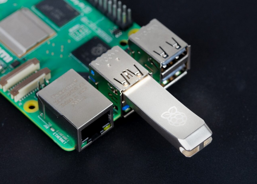

Raspberry Pi: USB 3.0-Sticks verfügbar.
Die Raspberry Pi PLC ist seit einiger Zeit bestrebt, die Zubehör-Budgets der Rechtgläubigen einzukassieren.
Bildquelle: https://www.raspberrypi.com/news/raspberry-pi-flash-drive-available-now-from-30-a-high-quality-essential-accessory/
Als neuestes Werkzeug schickt man einen USB-Stick ins Rennen, der mit entweder 128 oder 256 GB Kapazität verfügbar ist:
It can sustain a write speed of 75MB/s (128GB variant) or 150MB/s (256GB variant), and our thorough testing has made sure it can handle the demands of real life when it comes to sudden disconnection and power failure.
There are significant advantages to doing this: for short periods, the sequential write speed can be almost as fast as USB 3.0 will go.
This cache does, however, make benchmarking challenging. For this reason, the USB 3.0 performance figures we quote are sustained figures,

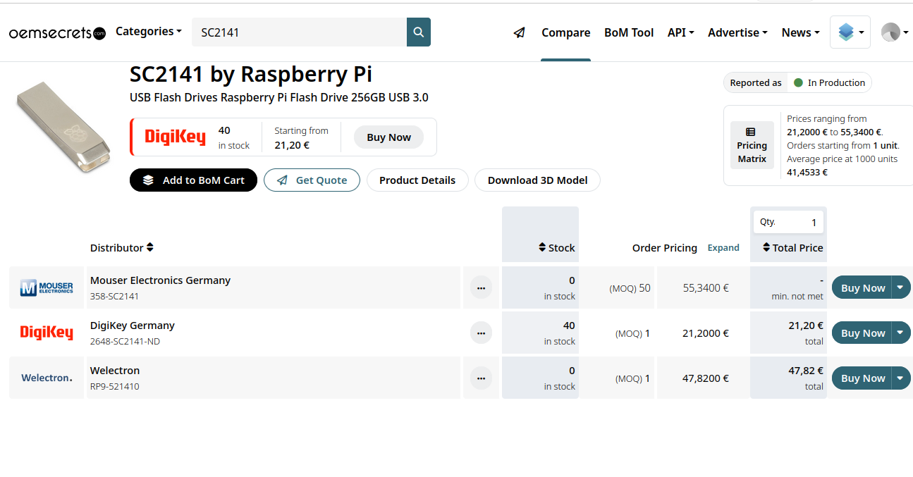

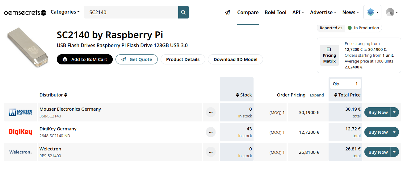

Die folgenden Abbildungen zeigen zwei Preistrends. Hervorzuheben ist, dass die Sticks bei Digikey derzeit besonders billig zu sein scheinen.
Bildquelle: https://www.oemsecrets.com/compare/%20SC2140
Bildquelle: https://www.oemsecrets.com/compare/SC2141

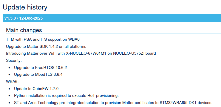

X-CUBE-MATTER – Version 1.5 verfügbar
Wer das STMicroelectronics-Matter-Treiberpaket verwendet, sollte die URL https://www.st.com/en/embedded-software/x-cube-matter.html#overview besuchen - vor rund zwei Tagen erschien die Version 1.5 des Produkts. Wer das rund 800 MB große Archiv herunterlädt und extrahiert, findet den in der Abbildung gezeigten changelog. Interessant ist, dass STMicroelectronics hier den 12. Dezember als Release-Zeitpunkt der Erweiterung angibt.
Bildquelle: STMicroelectronics.

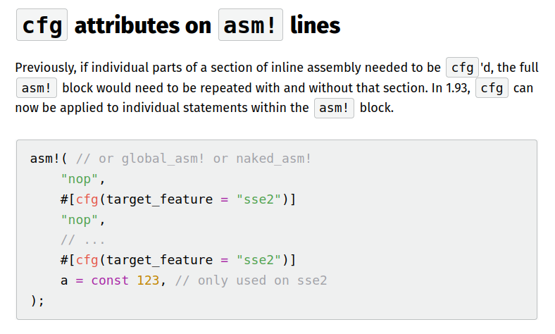

Rust 1.93.0 verfügbar
Im Hause der C-Alternative Rust gibt es ebenfalls eine Aktualisierung. Interessantestes Feature ist, dass Inline-Assembler-Blöcke nun wie in der Abbildung gezeigt flexibler konfiguriert werden können.
Bildquelle: https://blog.rust-lang.org/2026/01/22/Rust-1.93.0/
Angemerkt sei, dass Inline-Assembler-Blöcke - per Definitionem - die diversen von Rust-Promotern als Vorteile angeführten Speichersicherheitssysteme kurzschließen. Ob ein weiteres Reduzieren der Einstiegs-Schwelle für dieses selbst in C-Programmen durchaus haarige Feature eine vernünftige Vorgehensweise ist, überlässt der News-Autor der Diskussion des geschätzten Quorums.

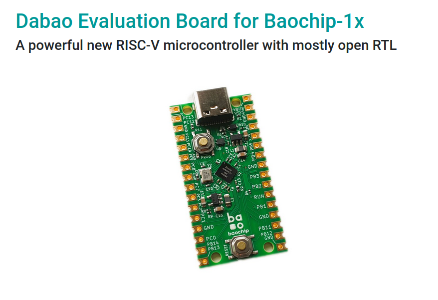

Bunnie: Vorbestellungs-Kampagne für Baochip-1x-Evaluationsboard beginnt
Der auch als Bunnie bekannte Hardwarehacker Andrew Huang genießt in der Branche geradezu legendären Ruf. Vor einigen Wochen kündigte er an, einen - fast zur Gänze - quelloffenen RISC/V-Mikrocontroller lancieren zu wollen. Auf CrowdSupply beginnt nun die Vorbestellungsphase für ein als Dabao bezeichnetes Board, das in einem Raspberry Pi Pico-ähnlichen Formfaktor die Inbetriebnahme des Mikrocontrollers zu erleichtern sucht.
Bildquelle: https://www.crowdsupply.com/baochip/dabao

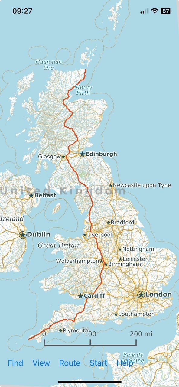

CartoType nun mit auf geringen RAM-Verbrauch optimiertem Routingsystem
Wer ein Big Tech- und Cloud-freies Analogon zu Google Maps und Co sucht, wird von der in Großbritannien ansässigen CartoType (siehe https://www.cartotype.com/) seit Jahr und Tag gut bedient. Bisher galt allerdings, dass das - ohne Cloud erfolgende - Berechnen von Routen vergleichsweise viel Arbeitsspeicher in Anspruch nahm. In einer vor wenigen Stunden an Kunden verschickte Meldung kündigt man ein neues Routingverfahren an, das - wie im folgenden detailliert - mit sehr wenig Arbeitsspeicher auskommt:
Heres a map of Britain, Ireland and part of NW France including Paris. Its over 16Gb in size, yet runs comfortably on an iPhone 11 with 4Gb RAM.
The RAM footprint of CartoType when displaying this map peaks at less than 300Mb and is less than 40Mb when the app is idle.
Die im Rahmen der Aussendung mitgelieferte Karte präsentiert sich dann wie in der Abbildung gezeigt.
Bildquelle: CartoType.

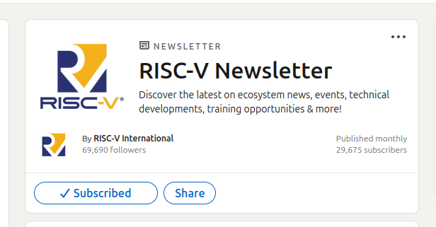

Lesestoff: LinkedIn-Newsletter zu Neuigkeiten in Sachen RISC/V.
Wer an der allgemeinen Weiterentwicklung der quelloffenen ISA Interesse hat, sollte den als Bildquelle angezeigten Link nutzen. Er ermöglicht die Anmeldung bei einem wöchentlichen Newsletter, der unter anderem von der Linux Foundation beworben wird.
Bildquelle: https://www.linkedin.com/newsletters/7227299605665779713/?displayConfirmation=true

Bei der Flut an lausigen USB-Sticks teilweise auch von etablierten
Marken finde ich die Initiative der Raspberry Foundation begrüßenswert.
Ein Anlaufpunkt, auf den man sich vermutlich verlassen kann.
Hallo Harald,
danke dir.
Wir kaufen firmenintern nur noch Sandisk, und das n u r noch bei
vertraubaren Distributoren. Annette hatte einmal eine gefälschte
Sandisk-MicroSD, seither sind wir paranoid.

Interessant wird, zu welchen Preisen diese USB-Sticks hierzulande in den
Einzelhandel kommen werden. Eine Quelle für zuverlässige (hoffentlich),
schnelle und sauber spezifizierte USB-Sticks wäre schon gut.
Denn was hat man bislang als "gute" USB-Sticks verwendet? Irgendwas von
Sandisk, trotz aller üblen Erfahrungen, die man mit anderen
Speichermedien von denen gemacht hat?

DigiKey hat sie derzeit. Du hast oben die OEMSecrets-Links zum direkt
einkaufen gehen!
Tam

von Rbx (rcx)
Wie, du hast keine eigene Sichtweise dazu?
Rust hat ja unsafe, was bei so Sachen wie dem BeagleBoard durchaus
hilfreich sein kann.
Darüberhinaus gibt es bei Intel eigene Kontrollchecks in Asm z.B. sowas
wie cpuid
Und warum sollte man die nicht selbst in Asm machen (statt eine
Betriebssystemhilfe aufzurufen), wenn man es kann?
Natürlich braucht man das nicht - totale Ignoration (kann nur C) führt
allerdings gelegentlich dazu, in furchtbare Fettnäpfchen zu treten, ohne
das selbst überhaupt zu merken.
Andererseits kann "kann nur C" wiederum an anderen Stellen lachen, da
muss man nicht humorlos werden.
("wir können doch Asm lesen" - tja..)
Die ursprünglichen C-Sprach-Entwickler konnten jedenfalls noch Asm und
im Systemprogrammcoding ist beides können (c und asm) i.d.R. ein
