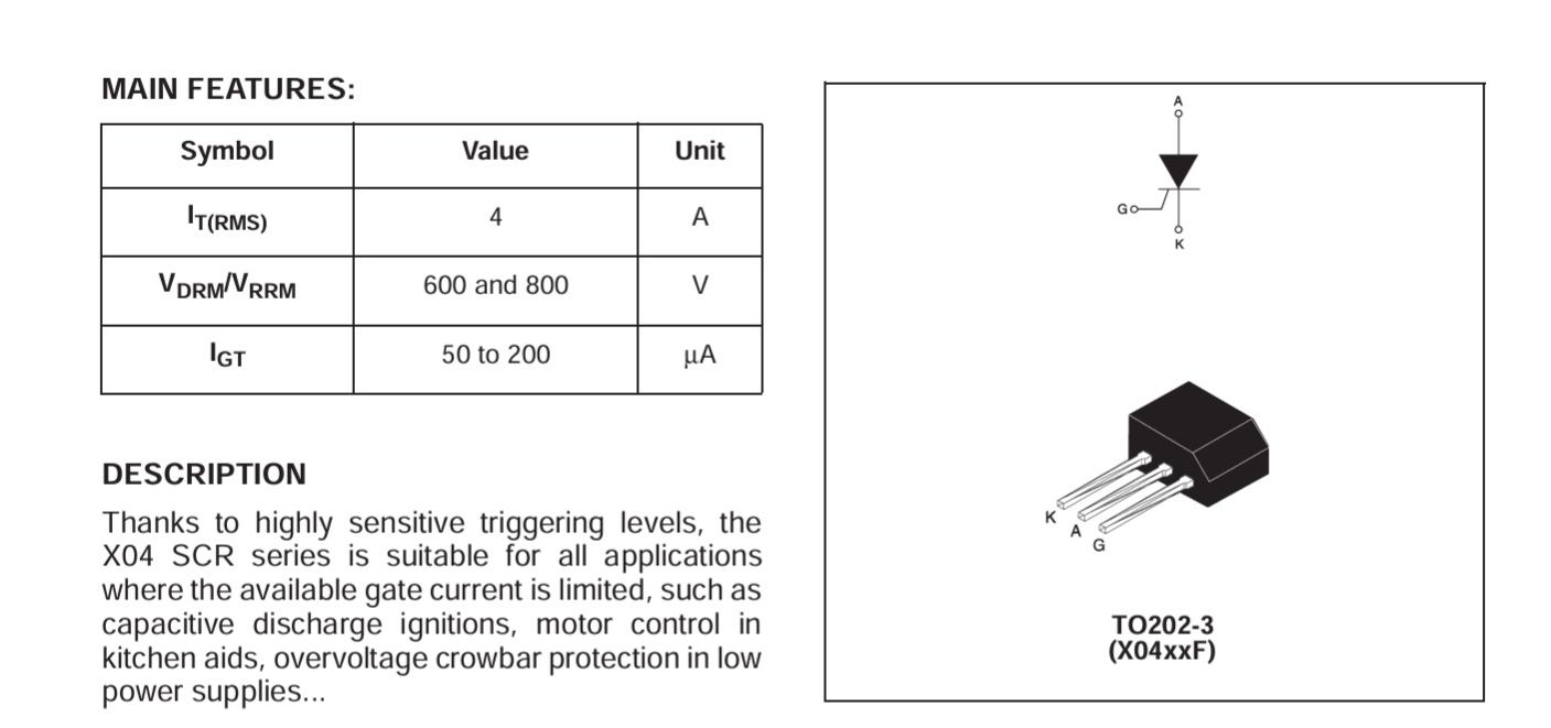

Wenn du im Datenblatt vom Thyristor schaust, wirst du sehen was der zum
zünden braucht und die Werte müssen sich aus deiner Schaltung am Gate
ergeben.
https://www.mouser.de/ProductDetail/STMicroelectronics/X0402MF-1AA2?qs=6z1DzwtmQLDSJnCMtOTL5w%3D%3D&srsltid=AfmBOooxPp_4CAbpv79FlsSjHWwuZ4ta52fAlDqNzlCkThTmvx4BlJsT
Ich hatte gerade geschaut. Den gibt's wohl so nicht mehr und dafür ist
ein Ersatztyp angegeben.
Die Werte sollten auch ungefähr stimmen.
Wenn sonst nichts kaputt ist und der nicht mehr zündet, würde ich den
als "kurz vor dem Ende" ansehen und den Thyristor tauschen.

Der Thyristor ist bekannter unter der Bezeichnung Z0402 und benötigt nur
sehr wenig Zündstrom, nämlich 3mA. Laststrom bis zu 4A.

von H. H. (Gast)
Und ist ein Triac, kein Thyristor.
von Frank O. (frank_o)
Ist ein X04 von ST. Damit aber tatsächlich ein Thristor.
Aber natürlich hat Hinz (wie immer) recht.

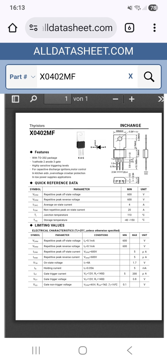

Hallo Matthias, danke für Deine Antwort,aber schaue Dir mal das
beigefügte Datenblatt an, da steht es schwarz auf weiß, das es ein
Thyristor ist.

Der X0402 schon, der Z0402 ist aber ein Triac.

Der braucht 0.8V und 5-200µA zum zünden. Wenn du zu laut hustest, dann
zündet der normalerweise schon.
Erstmal prüfen, ob die 230V bis zum Brückengleichrichter kommen.
Danach prüfen, ob hinter dem Brückengleichrichter 230...320V pulsierende
Gleichspannung vorhanden sind.

Peter P. schrieb:
> schaue Dir mal das
> Thyristor ist.
Dieser Pixelmatsch vom Handy schmerzt im Auge.
Peter P. schrieb:
> nach dem
nachdem!
> der Thyristor
Triac *Triac* Triac
Da hast du natürlich recht, der Gleichrichter würde mit Triac auch
keinen Sinn ergeben. Mea Culpa.

Manfred P. schrieb:
> Du bezweifelst, dass herrhinz das Bauteil korrekt identifiziert hat?
Ja, aber die Verwirrung habe ich verursacht, weil ich oben leichtfertig
davon ausging, das der X0402 nur eine andere Bezeichnung für Z0402 ist.
Dem ist aber nicht so.
Der Z0402 ist ein Triac und nicht in dieser Schaltung. Der X0402
hingegen ist ein Thyristor (SCR) und hier verbaut. Er zeichnet sich
durch sehr niedrigen Zündstrom aus.
von Teo D. (teoderix)
Sie schnallen es nicht....
Womit Hinz natürlich recht hat... NUR wollte er damit darauf hinweisen,
des ein *X*0402 verbaut ist.
