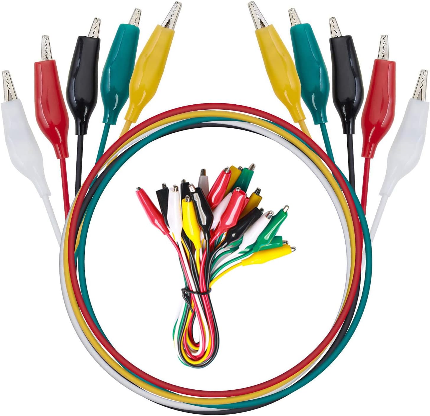

Stecker in der Dose ist. Wenn ich allerdings an den Plus und Minus
Polen, um mir das anlöten zu sparen beim testen, jeweils ein Krokodil
Klemmkabel pro POL mit der Buchse des Netzteils verbinde, läuft der
Motor ohne Probleme an und läuft und läuft und läuft. Das hat mich sehr
verwundert... ich weiß aber das jedes Kabel einen widerstand bildet. so
nun dachte ich ich messe mal das Kabel mit den Krokodilklemmen und komme
auf circa 0.93Ohm. Ich dachte ich könnte an den beiden Polen, plus und
minus polen des Motor dort einfach jeweils pro Pol einen 100Ohm
widerstand, jeweils ein pro pol zwischen NetzteilBuchse und den polen
des Motors anschließen und er sollte laufen, macht aber mit den beiden
100Ohm widerständen garnichts nach einschalten des Netzteils.. ich habe
3 Verschiede Netzteil probiert als auch unterschiedliche Leitungen
benutzt aber immer das gleiche... Könnte mir bitte jemand einen Tip
geben oder genau schildern was ich machen muss das ich den Motor direkt
mit dem Netzteil verbinden kann und das er läuft ? Das wäre Mega :-))))

Krokodilklemmen:
Der Leitungwiderstand macht etwas Anlaufstrombegrenzung. Das scheint
gerade auszureichen, dass es keinen Abbruch gibt.
