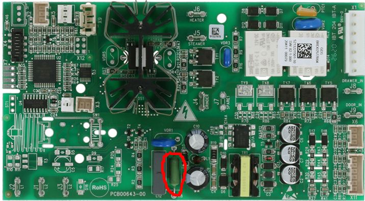

so, die nächste Baustelle. Überspannung am DeLonghi Kaffeevollautomat.
Varistor ist abgebrannt. Der Widerstand vor dem Varistor ist auch durch
- so soll es ja vermutlich auch sein.
Der LNK dahinter ist optisch gesehen zumindest erst mal nicht
explodiert. Also im besten Fall den Varistor und den Widerstand
tauschen.
Ja, aber was ist das für ein Widerstand? Der ist nur grün...
(Bild ist nicht von meinem Kaffeeautomaten, deshalb sind keine Spuren zu
sehen...)
Vermutlich ein Sicherungswiderstand. Es wäre sinnvoll nachzusehen, ob
darüber auch der Strom für die Heizungen fließt, oder nur für den
µC-Teil als Teil eines Kondensatornetzteils.

von Martin (eumeltier)
Also soweit ich die Leiterbahn verfolgen kann geht es von dort nur über
Diode, Drossel und Kondensatoren zum LNK364GN.
Für die Leistungsteile geht ein Kabel vor dem Widerstand ab und
verschwindet im Gerät. Es kommen dann drei Kabel wieder die auf der
Platine an den Pins "HEATER", "STEAMER" und "GRINDER" angeschlossen
werden.
Diese drei Anschlüsse werden dann auf der Platine auf den anderen Pol
geschaltet.
Sieht also so aus, als wäre es nur für die Elektronik.
Google sagt bei anderen DeLonghi-Maschinen mit dem LNK364GN sei dies ein
47 Ohm 3W Sicherungswiderstand...
Dann könnte man es damit versuchen:
https://www.reichelt.de/de/de/shop/produkt/sicherungswiderstand_axial_3_5_w_47_ohm_5_-107427
Ich hab mal einen "normalen" 47 Ohm Widerstand eingesetzt, den hats aber
gleich weggeschossen.
Die nachfolgende Schaltung scheint aber soweit ok zu sein laut
Multimeter. Vielleicht sind die Ladeströme der Kondensatoren einfach zu
hoch am Anfang.
Der richtige Widerstand ist im Zulauf, aber ich wollte es mal
ausprobieren...
war das denn auch ein Dreiwatter?
So.
Sicherungswiderstand ist gekommen. Neuer LNK auch. Der ausgebaute LNK
hat weiterhin ca 200 Ohm zwischen D und S, ist also definitiv kaputt.
Kondensatoren hab ich getauscht, obwohl augenscheinlich und laut
Multimeter noch in Ordnung. Aber von der Reparatur meines
Gefrierschranks hatte ich eh noch passende da.
Diode meiner Meinung nach in Ordnung.
Alles zusammengelötet. Über den Kondensatoren liegen > 300 V an. Über D
und S liegt die Spannung auch an.
Aber der LNK produziert am BP-Pin nur 2,8V. Zum Test hab ich über den
100nF SMD-Kondensator einen zweiten 100nF keramisch gelötet. Ändert gar
nichts.
Am FB-Pin liegt 0V an. Um Einflüsse auszuschliessen, hab ich den FB-Pin
nochmal abgetrennt. Weiterhin am BP-Pin nur 2,8V. Laut Datenblatt ist
der power MOSFET inaktiv, wenn BP < 4,8V. Also kann da gar nichts
passieren.
Meiner Meinung nach müßten die 5,8V am BP doch in jeden Fall anliegen?
Hab ich jetzt schon wieder einen defekten "neuen" LNK bekommen? Der war
noch im Reel...
Was ist mit der Drossel? Kann die einen Einfluß haben? Die soll 1000uH
haben (was ich nicht nachmessen kann). Sie hat 11,5 Ohm, das schien mir
jetzt erstmal nicht verdächtig.

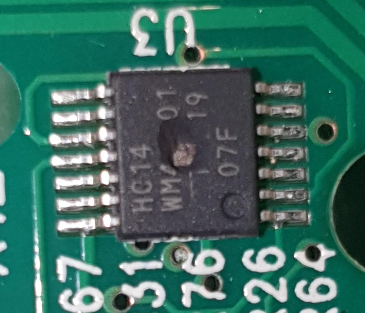

Dennoch muß ich den Test wohl verschieben, ich habe nämlich noch einen
Patienten gefunden auf der Platine (siehe Bild).
von H. H. (Gast)
Schlechtes Zeichen, da kann es gut auch den µC erwischt haben.
von Udo K. (udok)
Könnte auch ein 74HC14 (6-fach Inverter mit Schmitt Trigger) sein.
von H. H. (Gast)
Natürlich ist es das.
