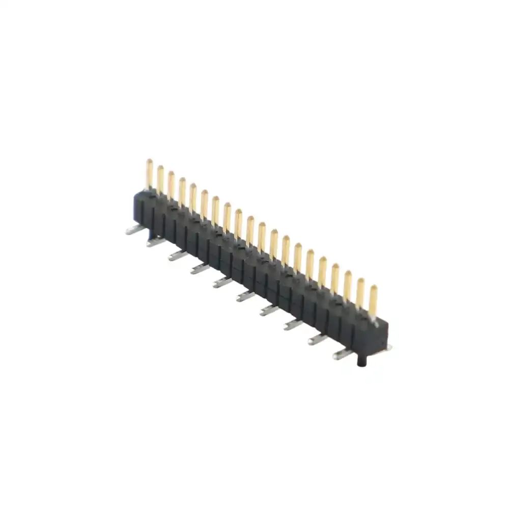

Gibt es eine praktische Lösung wie man die SMD-Pads auf der
Original-Leiterplatte kontaktiert?
Also so ein Art Ersatz-SMD-Pins?
Der Pinabstand ist 1,27mm (50mil).
Eine SMD-Pfostenleise könnte gehen, das Auflöten auf die
Original-Leiterplatte ist dann etwas "random"...

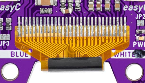

Ich hatte mal einen Adapter aus (Starr-)Flex-Leiterplatte gemacht, wie
bei diesen billigen OLED-Displays. Ging sehr gut für Einzelstücke, aber
habe leider kein Foto mehr davon.

von Frank K. (fchk)
Castellated Holes wird wahrscheinlich schwierig, weil der Pitch zu klein
ist.
Was gehen würde:
1. Basisplatine
- unten: SO28W Footprint
- oben: Mezzanine Steckverbinder (zum Stapeln von Boards), z.B.
FX26-30S-1SV15
Das kann man wie ein IC verlöten.
2. Ersatzplatine
- unten: passender Mezzanine Steckverbinder, z.B. FX26-30P-1SV
- oben: Ersatzschaltung, am Besten mit Abblockkondensatoren.
Für Kleinserien kann man das machen, für Großserien wird definitiv eine
neue Leiterplatte billiger werden. Aber das müssen die
Bohnen/Erbsenzähler entscheiden.
fchk
