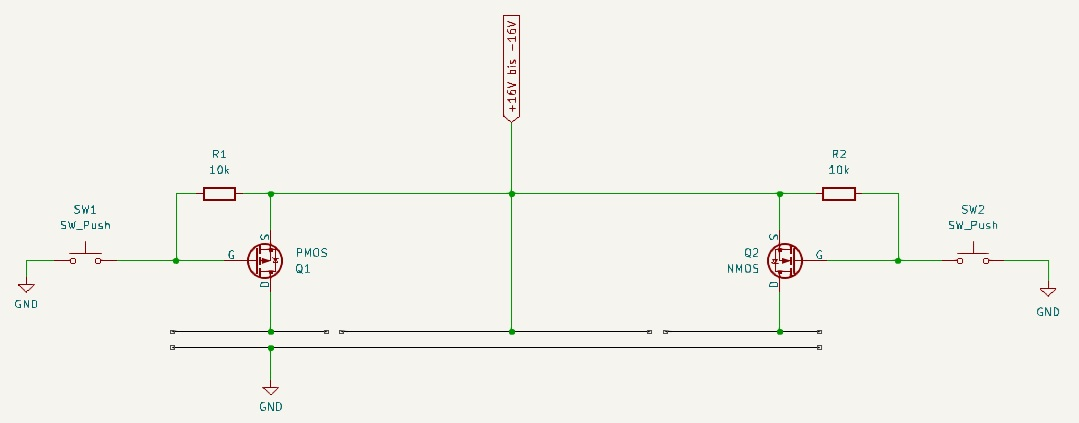

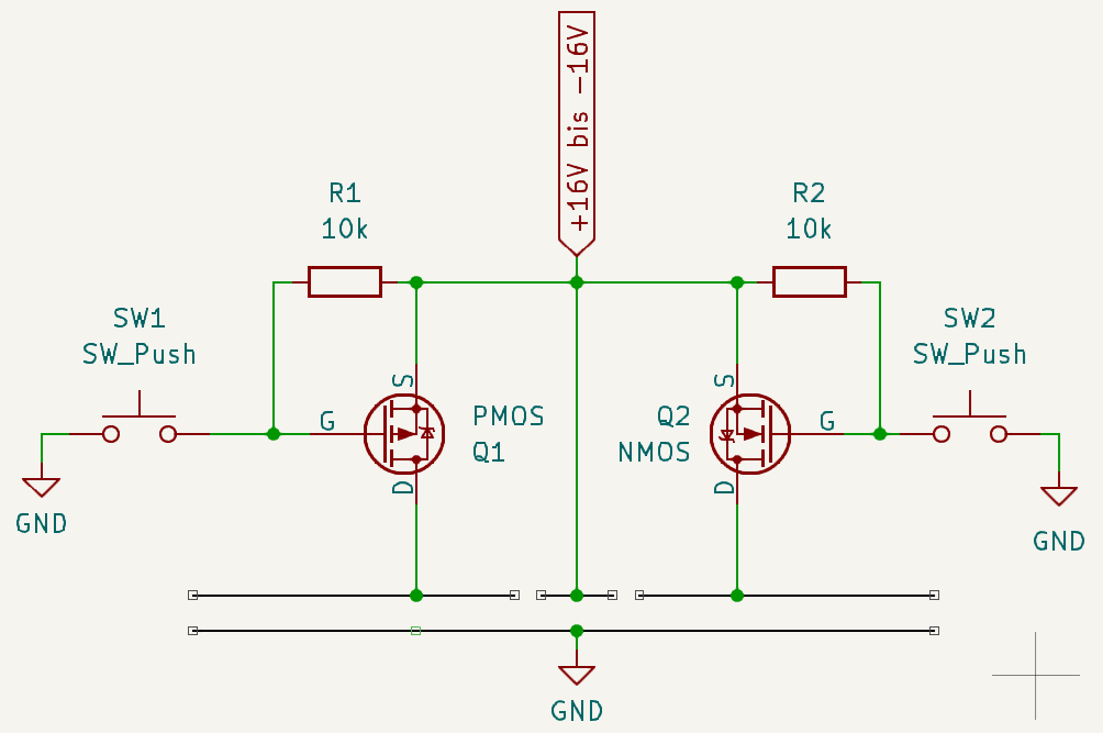

Ich habe mal eine Frage zu einer Schaltung, ob diese den gewünschten
Effekt bringt.
Es handelt sich um eine Modellbahn, analog betrieben. Die Zugmaschinen
fahren, wenn der obere Strang positiver als der untere Strang ist, nach
links. Die Zugmaschinen fahren, wenn der untere Strang positiver als der
obere Strang ist, nach rechts. Die Spannung ist Stufenlos, von -16V bis
+16V einstellbar.
Die zwei schwarzen Leitungen, sind das Gleis. An den Enden ist der eine
Strang jeweils unterbrochen.
Wenn der obere Strang positivere Spannung als der untere Strang hat,
dann bewegt sich die Zugmaschine nach links, bis sie den Gleisabschnitt
erreicht, wo der PMOS zwischen geschaltet ist. Die Zugmaschine hält an.
Wenn man den Fahrtregler in die andere Richtung dreht, so das der obere
Strang negativere Spannung hat als der untere, fährt die Zugmaschine
wieder los, bedingt durch die Body-Diode. Der obere Strang muss
natürlich muss natürlich um mindestens soviel negativer sein, als an der
Body-Diode abfällt.
Die Zugmaschine fährt dann nach rechts, wird im mittleren Bereich etwas
schneller, bedingt durch den Spannungsabfall an der Body-Diode, der dann
im mittleren Bereich wegfällt, und erreicht dann den rechten Bereich, wo
die Zugmaschine dann wieder stoppt. Dort kann man dann den Fahrtregler
wieder in die andere Richtung drehen, so das die Zugmaschine wieder nach
links fahren kann.
Die Taster ziehen das Gate jeweils auf das Potenzial des unteren
Strangs.
Wenn der Taster SW1 offen ist, dann hat das Gate an Q1 die gleiche
Spannung wie Source über den PullUp R1 und sollte sperren. Ist der
Taster gedrückt, und die Spannungsdifferenz größer Gth, sollte der PMOS
leiten und die Zugmaschine könnte weiter nach links fahren.
Wenn der Taster SW2 offen ist, dann hat das Gate an Q2 die gleiche
Spannung wie Source über den PullDown R2 und sollte sperren. Ist der
Taster gedrückt, und die Spannungsdifferenz größer Gth, sollte der NMOS
leiten und die Zugmaschine könnte weiter nach rechts fahren.
Den Taster soll in dann ein Baustein von einer Weichenrückmeldung
ersetzen, bei einer bestimmten Weichenposition, soll dann die
Zugmaschine weiter in die gesperrte Richtung fahren können. Der Baustein
zieht auf GND.
Aufpassen bei der Wahl des MosFET sollte ich, das sie ausreichend hohen
GS Spannung aushalten, also 16V oder mehr. Und das sie einen kleinen Gth
haben, damit sie auch bei kleineren Spannungen am Fahrtrafo durchsteuern
um die Zugmaschine im Sperrbereich zu bewegen. Auch sollte der MosFET
ein vielfaches des Stromes tragen können, die die Zugmaschine braucht,
(250mA normal, 1A Blockierstrom).
Sind meine Gedankengänge dazu richtig? Kann das funktionieren? Übersehe
ich etwas? Mir kommt es etwas zu einfach vor.
Wenn ich mit meinen Gedanke falsch abgebogen bin, wäre ich über eine
kleine Aufklärung dankbar.
von Rainer W. (rawi)
> Effekt bringt.
Das kommt drauf an, welche Spannung Q1 und Q2 zwischen G und S
vertragen. Davon hängt es ab, wie du schon richtig erkannt hast. Man
kann auch eine Z-Diode verwenden, um die U_GS zu begrenzen.
Q2 scheint falsch eingebaut zu sein (D und S vertauscht). Leider
verhindern zu geringe Auflösung des Bildes und Verschmierung durch JPEG
Artefakte, dass man die Bodydiode richtig erkennen kann.
Nicht ohne Grund sagen die Forenregeln:
Wichtige Regeln - erst lesen, dann posten!
Zeichnungen und Screenshots im PNG- oder GIF-Format hochladen
Nein, das ist der Trick an der Trickschaltung: der gilt für die "andere
Spannungspolarität"  ;-)
Andre K. schrieb:
> größer Gth ... kleinen Gth
Du meinst damit die Ugsth, oder?
Probiers aus. Die Chancen stehen nicht allzu schlecht.
> Übersehe ich etwas?
Das Problem ist, dass bei geringer Ugs der Mosfet nicht schaltet,
sondern im linearen Bereich betrieben wird, und überraschend viel
Verlustleistung in ihm anfällt. Nimm also nicht nur Mosfets mit kleiner
Ugsth, sondern auch mit "viel Silizium", also eine große (und kühlbare)
Bauform.
Was spricht gegen Relais?
: Bearbeitet durch Moderator
von Andre K. (andre1980)
Entschuldigung, ja ich hätte das beachten sollen. Jetzt im PNG Format im
Anhang.
Edit: Hmm, das ist auch nicht wirklich besser. Aber oben Source, unten
Drain. Body-Diode leitet von oben nach unten.
Edit 2: Ich habe mal die Leitungen Verkürzt, damit das Verhältnis der
Symbole zum Rest größer wird.

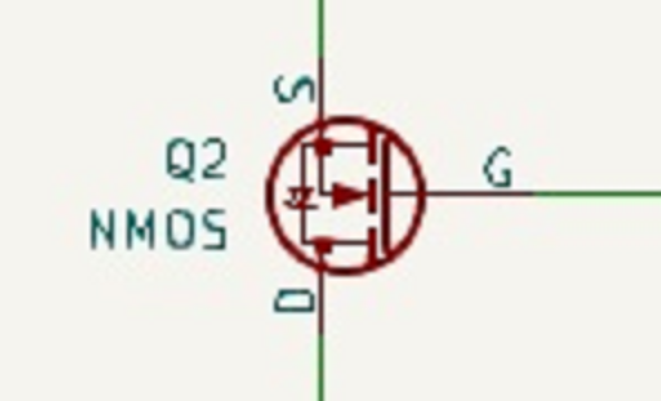

Es ist ein NMOS. Source ist an +16V bis -16V. Positive Spannung
gegenüber GND wird über die Body-Diode an den oberen Strang geleitet,
das die Zugmaschine Richtung links fahren kann. Negative Spannung
gegenüber GND wird blockiert. Wenn z.B. -8V an Source liegen, zieht der
PullDown das Gate auf -8V. Wenn man den Taster SW2 drückt, liegt am Gate
GND (0V) an. Das Gate hat +8V gegenüber Source, sollte somit
durchsteuern. Die Zugmaschine rollt Richtung Rechts weiter. Eigentlich
richtig oder?

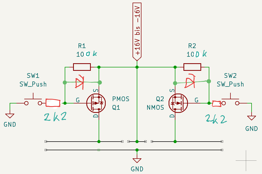

von Enrico E. (pussy_brauser)
Andre K. schrieb:
> Was mir gerade noch einfällt, entstehende Spannungsspitzen, durch den
> Motor des anhaltenden Zuges, sollte man ableiten?
Du kannst parallel zu den GS-Strecken der MOSFETs jeweils eine 12 V
Z-Diode schalten. Die haben sogar den Vorteil, dass bei ungekehrter
Polung die Spannung zwischen G und S auf 0,7 Volt reduziert wird. Es
muss dann allerdings noch jeweils ein 2k2 Widerstand vor die beiden
Gates geschaltet werden. R1 und R2 sollten durch diese Maßnahme auf 100k
vergrößert werden, damit die Ugsth-Spannung beim durchschalten möglichst
gering bleiben kann.
Ja, es sollte eine Spannungsbegrenzung zwischen Gate und Source mit
einer Z-Diode erfolgen, so wie auch von Enrico E. skizziert. Allerdings
kann es durchaus sinnvoll sein, absichtlich etwas mehr Strom durch den
Schalter bzw. dessen Äqivalent fließen zu lassen. Stichwort: Frittstrom.
Bei Modellbahnen kommt es ja manchmal auch zu Kurzschlüssen der
Spannungsversorgung, z.B. bei entgleisten Zügen oder herumliegenden
Schrauben oder Werkzeugen. Der MOSFET sollte zum einen solch einen
Kurzschlusstrom aushalten, aber auch die Spannungsspitzen beim Öffnen
des Kurzschlusses, die durch die Induktivitäten von Trafo und
Zuleitungen verursacht werden. Hierfür empfehle ich leistungsstarke
TVS-Dioden wie z.B. SMBJxxA, wie sie von etlichen Herstellern angeboten
werden, z.B. Littelfuse:
https://www.littelfuse.com/products/overvoltage-protection/tvs-diodes/surface-mount/smbj
Die Auswahl des richtigen Typs hängt von der Spannungsfestigkeit des
MOSFETs ab.

Ersetze den MOSFET durch eine Diode die durch den Weichenkontakt
überbrückt wird. So verlierst du auch nicht die UGS und kannst eine
Diode nehmen die deutlich mehr als 20V aushält, z.B. 200V, dann stören
dich Motorstörungen nicht mehr.
        +16V...-16V
  |   _   |  |  |   _   |
  +--o o--+  |  +--o o--+
GleisA    GleisB      GleisC
          Trafo 0V
Modelleisenbahn neigt zum Kurzschluss, er sollte den Kurzschlusssstrom
des Trafos aushalten sonst geht sie kaputt.
Ein möglicherweise geeigneter p-Kanal-MOSFET wäre z.B. der IRLR9343.
Eckdaten:
55 V, 20 A, ~1 V Vgsth
Es lohnt sich auf jeden Fall, bei der Auswahl der MOSFETs in die
jeweiligen Datenblätter und dort in die Diagramme zu schauen, in denen
für verschiedenen GS-Spannungen der Spannungsabfall über dem Strom
dargestellt wird. Daran kann man abschätzen, ob die entstehende Wärme
gerade im Kurzschlussfall (niedrige Spannung!) abgeführt werden kann.
Denn in solch einem Fall verhält sich ja die ganze Schaltung als
"Konstantstromquelle" und verbrät maximal Leistung.

Mit den 250µA, für die der garantierte Wert von U_GS(th) meist angegeben
ist, wird die Zugmaschine sowieso nichts anfangen können. Damit der
MOSFET nennenswerten Strom fließen lässt, muss U_GS deutlich höher sein.
Näheres verrät das Datenblatt des konkreten MOSFETs. Dort gibt es meinst
eine Abbildung für typische Ausgangskennlinien mit U_GS als Parameter.
Die tatsächliche Kennlinie deines MOSFET-Exemplars hängt dann von
Temperatur und Exemplarstreuungen ab.
Enrico E. schrieb:
> ... damit die Ugsth-Spannung beim durchschalten möglichst
> gering bleiben kann
Was erzählst du?
U_GS(th) ist ein Kennwert des MOSFETs und hat mit der Beschaltung nichts
zu tun.
Sag ich doch: PNG UND Auflösung
> zu tun.
Der Wert ändert sich durch die Beschaltung natürlich nicht, aber es ist
schon ein Unterschied, ob das Gate mit 20% mehr Spannung angesteuern
werden muss, oder mit nur 2%.
von Roland E. (roland0815)
Andre K. schrieb:
> Roland E. schrieb:
>>> Effekt bringt.
>> Du hast zwei abschaltbare Wendestellen gebaut.
> Nein. Eigentlich nicht.
>> Ich beschreibe mal deine Schaltung, was sie tun wird:
>> Du kannst von beiden Seiten in deinen Trennabschnitt einfahren und durch
>> drehen des Fahrtreglers wieder raus. Durch drücken des "richtigen"
>> tasters, kannst du geradeaus weiterfahren.
> Ich kann deiner Beschreibung nicht leider nicht folgen.
> Die schwarzen Leitungen stellen das Gleis dar. ...
Das ist mir völlig klar. Ich spiele und baue schon länger Modellbahn.
Vergiss mal kurz die elektronische Theorie und schau dir dein Schaltbild
an. Die Bodydioden deiner FETs sind sogar eingezeichnet.
Wenn es dir hilft, male dir auf ein Blatt papier nur die FETs, ohne
Taster und Widerstände und schreibe (+) und (-) dran, wo was anliegt.
Dann gehe mit einem Stift den Pfad von Plus nach Minus und schaue
welchen Pfad der Strom nimmt.
Annahme: Lok fährt nach links, wenn oben Plus ist. Niemand berührt
deinen Taster.
Fall1: Oben Plus, unten Minus. Die Bodydiode links sperrt, rechts
leitet.
-> Lok fährt aus der Mitte über die linke Trennstelle hinweg und bleibt
stehen.
Fall2: Oben Minus, unten Plus, Lok steht noch da wo sie zum Stehen
gekommen ist. Die Bodydiode links leitet, rechts sperrt.
->Lok fährt links aus der Trennstelle los und bis über die rechte
Trennstelle und bleibt dort Stehen.
Drehst du den Trafo wieder um, kommt wieder Fall1: Los fährt nach links
bis über Trennstelle links.
Gratulation: Du hast die Zugwendeautomatik aus der Welt der
Gleistrombahner wiederentdeckt. Dort hat man das mit ner simplen 1N4xxx
gemacht.
Deine Taster haben jetzt den Effekt, die FETs auch in Sperrichtung zu
öffnen, damit würde das Fahrzeug weiterfahren, wenn es durch die
Trennstelle gestoppt ist.
Bevor du dir Gedanken über Gatespannungen, Leckströme und ähnliche Dinge
machst, solltest du erst mal in kurze drüber nachdenken, ob FETs
wirklich das Richtige für deinen Plan sind. nebenbei: 16V ist etwas
viel, DC-Eisenbahn fährt mit 14V. bei 16V klingeln bei mir Alarmglocken,
dass du entweder Märklin hast, oder DCC/NMRA. Beides ist Wechselspannung
und schiebt deine Schaltung gleich koplett in den Papierkorb.
Und selbst bei 14V ist die Flusspannung der (Body)Diode im praktischen
Betrieb vernachlässigbar. Zumindest in den letzt 65 Jahren
(Vereinsleben). Man fährt eh nie mit voll aufgedrehtem
Trafo/Fahrtregler. Dann dreht man eben ein Müh' weiter auf.
Für das, was du vor hast wären Relais zuverlässiger und deutlich weniger
Fehleranfällig.

Das ist für den o.g. Zweck eine rein akademische Diskussion. Wenn das
Gate etwa 6V sieht, ist der FET hinreichend offen. Auf 10V (oder mehr)
zu gehen macht meistens keinen echten Sinn mehr.
> Effekt bringt.
Was in der Schaltung auf jeden Fall fehlt, ist ein Spannungsteiler am
Gate, der die GS-Spannung auf etwa +/-10V begrenzt. Aus
Sicherheitsgründen, damit der FET nicht mal im Fehlerfall durchballert.
16V sind sehr nah an der üblichen 20V GS-Spannung, die die meisten FETs
aushalten. Und auch im Sperrdfall muss man aufpassen dass das UGS zB vom
N-Kanal nicht auch unter -20V fällt.

Für nahezu alle FETs wird das RDson bei 4,5 und 10V angegeben. Die
Unterschiede da sind aber marginal. Und FETs mit mehr als +/-20V Ugs
haben prinzipbedingt ein höheres RDson und sind daher eher eine
Randerscheinung für spezielle Anwendungen. Mit SiC-FETs wird der OP hier
bei der Kleinsignaltechnik eher weniger hantieren (wollen). Daher ist
für die Funktionsdiskussion hier der exakte FET-Typ absolute Nebensache.
Der OP muss wohl erst mal verstehen, dass seine Schaltung mehr macht,
als ihm lieb ist.
https://www.conrad.de/de/p/piko-55008-fahrregler-18-v-dc-2247213.html
Also meines Erachtens macht er 16V. Ich messe 16V. Und in der
Beschreibung steht es auch. Aber ja, voll aufgedreht fahren wir
eigentlich nie.
Ok, unter "automatik" hätte ich mir jetzt etwas anderes vorgestellt.
> als ihm lieb ist.
Da habt ihr vollkommen recht.
OK. Das Teil kannte ich so noch nicht. Die F1, F2, FZ1, Titans oder
LGB geben maximal 14V= aus. Effektiv. Die Spitzen sind höher. Wobei die
(alle, auch deiner) nur eine Grätzbrücke drin haben, so dass es ein
pulsierender Gleichstrom ist. Das solltest du wissen, dass du 100
Nulldurchgänge pro Sekunde bekommst. Kann bei FETs zu komischem
Verhalten führen, da die schnell genug sind das wirklich zu schalten, im
Gegensatz zu Relais.

vielleicht als Anregung für Kurzschlussschutz etc.. Die Betrachtung vom
Blockierstrom ist zwar erstmal richtig. Beachtet aber nicht einen satten
Kurzschluss, wenn bspw. eine Achse auf einer Weiche entgleist und einen
satten Kurzen macht. Dann fließt alles was das Netzteil hergibt und in
Spitze der Elkos. Deswegen habe ich eine eFuse verwendet. Dessen Signal
schaltet über einen µC in Software meine H-Brücke ab. Ich fahre quasi
analog mittels PWM. Als Überspannungsschutz verwende ich bidirektionale
TVS Dioden an den PhotoMos Schaltern. Die eFuse sorgt auch mit
einstellbarer Slewrate dafür, dass der dickere Elko für die H-Brücke
sanfter aufgeladen wird.
