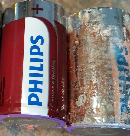

von Lu (oszi45)
Lagerware? Vom liegen im Regal werden Akkus selten besser. Mancher zu
leere Akku kann auch das Ladegerät durch zu hohen Ladestrom ärgern. In
Deinem Fall würde ich eher vermuten, dass eine Zelle schwächelt und
hochohmig wird.
GANZ *allgemein*: Bei dieser Gelegenheit sollte man auch gleich mal alle
wertvollen Batteriegeräte auf alte, ausgelaufene Batterien untersuchen.
Gern vergisst man das.

Und auslaufen tut Li-Ion auch nicht.
