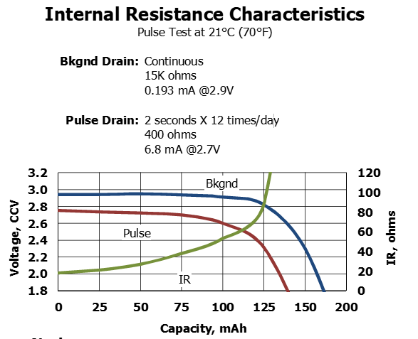

Energizer gibt 20 Ohm an. Da sieht man auch schön, dass sich mit
zunehmender Entladung der Innenwiderstand schneller als die Spannung
ändert.
Quelle: https://docs.rs-online.com/5538/0900766b810bee42.pdf

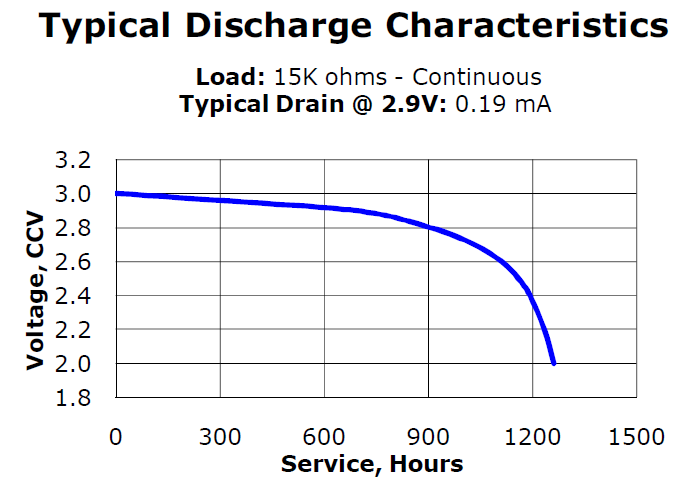

von Falk B. (falk)
Siehe Anhang, ist der größere Bruder, der hat aber die gleiche Chemie,
nur mit mehr mAh.
Die 15k sind aber der Lastwiderstand, mit dem die Kurve erstellt wurde,
nicht der Innenwiderstand der Zelle.
Beitrag #7999571 wurde von einem Moderator gelöscht.
von Falk B. (falk)
Ja, aber das ist nah an der Leerlaufspannung.

Bildquelle:
https://industrial.panasonic.com/cdbs/www-data/pdf2/AAA4000/AAA4000C317.pdf

Anbei noch eine Entladekurve einer beliebigen Primärzelle mit
identischer Zellchemie.
Der kleine "Haken" am Anfang zeigt sehr gut, weshalb die
Leerlaufspannung einer neuen Zelle nutzlos ist. Bereit mit wenigen
"Entladeprozent" fällt die Spannung deutlich um dann sehr lange recht
konstant zu bleiben.
Das einzige, was annähernd "linear" zur verbleibenden Restkapazität
ist, ist eben nun einmal der Innenwiderstand der Zelle und definitv
nicht die Spannung.

Ohne eine Messung des Innenwiderstandes? Keine.
Denn auch die unter 3V können noch 95% Restkapazität haben und die mit
einer hohen Leerlaufspannung können fast leer sein.
Basierend auf der Leerlaufspannung lässt sich weiterhin keine Aussage
über die verbleibende Restkapazität treffen.
