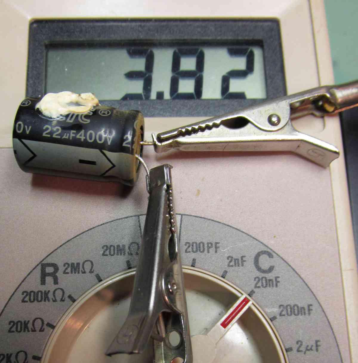

Wie verhält sich ein Schaltnetzteil (PC-Netzteil), wenn der primäre
Glättungselko fehlt?
Ich habe ein kleines PC-Netzteil, das keine Spannung ausgibt.
5V-Standby ist 0V, Power-On ebenfalls. Den auf Masse gebrückt bewirkt
auch nichts.
Interne Sicherung ist ok.
Der Glättungselko erschien mir etwas aufgebläht, nachdem ich den
ausgelötet hatte, bemerkte ich, dass ein Anschluss weggegammelt war...
Könnte das der Fehler sein, oder ist mit noch mehr zu rechnen?

von Peter N. (alv)
Hier die gewünschten Fotos.
Auch mit neuem Elko passiert nichts.
Jetzt muß ich mal nach dem Standby-Netzteil suchen...

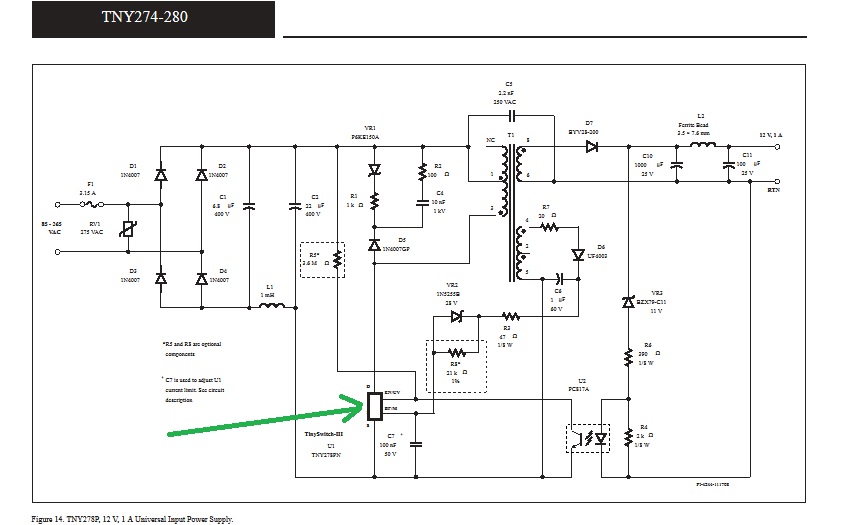

von Michael B. (laberkopp)
TNY277 mit dem kleineren Trafo.
Das Netzteil ist zumindest ätzend eng gebaut und hat schon eine aktive
PFC.
von Peter N. (alv)
Das habe ich schon rausgefunden. Jetzt muß ich noch rausfinden, wo die
beiden Primärwicklungen des kleinen Trafos hingehen (ist dank des weißen
Bestückungsdrucks nicht einfach) und wo der TNY seine Spannung
herbekommt...

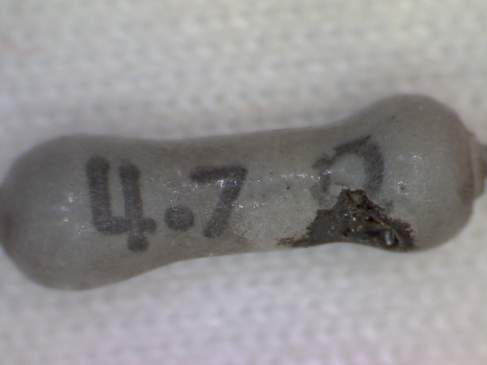

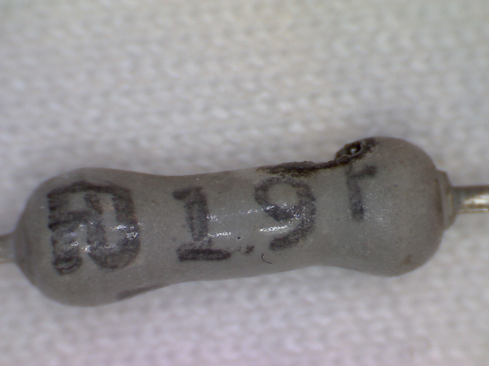

Ein Schritt weiter:
F901, Sicherungswiderstand 4,7 Ohm (?), FD 1,9F, F7/2J ist durch.
Der TNY277PN hat zwischen 4 und 5-8 leider Durchgang.
Um den Rest des Netzteils zu testen, könnte ich da 5V in 5VSB
einspeisen?

Peter N. schrieb:
> Die Idee dahinter ist, daß das Hauptnetzteil die 5VSTB benötigt, um
> überhaupt anzulaufen. Die 5VSTB scheinen auch die Rückkopplungs-OC zu
> versorgen.
> Also eine künstliche 5VSTB MASSEFREI einspeisen.
KönnTe man versuchen, um herauszubekommen, ob der Rest noch lebt. Anbei
ein Applikationsbeispiel aus dem TNY-Datenblatt zur besseren Erkenntnis.
Allerdings würde ich wegen des Portos nicht nur einen neuen
Schaltkreis bestellen. Eigentlich ist solch ein Netzteil
wirtschaftlicher Totalschaden, aber trotzdem interessant.

von Peter N. (alv)
Den TNY habe ich jetzt, aber was mache ich mit dem Sicherungswiderstand?
Einfach durch einen normalen 4,7 Ohm ersetzen?
von H. H. (Gast)
So wie man Sicherungen durch Nägel ersetzt...

Netzteil ist wieder zusammengelötet, allerdings funktioniert immer noch
nichts, nichtmal die Sicherung fliegt.
Am Ladeelko liegt ca. 320V. Nach Netztrennung baut die ziemlich schnell
ab.
An Pin 4 des TNY ebenfalls.
Pin 1 und 2 liegen jeweils auf 0V
