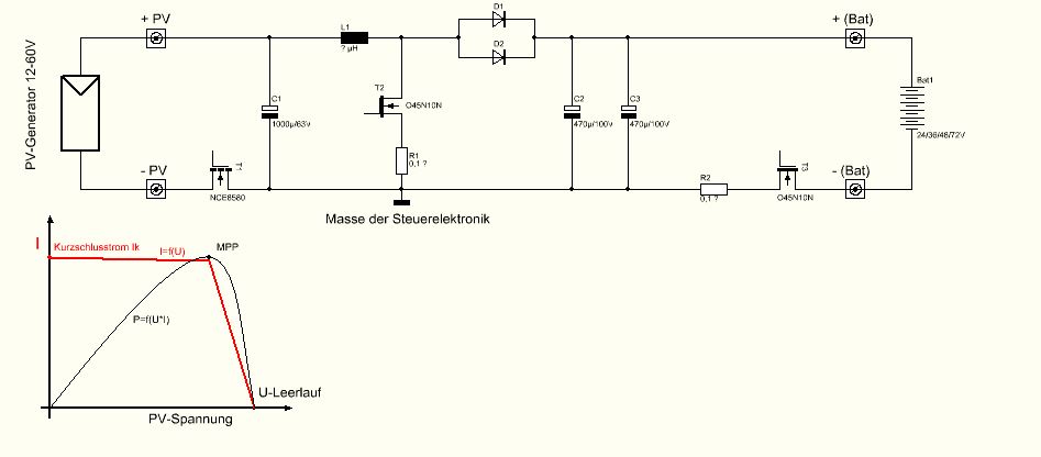

Aus reinem Interesse, habe ich eine grundsätzliche Frage zu einem MPP
Lademodul (PV-Modul – Batterie).
Mir ist ein defekter MPPT7210 Solarladeregler zugeflogen.
Das Teil kann wohl von einem Solarmodul mit einer Spannung von 12 – 60V
einen 24V, 36V, 48V oder 72V Akku laden.
Über das Bedientableau stellt man wohl die Akku Spannung und den
Ladestrom ein. Soweit so gut. Nur wie funktioniert das? Mir geht es hier
zunächst nur um das Prinzip.
Habe mal den Dickstrompfad der Schaltung erfasst.  T2 sieht zusammen mit
L1 und D1,D2 ja wie ein Hochsetz-Schaltnetzteil aus.
Kann mir jemand vom Prinzip her erklären, wie man den MPP findet?
Wozu ist T1 und T3 gut? Und wie würde z.B. ein 60V Modul mit einem 24V
Akku zusammen passen? Es gibt ja keinen Step down Regler oder ist solch
eine Kombination nicht erlaubt?
Mir ist klar, dass da an den niederohmigen Widerstände Ströme erfasst
und Spannungen gemessen werden und davon abhängig irgendwie die FETs T1
– T3 geschaltet werden und das ganz sicher nicht trivial ist. Aber
irgendwie müsste man doch in Gedanken so ein Regelszenario durchspielen
können. Aber genau in dieser Frage stehe ich recht ratlos vor diesen
wenigen Bauteilen.
Kann dies vielleicht jemand allgemeinverständlich erklären?
(Google hat mir da nicht wirklich weitergeholfen).
Besten Dank und viele Grüße
Michael

Ich seh's wie du: Das ist ein Hochsetzsteller. Der ist vorn und hinten
mit Elkos abgeblockt, d.h. die anderen zwei Transistoren bekommen von
der PWM nichts zu sehen, sie schalten Gleichstrom, ein oder aus. Also
z.B. Lade-End-Abschaltung.
Mit MPPT bei hoher Modulspannung wird's also nichts.
MPPT geht, wenn die Modulspannung niedriger als die Akkuspannung ist.
Dann kann der Controller das PWM-Verhältnis an T2 verändern, und auf
Strom und Spannung schauen, und sich das Optimum suchen.
Ich würde den Prospekt also so lesen: Es gibt einen MPPT, und es gibt
große erlaubte Bereiche der PV- und Akkuspannung. Ist inhaltlich nicht
falsch. Nur nicht ganz vollständig.

Hat der Shunt wirklich ganze 0,1R, oder hast du den nur nicht messen
können? Weil, das wären ja allein an dieser Stelle 10W Verlust.
T1 und T3 könnten der Verpolungsschutz sein, ist heutzutage ja quasi
bitter nötig...

Aber diese Schaltung nur aufwarts. Mit PV Modul von 48V einen 12V Akku
laden klappt damit nicht.
Die Elektronik steuert den MOSFET des step up boost Wandlers mit einer
PWM, z.B. mit 53% Einschaltquote. Dabei wird das Solarmodul mit einem
sich ergebenden Strom belastet und schafft es noch, eine bestimmte
Spannung zu produzieren.
Nun prüft die Elektronik was bei 51% und was bei 55% Tastverhaltnis der
PWM passiert und liefert eine davon höhere Leistung, nimmt es in Zukunft
diese PWM.

Super, das bringt doch schon sehr viel an Verständnis. Vor allem die
Bedingung, dass die Batteriespannung > der Modulspannung sein muss,
macht die Schaltung gleich weniger geheimnisvoll.
PS. Die Widerstände mit 0,1? sind ganz sicher viel niederohmiger. Das
sind in Wirklichkeit nur Drähte mit ca.2cm Länge und 1mm Durchmesser.
Besten Dank für eure Info
Gruß Michael
