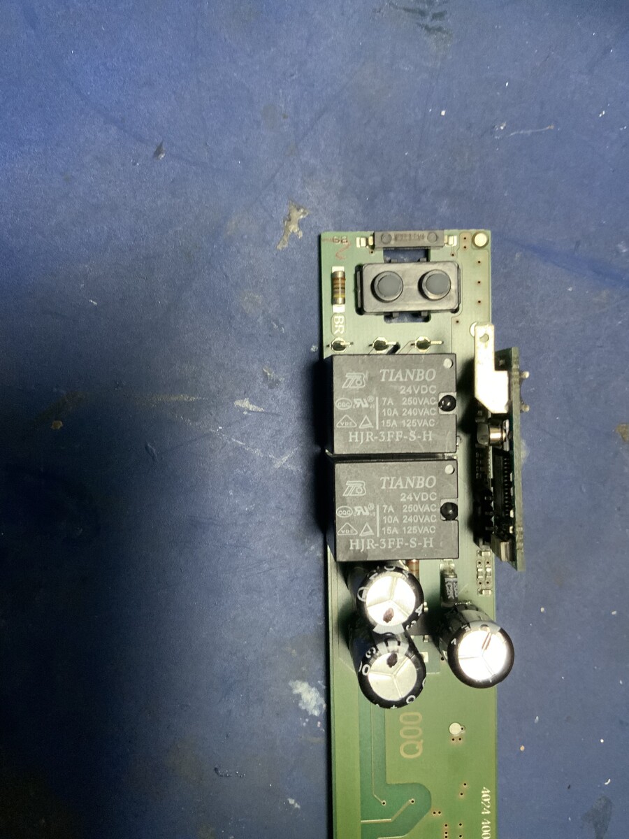

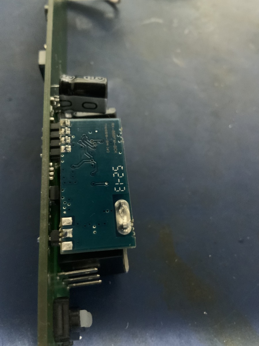

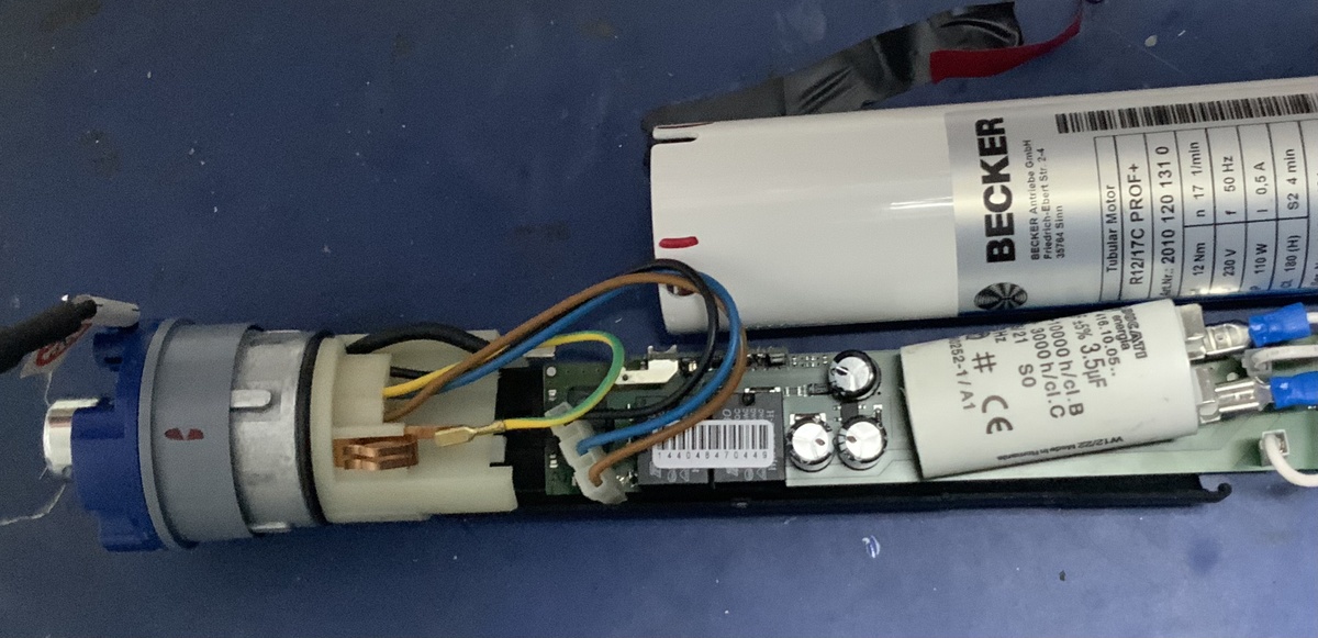

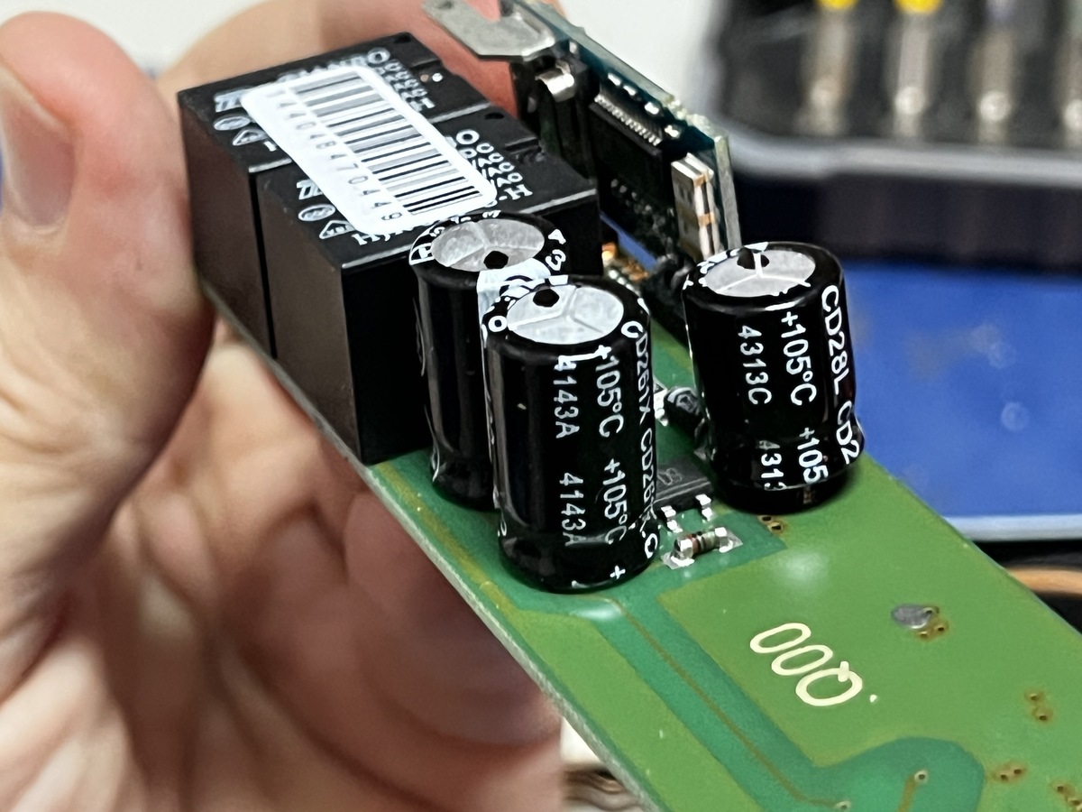

Ich habe die Platine eines defekten Funk-Rolladenmotor vor mir. Der
Motor hatte zuletzt immer wieder mal nicht mehr reagiert. Erst nachdem
ich ihn für eine Zeit stromlos gemacht hatte, ging er eine Zeit lang
wieder. Die Abstände dieses Ausfalls verkleinerten sich von Wochen auf
inzwischen Tage. An der FB liegt es nicht, da auch eine 2. FB das
gleiche Ergebnis zeigte.
Jetzt kann es natürlich das Funkmodul/Empfänger selbst sein, oder aber
(was ich hoffe) auch einer oder mehrere der auf den Bildern sichtbaren
Elkos.

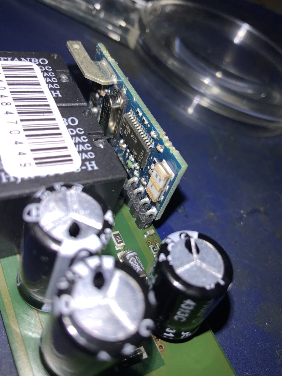

Denkt Ihr, es könnten die Eldkos an der Ursache Schuld sein? Der Motor
ist ca. 8 Jahre alt. Da er im Verbund eingebaut ist, wäre ein
Komplett-Tausch aller Motoren die aufwändigste und finanzielle
Höchststrafe. Einen Ersatz dieses Motors gibt es derzeit noch,
allerdings auch kein Schnäppchen. Mein Ziel ist es daher , alle Motoren
so lange wie möglich zu betreiben.
Da ich damit rechne, dass diesen Fehler auch noch andere Motoren zeigen
könnten, würde ich gerne versuchen den Fehler zu identifizieren und zu
beheben. Ich hab inzwischen auch schon mal gemessen, aber die Ergebnisse
sind (vermutlich weil noch gesockelt) nicht wirklich brauchbar.
Die beiden 3,3𝜇F/400V zeigen 6,6𝜇F, der 220𝜇F/35V zeigt 212𝜇F
Vor dem Auslöten habe ich etwas Schiss, da ich bisher zwar Drähte und
Stecker, aber noch auf keinen Platinen rumgelötet habe und daher etwas
Angst habe, diese zu beschädigen, zumal nicht klar ist, was der Fehler
wirklich ist. Wenn ich sicher wäre, es sind die Elkos, dann würde ich es
versuchen.
So... Nun brauche ich Euer Schwarmwissen, da ich mich selbst eher
elektrisch, aber wenig elektronisch einschätzen würde.
Wie schätzt ihr das ein. Könnte es an den Elkos liegen? Kann ich die mit
einem Multimeter so überhaupt messen? Welche Ideen als Hilfe habt ihr
für mich?
Und sorry, wenn ich gegenüber dem Großteil hier vermutlich der fachlich
Dümmste bin.
PS: das doppelte Foto bekomme ich irgendwie nicht mehr gelöscht. Also
nicht wundern
Ja.
> Kann ich die mit
Nein.
von Thomas R. (thomasr)
Wenn dann der 220µF, nicht die 3,3µF. Wenn du wenig Erfahrung hast dann
den alten durch Zerstören abkneifen (ohne vernünftigen Entlötkolben oder
Erfahrung mit Entlötlitze bekommst du den sonst nicht raus).
Einen gleichen besorgen und einlöten. Es MUSS ein Low ESR Typ sein, weil
der am Ausgang eines Schaltnetzteiles sitzt (LNK304). Laß dich im
Zweifel hier beraten. Auch das 105°C Rating ist in dem Rohr wichtig.

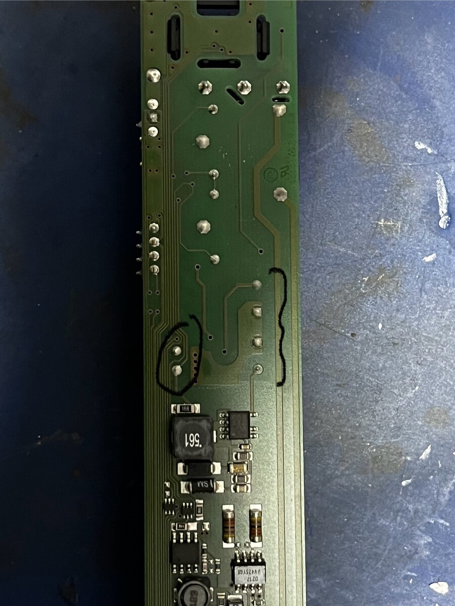

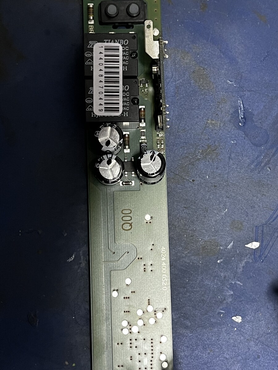

Auf dem einen Foto ist die Unterseite mit den Leitungsbahnen zu sehen.
Mit meinem Unwissen würde ich sagen, dass das Minus zusammenhängt, der
jeweilige Pluspol auf unterschiedlichen Bahnen hängt.
Falls aber nun damit alle Werte plausibel wären, wäre auch kein
Ausreißer dabei. Will sagen, die Messungen würden damit keinen Übeltäter
identifizieren.
Oh Mann. Das war bei dem Betriebskondensator eindeutiger und einfacher…
von Ralf X. (ralf0815)
Urmel schrieb:
> Thomas schrieb:
>> 2 mal 3,3 = 6,6
>> Du hast eingelötet gemessen und wenn beide parallel geschaltet sind
>> ergibt sich 6,6. Die sind somit auch plausibel.
> Das hatte ich mir auch schon mal zusammengereimt.
Dann miss dich mal den Widerstand zwischen den beiden Pluspolen der 3,3
µF.
Beitrag #8000270 wurde vom Autor gelöscht.
Beitrag #8000285 wurde vom Autor gelöscht.
von Urmel (urmelchen65)
Ralf X. schrieb:
> Urmel schrieb:
>> Thomas schrieb:
>>> 2 mal 3,3 = 6,6
> µF.
Würde sagen so um die 160 Ohm
(Etwas schwierig die Nippel zu treffen)

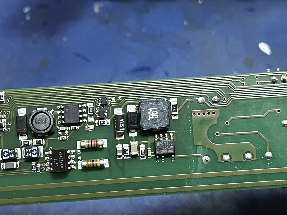

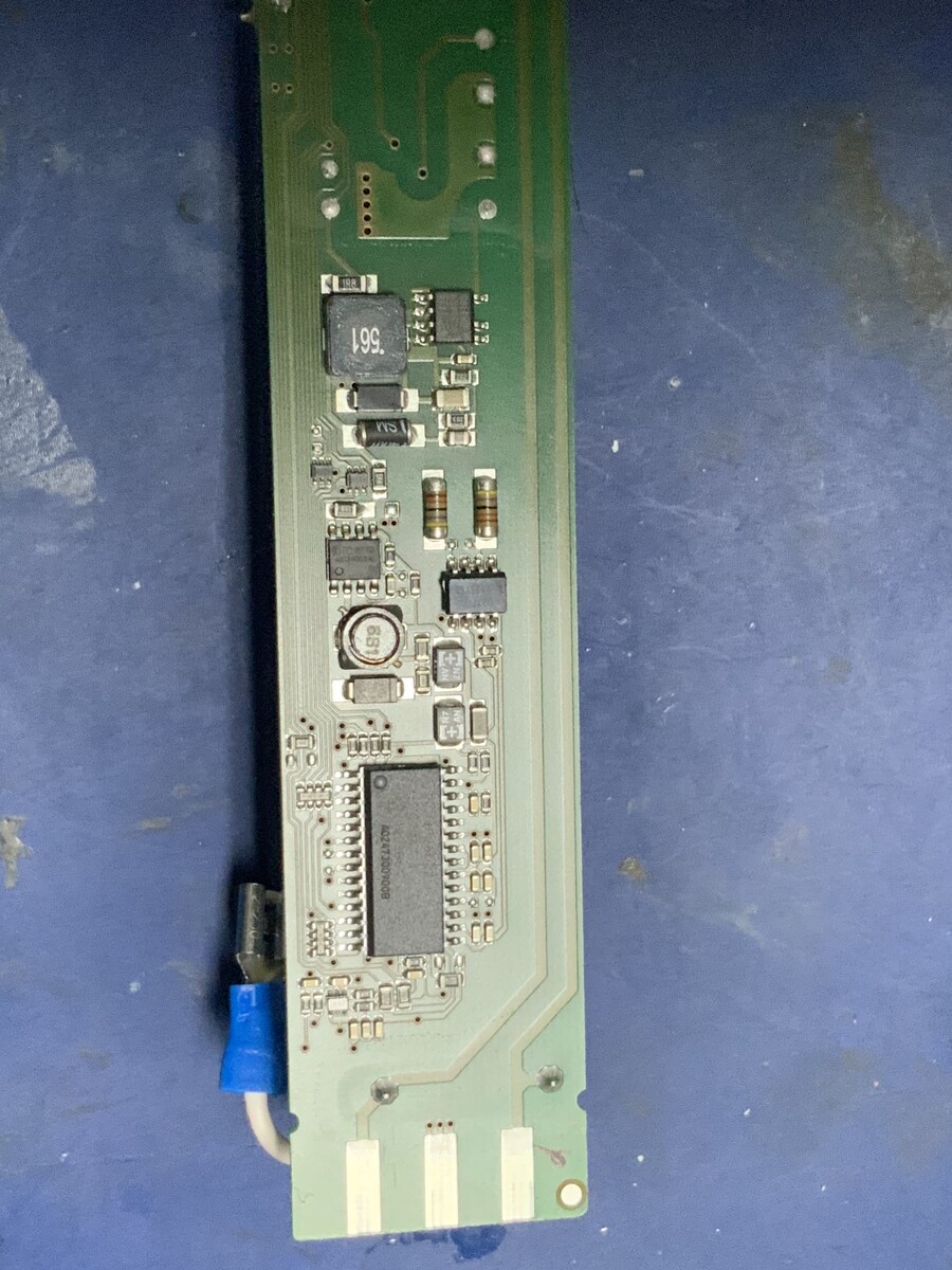

Diese Art Versorgung der Relais und des Mikroprozessors wird von einem
Schaltnetzteil rund um das IC LNK304 erledigt. Das erzeugt am Ausgang
eine hochfrequent pulsierende Gleichspannung die von dem 220µF
Kondensator geglättet werden soll. Dabei spielt wegen der hohen Frequenz
nicht nur der Kapazitätswert eine Rolle sondern auch der Innenwiderstand
des Kondensators bei diesen hohen Frequenzen. Und der muß möglichst
niedrig sein und mit einem normalen Multimeter ist der nicht zu messen.
Nach Jahren trocknen Elkos dieser Bauart einfach aus bzw. ihr
Innenwiderstand vergrößert sich. In der Folge kann die Siebung nicht
mehr wie gewünscht stattfinden und der Mikroprozessor fängt ob der
unsauberen Versorgung an zu spinnen.
Natürlich ist das jetzt "Ferndiagnose"; bei einem Schaltnetzteil können
noch ein halbes Dutzend andere Fehler vorkommen aber dies ist der mit
Abstand wahrscheinlichste.
Du wirst nicht umhin kommen einen seriösen Lieferanten zu finden um
keine Fälschungen zu bekommen, bloß kein ebay o.ä.! TME wäre so einer.

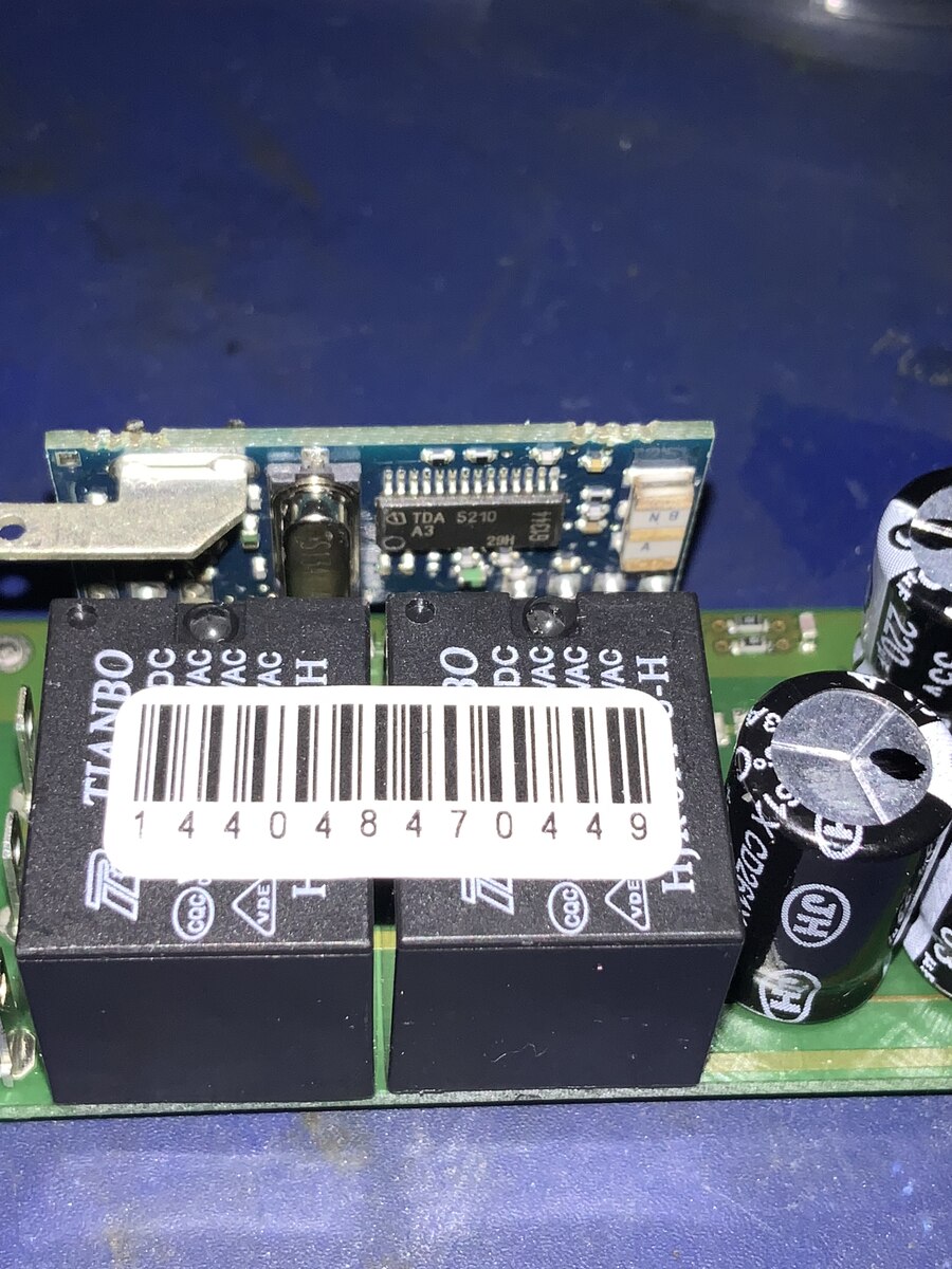

von Mani W. (e-doc)
Ich tippe auf ein Relais...
Kontakt im Relais bzw. Lötstelle...
von Wolf17 (wolf17)
Sind die drei Elkos aus dem ersten Bild parallel geschaltet?
Ich würde die Elkospannung verkabeln und extern wegen fehlender
Netztrennung nicht mit Oszi, sondern mittels zwei isolierten Multimeter
überwachen. Eines für DC und ein breitbandiges für den AC Ripple.
Dann noch beide Spulenspannungen extern mit LED anzeigen.
Damit sieht man im Fehlerfall, ob das Netzteil, die Funkansteuerung oder
ein Relais schuld ist.
Wenn es die Funkansteuerung ist, dann deren Betriebsspannung extern
überwachen.

Die Fehlerbeschreibung:
> Wenn er läuft, läuft er einwandfrei als ob nichts gewesen wäre.
passt eher, wie von e-doc vermutet, zu einem Relaisfehler, daher
empfehle ich erst Diagnosemessungen.
Ich lese nur Vermutungen, keine Messung.
Bei getrennten Spannungen, wie empfohlen, diese einzeln zur Überwachung
herausführen.

Wenn der TO schon Probleme mit dem Löten an bedrahteten Kondensatoren
hat wird alles weitere schwierig werden.
Da sind ja noch zwei weitere ICs verbaut, mindestens einer davon ein
Spannungsregler für die 5 oder 3,3Volt des µP. Und da sehe ich zwei
Bauteile die mit einem + Zeichen versehen sind (N7 AN), evtl. die
Siebkondensatoren dieses Teils? Nur ist das dann SMD.....
von H. H. (Gast)
Tantalelkos.

wenn der Motor 8 Jahre alt ist und man das Ding eh offen hat,
kannste die Knaller auch eh gleich mit tauschen.
Egal ob das nun die Fehlerursache ist oder nicht

Ich hatte auch schon schleichende Fehler bei LNK ICs; da nahm im Laufe
der Jahre der RDS zu, konnte man einwandfrei messen. Das würde für eine
Eigenerwärmung sprechen.
Relais hatte ich in diesen Motoren noch nie defekt, dafür sind die
Dauerströme zu gering und der Schaltfunke brennt die Kontakte immer
schön frei.
Aber der TO soll klein anfangen, den einen 220µF zu wechseln ist ja noch
keine Kunst.
Hinz, wenn er schon bestellen muß: was sind das für Tantaliden? Die
müßten ja auch nicht gerade "gewöhnlich" sein (Low ESR, 105°C etc.) und
der Wert ist mir mit dieser Aufschrift auch nicht klar.
von H. H. (Gast)
Unverdächtige.
Panasonic TPE 33µF 10V.
Und der 220µF Elko ist kein 08/15 Typ, das ist einer mit besonders
langer Lebensdauer. Ich gehe nicht von dessen Defekt aus.
Plausibel.
Der LNK ist leicht zu bekommen aber für einen Laien kaum zu löten....

von Mani W. (e-doc)
Ich bin der Meinung, dass ein Relaiskontakt abgebrannt ist nach
8 Jahren, und manchmal schafft es der Kontakt, dann wieder mal nicht...
Relais-Schaltversuche könnte man hören und fühlen.
von Mani W. (e-doc)
Die schon, aber einen schlechten Kontakt nicht...
Mani W. schrieb:
Immer nach Stromlos geht es aber für eine Zeit wieder wie am Schnürchen,
auch 5x hintereinander.
Relais bestromem und gleichzeitig an den Kontakten messen?
Das ist nun auch kein derartiges Hexenwerk,
dass man sich auf nur sein "Schaltgefühl" verlassen muss.

von Wolf17 (wolf17)
Urmel schrieb:
>> Wie wollen Sie den Fehler beheben, wenn Sie noch nicht mal Leitungen zum
>> Messen anlöten können?
> Ich traue mir zu, die Elkos aus- und wieder eingelötet zu bekommen.
> In Ruhe konnte ich die Elkos auch messen. Messleitungen,
> Spulenspannungen mit Kontrolle LEDs etc... sind ein anderes Thema. Wenn
> es nur damit ginge, dann muss ich passen und damit kapitulieren.
Das Auslöten von Bauteilen aus durchkontaktierten Platinen mit viel
Kupferfläche, ohne diese zu beschädigen, ist schwieriger als eine dünne
Litze anzulöten!
Natürlich kann man auch direkt im Betrieb messen. Für einen nicht
Fachmann halte ich aber bei netzgekoppelten Schaltungen das Anlöten
einer Litze zum abgesetzten Messen viel sicherer, als Live zu messen,
auch wenn es etwas umständlicher ist.
Thomas R. schrieb:
> Weiter gesponnen: diese Elektroniken werden meist bei Drittanbietern
> designed und gefertigt. Da kann der Empfänger ein "Feld-Wald-und-Wiesen"
> Zukaufteil sein das im Vergleich minderwertige Elkos verbaut hat.
> Wenn du von dem kleinen Elko auf der Empfängerplatine ein besseres Bild
> machen kannst würde Hinz dazu vermutlich mehr sagen können.
Klar. Bilder machen kann ich :-)
Aufgedruckt steht auf dem kleinen Elko übrigens S13A40A4 (oder so
ähnlich. Etwas schwer zu lesen)
von Wolf17 (wolf17)
Das Blechgehäuse ist kein Elko, sondern ein Quarz oder HF-Filter.
Wie ist bitte die Beschriftung der drei Elkos?
2x33µF 400V (parallel?) und 1x 220µF 35V?
Dann würde es erst mal reichen, die Spannung am 220µ zu überwachen.
Sind das 24V Relais?
von H. H. (Gast)
Ist gar kein Elko, sah nur aus dem ersten Foto so aus.
von Wolf17 (wolf17)
Nachdem ich die Bilder gesichtet habe, fällt mit noch eine einfache
Diagnosemöglichkeit ein:
Wenn der Motor mal wieder nicht reagiert, genau hinhören, ob man die
Relais schalten hört!
Wenn ja, ist die Stromversorgung, die Schaltung und das HF-Teil in
Ordnung.
Wenn keine schlechte Lötstelle zu sehen ist (alles nachlöten?), bleiben
für den Wackelkontakt nur die Relaiskontakte, der Betriebskondensator
oder der Motor selber übrig. Am wahrscheinlichsten sind es dann die
Kontakte.
> Ordnung.
> Kontakte.
Dieses Überprüfen klingt auf jeden Fall sehr machbar (für mich) :-)
Dann stecke ich ihn demnächst wieder zusammen, nehme ihn auf dem Tisch
unter Spannung und werde einen Ausfall abzuwarten um dann genau
hinzuhören
von Wolf17 (wolf17)
Es gibt eine Einschränkung: Wenn der Prozessor funktioniert und den
oberen oder unteren Anschlag erkannt hat, wird er nur das eine Relais
für die Gegenrichtung ansteuern. Dann könnte der Eindruck entstehen,
dass das andere nicht geht.
Also, wenn der Panzer oben ist, muss man zumindest bei Druck auf die
"RUNTER" Taste das Relais einmal schalten hören, bei "STOP" dann
nochmal.
Da bestimmt nur ein Kontaktsatz defekt ist, dürfte die Fehlfunktion
immer nur bei einer Endlage auftreten. Wenn nicht, muss es der
Betriebskondensator oder der Motor sein.

Der TO hat berichtet, dass im Fehlerfall plötzlich keine Fahrtrichtung
mehr funktioniert. Da es sich um 1xEIN Kontakte handelt, würde bei einem
einfachen Kontaktfehler nur eine Fahrtrichtung ausfallen.
Thomas R. schrieb:
> Ich weiß ja nicht wie genau DIESER Typ funktioniert aber bei einem
> gewöhnlichen Rohrmotor werden die Endschalter erst über die angetriebene
> Welle bzw. deren Mitnehmerscheibe angekoppelt. Nackt auf dem Tisch würde
> so ein Motor unendlich weiter laufen da sich die Endschalterwelle nicht
> mit bewegen kann....
Da magst Du Recht haben.
Derzeit bin ich mir noch nicht klar darüber, in wie weit ich den Motor
komplett wieder zusammenbauen muss, damit er läuft. Reicht die Platine
mit dem Stromkabeln zu verbinden und den Motor ans Netz anzuschließen,
oder braucht er den Kontakt zur Welle.
Dazu hat er auch jede Menge Logiken einprogrammiert
https://produktcenter.becker-antriebe.com/Antriebe/Rollladenanwendungen/Antriebe-mit-integriertem-Funkempfaenger/R12-17-C01.html
Hoffe, dass er bei dem Versuchsaufbau nicht irgendetwas übel nimmt.
von Wolf17 (wolf17)
Das im Bild halte ich für einen Reedschalter zur Umdrehungserkennung.
Ohne Bewegungsmeldung wird der Motor gleich stehenbleiben.
von Matthias B. (turboholics)
Urmel schrieb:
> Gute Idee. Nur bin ich mir gar nicht sicher, wie lange der Motor ohne
> Last auf dem Werktisch dreht bevor er stoppt, weil seine Logik ihm sagt,
> dass irgendetwas nicht ist wie es sein soll.
> Versuch mach kluch
Musst du leider tatsächlich ausprobieren: gibt Hersteller, die zählen
stupide die Umdrehungen des eigentlichen Motors und stoppen dann, andere
haben nen Reedkontakt oder Lichtschranke am Lagerende des Rohrmotors.
Ggf mal den Ring aufstecken, wenn der Motor nicht anläuft diesen Ring
mal drehen. Vorsicht, die laufen ziemlich ruckartig los.
VG
Guten Morgen,
Kurze Zwischenmeldung:
Der Lauschangriff läuft nun seit drei Tagen. Bislang reagiert er stets
auf jeden Befehl auf wie ab. Vielleicht hat er ja Angst bekommen. Er
liegt dabei jetzt im Keller bei ca 15 Grad. Womöglich waren auch
Minustemperaturen mit ursächlich, die jetzt nicht herrschen. Wobei das
dann sicher nur eine Frage der Zeit wäre, bis er auch bei höheren Temp
nicht mehr verlässlich funktioniert, denn der andere bereits
ausgetauschte Motor mit dem gleichen Fehlerbild zeigte die Ausfälle im
Frühjahr. Wir werden sehen….
Ich melde mich wieder.
Ich musste ihn übrigens zwar zusammenbauen, ohne aufgesteckter Hülse
ging nichts, trotzdem sind die Relais sehr deutlich zu hören.
Update: Im Süden nix Neues.
Der Motor hängt im Keller dauerhaft am Strom und ist bisher regelmässig
zuverlässig über die FB ansteuerbar. Dh der Ausfall ist derzeit nicht
reproduzierbar.
> reproduzierbar.
joah, aber wenn Du den wieder richtig einbaust, dann gehts wieder los.
.● Des|ntegrator ●. schrieb:
>> reproduzierbar.
Vermutlich. Er bleibt daher zunächst weiterhin an der Steckdose
angeschlossen.
