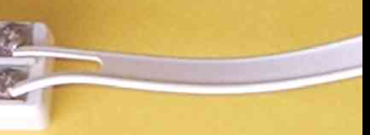

die laufen tatsächlich unter 'Hühnerleiter', ich dachte das wären die
Feeder die mit Abstandhaltern selbst gebaut werden. CQ 562 und
Hühnerleiter hat dann einige Anbieter zutage gefördert.

von Rainer W. (rawi)
Jens G. schrieb:
https://www.hamradioshop.net/Koaxialkabel/Koaxialkabel/440/Huehnerleiter-300-Ohm-1kW
Diese Paralleldrahtleitung unter Koaxialkabel einzusortieren, ist
allerdings schon etwas - eigenwillig.
von Cartman E. (cartmaneric)
Für den Ausseneinsatz etwas besseres als "draht.png" wählen.
Der ist sicherlich nicht UV-fest, und zerfällt binnen weniger Monate.
Glaube, ich habe davon noch irgendwo ein paar Meter.

Es gibt solche Antennenkabel aber auch mit einer ovalen Hülle,
in der die Leitungen in einem schaumstoffähnlichem Dieelektrikum
laufen. Das hält dann einige Jahrzehnte. Hier (TM) zum Beispiel.

Ja, das war besser und unter dem Namen Schaumstoffkabel bekannt.
Detlef _. schrieb:
> Diese Stegleitung hat ca. 300R, sagen sie.
Zu ihrer Zeit waren es 240 Ohm.
Macht man um die zwei Adern einen Schirm herum, gibt das 120 Ohm, wurde
in den 60er Jahren an Verstärkern für Gemeinschaftsantennen verbaut. Ich
finde es exotisch und weiß nicht, ob es außer Bosch-Eltronik noch jemand
hatte.
