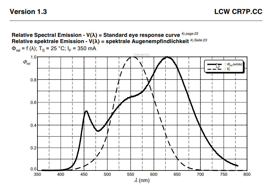

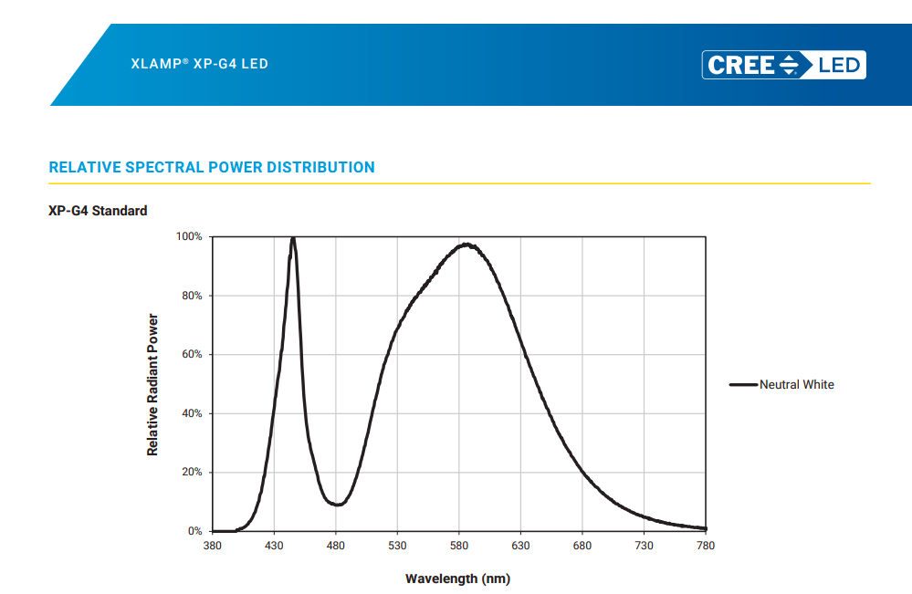

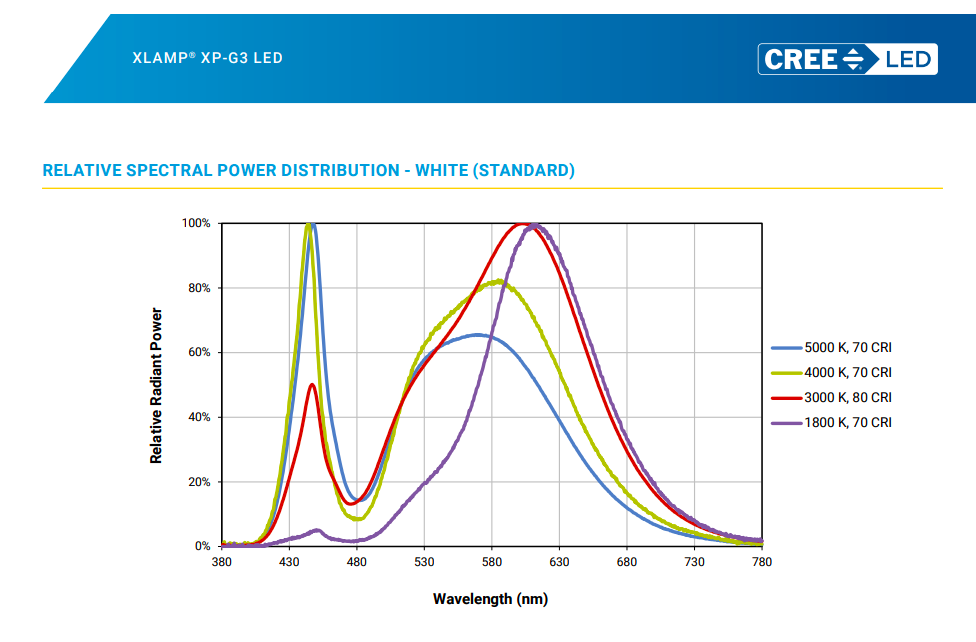

von Rainer W. (rawi)
J. S. schrieb:
> Da mehr von Wellenlängen nötig ist, für die das Auge nicht mehr so
> empfindlich ist.
Unsinn. Wenn es nach der Empfindlichkeit ginge, bräuchte man nur grünes
Licht. CRI macht eine Aussage darüber, wie gleichmäßig das Spektrum
abgedeckt wird. Ein typischer Schwachpunkt bei LEDs ist beispielsweise
der Einbruch zwischen blauer Anregung und dem grünen Spektralbereich.
von Jens K. (jensky)
Unsinn.
von Teo D. (teoderix)
Jens K. schrieb:
> Unsinn.
Hat wohl zu viel Spectren von Grow-LEDs gegugt.
Jens K. schrieb:
> Unsinn.
In das spektrale Loch, dass Cree da misst, passt 'ne ganze Menge Energie
rein. Der Unterschied zu einer LED mit CRI96 ist nun wirklich nicht zu
übersehen. Spezielle Wachstums-LEDs sind die von Cree bestimmt nicht.

Man sollte eine Aussage schon verstanden haben, bevor man den
Klugscheißer spielt.
Habe ich denn geschrieben, dass es nur nach der Empfindlichkeit geht? Du
brauchst aber viel Tiefrot um 650nm herum, und da ist das Auge nicht
mehr empfindlich. Und auch bei ~480nm nicht mehr, der typische Bereich
wo das Tal immer ist. Das ist doch das Problem, bei high CRI Spektren
die deswegen auch immer weniger Lichtausbeute haben.
Das kannst du sowohl rechnerisch mit der Vlambda-Kurve und den
LED-Spektren zeigen, als auch mit den Helligkeitsbins in den
Datenblättern. Die besten gibt es nicht für CRI >90.
Der Vergleich zeigt, wie sehr die meisten Kurven idealisiert wurden:
https://de.wikipedia.org/wiki/Zapfen_(Auge)
https://www.dasgehirn.info/sites/default/files/media_image/farbsehen_download.jpg
https://www.biancahoegel.de/biologie/auge/zapfen_auge.html
Aus dem Vergleich von Stäbchen und Zäpfchen ergibt sich, dass die Lücke
im Spektrum gerade für den Bereich der Stäbchen relevant ist. Wenn dort
so eine starke Einbuchtung ist, werden vor allem dunkle Stellen im
Sichtbereich im Kontrast und farblich verfälscht. D.h. Objekte im
Lichtschatten und dunkle Kleidungsstücke, erscheinen dunkler und grüner.
