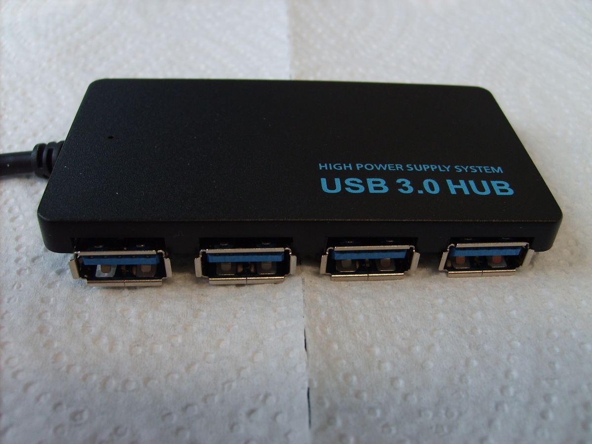

Ich hatte mir mal bei Reichelt einen kleinen, günstigen Hub mitbestellt.
Mir gefiel die Eigenschaft, dass er so klein ist, dass er mit in die
Kabelführung meines Schreibtischs passt.
https://www.reichelt.de/de/de/shop/produkt/usb_3_0_2_0_4-port_hub_aluminium_4xa_slim_usb-a-kabel-331475
Er wurde so beworben, dass er 3 Downstream-Ports mit
USB2-Geschwindigkeit bietet (480Mbit/s) und einen USB3-Downstream-Port
mit 5Gbit/s. Das reichte mir. Ich wollte sowieso nur ein USB3-Gerät
anschließen.

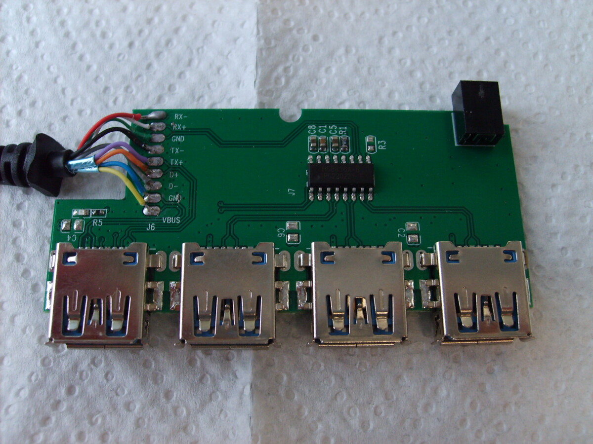

In der Realität wird dieses eine Gerät aber immer einem "Generic Hub"
(=USB2) zugeordnet, niemals einem "SuperSpeed Hub".
Ich habe dann mal ins Innere des Gerätes geschaut - siehe Foto.
Meiner Meinung nach kann das gegebene Versprechen gar nicht gehalten
werden. Die beiden SuperSpeed-Signalpaare gehen vom Upstream-Port direkt
auf die entsprechenden Pins der EINEN USB3-Buchse, also unbeeindruckt
von irgendwelchen HUB-Innereien, die es auf der kleinen Platine sonst
noch gibt.
Oder kann das mit irgendwelchen Spezialitäten beim
USB3-Enumerierungsvorgang dennoch klappen?

Wahrscheinlich also ein Fehlkauf. Man beachte die Aussage "bis zu
5Gbit/s". Bislang kannte ich solche irreführenden Aussagen im
Reichelt-Sortiment jedoch noch nicht.

Diese "HUBs" nutzen aus, dass auf der USB3-Leitung die USB2-Signale
getrennt geführt und unabhängig sind.
Die USB3-Leitungen gehen zu der einzigen USB3-Fähigen Buchse, und für
USB2.0 ist da ein billig-USB2-Hub-Chip drauf.
Das Teil ist also ein "USB3-Verlängerungskabel mit angeflanschtem
USB2-Hub".

So ist es, USB 2 und 3 sind zwei vollkommen getrennte Welten, die nur
"zufällig" nebeneinander im selben Stecker liegen (der Zufall ist
Absicht zur Abwärtskompatibilität). Aus USB-2 Sicht ist es ein Hub, aus
USB-3 Sicht ein Verlängerungskabel. Die beiden Sichtweisen sind komplett
voneinander getrennt, es sind sogar zwei separate Root Hubs für 2 und 3
im Host/PC, die Leitungen werden dann nur zusammen in eine Buchse
geführt.

Vielen Dank für eure Einschätzung, dass der Hub teilweise als
"USB3-Verlängerung" anzusehen ist. Das ist plausibel.
Nur kann es in meinem Fall sein, dass die Qualität der Verlängerung
nicht ganz ausreicht und deshalb die Erkennung eines SuperSpeed-Devices
fehlschlägt.
Je nachdem, wie akkurat die Platine gefertigt ist, könnte es Sprünge im
Wellenwiderstand geben. Die SuperSpeed-Leitungen mit ihren hohen
Frequenzen nehmen das möglicherweise übel. Außerdem können vor und
hinter dem "HUB" ja noch Leitungen unterschiedlicher Länge und Qualität
liegen.

Ja, diese Dinger sind eher als minderwertig zu betrachten.

Ganz genau deswegen sind Verlängerungen bei USB (alle Versionen!)
sowieso eigentliche nicht zulässig - korrekt wären nur 1-Port-Hubs.
Findige Unternehmer verkaufen sowas natürlich trotzdem. Da fehlt dann
typischerweise das USB-Logo.

von Peter N. (alv)
Bei diesem "USB 3 Hub" kann man doch schon von Betrug sprechen?
Oben steht "USB 3.0 HUB", alle 4 Buchsen sind blau.
USB3 ist aber nur auf die linke Buchse durchgeschleift, die restlichen
sind nur USB2. Das Hub-IC ist übrigens ein HS8836A-B.
Lustig finde ich ja die PCB-Beschriftung, die nichts mit der realen
Verkabelung zu tun hat....
von Harald A. (embedded)
Alternativ hätte der Fertiger ja einen weiteren Artikel in die BOM
aufnehmen UND eindeutige Fertigungsanweisungen schreiben müssen, wo
welche Buchse sitzt. Das ist nun wirklich zu viel ;-)
von Harald K. (kirnbichler)
Farben sind Schall und Rauch. Es gibt auch USB3.x-Buchsen mit anderen
Farben.
Allerdings: Diese Buchsen hier sind nicht nur blau, das sind
USB3.x-Buchsen (was man an den fünf zusätzlichen Kontakten erkennen
kann, die man sieht, wenn man genau hinsieht).
Und das ist grober Unfug.
Solche Zwitterhubs sind jedenfalls eines: Müll.
von Wolfgang (womikro)
Harald K. schrieb:
> Farben.
Und leider auch blaue USB-A Buchsen die nur USB2 Kontakte haben.
Bei einem 4-fach USB3-Hub Fake, der mir angedreht werden sollte, gab es
eine blaue Buchse mit allen USB3 Kontakten, und drei weitere blaue USB2
Buchsen.
@Peter N.: Zeig mal die Rückseite der Platine, da müsste man das leicht
sehen können.
Stimme zu.

von Peter N. (alv)
> Buchsen.
> sehen können.
Auf der Rückseite gibt es nichts zu sehen, keine Bauteile, keine
Beschriftung.
Wie man aber von oben sieht, sind alles USB3-Buchsen, bei den 3 rechten
ist aber nur USB2 und Power angeschlossen.
