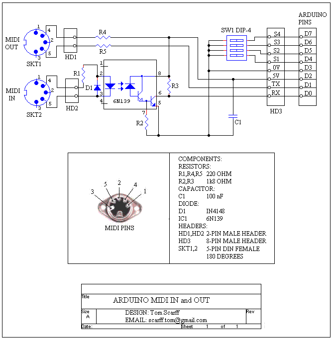

ich versuche gerade eine Adapter-Platine zu bauen mit der man ein
MIDI-Signal von einem Instrument (in meinem Fall ein Sampling-Keyboard)
über UART einlesen kann.
Den Schaltplan habe ich im Internet gefunden. Vielfach sind die
Aufbauten, die man so findet, sehr ähnlich.

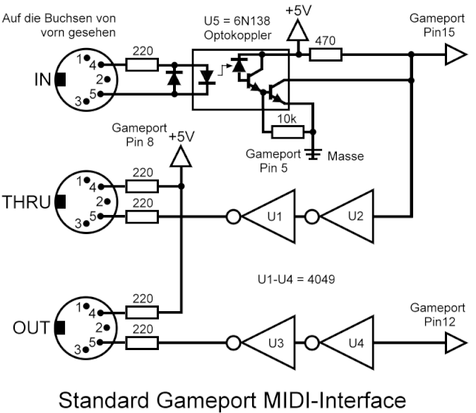

Sieht bei mir ähnlich aus (vorausgesetzt, an CN3_1 liegen +5 V an): R2
hat bei mir 8k2, zusätzlich liegen zwischen U1_7 und U1_5 (also GND)
47k.

Der Optokoppler ist vielleicht ein bisschen zu langsam. Schau mal ins
Datenblatt und halte dagegen, wie lang die Bit-Zeit bei 31500 baud ist.
Darlington-Optos sind allgemein nicht die schnellsten.
von S. L. (sldt)
Nachtrag, vor langer Zeit im Internet gefunden.

Für Bastelei besser einen Digitalkoppler nehmen, z.B. 6N137. Für Serie
sind die paar 10ct natürlich zu teuer...
von Ingo W. (uebrig) Benutzerseite
Eventuell von Pin7 des OK einen Widerstand von einigen zehn Kiloohm nach
Masse, dann schaltet er schneller aus.
Edit:
ist in dem Bild von
Beitrag "Re: MIDI -> UART Bridge"
auch so dargestellt.
Das Bild ist auch im Wikipedia-Artikel zu MIDI. Man beachte auch den 470
Ohm Kollektor-Widerstand.
von Björn W. (bwieck)
Das Signal was rauskommt ist invertiert.
von S. L. (sldt)
Das hatte ich sagen wollen, und jetzt habe ich auch die Stelle im
Tietze/Schenk gefunden: "In der RS 232-Norm ... werden die Daten in
negativer Logik ... übertragen."

von Martin (astromartin)
hab mit meinem RolandE20 und Arduino ähnliches programmiert,
Als Optokoppler der 6N139 und die Daten waren schon die richtigen.
Gruß Martin
