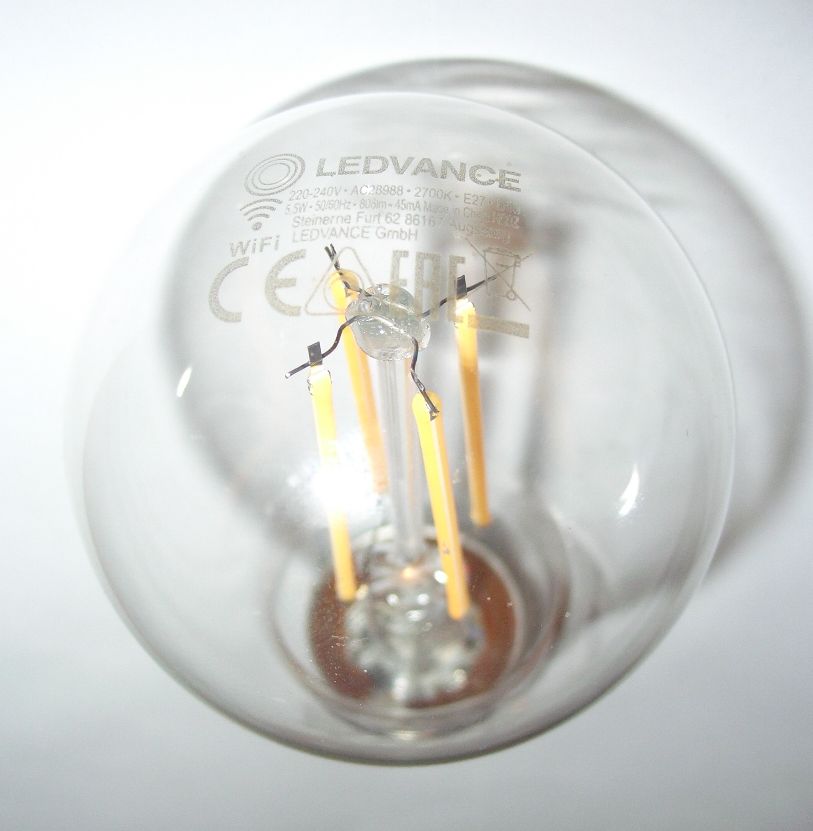

Hab mir aufm Flohmarkt was für ein Nebenzimmer besorgt und staunte nicht schlecht, als das Ding blinkte. Wollte zunächst das Ding sezieren um die Blinkelektronik überbrücken und staunte noch mehr.
Kennt wer diese scheinbar neue LED mit E27 Sockel mit
#1 WiFi-Zeichen
#2 die selbstätig blinkt
Weitere Aufdrucke: 2700K DIM 5,5W 506lm 45mA und... Augsburger Anschrift von LEDVANCE!
Ich werde den Online-Katalog demnächst durchsuchen, aber vlt. ist das hier schon wem bekannt?
War schwierig, Fotos zu machen, aber schließlich geschafft, das erste zeigt das auffällig große WiFi-Zeichen - ist wohl eine Funk-LED?

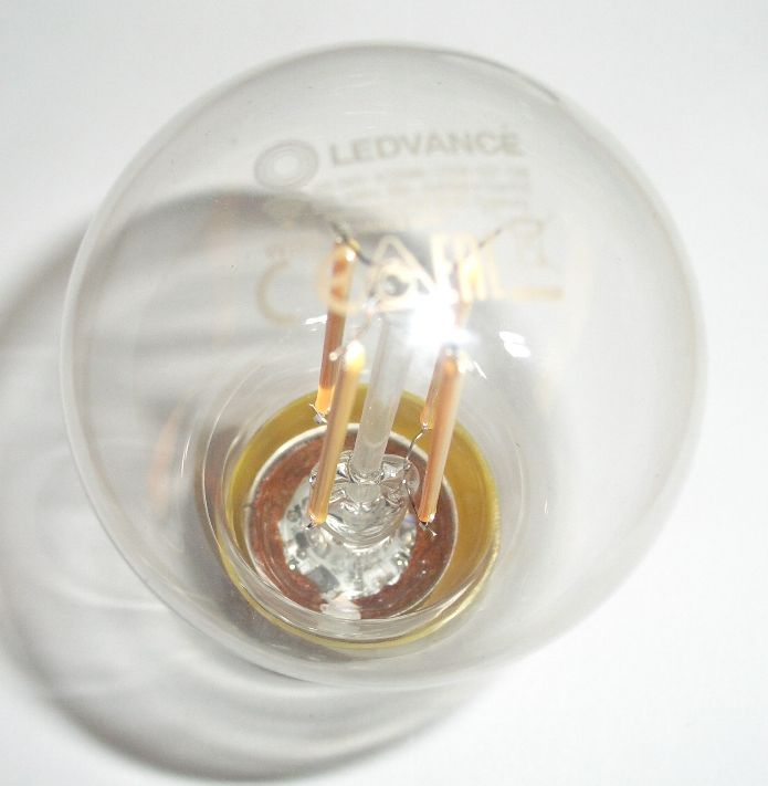

Das zweite Foto zeigt Flecken an der Bodenplatte, sind zwei Chips drin, also was Smartes. Vmtl. Industriebedarf?

Ganz einfach. App von Ledvance auf Smartphone installieren. Account erstellen. Ledlampe am Router anmelden. So ins Heimnetz einbinden. Dann hört die blinkerei auf. Verliert die Ledlampe die Wifiverbindung, beginnt diese wieder zu blinken. Ein Zeichen fehlender Wifi Verbindung.
Das wichtigste, nämlich die Produktnummer, unterschlägst Du: AC28988
Warum machst Du das nicht, bevor Du hier schreibst? Dann hättest Du auch schon eine Bedienungsanleitung.
Nachtrag: Ich habe ähnliche Modelle AC32941 von Ledvance mit dem gleichen Datenblatt hier. Die waren letzt im Baumarkt für unter 2€ im Abverkauf. Ohne Programmierung via Wifi verhalten sich die wie ganz normale Birnen beim Ein-/Ausschalten via Lichtschalter. Möglich, daß an Deinem Exemplar schon mal jemand mit der Programmierung gescheitert ist oder sie womöglich defekt ist. IMHO sollte Deine via Wifi dimmbar sein und sie behält den voreingestellten Helligkeitwert auch nach Ausschalten bei.

Ich habe auch für einen 10er einen 10er Pack solcher Funzeln (allerdings mit BT Steuerung) gekauft. Und dachte mir: wenn du nichts machst, dann werden die sich schon einfach wie normale Funzeln verhalten. Aber nein: Defaulteinstellung ab Werk: Geblinke in den ersten 10 Sekunden. Wer hat sich denn sowas ausgedacht?
Also alle 10 Funzeln umprogrammiert, dass sie immer mit 100% leuchten. Supi, hat geklappt. Aber vor kurzem hat tatsächlich wieder eine von den Dingern begonnen zu blinken. Der Gund: nach 5-maligem Ein- und Ausschalten innerhalb einiger Sekunden werden die auf den Werkszustand zurückversetzt. Fazit: ungeeignet für den Betrieb an normalen Lichtschaltern.
