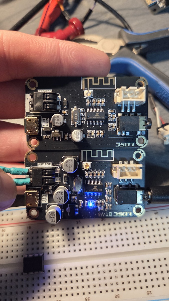

Hey, ich habe folgendes Bluetooth Modul für mein altes BMW Radio
gekauft. https://amzn.eu/d/8e5phmF
Leider ist der Sound übersteuert, bzw der Bass übersteuert meine ich.
Was ich bereits ausprobiert habe: Spannungsteiler-Sound wird leiser aber
übersteuert halt immernoch (nur halt leiser) 2x 300nf
Keramikkondensatoren an Masse (Hat auch nichts gebracht...)
Hat vielleicht einer einen Tipp?

Kann sein. Das Ding ist die Platiene hatte einen Super Klang als es noch
die 4.2 Version war. Seit einem halben Jahr gibts eine neue und jetzt
ist der Sound beschissen. Es gibt halt leider nichts wirklich auf dem
Markt was 12v ab kann
Harald A. schrieb:
> Ich würde mal Ausschau halten nach einem Empfänger mit
> CSR-Chipsatz, das Jieli-Zeugs funktioniert zwar, ist aber auch immer
> unterste Schiene.
> Z.B. CSR8645, der hat alle möglichen Codecs, kann mehrere Verbindungen
> und ist zur Not auch umprogrammierbar (mittels Adapter, Expertenwissen)
> https://de.aliexpress.com/item/32822120990.html
Einen CSR8645 habe ich vor mir. Mache ich mein Handy auf volle
Lautstärke und das Radio auf die Häfte ist der Sound beschissen. Mache
ich aber mein Handy auf die Hälfte der Lautstärke und das Radio auf
volle Lautstärke ist der Sound gut. Das selbe gilt auch bei meinem Jieli
Bluetooth Modul von Amazon. Da muss es doch eine Möglichkeit geben das
Problem zu fixen

von Nils H. (nilsinils)
Harald A. schrieb:
> Moment, ist da auch das Problem mit der Bassanhebung oder ist es nur
> generell zu laut?
Bassanhebung.
>> Problem zu fixen
> Also bei dem Jieli könnte das ein kombinierter Line-Out /
> Kopfhörerausgang zu sein. Letzteres würde für die starke Bassanhebung
> sprechen und ggf. auch für einen zu hohen Pegel.
> Mache bitte folgenden Test: nehme versuchsweise ein Gerät mit ins Auto,
> wo Du einen echten Line-Out Ausgang hast, KEINEN Kopfhörerausgang. Z.B.
> DAB-Radio, CD-Player etc. - Tritt das Problem immer noch auf?
Das mit dem kombinierten Eingang versteh ich leider nicht.
Habe auch noch die alte 4.2 Version hier da ist der Sound super. Sobald
ich die neue Version drann stecke ist es übersteuert
Harald A. schrieb:
> Ein Kopfhörerausgang ist für die niederohmige Last eines Lautsprecher
> ausgelegt und führt i.d.R. auch einen höheren Signalpegel.
> Es hat sich gewissermaßen eingebürgert, das auch ein Kopfhörerausgang an
> den Eingang eines Verstärkers angeschlossen wird, es funktioniert ganz
> passabel und wird als normale Praxis empfunden. Viele heutige Eingänge
> können diesen Pegel ohne Probleme verarbeiten, dein Radio evtl. nicht.
> Die Story mit dem Unterschied von 4.2 auf 5.0 kann ich mir so nicht
> vorstellen, sicherlich hattest Du da auch eine andere Hardware im
> Einsatz.
Also die Platiene hat einfach eine neue Version bekommen. Wurde
überarbeitet, seit dem = beschissener Sound
Die obere ist die gute

von Harald A. (embedded)
Klar können da Unterschiede sein, das liegt aber nicht an der BT-Version
sondern an der Einstellung des Chipsatzes. Schau Dir mal die
Programmertools für CSR an, da kann man eine ganze Menge konfigurieren.
Wie dein 5.0-Empfänger programmiert ist kann keiner sagen, evtl. nicht
einmal die Urheber des Moduls.
Für Jieli gibt es keine Tools.
Einen Test habe ich Dir oben ja schon empfohlen, der Gegentest wäre der
Anschluss des Moduls an einen halbwegs modernen Verstärker.
