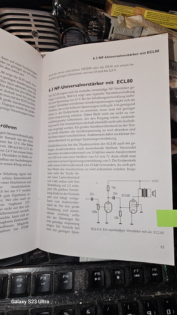

Ich möchte ECL80 Bauen. Aber Ausgangübertrager wie machen ?
Das Anodewidersand lauten 10KOHM 12V Betreibspannug. WIE groẞ Leistung
oder Normales Netztrafo benutzen?
Wirt Buch geschrieben.!!!!!
Gruß von oliver

von Mark S. (voltwide)
Woher stammt die Schaltung? Die sieht mir doch ziemlich weltfremd aus.
Sieht nach Kainka aus.
Schätzt man mal die max Ausgangsspannung sehr wohlwollend mit 8Veff ab
so errechnen sich an 10kOhm Anodenwiderstand max 6,4mW Ausgangsleistung.
Ist preisverdächtig für den ineffizientesten Verstärker auf diesem
Planeten.

von Marek N. (db1bmn)
Ja: https://www.b-kainka.de/roehren.htm
Bei 12 V-Anodenspannung muss man sich nicht mal um einem Luftspalt
machen.
Blätter doch mal auf Seite 84 weiter, da steht bestimmt was über den
Ausgangsübertrager.
Aus dem Bauch heraus, würde sich sagen, dass es so ziemlich jeder
Netztrafo aus der Bastelkiste mit 230V auf 6 bis 12 V machen sollte.
von Werner H. (werner45)
Eine ECL80 mit 12 V zu betreiben, ist UNFUG!
Du arbeitest im untersten Bereich der Kennlinie, da sind gar keine Daten
spezifiziert. Es gab mal seltene spezielle Röhren für 12-V-Autoradios,
da waren die Elektrodenabstände sehr klein, damit sie überhaupt
funktionierten.
Wurde schnell verworfen, da fortan Zerhacker-Netzteile für die
Autoradios verwendet wurden.
Für auch nur 1 W output (20fache Zimmerlautstärke) brauchst Du 100 mA
Anodenstrom bei 12 V, und das geht nicht. Also höhere Anodenspannung
verwenden!
Nur die Elektrometerröhren im Eingang von Tera-Ohm-Metern arbeiten mit
Spannungen unter 6 V, aber da fließen auch nur µA Anodenstrom.
https://de.wikipedia.org/wiki/Niederspannungsr%C3%B6hre
(Niederspannungsröhre)

Ich frage mich u.a., wie da die Gittervorspannung erzeugt werden soll,
wenn die Kathoden direkt auf Masse liegen.
Full ACK!

von Dirk (dirki)
Schau mal in diese beiden Links hier:
https://www.roebenack.de/roehrenaudion-mit-ech83-und-ecf80
Ich würde auch eine Niederspannungsröhre empfehlen.
Ausgangsübertrager findet man hin und wieder bei ebay.de oder
kleinanzeigen.de
Zum Testen habe ich früher 220V auf 6V Trafos verwendet. Manche Modelle
klingen besser als andere (und ja, die haben keinen Luftspalt,
funktionieren aber trotzdem bei kleineren Leistungen. Ungetränkte Trafos
übertragen die Höhen meist besser).
Bei deiner Schaltung würde ich im Katodenkreis der Endstufenröhre noch
einen kleinen Widerstand einfügen (der je nachdem ein bisschen Leistung
vertragen sollte), der mit einem Elko überbrückt ist (dadurch erhält man
die benötigte negative Gittervorspannung). So wie hier:
https://technik.reicke.de/img/roehrenverstaerker1.gif
(statt 200R und 50uF würde ich es bei deinem Aufbau erst mal mit 18R und
470uF probieren)
Durch den Gitteranlaufstrom: Thermische Elektronen fließen zum Teil über
das Gitter und den 10k-Widerstand zur Kathode zurück und so liegt am
Gitter eine leicht negative Vorspannung an. Bei ca. 800°C
Kathodentemperatur sind das ca. 100 mV.
Eigentlich sogar kontraprodukiv!
Bei so geringen Anodenspannungen sollte man eher das Gitter als
Raumladegitter positiv aufladen, also z.B. in Reihe zum Gitterwiderstand
noch eine 1,5 V-Mignonbatterie schalten. - Den Gitterwiderstand braucht
man trotzdem, um den AC-Kurzschluss der Batterie vom Eingang zu
entkoppeln. ("Hochpass")

von Günter L. (Firma: Privat) (guenter_l)
von Dirk schrieb:
>Heiner B. schrieb:
>> Die ECL80 hat eine gemeinsame Kathode.
>Verstehe, dann geht das natürlich nicht.
Doch es geht, mit der sogenannten halbautomatischen
Gitterspannungserzeugung. Dabei wird der Minuspol
der Anodenspannung über einen Widerstand mit Masse
verbunden. Den Spannungsabfall an diesen Widerstand
kann man dann für die Gittervorspannung benutzen,
falls die Gittervorspannung durch Gitter-Anlasstrom
nicht ausreicht.
Bei Trioden reicht oft die Gittervorspannung die
durch Gitter-Anlaufstrom entsteht.
Der Arbeitspunkt bei Röhren sollte möglichst in
der Mitte des linearen Bereichs der Röhrenkennlinie
eingestellt werden.

von Oliver S. (oliver_s448)
> Ausgangsübertrager.
DIESE BUCH AUS ELETOR:
RÖHREN-PROJEKT VON 6 bis 60V
Gruß Oliver
Keines Hochspannung!!!
