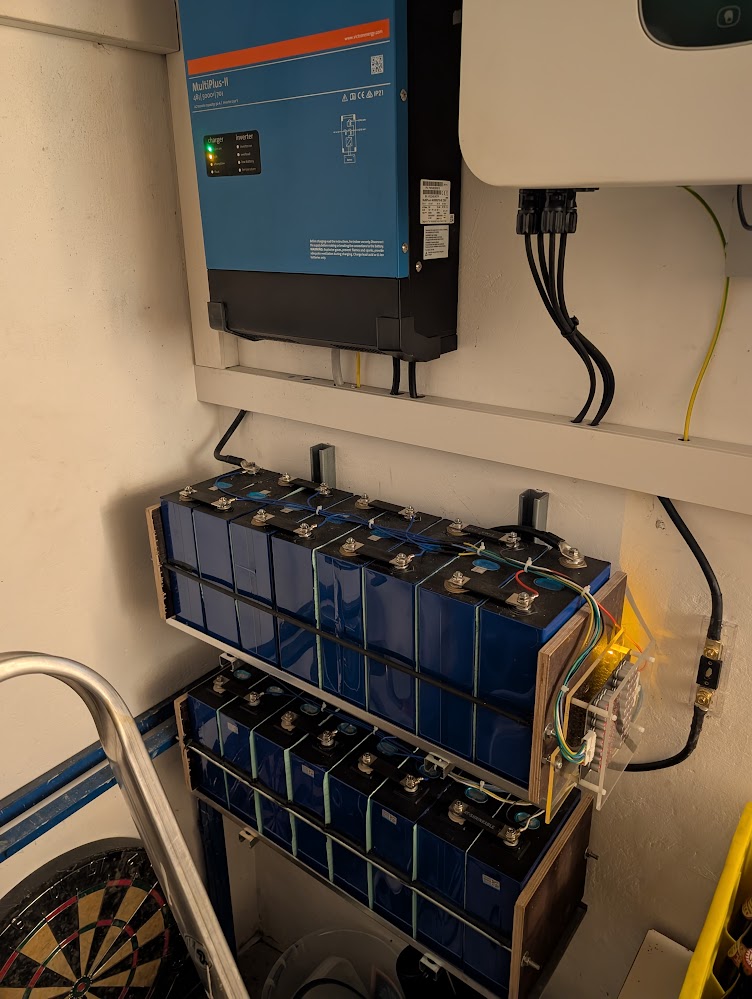

Hallo Leute,
mein Großvater hat sich eine PV Anlage installieren lassen. Der
Installateur hat ein angemeldetest Gewerbe, die Anlage wurde laut
Aussage meines Großvaters auch von einem zertifizierten Elektro
Installations Betrieb geprüft und abgenommen.
Ich persönlich kenn nich nicht so gut aus, ich bin nur irritiert weil
der komplette Akku frei liegt. Der Akku zeigt am Display 60V an und
meines Wissens nach darf in Österreich alles über Kleinspannung nicht
frei zugänglich sein. Auch das Rack in dem die Akkus stehen ist selbst
gebastelt.
Wärt ihr so nett und seht euch mal die Fotos an. Weil Opa wills
natürlich so günstig wie möglich. Ich mach mir Sorgen um meine kleinen
Nichten. Weil die da rein laufen und drauf greifen könnten. Oder
irgendetwas fällt um und schließt den Akku kurz.
lg Achim

Ich würde mir eher Gedanken machen, was passiert wenn die Alu-Leiter
umfällt und ein paar Zellen brückt... das sollte meiner Meinung nach
(Berührungssicher) abgedeckt sein

Nach DIN VDE 0100-410 ist die DAUERND zulässige Berührungsspannung bei
DC
120V. Allerdings ist bereits ab 48V ein Basisschutz gefordert (z. B. ein
Gehäuse).
Das Gehäuse fehlt, und bei Kurzschluss wird die Sache brandgefährlich,
daher würde ich auch eine Abdeckung fordern.
Immerhin ist der Akku vorgespannt für lange Lebensdauer und hat eine
Zellenüberwachung. Das hat der Solateur selbst konstruiert.

Bei 16 Zellen sind das 3.75V pro Zelle. Da es sich mit hoher
Wahrscheinlichkeit um LiFePO4 handelt, wäre die Batterie damit schon
deutlich überladen.
Basisschutz wird ab 60V DC gefordert, eine 16s LiFePO4-Batterie liegt
normalerweise da noch drunter. Trotzdem wäre eine Abdeckung als
Kurzschlussschutz natürlich sehr sinnvoll.

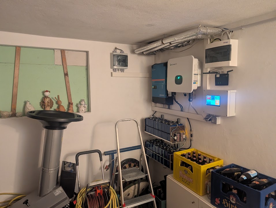

Heizraum? Tropfende Wasserleitung? Also einen Deckel sollte das schon
haben. Wenn Oma mal unbedacht da was leitendes drauf stellt dann .....

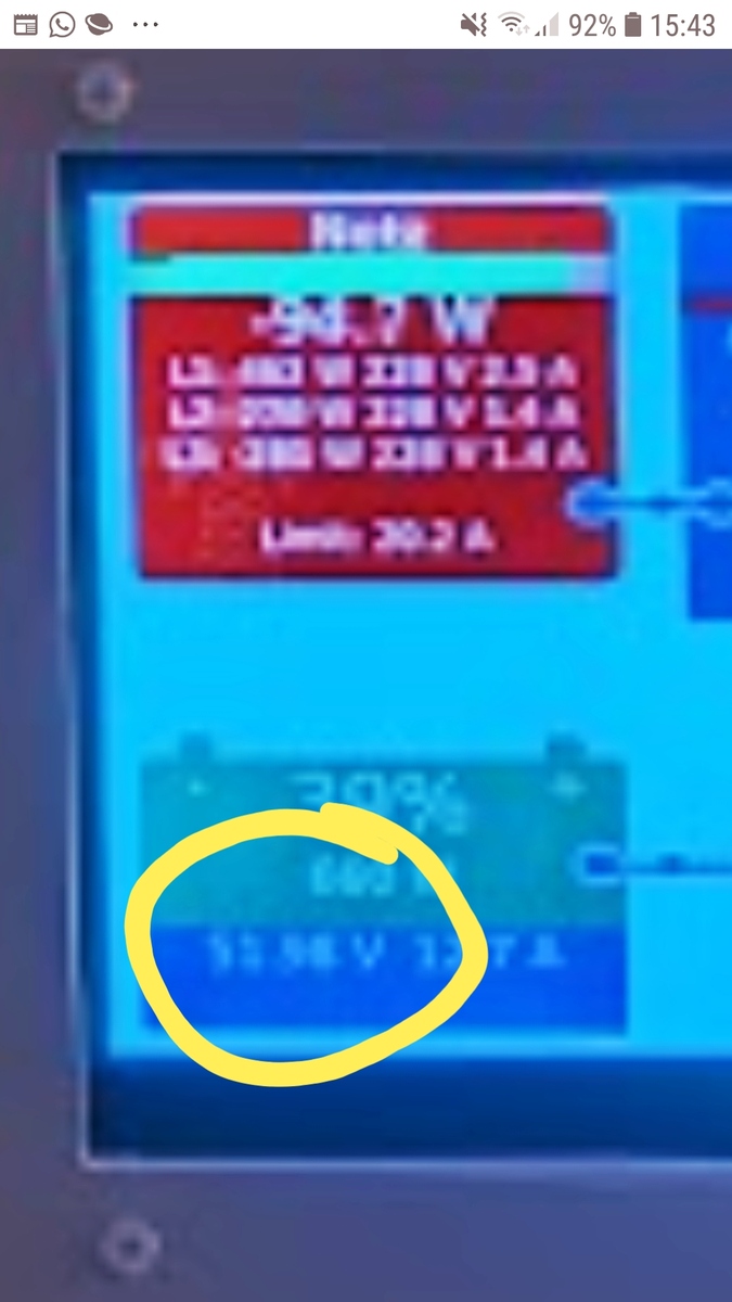

Augenscheinlich ist das ein 16s LifePo4-Akku. Der hat eine
Ladeschlußspannung von maximal 58,4V, besser nur 55,2V. Was wirklich
angezeigt wird, kam man auf dem Foto leider nicht erkennen.
60V ist deutlich zu viel.Da muß der Elektromensch nochmal ran.

Da gehören auf jeden Fall Abdeckungen drüber, die das verhindern. Einen
Kurzschluß auf den Kontakten willst du nicht haben.

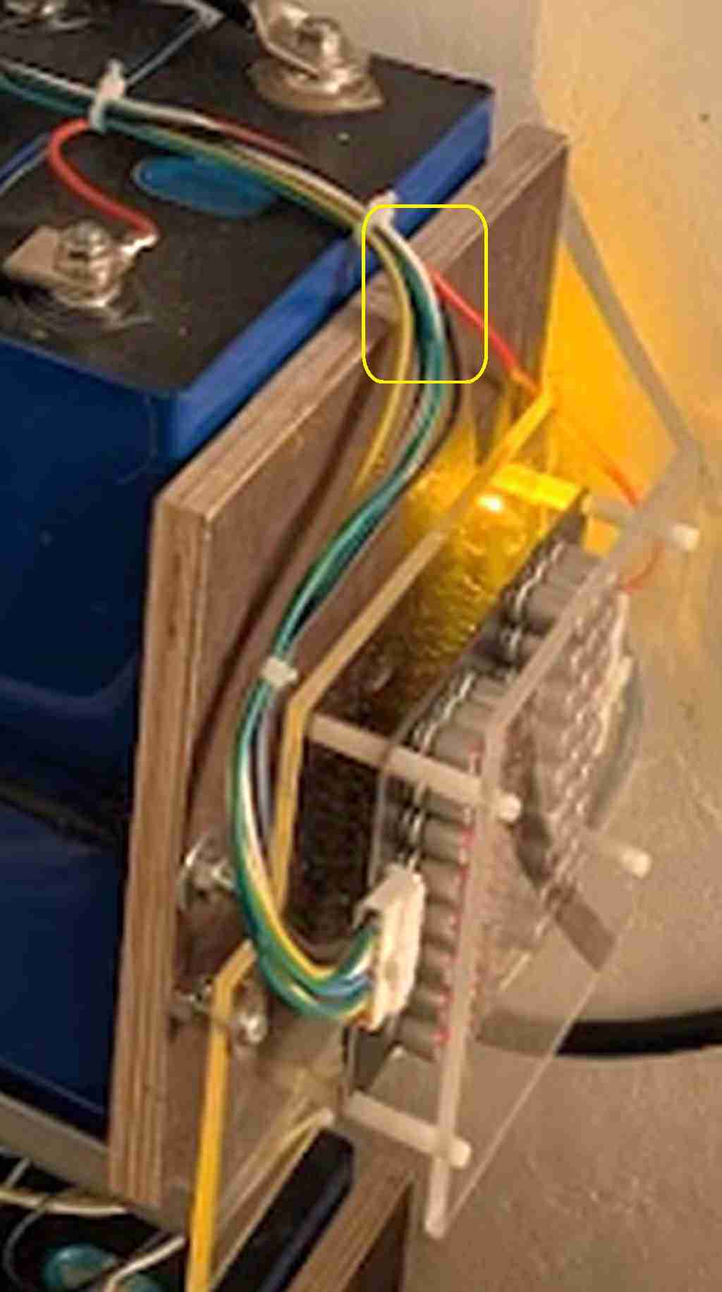

Keine Sicherungen in den Balancer Leitungen. Das wäre mir zu gefährlich.
Ich habe jeder einzelnen Zelle direkt an der Zelle eine Sicherung dafür
spendiert, dass in einem Kurschlussfall dieser dünnen Leitung irgendwo
oder einem Fehler im BMS nicht innerhalb weniger Sekunden alles in
Flammen steht. Ich glaube auch kaum, dass diese üblichen BMS System eine
funktionale Sicherheit aufweisen. Wenn da irgendeine Komponente darauf
durch legiert, ist's passiert.

Danke für Eure bisherigen Kommentare! Für mich sieht das auch sehr DIY
aus, vor allem das komplette Akku pack mit dieser geschnittenen
Pressspanplatte.
Je mehr ich nachfrage umso zwielichtiger wirds. Mittlerweile ist es kein
Elektriker mehr der das eingebaut hat sondern irgend ein Bekannter der
weiterempfohlen wird. Arbeitet vermutlich schwarz.
Würde auch erklären warum danach noch ein anderer Elektrik Betrieb da
war der die Anlage abgenommen hat.
LOL genau darüber läuft eine Öl oder/und Wasser Leitung zum Brenner.
An Accident waiting to happen..

Daran ist nichts verkehrt. Es fehlt nur die Abdeckung.
> spendiert
Kann man machen, wenn man unnötige Übergangswiderstände produzieren
will, um das Balancen zu konterkarieren. Bei den Strömen, die da im
Kurzschlußfall fließen können, sind die dünnen Leitungen schon selber
die Sicherungen.
Das sind der Isolation nach zu urteilen Heizungs und/oder WW Leitungen.
Führen also Wasser

Rechts davon steht ein Limo-/Bierkasten, da werden die Nichten sicher
öfter in den Keller geschickt um schnell dem lieben Opa ein kühles
Bierchen zu holen. Die Dartscheibe (Spielzeug) und die Aluleiter zeigen,
daß der Raum für alles Mögliche genutzt und frequentiert wird, es ist
also kein "abgesperrter Betriebsraum" - Kinder haben da Zugang.
"Gefahr in Verzug"...

von Michael M. (Firma: Autotronic) (michael_metzer)
Die maximale Ladeschlussspannung für eine LiFePO4 Zelle beträgt 3,6
Volt. Bei 16 Zellen sind das dann maximal 58 Volt, aber auf dem Display
steht zum Glück nur 54,58 Volt.
Also alles im grünen Bereich :-)
von Michael B. (laberkopp)
Oje, natürlich doch, die Leitung selbst ist so dünn dass sie weggluhen
würde.
Man kanns mit dem Arsch auf Grundeis auch übertreiben. Ich weiss,
Deutsche sind quo Geburt Bedenkenträger.

So von der Größe schreit das doch nach einem Stahlblech Rittalschrank
oder ähnlichem. Das hätte dann 200 Euro mehr gekostet und sähe halbwegs
vernünfti.. Oder wäre das dann wegen des Explosionsschutzes bei Gasen im
Schadensfall kontraproduktiv?
Wie sieht das denn im Moment aus, ist bei der Größenordnung nur die eine
oder beide DC Leitungen abzusichern? Muss ein Trennschalter her? Ich
kenn das eigentlich so mit zwei elektrisch isoliert und einfach
bedienbaren NH Trennern...

von Heinrich K. (minrich)
Rechts stehen 2 Bierkisten, dazwischen 3 leere Milchflaschen und direkt
unter den Akkus ein weiterer Bierkasten mit "Leergut". In der räumlichen
Enge wird hin- und hergeräumt, die metallene Werkzeugkiste, der
metallene Sortimentskasten, die Grillpfanne oder Oma Paschulkes
Bügeleisen nur mal ganz kurz auf der oberen Akkubank abgestellt. Nur
ganz kurz von einer unbedarften Person, den Rest erledigen die
Akkublöcke: Punktschweissen an den oberen Enden der Pole.
Hach, glüht das aber, schmilzt das Plastik schön, brennen die
Styroplatten im Holzfenster an, es raucht, rußt und erstickt, das es
eine wahre Freude ist.

von Timo S. (kaffeetas)
Ich denke eher 51,58V, das würde besser zum SoC von 39% und der
derzeitigen Witterung passen.

Ich würde noch zwei Bretter drüberschrauben, für den Fall dass mal
jemand eine Konservendose "nur kurz abstellen" möchte.
von Ralf X. (ralf0815)
Möchtest Du jetzt alle möglichen Gegenstände aus Metall einzeln
aufzählen?

von M. E. (engelhard)
Oliver S. schrieb:
>> spendiert
> die Sicherungen.
Na wenn das so ist, kann man in Zukunft im PKW so die Hälfte der
Sicherungen weg lassen...
Aber mal ernsthaft, habt ihr das mal probiert, was da passiert, wenn man
einen Draht mit vielleicht 0,25-0,5mm² an eine Autobatterie hält? Dass
sie durchbrennt, bezweifle ich nicht. Aber ich würde das nicht
ausschließen, dass der Drahl lange genug glüht, dass die Isolierung
brennt. Kupfer hat einen positiven Temperaturkoeffizienten, wenn es
nicht direkt nur Puff macht und weg explodiert ist, dann wird es
brennen. Und warum sollte ein Kurzschluss so schlagartig entstehen in
einem Fehlerfall? Was noch dazu kommt: die Spannung übder dem Draht kann
je nach Fehlerfall praktisch jede Spannung zwischen 2 und 60 V haben. So
etwas würde ich vielleicht abseits in ein Gartenhaus stellen, aber
bestimmt nicht ins Haus in den Keller.
Ja, das hatte ich mir auch überlegt  aber ich denke bei einem Defekt von
BMS oder Balancer werden erst MOSFets oder Leiterbahnen abbrennen
Ist jemand was bekannt das es durch defekte BMS-Sense-Leitungen oder
durch aktive Balancer jemals zu Brandschäden gekommen ist?

Zurück zum Thema: ich würd auch mal Deckel über dei Akkus machen, damit
die Nichten nicht drankommen und einfach mit wachem Auge immer wieder
mal drüber schauen. Die Spannungen scheinen ja zu passen - also: GOGOGO!

Nee, das paßt zu dem Thread. Der TO muss halt sehen, wie er die Anlage
in einen akzeptablen Zustand, also Stand der Technik nach den Normen
bringen kann. Ein paar solche Maßnahmen wurden bereits genannt.

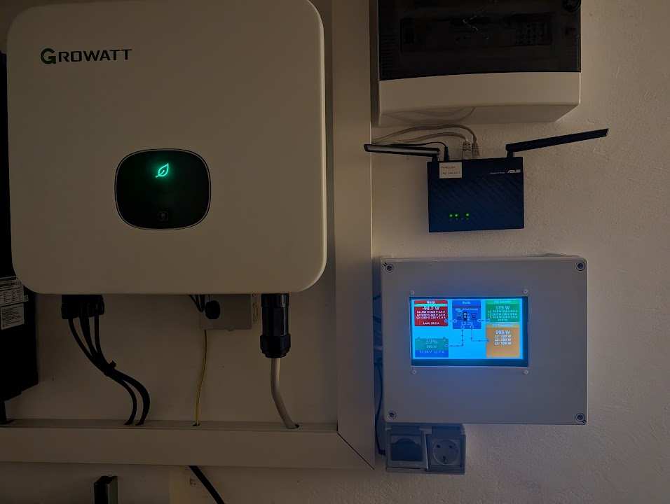

Der Growatt WR kann Spritzwasser, gute Wahl übrigens, der Blaue Victron
(48V) nicht, der ist nur für geschützte Bereiche. Warum der Bastler
keinen Hybriden WR, den Growatt SPH (48V), genomment hat, ist mir ein
Rätsel. Die Gesamtkosten der Anlage würden sich halbieren und für den
Blackout Notfall hätte der auch noch eine Steckdose für den Kühlschrank
und anderes Kleinkramzeug.

> Heute wird bei LiFePO4 ein großer Hype gemacht
> Wir haben hier eine Wein-Löschanlage ...
coole Idee :-)
von Christian M. (likeme)
Wegen der Spritzwasserangst im Heizkeller habe ich eine Fensterbank über
meine Akkus (Pylontech) gebaut. Sicherlich nicht perfekt, aber mein
Gewissen beruhigt das schon.

von Oliver S. (oliverso)
Christian M. schrieb:
> Warum der Bastler
Von den technischen Daten vergleichbar wäre ein SPH4600. Wo gibts den
denn zum halben Preis des Victrons? Die Notstromsteckdose müsste man bei
dem halt noch anschließen.
Oliver
von Heinz R. (heijz)
> Warum der Bastler
> Rätsel.
der Growatt ist ein String-WR, das wollen manche nicht, bei manchen geht
es nicht wegen Schatten usw
Damit sind die erstmal nicht ganz offen, macht Sinn. Ist die Fensterbank
breit genug / mit genug Überstand, dass das Wasser vorbei laufen würde?

von Peter M. (r2d3)
Hallo Christian M.,
hast Du die Pylontech-Akkus hochkant gestellt?
Da sind doch sicher prismatische Zellen drin und meiner Kenntnis nach
müssen die aufrecht gestellt werden, sprich genau so wie auf jeder
Produktabbildung  von Pylontech oder täusche ich mich?
Du täuschst dich. Hochkant ist explizit erlaubt.

von Mike J. (linuxmint_user)
Du hast offenbar erst mal den Kasten aus Aluprofilen gebaut und dann
erst dann die Verpressung hinzugefügt. Es wäre sicherlich besser die
Verpressung direkt in den Alukasten mit rein zu bauen, damit die Zellen
gleichmäßiger verspannt werden.
Wie sieht der Boden aus? Ist das auch eine Siebdruckplatte oder
ebenfalls Alu-Nutprofile?

keine Ahnung was Du damit meinst - der Kasten wurde als Halterung mit
Auszugsschienen gebaut, an die Wand gedübelt
Darin stehen die Zellen - sind über die Brettchen mit den Gewindestangen
vorgespannt
Hatte auch überlegt hier noch Federn einzubauen - aber halte es
zugegeben für Übertrieben
