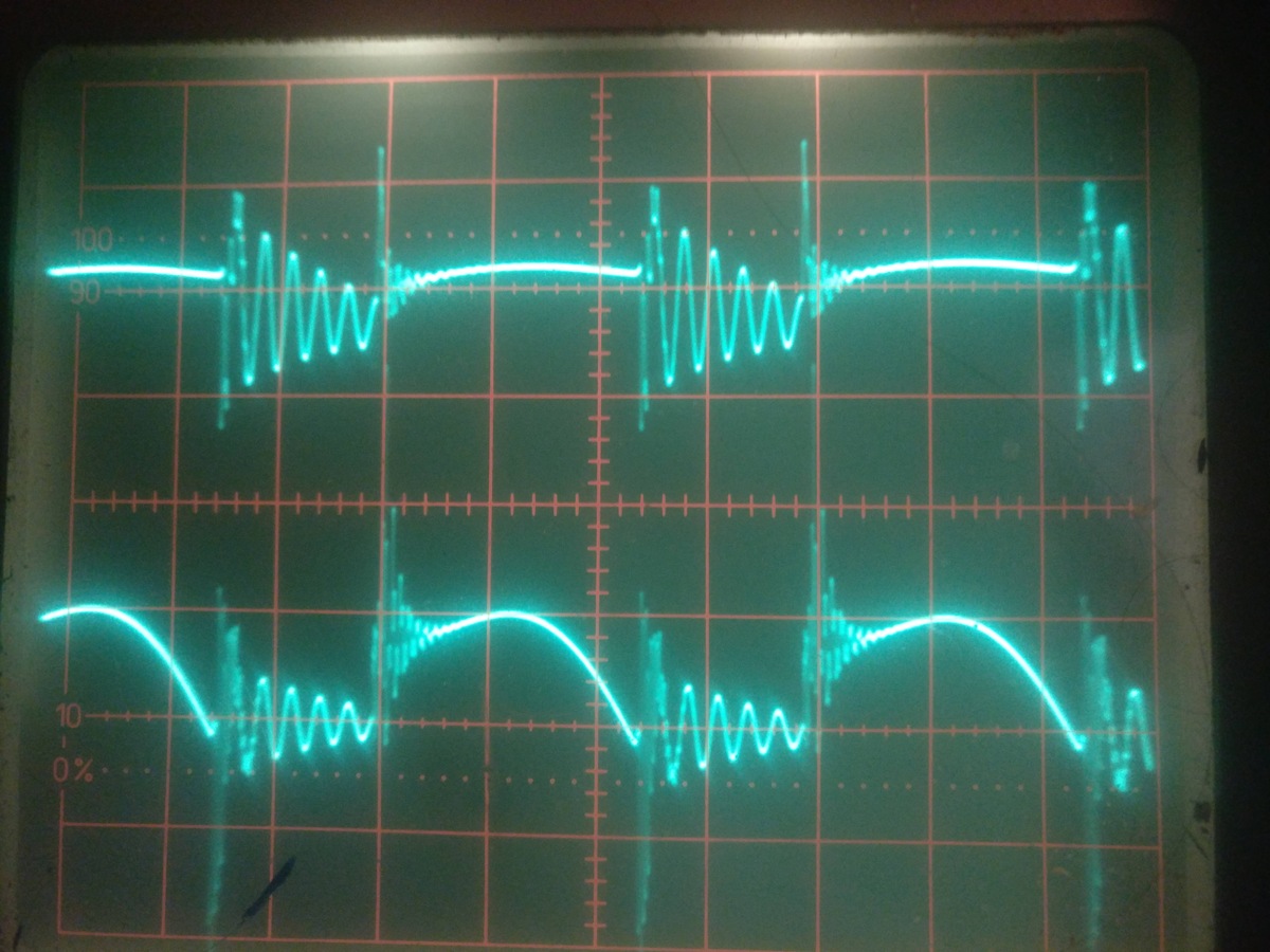

auf der Ausgangsseite). Zum Testen betreibe ich ihn mit fester Frequenz
(50 kHz) und festem Tastverhältnis. Als Last habe ich eine einfache
Glühlampe und einen Kondensator angeschlossen. Aus irgendeinem Grund
beobachte ich starke Schwingungen im Strom auf der Primärseite beim
Einschalten, anstatt des erwarteten rampenförmigen Stromanstiegs, wie er
in der Abbildung des Papers gezeigt ist. Ich habe ein Bild vom
Oszilloskop angehangen (oben Primärstrom, unten Sekundärstrom).
Ich bin mir nicht sicher, wodurch diese Schwingungen verursacht werden,
da ich auf der Ausgangsseite eine SiC-Diode (VS-3C20ET07S2L-M3)
verwende, sodass dort eigentlich keine Kapazität vorhanden sein sollte,

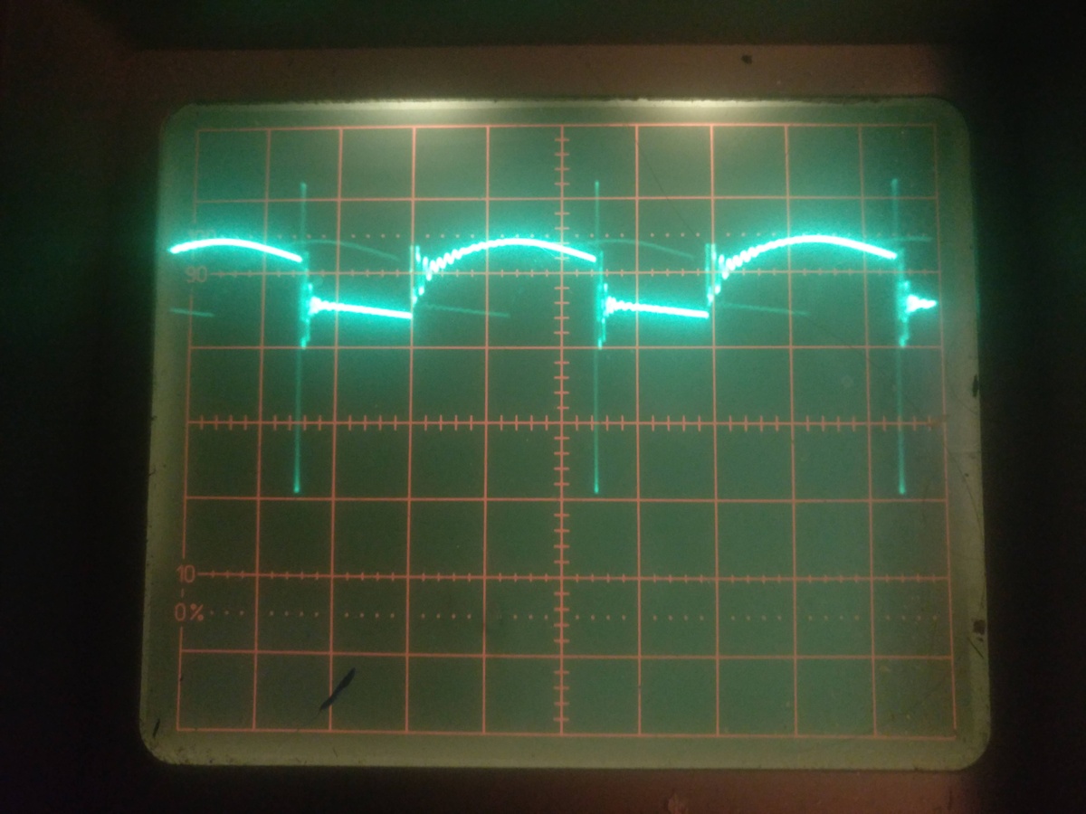

die derartige Schwingungen erzeugen kann. Wenn ich die Ausgangswicklung
kurzschließe, sehe ich einen flachen Strom, der zunächst sprunghaft
ansteigt und dann langsam ansteigt (siehe das andere Bild im Anhang).
Ich habe versucht, auf andere Dioden umzusteigen (FEP30JP und die
Soft-Recovery-Diode VS-8EWF12SLHM3), dadurch verändert sich zwar die
Frequenz der Schwingungen leicht, allerdings verschwinden diese nicht
und werden auch nicht schwächer. Da es jedoch die Frequenz beeinflusst
glaube ich, dass die Diode auf der Sekundärseite an der Entstehung
dieser Schwingungen beteiligt ist und dieses lediglich auf die
Primärseite reflektiert wird.

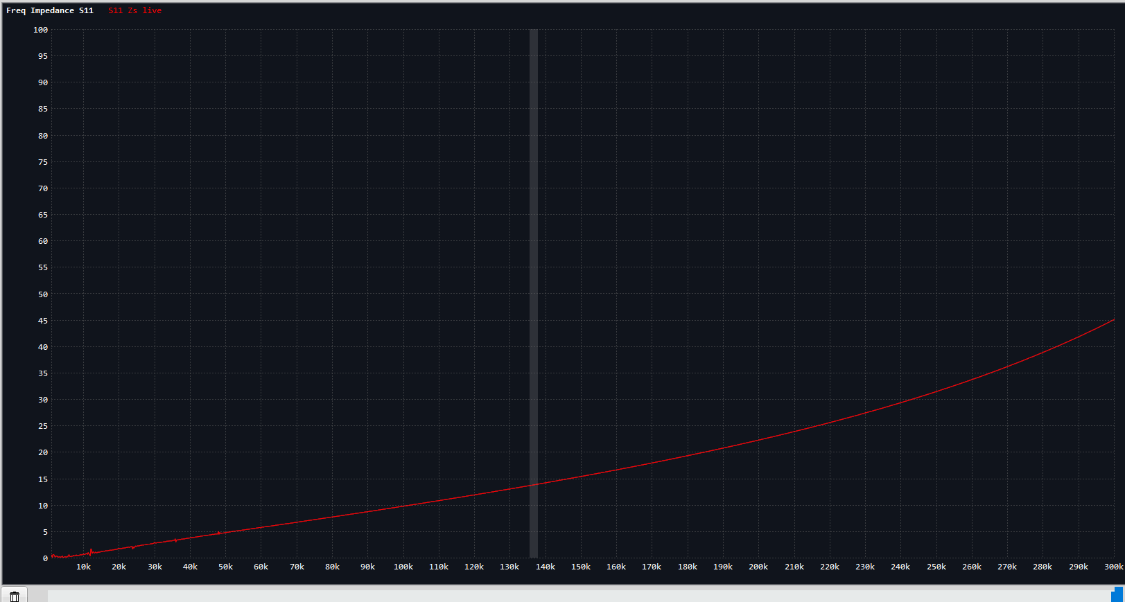

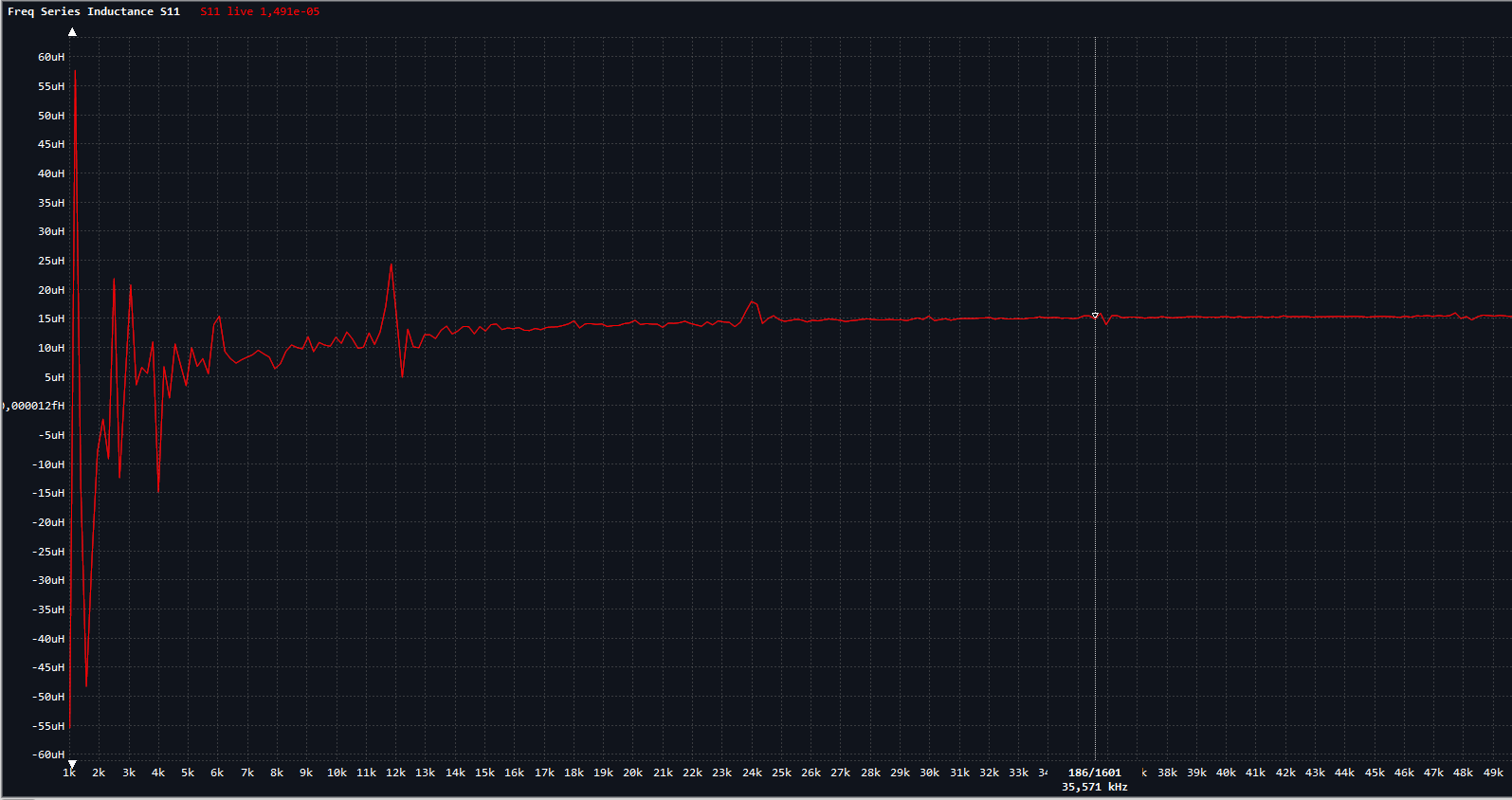

Ich habe meinen Übertrager mit einem NanoVNA gemessen: Die
Magnetisierungsinduktivität beträgt 14 µH, die Streuinduktivität etwa
400 nH. Es sind 11 Primärwindungen und 90 Sekundärwindungen vorhanden,
das Kernmaterial ist PC40. Die Resonanzinduktivität Lr im Schaltlplan

Beachte, dass es bei dem einen Bild (wo nur eine Kurve ohne Schwingungen
auf dem Oszi zu sehen ist) einen Kurzschluss auf der Sekundärseite zum
testen gibt.

Eben nicht, das große Schwingen ist in der Einschaltphase. Ich habe
einige Oszilloskop-Screenshots im Internet gefunden wie soetwas aussehen
sollte, und da bin ich meilenweit von entfernt. Insbesondere sollte der
Strom langsam ansteigen wenn der FET einschaltet, das passiert bei mir
gar nicht, stattdessen oszilliert der um 0A rum und ist teilweise in der
Einschaltphase sogar negativ. Das habe ich noch nirgends als "normal"
gesehen und das sorgt dafür, dass selbst in der Einschaltphase auf der
Sekundärseite teilweise ein Strom fließt.
Das kleine schwingen, beginnend nach dem 3. Kästchen von rechts, ist
"normal", das weiß ich. Das Einschalten ist von ca. 1.5 Kästchen bis 3
Kästchen und da sollte es doch eigentlich keinerlei Schwingungen geben
sondern nur einen immer weiter ansteigenden Strom?

von Manfred (manniw)
Günter L. schrieb:
> Das ist nicht plausibel, der Strom sollte von 0 an linear ansteigen,
> so lange die Spule nicht in die Magnetische Sättigung ist, und
> der ohmsche Widerstand des Drahtes den Strom nicht begrenzt.
Schau dir die Bilder des Oszilloskops an, so sieht es nunmal leider aus.
Günter L. schrieb:
> Dann ist es kein Flyback-Wandler, die werden rechteckig
> angesteuert.
Das tue ich ja, trotzdem folgt der Strom einem Sinus. Genau das ist ja
mein Problem.
Günter L. schrieb:
> Und 14µH für die Spule ist viel zu klein.
Da sagen meine Berechnungen was anderes.
Günter L. schrieb:
> Üblich ist so 20kHz bis 100kHz.
50 kHz.
Günter L. schrieb:
> 250µH wäre ein vernünftiger Wert.
Und wie soll ich damit jemals den gewünschten Peak-Strom von ca. 20A
erreichen? Das passt doch vorne und hinten nicht.
Günter L. schrieb:
> Auf ein gelb-weis gekennzechneten Ringkern, die
> sind dafür gedacht.
Ich orientiere mich lieber an Datenblättern und Materialangaben als an
Farben. Wie im Eingangspost gesagt: PC40 ist das Material.
Torsten B. schrieb:
> Wie misst Du den Strom?
Mit einem Shunt, dafür habe ich mich zwischen Lr und den Übertrager
geklemmt.
Torsten B. schrieb:
> Ich behaupte: das kann so nicht sein,
> Messfehler.
Definitiv kein Messfehler, der Messverstärker auf der Platine liefert
genau dieselben Werte als Ausgabe. Bei der Fehlersuche warum dort so
eine seltsame Stromform rauskommt bin ich überhaupt erst auf dieses
Problem gestoßen. Der Messfehler müsste deutlich größer sein als der
gemessene Strom, das wäre schon sehr ungewöhnlich.
Ich habe nun die Schaltfrequenz reduziert, das Ergebnis ist, dass es
plötzlich deutlich mehr nach einem Flyback aussieht. Die Schwingungen
haben nun Zeit abzuklingen und man sieht nun auch den Flyback-typischen
Stromanstieg. Die Schwingungen treten genau ab dem Punkt auf wo der
Sekundärstrom wieder auf 0 sinkt. Seltsamerweise hören sie dann aber
auch nicht auf wenn der MOSFET einschaltet, also wenn der MOSFET "zu
früh" einschaltet dann sieht man den eigentlichen Flyback-Strom vor
lauter Schwingungen nicht.

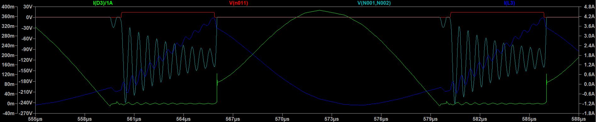

von Klaus R. (klara)
Manfred schrieb:
> Wie kann ich herausfinden, woher diese Schwingungen kommen, und welche
> Maßnahmen kann ich ergreifen, um es zu reduzieren oder vollständig zu
> beseitigen?
Was sagt denn LTspice dazu?
mfg Klaus
Das es diese Schwingungen zwar gibt, allerdings bei weitem nicht so
dramatisch wie in echt. So wäre das ganze auch noch okay, hat nur mit
der Realität leider nur bedingt was zu tun. Es fehlen komplett die
Schwingungen die ich sehe wenn der Sekundärstrom auf 0 abfällt.
Auf dem Oszilloskopbildern kann man sehen, dass bei geringerer
Schaltfrequenz zum einen die typischen DCM-Schwingungen auftauchen, und
dann nochmal beim Einschalten des FET das ganze angeregt wird. Ein
Kästchen entspricht 10uS, die Frequenz ist nun also 15 kHz anstelle von
50 kHz. Wenn ich anfange die Schaltfrequenz zu erhöhen (bei
gleichbleibender Einschaltdauer), etwa auf 20 kHz, dann werden die
Schwingungen wieder extremer. Sieht so ein bisschen so aus, als ob ich
dem schwingenden System durch das Einschalten dann einmal nochmal
richtig Energie rein gebe wodurch es noch mehr schwingt.
Dieter D. schrieb:
> hochgeheimen Spule
Meinst du den Übertrager/Flyback-Trafo oder meinst du L3 aus dem
Schaltplan? L3 ist eine AGM2222-222 von Coilcraft. Beim Übertrager mit
offener Sekundärseite habe ich die Messungen im Anhang gemacht, ich weiß
allerdings nicht, wie genau der NanoVNA im unteren Frequenzbereich ist.
