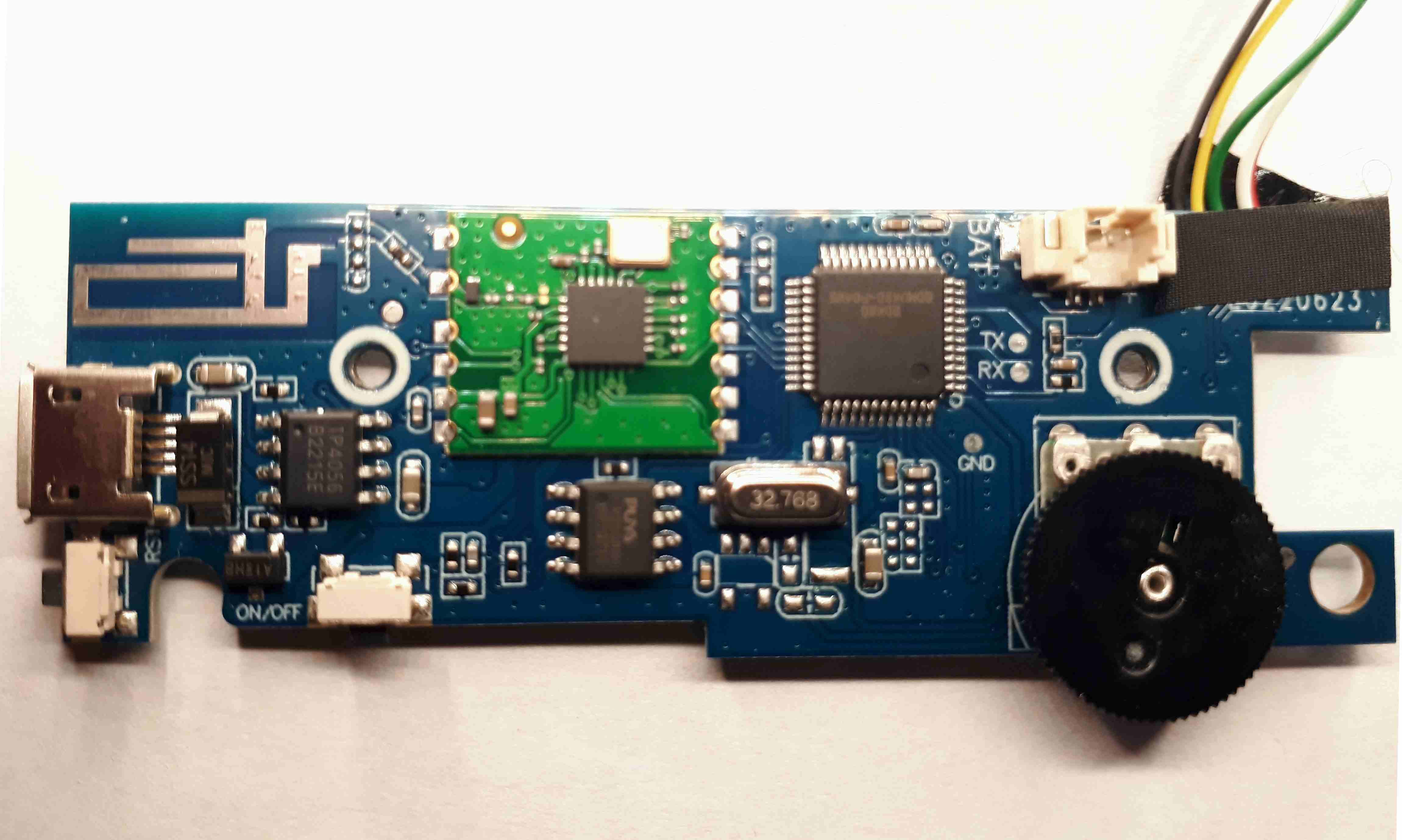

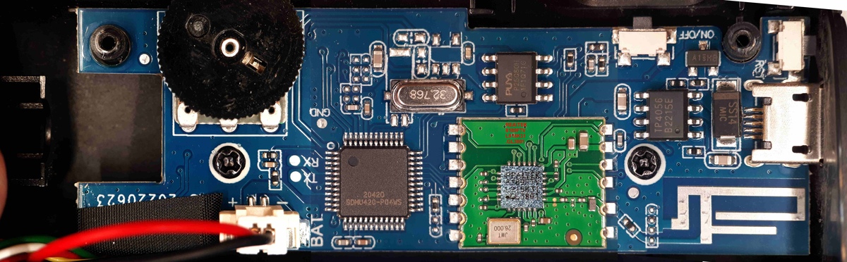

Hallo Bastler ich habe eine DEPSTECH Endoskop Kamera, Model WF070 mit Wlan, die ich mit einem Tischtennisball am vorderen Kameraende versehen hatte, um diese etwas weiter von der Wandung eines zu untersuchenden Rohres als Abstandshalter nutzen wollte hat alles geklappt bis irgendwann sich die Metallhülse mit der integrierten Kamera vom Kabel löste. Zuerst war die LED-Beleuchtung ausgefallen und etwas später die Kamera. Problem ist, Kameralinse steckt noch in der Hülse und der Rest hängt am Kabel. Dauerhaft defekt.
Mein Gedanke war jetzt, ob man nicht eine USB-Endoskop-Kamera an der Elektronik hängen kann, wo bislang das andere Kabel mit der defekten der Depstech-Kamera angeschlossen war. bzw.: Ich würde gerne eine USB Buchse an die WLAN-Elektronik anschließen um dann die normale USB-Endoskop-Kamera daran ein zu stecken.

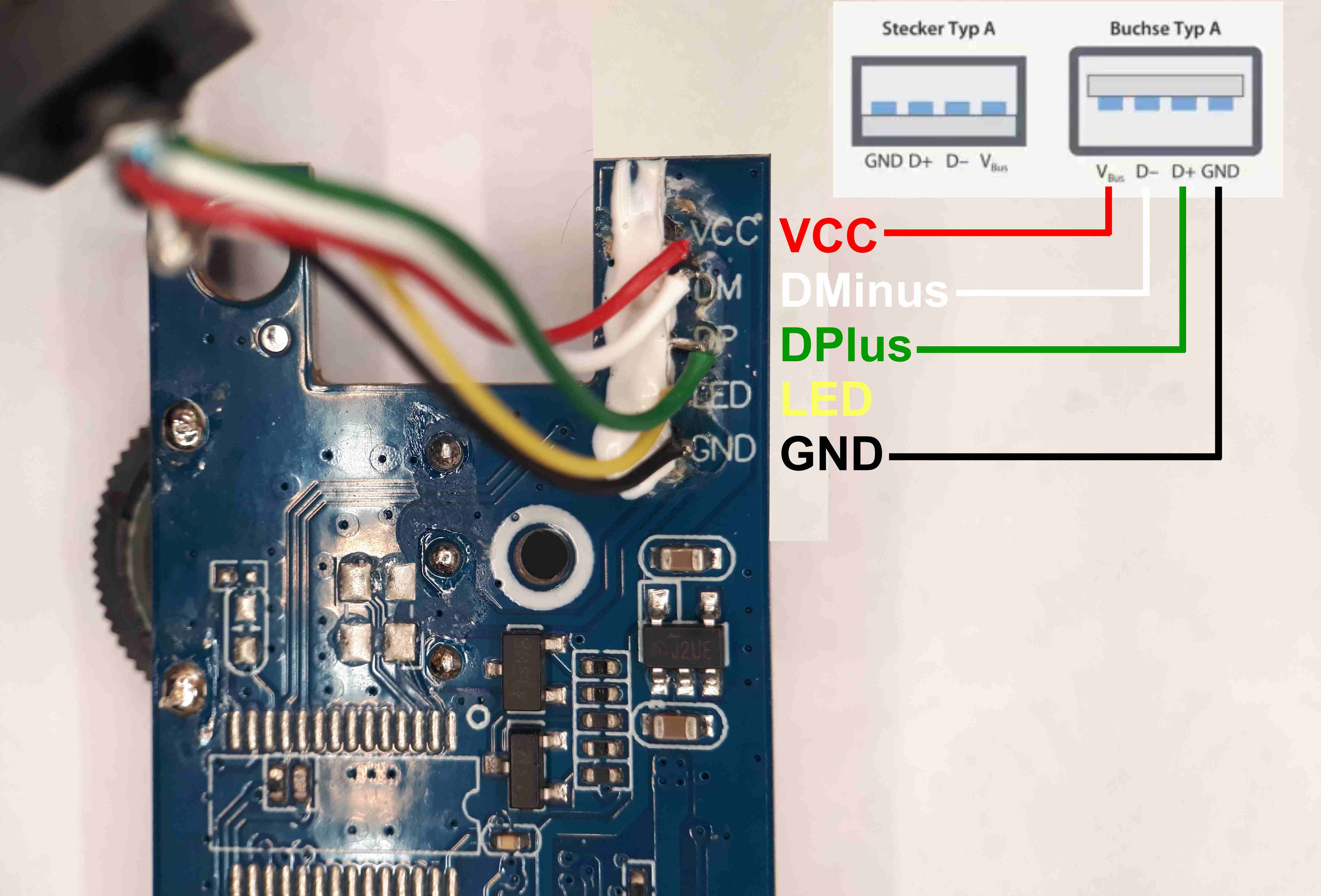

Man könnte vermuten, daß die vier Litzen rot/schwarz/grün/weiß für USB zuständig sind, und daß die fünfte gelbe Litze mit der Beleuchtung zu tun hat ... Du könntest nachsehen, ob die so am Kamerakopf angeschlossen sind/waren.
Deinen Bildern kann man das nicht entnehmen.

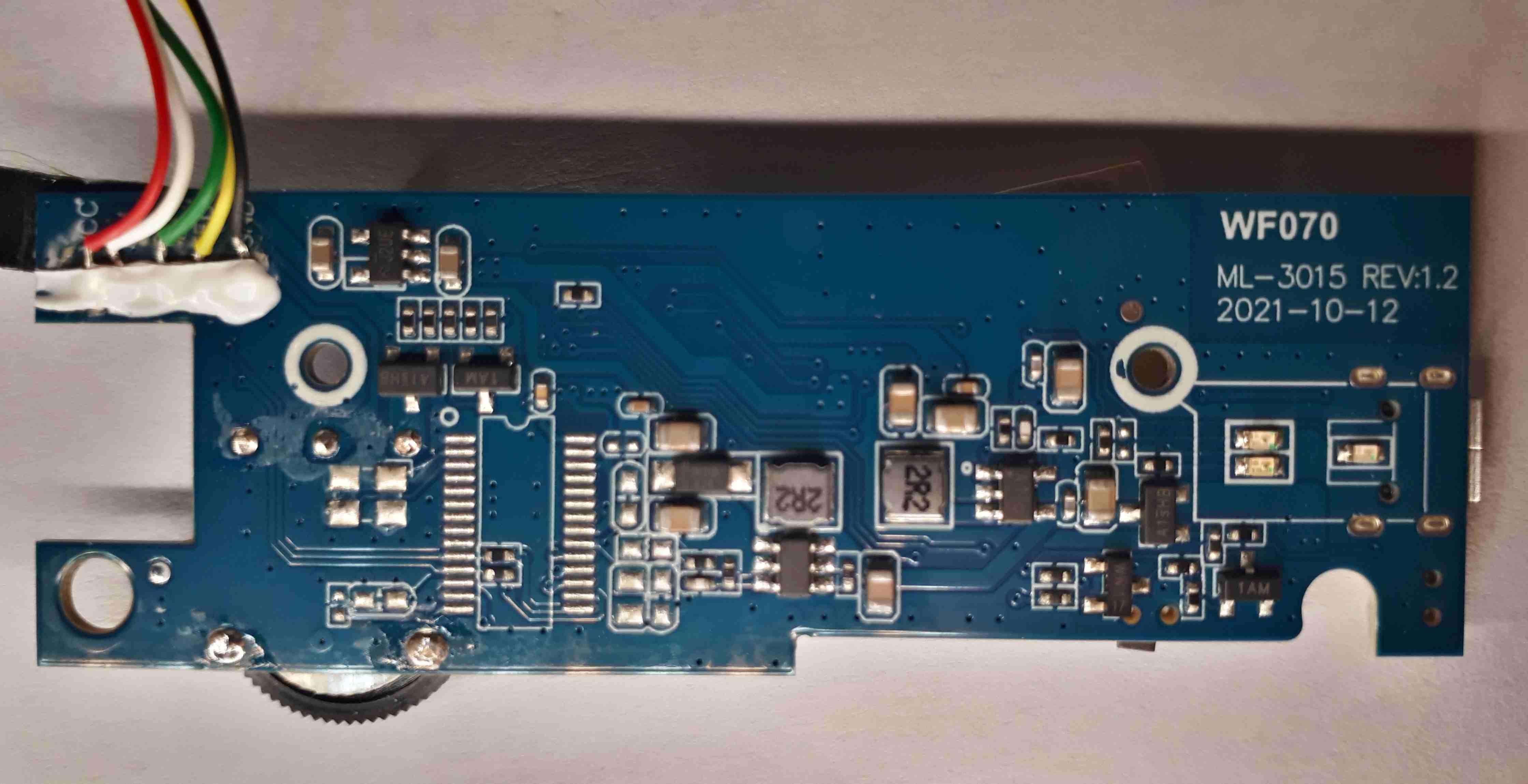

Bleibt ja nichts anderes übrig. Übrigens sind die fünf Kabel sogar beschriftet, wenn das im Moment auf den Fotos auch verdeckt ist. Daraus müsste hervorgehen, ob wirs mit einer USB Kamera zu tun haben. Der Haken ist, das die Logik evtl. eine bestimmte Qualität (Auflösung, Features) voraussetzt, die nur im Experiment ausprobiert werden kann.
OP (Firma: ohne) #8001374
Ich hatte schon alles wieder zusammengebaut, deswegen jetzt erst die Platine mit den Kabelbezeichnungen. Das scheint ja so zu sein, das man die Kamera so anschließen kann wie im nachstehehenden Bild. Nur das dann die LED am Kabel von der Helligkeit eingestellt werden muss, das in der USB BUchse kein 5ter Anschluss ist. Deswegen wird das Potentiometer für die LED Helligkeit an der WLAN Platine tot liegen.

Eine Buchse ist angeschlossen. Nur leider bringt der Sender nur ein grünes Bild. egal ob die Kamera eingesteckt ist oder nicht. Das was funktioniert ist nur die LED der Kamera. Es wird vermutlich nicht ohne Anpassungen des Kameratyps in der Soft des Senders nicht gehen.
Trotzdem Danke, ein Versuch war es wert.
