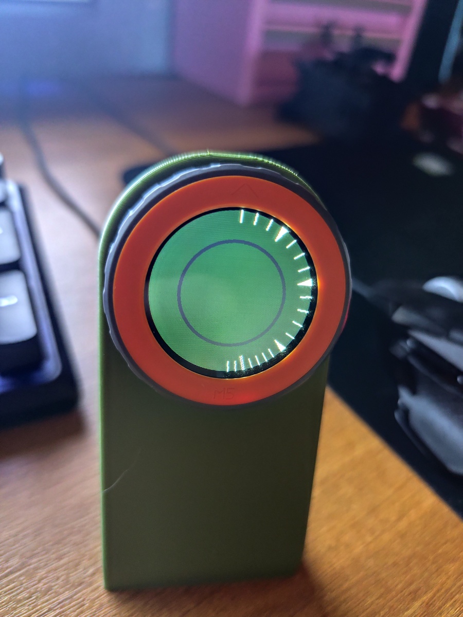

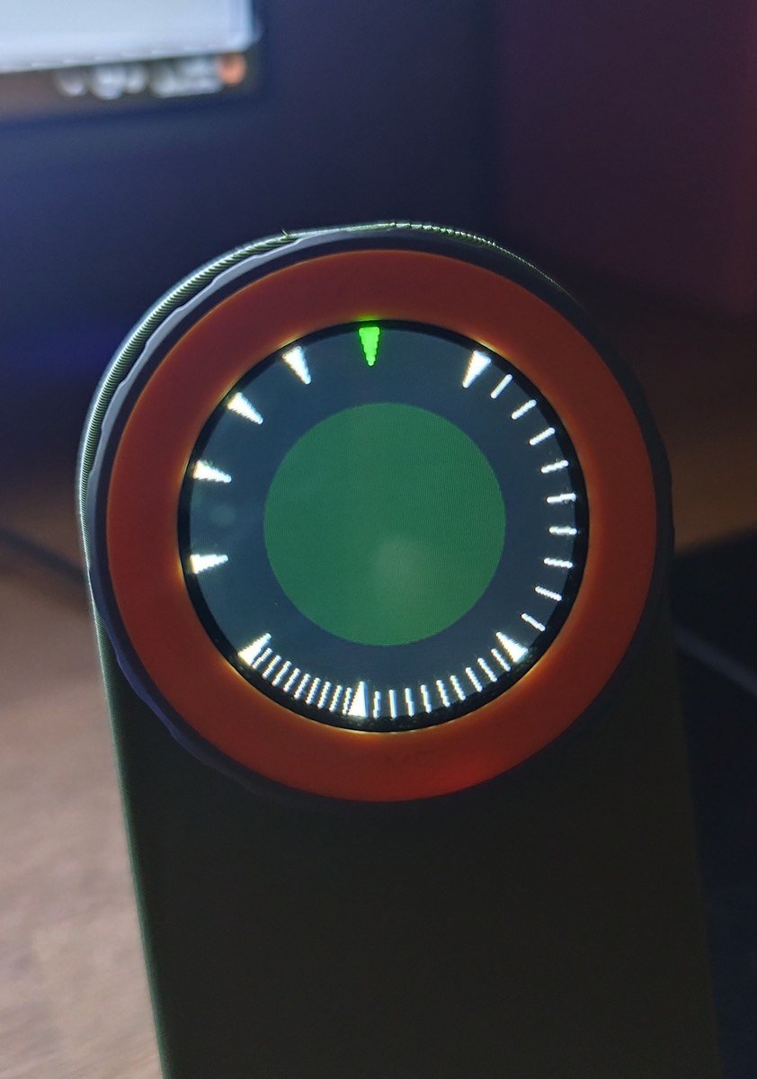

Ich stehe Mathematisch gerade völlig auf dem Schlauch :-D
Gegeben: Ich habe einen Tacho mit vollem Radius von 360°. Auf diesem ist
die Geschwindigkeit nichtlinear verteilt. Kann ich diese Nichtlinearität
berechnen? Ich finde schon schwer das "Problem" korrekt auszudrücken.
Die Geschwindigkeit verteilt sich auf 800 Knoten. Auf den ersten ~90°
des Tachos sind es 150 Knoten, auf ~120° sind es dann 200 Knoten usw...
Ich gebe am besten mal ein Bild mit, da sieht man es besser wie ich das
meine.
Wie kann ich dies am besten Berechnen? Ich brauche eure Intelligenz :-D

Christoph db1uq K. schrieb:
> Ich würde ganz klassisch Bleistift und Millimeterpapier benutzen. Auf
> die Skala ein Winkelgradskala zeichnen und Werte ablesen.
Jaaaa... so ähnlich habe ich das nun auch gemacht. Ich habe mir die
Winkel der 100er Stellen ausgemessen und habe mir eine LUT Tabelle
daraus gemacht. Die Zwischenschritte Interpoliere ich. Klappt ganz
wunderbar.
