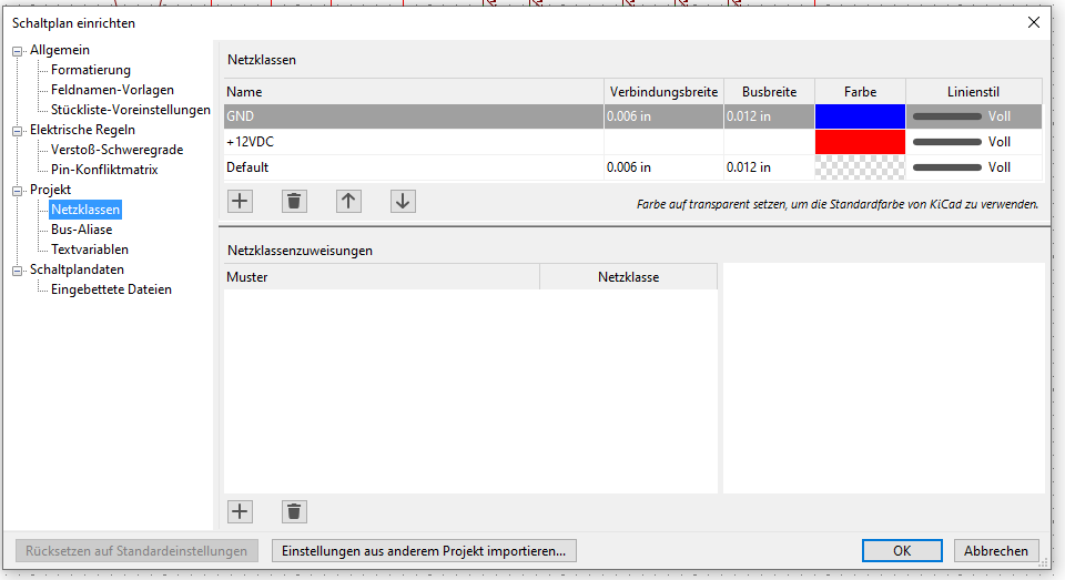

Hallo und guten Tag
Die zuweisung von Netzklassen schein in KiCad Version 9.0.7 anders als
in Version 7 zu sein. Au diese version beziehen sich fast alle Videos
und Beschreibungen im internet.
Wenn ich in Version 9.0.7, im Erstellungsdialog unter Netzklassen, neue
Netzklassen erstelle, kann ich Diese in selbigem Dialog, anwählen und
editieren usw...
Im Platinen-Editor, möchte ich nun einem Leiterbahnzug mit Lötpads, eine
der neuen Netzklassen zuweisen. Doch im Zuweisungsdialog der Leiterbahn,
oder der Lötpads, erscheinen die neuen Netzklassen (zB. GND oder +12VDC)
gar nicht zur Auswahl.
Wie weise ich einem Leiterbahnzug, in KiCad 9, eine selber erstellte
Netzklasse zu?
Mit freundlichen Grüssen! Peter_Hu

von Peter H. (peter_hu)
Hallo
Das erklärt mir eigentlich nicht viel.
Wie ordne ich den die entsprechenden Netze den gewünschten Netzklassen
zu, wie Du schreibst, zwischen Netzen und Netzklassen unterscheiden. Das
sagt mir im Moment noch nicht viel.
Im Dialog (Bild Netzklassen_2) ist zu sehen, dass die Netzklassen
existieren. Doch wie weise ich Diese einem bestimmten Element zu (oder
umgekehrt).
Ich finde in den Eigenschaften der Elemente, nirgens eine Möglichkeit.
Ich weiss, ich bin manchmal etwas schwer von Begriff. Bitte um
Entschuldigung!
von Gerd E. (robberknight)
> zu,
In genau dem von Dir gezeigten Menü im unteren Bereich.
Rechts wählst Du die Netzklasse aus und links gibst Du ein Muster ein
auf dass der Name der gewünschten Netze passen muss. Für die Muster
werden sowohl normales Regex als auch Wildcards *? unterstützt.
Wenn Du also z.B. "\+.*V" (Regex) oder "+*V" (Wildcard) als Muster
verwendest, werden alle positiven Spannungsversorgungen gematcht und der
Netzklasse zugeordnet.
