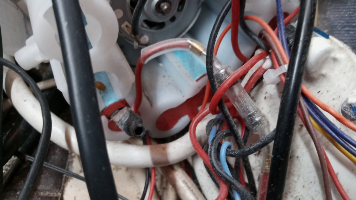

ich gabe einen älteren AEG AG1412 Handstaubsaubsauger bei dem ich schon
ein paar Bauteile ersetzt habe, um ihn am Leben zu halten. Nun hatte
sich etwas im Gebläse verklemmt, was offenbar zum Auslösen der
Thermosicherung geführt hat. Nachdem überbrücken dieser, läuft der
Staubsauger wieder. Mir ist es allerdings zu riskant ihn ohne
Thermosicherung zu betreiben. Daher bin ich auf der Suche nach einem
richtigen Ersatz.
Bei dem verbauten Teil handelte es sich um ein Glasröhrchen, ähnlich wie
eine Feinsucherung, allerdings mit einem deutlich dickeren Draht im
Röhrchen. An den beiden Enden waren jeweils Metallkappen
aufgesteckt/aufgepresst, an denen die Kabel angelötet waren. Das ganze
befand sich in einer art transparentem Tütchen, welches an den enden
verschweißt war (vermutlich zur Isolation). Die Aufschrift auf den Enden
der vermeintlichen Thermosicherung ist schwer zu erkennen. Ich
entziffere ST15e250V wobei das "S" etwas anders aussieht und auch eine
art Firmenlogo sein könnte. Die Sicherung war in der Plus-Leitung
zwischen Motor und Akku eingebaut und mit nichts anderem verbunden. Beim
Akku handelt es sich um einen 3,8 V Akku. Die Stromaufnahme beträgt
mindestens 6 A, weil mein Netzteil bei diesem Strom in Strombegrenzung
geht.
Wer kann mir bei der Identifikation des Bauteils helfen und kann ggf.
sogar ein Ersatzteil empfehlen? Könnte es sein, dass die Thermosicherung
für einen Strom von 15 A und eine maximale Spannung von 250 V ausgelegt
ist? Handelt es sich überhaupt um eine Thermosicherung?
Ich bin für jeden Tipp dankbar.
Viele Grüße
Jan

Christoph db1uq K. schrieb:
> aber Glasröhrchen sind das nicht.
Das wird auch keine Thermosicherung sein.
von Torsten B. (butterbrotstern)
Genau, Hinz. Meine Glaskugel meint: T15A träge 250V

Ich habe die Sicherung leider schon weggeworfen. Auch der Staubsauger
wäre beinahe schon im Müll gelandet, aber irgendwie saugen die neuen
alle nicht so gut. Daher habe ich nochmal einen neuen Akku bestellt,
alles ordentlich gesäubert und ein paar Kabel ersetzt. Jetzt fehlt nur
noch die Sicherung.
Ich ging von einer Thermosicherung aus, weil ich vorher noch nie eine
Feinsucherung mit einem so dicken Draht gesehen habe und auch die Art
und Weise wie sie in dieser Hülle verbaut waren war mir neu. Ich dachte
es wäre vielleicht ein fertiges Bauteile inkl. Hülle.
Wenn ich nun eine neue Sicherung verbaue, darf/sollte ich diese mit
einem Schrumpfschlauch isolieren? Oder besser einen Sicherungshalter
einbauen? Platz wäre ggf. genug vorhanden.

Thermosicherungen für Staubsauger liegen so im Bereich
100 bis 145 Grad, am besten Silikonschlauch darüber ziehen...
von Ralf X. (ralf0815)
So ähnlich wie angehängt, sieht es in vielen dieser Trümmersauger aus.
Wichtig ist, dass diese Sicherung mit keinem weiteren Leiter, etc. in
Kontakt kommt.
Wie Du die Isolierung vornimmst, ist an sich Dir überlassen, hauptsache,
es funktioniert.
Schrumpfschlauch ist eine Möglichkeit.
Gleichzeitig hält ein Schrumpfschlauch Sicherung und Billigstverbinder
zusammen..

Es ist keine Thermosicherung!
von Mani W. (e-doc)
Ja, hast Recht, es ist eine Glasrohrsicherung...
