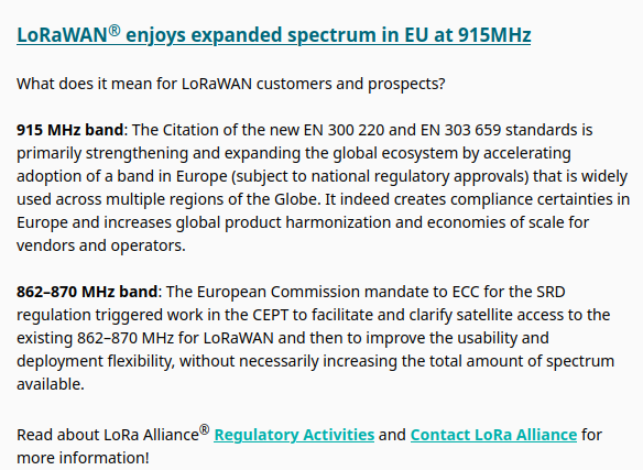

LoRA, zur Ersten - Erweiterung der zur Verfügung stehenden Spektrums-Bänder in Europa.
Im Hause LoRA bzw. LoRAWAMN litt man bisher darunter, dass die im 800- bzw. 900 MHz-Band zur Verfügung stehenden Frequenzbereiche von Land zu Land unterschiedlich waren. In einem vor wenigen Stunden an die Entwicklerschaft versendeten Newsletter findet sich nun die in der Abbildung gezeigte Grafik, die über Harmonisierung informiert.

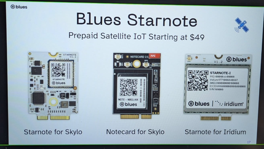

Blues.IO - neue Satelliten-Funkmodule und Carrierboards ante Portas.
Auch im Hause Blues.IO - man könnte das Unternehmen auch als „HAL des Internets der Dinge“ bezeichnen, gibt es ebenfalls einige Neuerungen. Erstens teaserte man - wie in der Abbildung gezeigt - einige satellitenbasierte IoT-Systeme, die im Laufe der nächsten Monate verfügbar werden sollen.
Bildquelle: https://www.instagram.com/p/DUBwfavjV9f/?img_index=1
