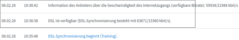

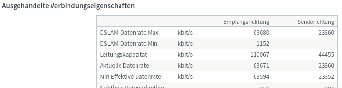

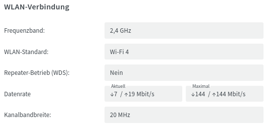

von Harald K. (kirnbichler)
Wenn der Router eine Fritzbox ist, zeigt dieser recht deutlich an, wie
schnell der Internetzugang ist (s. Anhang, das ist ein GF-Anschluss mit
externem Modem).
Weicht ein auf einem via WLAN angebundenen Rechner aufgerufener
Internetspeedtest (z.B. "wieistmeineip.de") demgegenüber stark nach
unten ab, ist das Problem beim WLAN zu suchen.
Wie so ein Test aussehen kann, zeigt der Anhang (gleicher Anschluss).
Der Test wurde auf einem via WLAN angebundenen Notebook durchgeführt,
recht offensichtlich hat das hier verwendete WLAN keine Probleme.
Aber das kann natürlich anderswo anders aussehen.

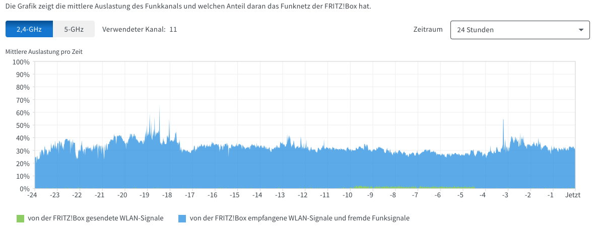

von Nemopuk (nemopuk)
(prx) A. K. schrieb:
> Ich sehe 12 APs in 2,4 GHz, alle mit 20
> MHz Breite. Mittlerweile hübsch verteilt auf 1,6,11.
Bei mir sieht es leider so aus (mein eigenes Gerät ist in den Diagrammen
nicht enthalten).

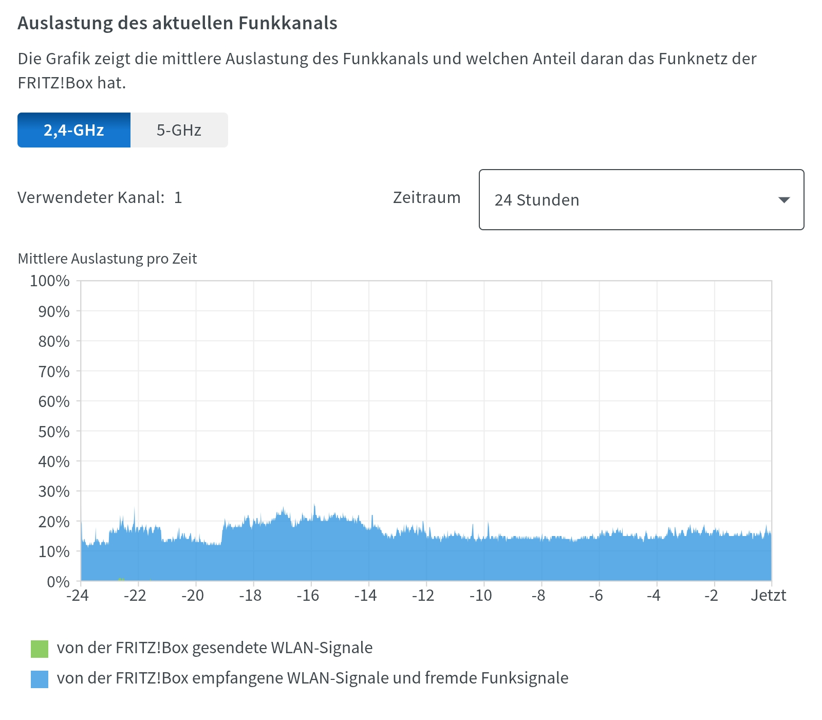

Es zählt nicht die Anzahl sichtbarer APs, sondern die effektive Nutzung
der Kanäle. Ich selbst habe zwar 2 APs im 2,4er aktiv, aber ausser etwas
völlig harmlosem IoT ist auf denen Funkstille. Die behindern niemanden.
NB: Fritzen haben mittlerweile ganz interessante WLAN-Statistiken drin,
die auch die Nutzung des eigenen Kanals über längere Zeit erfassen.

von Uwe E. (uexude)
> Ansonsten könntest du etwas mehr Info fliessen lassen. Sowas wie
> - Art und nominelles Tempo des Internet Anschlusses?
> - Typ des Routers?
> - Typ und nominelles Tempo des genutzten WLAN?
> - Ergebnis von Internet-Speedtests, mit Uhrzeit?
> - Was für Geräte befinden sich im Netz?
> - Kabel-LAN vorhanden?
Vodafone 50/25Mbit/s
Fritz!Box 6490
2.4GHz -59dBm, max.Datenrate 144/72 Mbit/s, akt.Datenrate 14/7Mbit/s,
Wi-Fi 4
0.1 bis 20 Mbit/s jenachdem meist unter 5Mbit/s
Ein Lenovo Laptop mit MX-Linux
Ja
Grüße
Uwe
> Fritz!Box 6490
Woher stammen die beiden letzten Datenratenangaben?
Ist das das, was die Fritzbox in ihrer Oberfläche anzeigt, oder ist das
das, was irgendein WLAN-Test "gemessen" hat?
Falls es das ist, was die Fritzbox anzeigt, ist es nicht nötig,
irgendwelche weiteren Untersuchungen des WLAN anzustellen.

von (prx) A. K. (prx)
Allerdings ist die 6490 ein alter Kabelfritz, nicht VDSL, und die
entsprechende Zeile betrifft die Rate im 2,4er WLAN, nominell und real
verbunden. Die wird vom Fritz beim WLAN-Client angezeigt, oder er hat
sie aus dem Client.
Von der Nominalrate des WLAN bleibt so wenig übrig, so dass man da
anfangen sollte. Ich hatte dich auch genau so verstanden. Eben weil
eindeutig. :)
Was also die Frage aufwirft, warum das so ist. Zu weit weg, zu viele
Wände, mieser Treiber (s.o.)...
Ich verstehe das als 2,4 GHz Band, 144/72 Mbit/s nominell, was ein
typischer alter Wifi Modus ist, und bereits in der Aushandlung mit nur
14/7 verbunden.

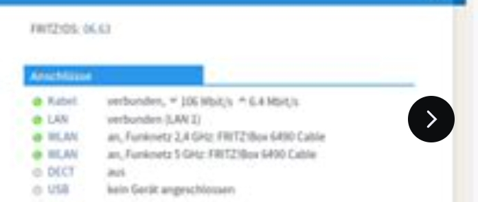

Nicht, daß ich diese Frage nicht schon gestellt und mit einem Screenshot
anhand einer anderen Fritzbox die Antwort gezeigt hätte,
Beitrag "Re: Wlan langsam?"
aber:
Was zeigt denn die Fritzbox als Verbindungsgeschwindigkeit des Internets
an? Nicht des WLANs, des Internets!
Diesen Screenshot kann man anfertigen, egal, ob man den dafür
verwendeten PC per WLAN oder per Netzwerkkabel mit der Fritzbox
verbunden hat.
Das geht sogar mit 'nem Smartphone.
Und der angezeigte Wert ist unabhängig davon, ob man WLAN oder ein
Netzwerkkabel verwendet.

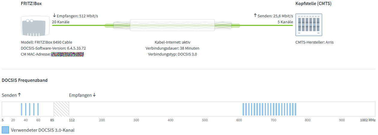

Es geht um die Übersicht zu den Anschlüssen, und auch um die Seiten zur
Kabel-Information, wie in diesen Screenshots gezeigt:
https://www.computerbase.de/forum/threads/pyur-fritzbox-6490-startet-neu.2169098/
Eher um das, was oberhalb davon abgebildet wird.
Und nicht als so gnadenlos unscharfer Matsch.
Aber auch das hier (Anhang, Deine Quelle) täte genügen.
Ruhig Blut. Der Matsch soll ihm die Stelle zeigen. Das ist ein bereits
so unscharfer Screenshot aus dem Internet, aber von der gleichen Box.
Mein Kabelanschluss ist längst Geschichte.

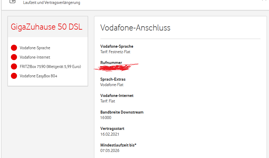

von Rene K. (xdraconix)
DAS sagt rein garnichts über die tatsächlich Geschwindigkeit aus, das
ist zwar was mit der Gegenseite tatsächlich möglich WÄRE, aber nicht was
bei ihm ankommt. Ich z.b. habe einen 50Mbit Vertrag, da hier aber nur
49,99 ankommen wird mein Vertrag künstlich auf das nächst niedrigere von
16Mbit gedrosselt.
Also was: Das was der Vertrag sagt kommt rein, nicht der DSLAM.
Edit: zweimal das gleiche Bild.
Rolf schrieb:
> Was ist das für ein juristisches Konstrukt, einen "Vertrag zu drosseln"?
> Entweder hast und bezahlst du einen 50er-Vertrag oder nicht, Punkt.
Nein, entweder nehme ich dieses "Konstrukt" an oder ich habe eben kein
Internet. Punkt!
Ich diskutiere um diesen Punkt schon seit gut fünf Jahren mit Vodafone
UND Telekom. Für einen "16er" Anschluss liegt bei uns das "falsche"
Kabel, was auch immer das heißen mag. Und für 50MBit reicht die Leitung
nicht aus. Gedrosselt auf 20 kann ich auch nicht - warum auch immer.
Wie gesagt: Meine Optionen sind ausschließlich: 16Mbit mit 50er Vertrag
oder KEIN Anschluss. Und da kann ich mit Gesetzen und sonstigen
Hampelmännern um die Ecke kommen - Entweder das oder nix!
Ich bin jetzt Anfang des Jahres auf Starlink umgestiegen und sehr sehr
sehr zufrieden damit. Der DSL Vertrag läuft dann aus.
Glasfaser liegt hier schon seit 3 Jahren Leerrohre im Boden, bis dato
ist nicht sicher ob und wann wir das GF auch in die Rohre eingeblasen
bekommen. Da gibt es Streit im Landrat.
Rolf schrieb:
> Also wohl Vodafone. Da finde ich im Netz keine Leistungsbeschreibung.
> Aber du könntest ja verraten, wie – laut Rechnung – dein Tarif genau
> heißt und was er kostet. Ohne das ist alles nur heiße Luft.
Also es hapert wohl mit deinem Leseverständnis UND deiner
Auffassungsgabe: Im Bild oben leicht, mit sehr guter farblich
abgetrennter Schrift, in sehr großen Lettern steht: "GigaZuhause 50 DSL"
ist mein Vertrag und Ja... die "Giga" Tarife gibt es bei Vodafone.
Rolf schrieb:
> Bei wem denn nun, bei Telekom oder bei Vodafone?
Mein Vertrag läuft bei Vodafone. Die Drosselung ist bei beiden, ich
würde sowohl bei Vodafone sowie auch Telekom auf 16MBit gedrosselt.
Rolf schrieb:
> Und man kann auch nicht eine Vertrag über A haben, in dem B statt A
> vereinbart ist – genau das hast du aber gesagt. :-(
Doch, ich habe einen Vertrag A in den B vereinbart ist! Somit ist B
Bestandteil von Vertrag A.
Nemopuk schrieb:
> Ich vermute mal, dass Vodafone ihm keinen 50 MBit Vertrag geben wollte,
> weil sie die 50 MBit aufgrund seiner lokalen Gegebenheiten nicht
> garantieren konnten. Die nächste Stufe darunter war zu dem Zeitpunkt
> wohl 16 MBit.
DANKE! Du hast es verstanden!
Rolf schrieb:
> Mag ja sein, dass es so ist. Aber er hat behauptet, einen
> 50-Mbit/s-Vertrag zu haben. Und das passt eben nicht zusammen.
Oh ey, was willst du mir denn vom Pferd erzählen!? Kennst du meine
Gegebenheiten hier daheim? Kennst du meine Verträge? Ich habe einen
GigaHome 50 DSL Vertrag, der auf 16Mbit gekappt ist! Der GigaHome 16 DSL
geht nicht, da hier die "falsche Leitung" liegt. (Keine Ahnung was das
heißt!) Ich habe einen GigaHome 50 DSL Vertrag!
Welche Verträge Vodafone anbietet siehst du hier:
https://www.vodafone.de/privat/internet/dsl.html?product=DSL-IP-50-24M
Oben siehst du meine Rechnung, und nein es ist kein "Fehler in der
Datenbank". Ob du das verstehst, ob du das kapierst oder ob das nicht in
deinen Kopf will - kann ich nichts für. Aber so ist es. So ist es bei
der Telekom und so ist es bei Vodafone! So ist es seit fünf Jahren hier,
hier waren schon einige Techniker der Telekom und ich bin mit dem
Problem nicht der einzigste hier im Straßenzug.
Friss oder stirb, nimm diesen Vertrag an oder lass es sein - eine andere
Auswahl gibt es bei uns nicht. Und nein, noch nicht mal über 5G ist hier
Internet möglich, da wir nicht einmal Handynetz haben!
Und nur weil ein "Herr Rolf" hier um die Ecke kommt und sagt: "Nein, das
ist nicht so! Weil kann nicht so!" Doch... so ist es!
