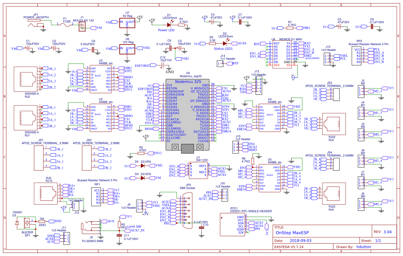

Hallo, folgendes Problem! Habe mir eine Telekopsteuerung gebaut "ONSTEP" das Internet ist voll mit Anleitungen und Schaltplänen dazu. So habe ich mir es nachgebaut Platinen entworfen und alles zusammen gebaut.. und ja es funktioniert, wie es soll.! Die Spannungsversorgung ein Peaktech 6205 Labornetzteil. eingestellt 12,5 Volt.Die kommen auch an. soweit alles gut.
Doch mit Einer AGM Batterie 55Ah und 12,5 Volt geht es nicht. Auch nicht mit einem Trafo 13,8 22Ah. Volt. Die Steuerungen / Anzeigen gehen,aber die 2 verbauten ESP32 verbinden sich nicht. (nur mit dem Labornetzteil geht´s) ?!
Was hat das labornetzteil oder nicht was die Batterie nicht hat ? wäre schön wenn jemand einen Hinweis geben könnte. Danke Martin

Ich tippe Mal auf ein Problem mit der "-" Leitung.
Kontrolliere mal ob alle Boards + und - tasächlich verbunden sind. Klassiker wäre man lässt die messspitze vom multimeter auf einem gemeinsamen "-", prüft die Spannung auf + überall Dabei übersieht man aber dann den Fehler... BTDT ... Nicht nur 1x ;)
Achja, weil man es oft sieht... Alle Kommunikationswege wollen auch das gnd Potential mitverlegt haben. Ja, can und rs485 können im Rahmen auch mit einer potentialdifferenz leben - das ohne zu machen ist aber Mist!
Könnte leicht sein, dass du über die Filter im Netzteil hf-mäßig irgendeine Verbindung über Erde ermöglichst. Auch hierzu, ist mir nicht nur 1x so passiert..

Die sind beide an der gleichen Masse und der gleichen Versorgung?
Du kannst die Masse von Batterie und Labornetzteil verbinden und + mal mit dem einen, mit der anderen verbinden.
Ggf. Spannung messen. Vielleicht ist die AGM kaputt. Oder du hast eine Sicherung im Kreis, die kaputt ist.

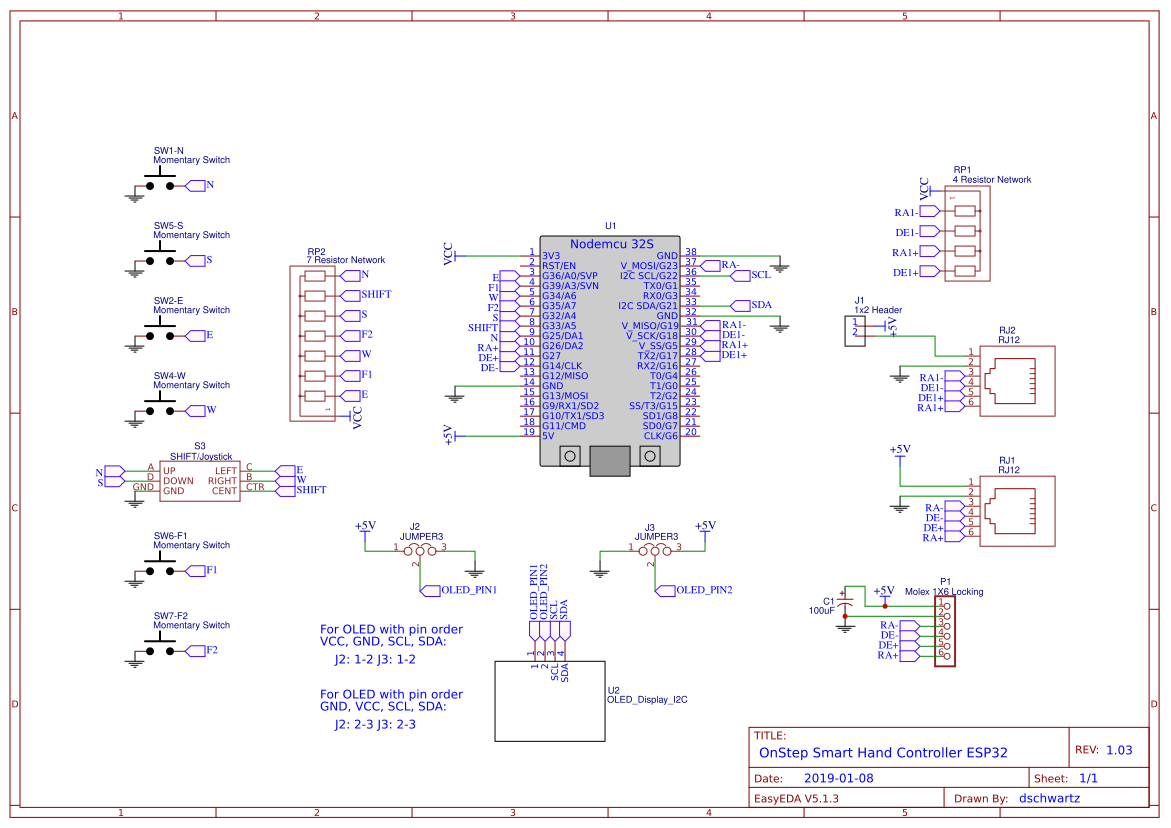

Hallo, und danke für die vielen Tips und Ratschläge ! wie von Hans und Heiner vermutet, lag es wohl an der Masse. Die Motortreiber TMC2209 hatten VIO GND und Motor GND zusammen und das machte mit der Batterie Probleme so das sich die ESP32 nicht verbinden wollten. Nur Dumm das es mit dem LNT funktionierte :-( Zur Vollständigkeit hab ich die Schaltpläne angehangen. Danke und viele Grüße Martin

Klingt irgendwie nicht plausiebel. War wohl eher Zufall das es mit dem NT funktioniert hat.
Die schlimmsten Wimmelbilder die ich hier je gesehen habe;-( Was ist das für eine neue Unart mit diesem Klötzchen und Labelscheiß?
Naja, solche symbolischen "Schaltpläne" habe ich auch schon gesehen. Leider ist es damit recht mühsam, sich zurechtzufinden und einen Leiter zu verfolgen. Daher gehe ich von Verdahtungsfehlern aus. Foto?
