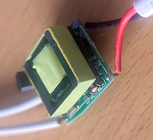

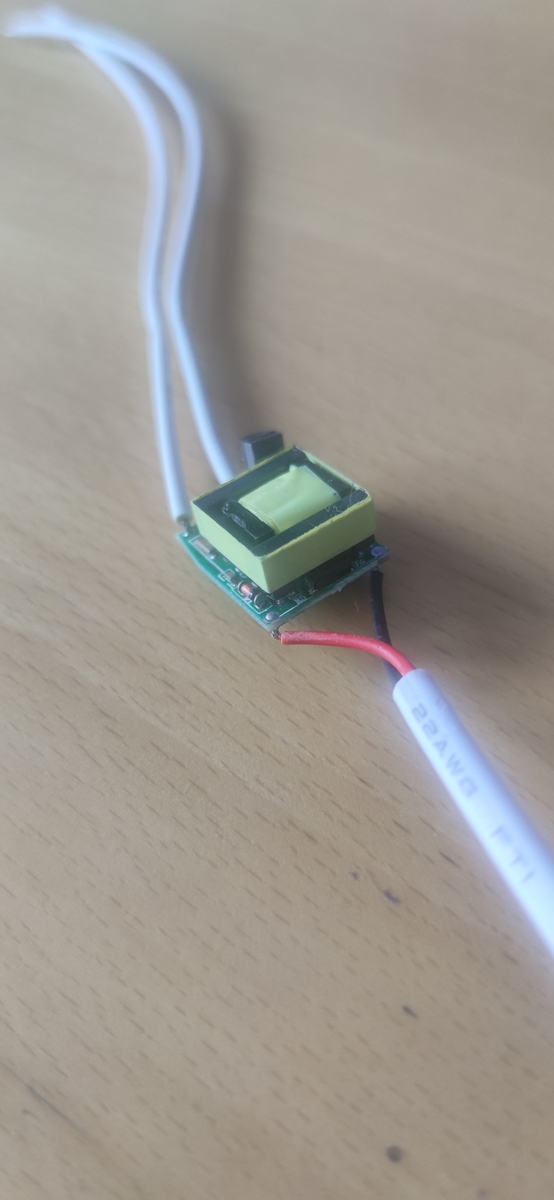

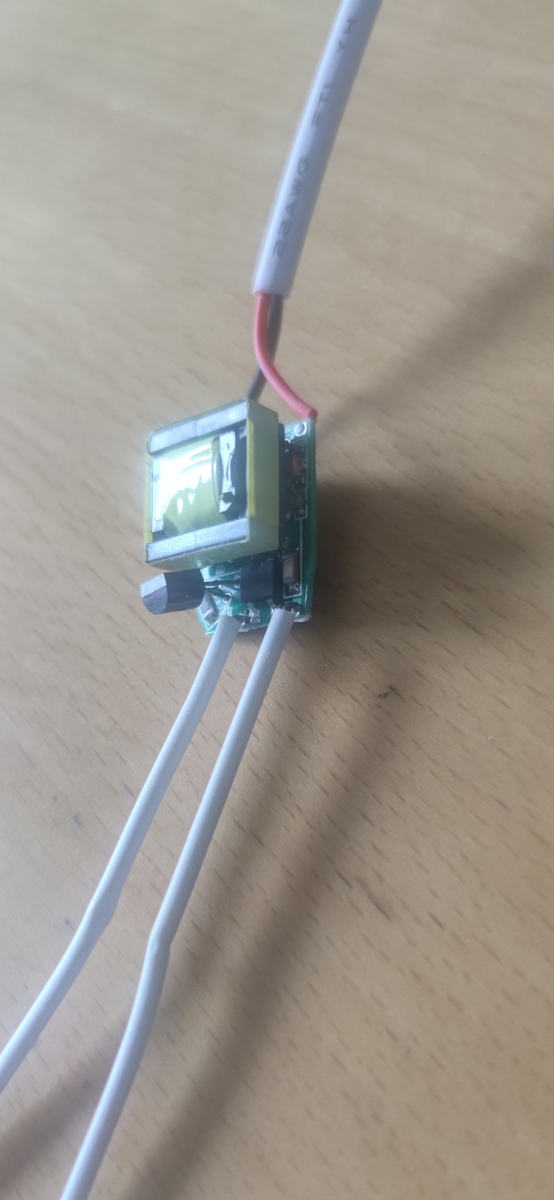

Nun habe ich hier wieder so nen Kandidat. Ist eigentlich nur nen Ersatz
Netzteil, dass ich mal benutzt hatte, um es an einer Baugleichen Lampe
während der Reparatur einzusetzen. Es hat keine 2 Tage gehalten.
Nun habe ich auch hier das Gehäuse dieser Billigst Netzteile geöffnet
und auch gehofft, einfach den Elko zu tauschen. Dort ist aber keiner
Verbaut.
Siehe Bilder.
Offensichtlich ist so nichts gefektes zu erkennen.
Fehlerbild war wie folgt. Erst flackerte der Spot einige Zeit, bis er
dann nach wenigen Schaltvorgängen ganz ausfiel.
Vermute fast, dass bei den Teilen eine Reparatur gar nicht rentabel ist.
Interessiert wäre ich dennoch, was da nach so kurzer Zeit kaputt geht.
Grüße und ein schönes Wochenende.

von Björn F. (bjoern3003)
Ist Sperrholz mit einem Laminat. 😁
Da ich vom Netzteil dieser Art keine Ahnung habe, wäre es vielleicht
nett, zu schreiben, von was genau Details gewünscht werden, anstatt in
Ironie zu verfallen. Viel mehr wäre vermutlich auch nicht zu erkennen,
wenn ich näher ran gehe.
Die Fotos waren mehr dazu gedacht, damit man sich ein Bild der Netzteil
Art machen kann. Möglicherweise sind ja direkt Ideen da, mit denen ich
dann weiter arbeiten könnte.

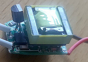

Ist der Gleichrichter gemeint? Ist nen MB10F.
Ansonsten sehe ich da keinen IC.

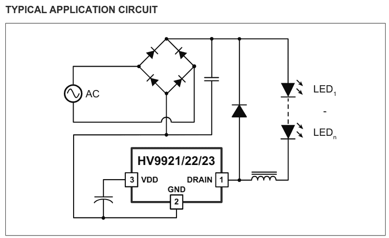

von H. H. (Gast)
Ist halt ein Flimmermurks.
Der TO-92er wird ein HV9921/-22/-23 oder ein U6113 sein.
Naja, man könnte, wenn Du nicht Deine Tischplatte, sondern das defekte
Gerät ablichtest, auch darauf befindliche Bauteile erkennen. Und dazu
sind auch beide Seiten der Platine von Interesse, selbst wenn auf der
bislang nicht gezeigten Unterseite nicht viel los ist.
Und wenn Du das Objektiv Deines Smartphones mit einem sauberen Tuch
abwischst, sollte auch der Weichzeichnereffekt verschwinden.
Hier sind Leute unterwegs, die mit den bislang nicht erkennbaren Details
etwas anfangen können, wie z.B. der beeindruckend geniale Hinz (der
Großmeister der Bauteilidentifikation).

Ich habe Eingang und Ausgang verwechselt, der Gleichrichter sitzt direkt
am Eingang (kann bis zu 1000V). Also schwingt der Transistor (?) mit
wesentlich mehr als 50 Hz und es ist tatsächlich ein Trafo aus
irgendeinem Ferritmaterial.
Wird das Ausgang irgendwie geregelt, oder ist die Schaltung einfach
genau für den benötigten Strom bemessen? Sitzt da noch ein Gleichrichter
nach dem Trafo?
Vielleicht die Diode?
von H. H. (Gast)
> nach dem Trafo?
Beitrag "Re: LED Netzteil defekt - welches Bauteil könnte es sein?"
Ah ja!

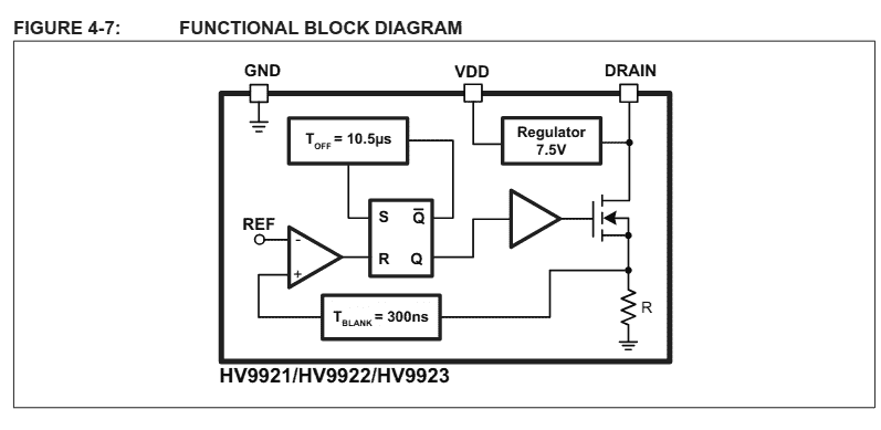

https://www.microchip.com/en-us/product/HV9921
Nicht netzgetrennt
Der Anschluss VDD ist nur zum Abblocken?
von H. H. (Gast)
Ja.
von Gerald B. (gerald_b)
Und nur V in max 400V und keinerlei "Schmutzfänger", wie Varistor oder
wenigstens ein Siebelko, der Transienten abpuffern könnte.
Für 110V Netz ausreichend, aber für 230V sollten es eher 600V
Spannungsfestigkeit sein. Sonst isses Jubelelektronik, die von 12 bis
mittag hält.

Trotz allem, wären wie alle Deine unscharfen Bilder bemängeln, versuch
es mal mit ner andern Kamera under Handy oder Tablet ordentliche Bilder
mit allen Details zu machen. Dann kann man auf die Bestückung der BE
weitere Rückschlüsse ziehen.
