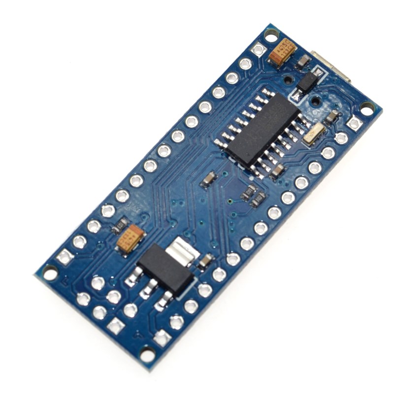

Hallo
Ich suche ein Programm für Arduino, welches eine Monostufe mit Retrigger
beinhaltet. Vorgesehen ist, dass die Monozeit mit dem ersten Tastendruck
für z.B. 10 Min. startet. Durch einen weiteren Tastendruck soll sich die
Monozeit um weitere 10 Min. verlängern. Genau genommen soll mit jeden
Tastendruck die Zeit um 10 Min. verlängert werden. Allerdings beim 6.
Tastendruck sollte die Zeitstufe den Vorgang sofort beenden, den Ausgang
abschalten bzw. auch die vorherige Tasterwahl auf 0 zurücksetzen.
Rücksetzen des Ausgangs auch wenn die eingestellte Monozeit abgelaufen
ist.
Einige Programme aus dem Internet sind als Monostufe teils auch mit
Retrigger lauffähig, wie z.B:
https://www.google.com/search?q=retriggerbare+monostufe+mit+arduino+programmieren&;
oder:
http://www.sachsendreier.com/asw/projekteundexperimente/taste_monoflop/index.php,
usw.
Nur fehlt bei allen die Stufenschaltung, um die Zeit schrittweise zu
verlängern.
Für einen Tipp oder Programmvorschlag wäre ich dankbar.

von Rainer W. (rawi)
Addiere bei jedem Tastendruck (außer beim sechsten) das Äquivalent von
10 Minuten zum Zähler. Beim Runterzählen landet er dann 10 Minuten
später bei 0.

Das sagt ChatGPT (nicht schlecht)
const int buttonPin = 2;
const int outputPin = 8;
const unsigned long stepTime = 600000UL; // 10 Minuten
const int maxPresses = 6;
unsigned long offTime = 0;
int pressCount = 0;
bool lastButtonState = HIGH;
void setup() {
  pinMode(buttonPin, INPUT_PULLUP);
  pinMode(outputPin, OUTPUT);
  digitalWrite(outputPin, LOW);
void loop() {
  bool buttonState = digitalRead(buttonPin);
  // Flankenerkennung (Taste gedrückt)
22
  if (lastButtonState == HIGH && buttonState == LOW) {

von Rolf Z. (rolf-z)
Danke ans Forum für die Infos
ChatGBT zeigte ein Programm, es geht, aber die Funktion ist nicht die
Gewünschte. Ich habe zum Test die Zeiten auf 10 sec. gekürzt. Die
Tastungen stimmen nicht, die Zeiten sind ok. Werde mal mit dem Programm
weitermachen.

von Mi N. (msx)
Ich bin ein wenig irritiert, daß hier die Funktion eines nachtrigerbaren
Monoflops nicht bekannt ist.
Nachtriggern heißt nicht, Zeiten zu addieren, sondern jeweils erneut auf
die max. Laufzeit zu setzen.
von Rahul D. (rahul)
Vielleicht soll ja doch die nächste Zeitdauer hinten angehängt werden.
Fünf mal drücken: 50 Minuten Laufzeit.
Sechster Druck: Reset (weil man sich verdrückt hat).
von Mi N. (msx)
Das ist dann aber kein nachtriggerbares Monoflop. Und deren Funktion ist
definiert worden, als es Arduino noch garnicht gab.
Es geht hier nicht um ein nachtriggerbares Monoflop, jedenfalls nicht,
falls man die Anforderungen an die Funktion liest.

Das wäre die Bedienung des Ansmann Timers AES-1, die sehr praxisgerecht
ist: Erster Tastendruck Ein für 15 min, jeder weitere 30 - 60 - 2h - 4h
- 8h. Der nächste Tastendruck lässt die 15 min LED blinken und nach ein
paar Sekunden schaltet das Gerät ab. Ich vermute, dass das ein ATTiny
macht, 8-Pin-SMD.

noch ein Nachtrag:
Wie am 5.2. geschrieben läuft das Programm. Es zeigte sich aber nach
einigen Tagen, dass dies nicht so ist. Bei meinen zwei Schaltungen
wurden Arduino-Nanos aus China eingesetzt, die sich im Programm
aufhängten. Bei zwei anderen aus China war dies schon nach wenigen
Stunden der Fall.
Der Wechsel zum Original Arduino Nano und bei der zweiten Schaltung zu
einem JOY-IT Nano brachte den Erfolg. Die beiden Schaltungen laufen
jetzt schon über 20 Tage ohne Ausfall.
Früher hatte ich Original bzw. JOY-IT eingesetzt, das wird wohl in
Zukunf auch so bleiben, also für mich, Finger weg von China.

von Alexander (alecxs)
Die ATmega sind vermutlich nicht defekt, wohl eher die AMS1117 oder
Fake-FTDI bzw. CH340 Serial Konverter gestorben.
gestorben scheint nichts zu sein, die Nanos aus China können neu mit dem
Programm geladen werden und laufen dann wieder einige Stunden bis zum
oben erwähnten Aufhängen vom Programm. Das Arduino-Testrogramm "Blink"
hingegen läuft bei diesen China-Modulen ohne Ausfall.

Haben die nicht? Was ist das da auf der Rückseite?
https://www.aliexpress.com/item/1005004305055818.html

In meinem "Nachtrag" vom 29.03.26 wollte ich nur sagen, daß meine
China-Arduinos vom Typ: Nano nicht richtig gehen. Der Fehler ist, ein
stehenbleiben nach Stunden im Programmablauf, beim nochmaligen Hochladen
vom Programm erneutes späteres stehenbleiben. Dagegen laufen die
Original-Arduinos und die von JOY-IT mit dem gleichen Programm und
Außenbeschaltung seit ca. 3 Wochen ohne Störung.
Der äußere/optische Unterschied ist, das Original besitzt eine kleinere
Bauform vom Atmel-Chip und beim JOY-IT ist das Firmenlogo korrekt.
Dagegen ist beim China-Chip der Schriftzug einfach gehalten. Die
Anordnung der Bauteile ist auch anders.
Ob dies allerdings schon ein Zeichen für einen schlechten Nachbau aus
China ist?

Meine Anfrage vom 31.01.26 für eine Monostufe war nur:
"Für einen Tipp oder Programmvorschlag wäre ich dankbar".
Es wurden auch Tipps und Programmvorschläge gemacht, die auch laufen und
werden für mein Projekt oben benutzt.
Es ist für mich belanglos, ob hier in den letzten Tagen über die
Richtigkeit bzw. Begrifflichkeiten einer Monostufe als Monoflop oder auf
Deutsch auch monostabiler Multivibrator oder Treppenhausschalter genannt
werden muß. Daher an diejenigen, tobt euch bei den freien Enzyklopädien
aus.
Wichtig ist nur, Vorsicht bei Teilen aus China. Ein JOY-IT für ca. 6 €
macht scheinbar keine Sorgen.
Deine Infos sind aber für uns belanglos ohne den zugehörigen Code.
von Falk B. (falk)
Was soll denn da stehen bleiben? Drückst du dauernd auf den Knopf? Ist
das Ding dauernd in Benutzung?
Es reicht, auf den Reset-Knopf zu drücken!
> "Es ist zwar dasselbe Anwendungsprogramm, aber nicht unbedingt derselbe
> Bootlader im Flash der Arduinos", würde ich zustimmen trotz "Old
> Bootlader" Einstellung bei China und JOY-IT.
Der Bootloader hat im Betrieb keinerlei FUnktion, der wird nur zum
Upload der Software benutzt.

Wenn das Programm nicht richtig Hochgeladen wird, obwoh die Anzeige beim
Hochladen keinen Fehler anzeigt, wird es dann nicht richtig laufen, oder
sehe ich das falsch?
Das Programm bleibt irgendwo stehen oder hängt sich auf, z.B. es bleibt
der Ausgang ständig eingeschaltet, oder der Taster hat keine Funktion
mehr.

von Rolf (rolf22)
Zumindest initialisiert er Dinge, die sich später im Betrieb auswirken
können. Allein schon, um den Upload zu ermöglichen, muss er etwas
initialisieren.
Ein Beispiel für ein solches Problem:
Beitrag "Arduino Nano Watchdog Boot Loop"
Ich selbst habe bei meinem allerersten Arduino-Versuch mit einem
China-Board Probleme ähnliche Probleme gehabt. Erst durch Überschreiben
des China-Bootloaders mit Optiboot lief meine Software ohne Fehler.

von Christoph M. (mchris)
Rolf Z. schrieb:
> Warum steigen die China-Arduinos beim gleichen Programm und Beschaltung
> nach kurzer zeit aus und die Original Arduinos bzw.
Weil sie vielleicht unterschiedliche Stromversorgungen, unterschiedliche
Kondensatoren oder eine unterschiedliche Kabelführung haben. EMV kann
ziemlich viele Effekte zeigen.

Reset setzt den Arduino nicht mehr in Gang. Man muß das Programm neu
Hochladen, dann läuft es wieder eine gewisse Zeit.

OK, dann flashe mal den passenden Optiboot auf die China-Version und
probiere es. Dass es an der China-HW liegen könnte, halte ich nach
Deiner Beschreibung für unwahrscheinlich.
Interessant wäre noch, die SW in AVR-Notation zu schreiben und auf die
Arduino Routinen zu verzichten. Dann dürfte es egal sein, was der
China-Bootloder macht oder nicht macht, solang er das Prog richtig
flasht, was ja der Fall ist.

Den Eindruck kann man gewinnen - echt traurig! Leute, was ist los mit
euch? Jetzt begrabt mal das Kriegsbeil wieder.
Was mir (technisch) am meisten zu denken gibt, ist die Info, dass sich
der Nano nicht mehr per reset Button starten lässt nachdem er sich
aufgehängt hat. Wie kann das sein? Das ginge doch nur, sofern das
Resetverhalten verändert wurde?
Interessant zu wissen wäre, wie der Nano auf den reset Button reagiert,
solang er noch einwandfrei läuft und wie, wenn nach dem Aufhängen man
Vcc aus und einschaltet. Vlt meldet sich Rolf Z nochmal, falls er jetzt
nicht völlig vergrault ist...
von Falk B. (falk)
BINGO!
von Oliver S. (oliverso)
Da hängt sich nicht der Nano auf, sondern das Programm. Und das halt
nach zuverlässig und reproduzierbar jedem Reset.
Oliver
von Falk B. (falk)
Das würde bedeuten, daß der Programmstart nur durch den Bootloader nach
der Programmierung möglich ist, weil sich irgendwas verklemmt. Sehr
merkwürdig. Vielleicht hängt der Bootloader IMMER, wenn er nicht am PC
hängt? Könnte man mal mit einem einfachen Blink-Programm testen, ob der
Resettaster funktioniert!
von StefanK (stefanka)
Aus theoretischem Intetesse:
Würde der BL das Resetverhalten für den Flashvorgang verändern und das
am Ende des Flashens nicht wieder korrigieren?
Wir gehen immer davon aus, dass sich auf dem China-Nanoboard ein echter
Atmega328 aus Atmel/Mikrochip Fertigung befindet. Was wenn ein dubioser
Chinanachbau drauf ist, der eine Macke hat? Der Flashzellen hat, die
nach einiger Zeit ihren Inhalt verändern?
Rolf Z. schrieb:
> Hallo,
> noch ein Nachtrag:
> Stunden der Fall.
Dies habe ich als    N A C H T R A G   bzw. nur zur     I N F O      an
das Forum am 29.03. geschrieben !
