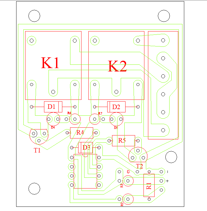

Ich möchte einen einfachen 2-Kanal-Schalter aufbauen um über einen
Steuerkanal am Sender 2 Funktionen unabhängig voneinander einzuschalten.
Als PIC soll ein 12F629 zur Anwendung kommen.
Es handelt sich dabei um ein pulsweitenmoduliertes Singnal, welches eine
Signallänge von 1-2ms hat. Bei 1,5ms ist die Neutralstellung und es soll
nichts passieren. Zwischen ca 1-1,3ms soll Relais 1 anziehen und eine
Funktion ansteuern, Relais 2 bleibt aus. Zwischen ca 1,8-2ms soll
entsprechend Relais 2 anziehen und Relais 1 soll aus bleiben.
Schaltplan und Platine sind bereits fertig.
