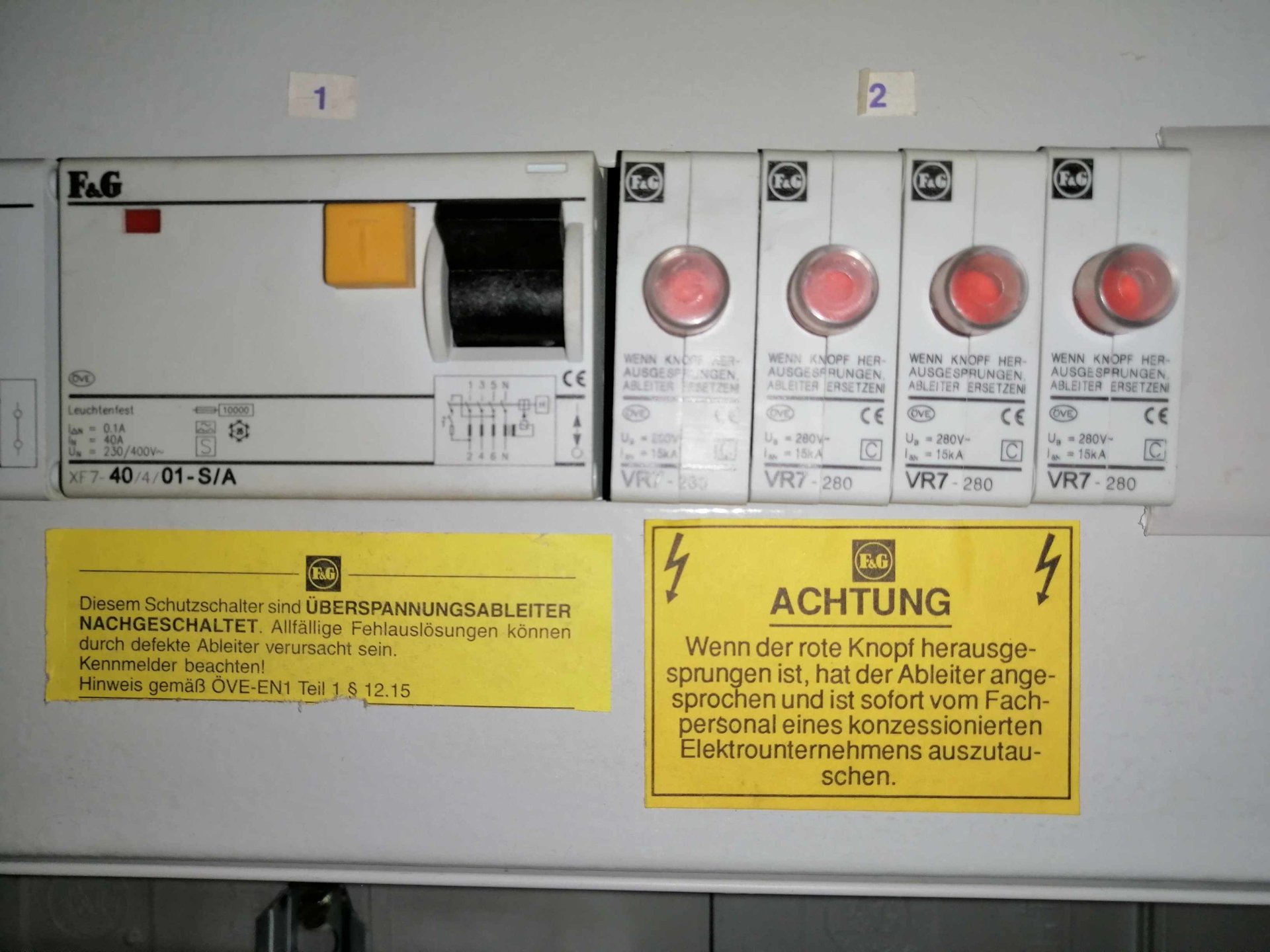

von Max M. (fenster)
habe in meinem Zählerkasten folgende Installation
Ist das ein Typ 2 Überspannungsschutz ?

Was sagt das Datenblatt des Herstellers (jetzt: Moeller)?
Rainer W. schrieb:
> Was sagt das Datenblatt des Herstellers?
habe ich keins
F&G VR7-280 Überspannungsableiter
von Rainer W. (rawi)
Max M. schrieb:
> habe ich keins
Suchen
Die Google KI sagt:
"Der Moeller/Eaton F&G VR7 ist ein Überspannungsableiter (Typ 2/Klasse
C), der empfindliche elektronische Geräte vor Spannungsspitzen im
Stromnetz schützt. Er wird typischerweise in Unterverteilungen
installiert, um Schaltüberspannungen und indirekte Blitzeinwirkungen zu
begrenzen, und sorgt durch Ableitung gegen Erde für sicheren Betrieb."
Irgendwo wird sie das her haben. Vielleicht irrt sie sich auch - das
erfährt man, wenn man die Quelle gefunden hat.
Schon die Behauptung, dass Typ 2 dem Schutz empfindlicher Geräte dient,
kann man guten Gewissens anzweifeln. Mit einem Typ 2 kann die
verblei­bende Über­span­nung auf Werte von weniger als 2.000 bis 600 V
redu­ziert werden. Für ein empfindliches Gerät bedarf es da noch eines
weiteren Schutzes (Feinschutz, Typ 3) oder das Gerät ist gar nicht so
empfindlich, sondern dagegen ausreichend geschützt.

von Michael B. (laberkopp)
Ja. Begrenzt auf 600-1200V.
