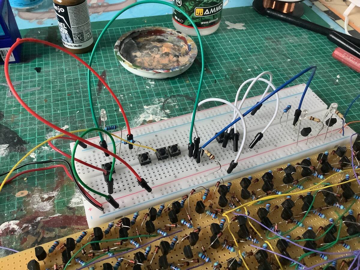

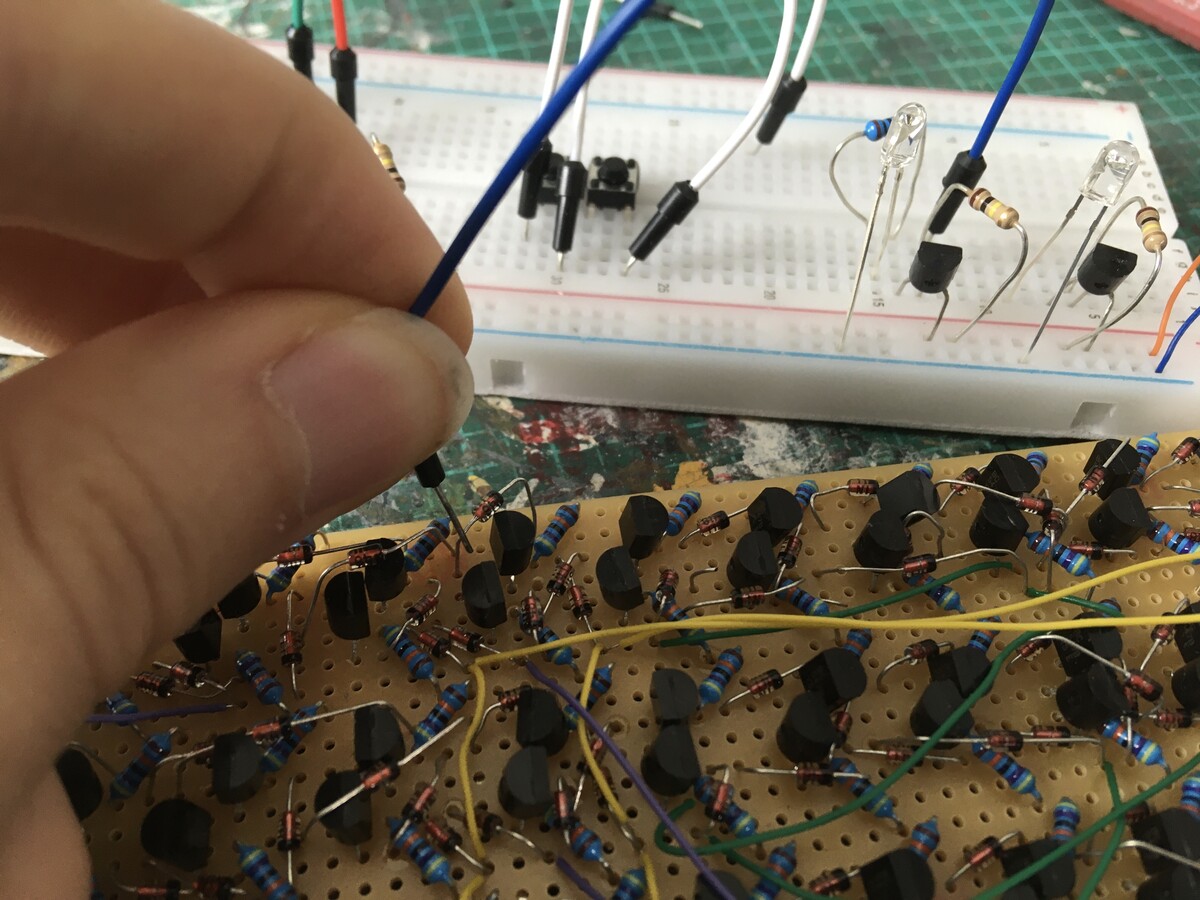

ich möchte eigentlich eine ALU in DTL Technik bauen, den ersten 4 Bit
Volladdierer mit Subtrahierungsfunktion habe ich noch mit wenigen
Problemen bauen können, aber jetzt beim zweiten kommen Haufenweise
Fehler zusammen und ich kann mir nicht erklären woher die kommen. Könnte
mir da irgendwer helfen? Ob alle Leiterbahnen richtig getrennt oder ob
etwas falsch getrennt ist habe ich kontrolliert, ob irgendwas unten oder
oben einen Kurzschluss ergibt ebenso, teilweise auch ob die Bauteile
funktionieren, ich find viele Fehler einfach nicht.
Bei den Fotos sind beide Eingänge auf Plus aber irgendwie ist die Base
auf Minus geschaltet und ich hab keine Ahnung warum Typischerweise ist
dann auf der Rückseite eine Leiterbahn nicht getrennt, das ist hier aber
nicht der Fall. Der Ausgang ist auf Minus was mich nur noch mehr
verwundert.
VG Laurin
von Rainer W. (rawi)
Laurin K. schrieb:
> Der Ausgang ist auf Minus was mich nur noch mehr verwundert.
Wieso gibt es überhaupt negative Spannungen in deiner Schaltung?
Für die Fehlersuche prüfe die Einzelbaugruppen, also die Halbaddierer
und deren Bestandteile, das EXOR für die Subtraktion und das
Ausgangsgatter.
Vielleicht hat auch eins deiner Kabel oder das Steckbrett ein Problem.

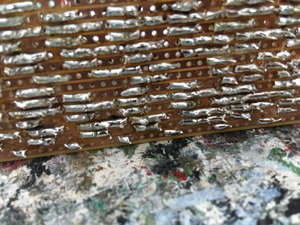

Bei einigen Lötverbindungen auf der Streifenleiterplatte ist schon nicht
ganz klar, ob das so gemeint ist.
Besitzt du einen Schaltplan oder nur die Photos?
Warum machst du kein Platinenlayout und lässt dir ein paar Exemplare
fertigen. Dann hättest du einen großen Teil der Fummelarbeit nur einmal
und nicht bei jedem Exemplar.
von Michael B. (laberkopp)
Oh ha, bei diesem Aufbau kann alles mögliche sein.
Es hilft nur messen, an jedem einzelnen Anschluss, also nicht glauben
dass alles was verbunden sein soll auch verbunden ist, selbst ein von
Lötzinn umschlossener Draht kann manchmal keinen Kontakt geben.
Du darfst sicher sein, dass die Leute die damals (1950?) so was aus
Einzeltransistoren aufgebaut haben das sauberer gemacht haben eben
gerade um Fehler zu vermeiden nach denen sie ewig suchen würden.
Auch haben die eventuell fertig gelötete Module, die nicht funktionieren
einfach weggeschmissen, weil die Fehletsuche aufwändiger gewesen wäre
als der Neubau (auf einer geätzten Platine mit ordentlich angeordneten
Bauelementen).
Wenn sich heute jemand so was antut, dann zeichnet er wohl eine Platine
und lässt sie bei jlcpcb fertigen und mit SMD bestücken.
von Laurin K. (laurin_k)
Bei Nicht Und Gattern in DTL gibt es für 0 einen Minuspol, 1 ist wenn
überhaupt kein Strom durch die Dioden fließt und das Plus von den 470k
Widerständen kommt.
Ich teste doch schon jeden Einzelnen Draht, aber das Problem ist dass
irgendwoher minus kommt und ich hab keine Ahnung warum.

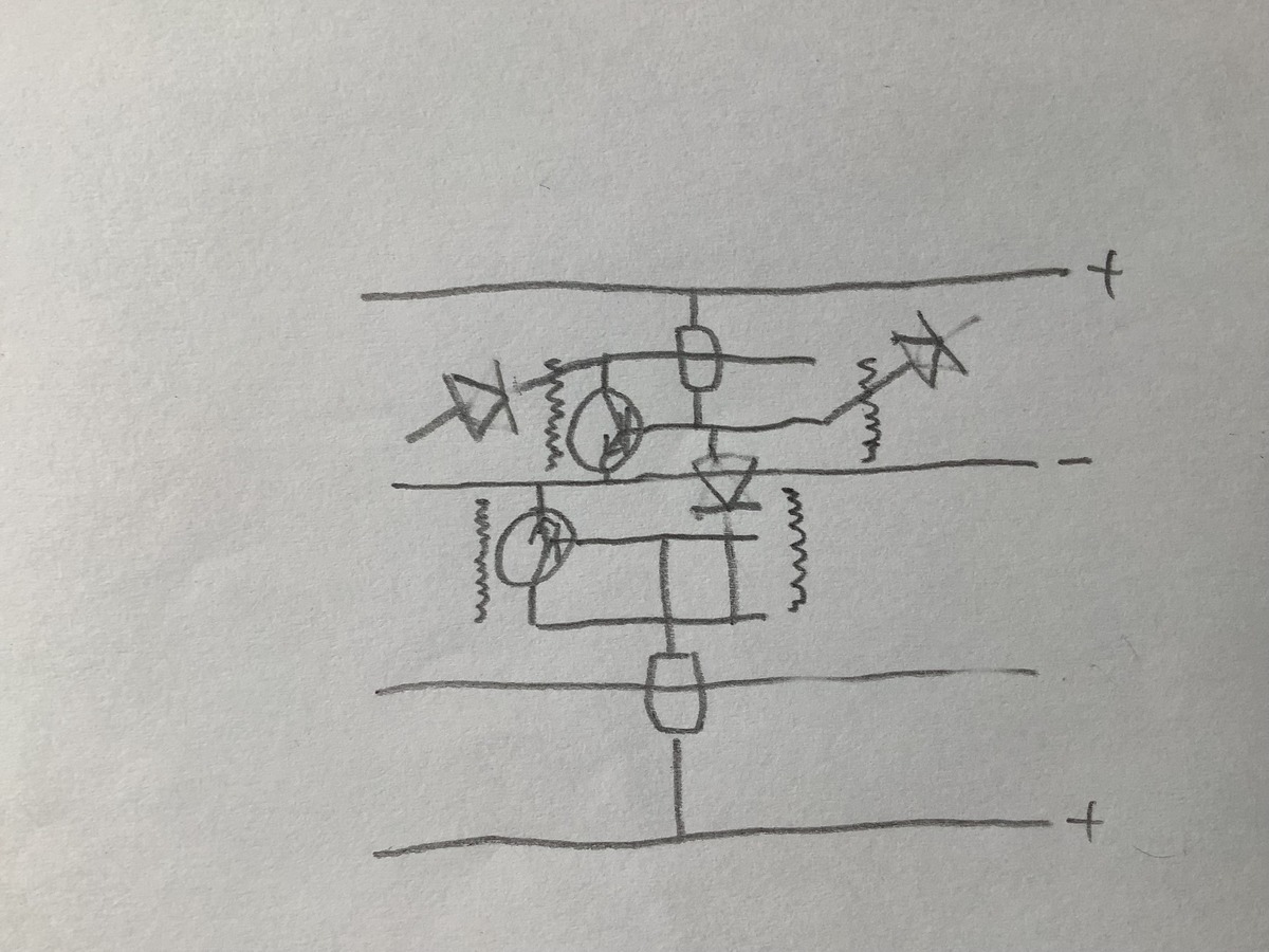

Schaltplan habe ich nicht. Hab nur mal ne Skizze von der Kaputten
Schaltung gemacht.
Ja wäre vielleicht besser das irgendwo sich bestellen zu lassen, dann
hätte ich es aber nicht mehr selbst verlötet.

von Nemopuk (nemopuk)
Vielleicht hast du beim Löten einen Transistor eingeschmolzen. Du hast
ja schon einen verdächtigen identifiziert. Messe seine B-E und B-C
Strecken mit einen Diodentester durch.

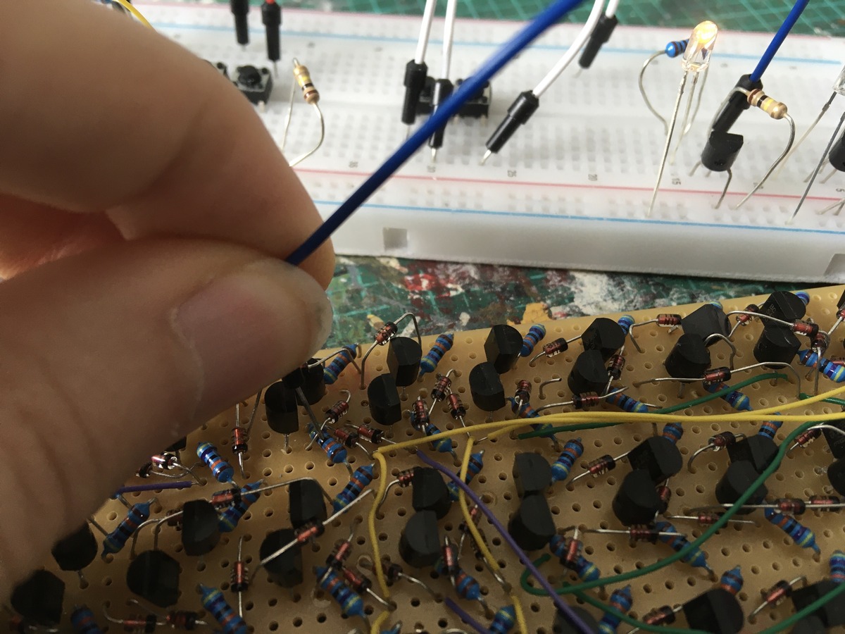

Fehler gefunden. Der Transistor ist defekt. An sich funktioniert er noch
aber anscheinend dann doch nicht.
Hier mal ein Bild.
Eingang und Ausgang sind auf 0 obwohl es eine Nicht Schaltung ist.
Jetzt geht es an die Reparatur. Ich hoffe nicht allzu viele Transistoren
sind kaputt. Sollte ich vielleicht meinen Lötkolben von 400 auf 350 Grad
reduzieren?

> Hab nur mal ne Skizze von der Kaputten Schaltung gemacht.
Wenn die Schaltung genauso chaotisch wie deine Skizze aufgebaut ist,
stelle ich mir die Fehlersuche schwierig vor, sorry.
Laurin K. schrieb:
> Hier mal ein Bild.
Sorry, ich kann in dem Bild keine Spannungspegel sehen.
> Sollte ich vielleicht meinen Lötkolben von 400 auf 350 Grad reduzieren?
Ja.

400 °F wäre bei Bismut-Lötzinn (Legierung Sn42 Bi57 Ag1) ok, aber
wahrscheinlich meinst du °C, oder?
Ja nach dem, was du für Lötzinn verwendest (meist SN60 PB40 oder
Sn96,5AgCu0,5), liegt der Schmelzpunkt wahrscheinlich bei 183 °C bzw.
217 °C. 400 °C wären in beiden Fällen "unpassend". Da ist das
Flussmittel schneller verdampft/-brannt, als du löten kannst.

> Ich erhitze die Bauteile erst und dann gebe Lötzinn hinzu, da habe ich
> keine Probleme mit dem Verdampfen.
Einige Lötstellen sehen aber schon so aus, als ob das Flussmittel knapp
war.
Stefan hatte das auch schon erwähnt.
Da fehlen die Bauteilwerte. Und die Verbindungspunkte.
Zählt das als Schaltplan?

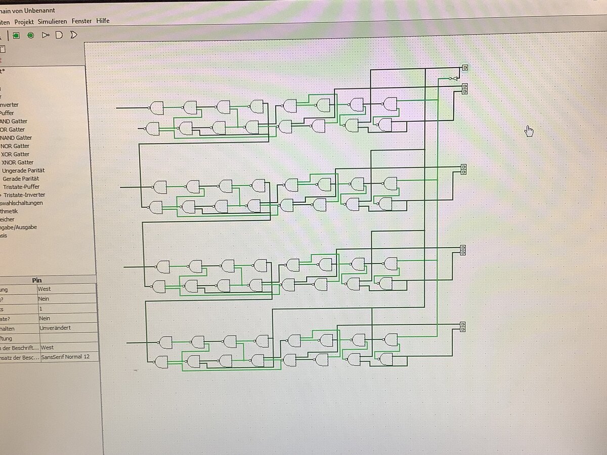

Laurin K. schrieb:
Wenn du DTL-Logik diskret aufbaust, sollten im Schaltplan Transistoren,
Dioden und Widerstände auftauchen. In dem Bild sieht man Logikgatter,
d.h. eine auf deutlich höherer Ebene abstrahierte Prinzipschaltung.
Auch nützt es niemandem, wenn du jedes Exemplar deiner Addierstufe
zeigst. Ein Volladdierer besteht aus zwei Halbaddierern und einem
Oder-Gatter am Ausgang. Die Stufen deiner Schaltung sollten alle
identisch aufgebaut sein. Es reicht also völlig, wenn du einen
Volladdierer mit seinen 3 Ein- und 2 Ausgängen zeigst und diese im
Schaltplan auch klar erkennbar benennst. Übliche Bezeichnungen wären
z.B. für die Eingänge A, B, C_in und für die Ausgänge Y und C_out,
manchmal auch S und C_out. Bevor nicht jede Stufe funktioniert, kannst
du sowieso nicht erwarten, dass sich die Gesamtschaltung richtig
benimmt.
p.s.
Es gibt eine Screenshot-Funktion, um auf rein digitalem Wege
Bildschirmphotos als PNG zu erzeugen.

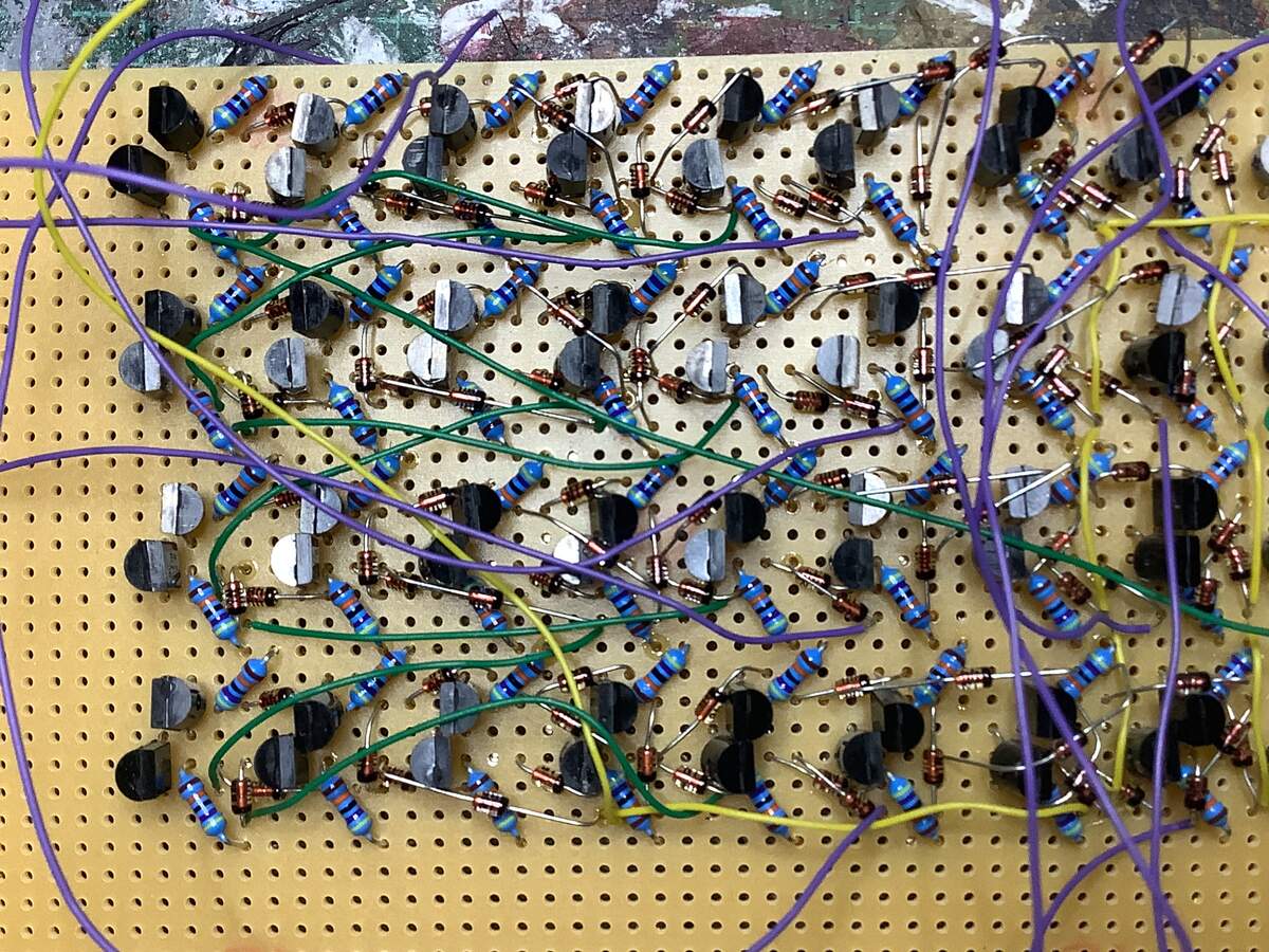

Zufrieden oder ist das immer noch zu Bunt?
Durch den Austausch von dem Einen Transistor funktioniert auch einiges
anscheinend wieder. Keine Ahnung warum.
Das einzige was nicht funktioniert ist der Transistor in der obersten
(8.) Reihe der 3. von Links.
VG Laurin
Laurin K. schrieb:
> Zufrieden
Die skizzierte Schaltung kann nicht funktionieren.
Widerstandwechsel hat funktioniert, jetzt macht der nächste Transistor
Probleme. (1 weiter links.)
Dann erklär mir mal warum? Es funktionieren doch der erste bis dritte.
Nur der vierte macht Probleme. Hinweis: Es sind alles Nichtund Gatter.
Wo ich Oder hingeschrieben hab sind die Eingänge schon invertiert.
G. K. schrieb im Beitrag:
> Danach zieht das Kupfer das Lötzinn regelrecht an.
Danke, merk ich mir für den nächsten Einkauf.
Nur in Prosa weil du NATURLICH keine Bauteilnumerierung gemacht hast
Wei der durchgeschaltete Transistor (0.4V) über die Diode (+0.7V) den
Folgetransistor nicht abschalten (<0.7V) kann.
Offenbar weicht Schaltplan vom Aufbau ab.
Funktioniert jetzt alles.
Ja ich könnte noch Bauteilnummerierung machen, aber das stellt für mich
keinen Mehrwert dar.
Außerdem
Widerstand 9V  Minus Diode und Transistor sind 7.9 V aber auch gut.
Ich bin eigentlich nicht dafür dar dir DTL Technik zu erklären, es
funktioniert jetzt alles und das ist das wichtigste.
Nein tut er nicht. Ich habe auf dem Schaltplan nur ein Viertel
dargestellt wenn du das meinst.
von Jens K. (jensky)
Wäre es nicht sinnvoller die Platine unten nochmals mit Lötfett
einzupinseln und dann im Herd als Reflow zu löten? Dann sollten auch die
unförmigen Lötstellen wieder sauber geformt sein und der Kurzschluss
wäre dann weg?
Hallo Jens,
hab jetzt alle Probleme gelöst und außerdem trenne ich alles immer mit
Skalpell egal ob Leiterbahn oder Kurzschluss. Das Lötzinn und der
Skalpell vertragen sich nämlich überhaupt nicht.
Außerdem ist die Platine 50 cm Groß, die müsste ich dann erstmal
durchsägen.
VG Laurin
So als Nächstes kommen die 8Bit Reigister. Mal schauen ob es da immer
noch so viele Probleme gibt, dadurch dass ich den Lötkolben etwas
runtergestellt hab.
von Joachim B. (jar)
willst du Hilfe oder weißt du eh alles besser?
Zu vergessene Leitungen, es ist immer besser alle Verbindungen im
Schaltplan auszudrucken und jede nach dem verdrahten durchzumessen 0 Ohm
und zu den Nachbarlötstellen hochohmig und danach mit Textmarker
abzuzeichnen.

von Andreas M. (amesser)
Und danach dann die Platine entsorgen? Lötfett hat an Elektronik absolut
gar nix verloren, die Rückstände davon sind nämlich elektrisch relativ
leitfähig.
Was hat das damit zu tun? Damit Flussmittel chemisch wirken kann Bedarf
es einer gewissen Einwirkzeit (1...2 Sekunden). Wenn die Löttemperatur
zu hoch ist, verdampft das Lösungsmittel des Flussmittels in kürzester
Zeit oder das Flussmittel verbrennt einfach - und zwar unabhängig von
der Reihenfolge - und damit kann es seine Aufgabe nicht erfüllen.
Ich löte zumeist mit ~ 300°C, bei bleifreiem Lot. Nur wenns thermisch
schwierig wird (Größere Flächen) gehe mal auf 350°C oder so hoch. Hätte
ich einen besseren Lötkolben, dann könnte ich noch weiter runter.
Deine Hartpapierplatinen sind für niedrige Temperaturen auch dankbar.
Bei Deinen Fotos fällt mir auf, das gerade die Beinchen der Dioden oft
gefährlich nahe beieinander liegen.
Was genau willst Du damit sagen "Lötzinn und Skalpell vertragen sich
nicht" ? Für solche Platinen gibt es eigentlich spezielles Werkzeug zum
Auftrennen mit dem die Verbindung auch sicher, sichtbar getrennt wird.
Sieht so ähnlich aus wie ein Bohrer, schimpft sich
"Leiterbahnunterbrecher" Alternativ gehts auch mit einem scharfen Bohrer
passender Größe (~3mm) den man von Hand kurz in der Bohrung dreht.

von Harald K. (kirnbichler)
> Auftrennen
Vermutlich stört sich der Nichtverwender an den dadurch entstehdenden
leeren Löchern, die die mögliche Bestückungsdichte reduzieren.
Es gibt wohl auch so Teile die man in eine Bohrung steckt als Fixpunkt
steckt und die in etwas Abstand dann ne Klinge haben. Damit trennt es
dann genau zwischen zwei Bohrungen.
Ah, das würde das Problem umgehen helfen.
Ich habe mich mit Streifenrasterplatinen nie wirklich anfreunden können,
sondern gleich Lochraster verwendet und dann mit Fädeldraht (aber ohne
Fädelkämme!) gearbeitet. Das mach ich heute auch noch manchmal; kleinere
ICs im SO-Gehäuse löte ich da auch drauf, nachdem ich mit 'ner feinen
Trennscheibe mir die nötigen Lötaugen halbiert habe.
