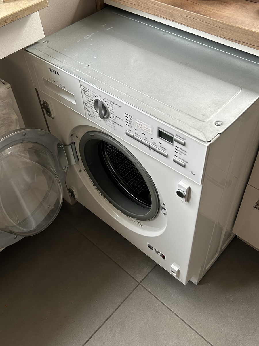

Liebe Forenmitglieder,

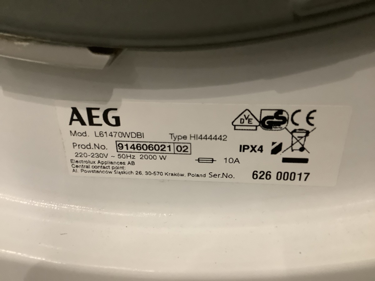

unsere heißgeliebte und gerade einmal 8-9 Jahre alte AEG Lavamat Turbo
L61470WDBI (ein Waschtrockner = WaMa + Trockner in einem) macht leider
wieder einmal Spirenzchen.
Und weil Ihr mir damals ja schon so toll geholfen hattet (vgl.
Beitrag "AEG Waschmaschine schlägt wild beim Schleudern"), so möchte ich Euch
diesmal auch wieder an meiner Seite wissen.
Fehlerbild:
- Waschen funktioniert
- Der Trockner funktioniert aber irgendwie nicht mehr: zumindest wird
  die Wäsche nicht mehr warm getrocknet - ist also anschließend kalt
  und feucht.
Maschinendaten:
- Hersteller: AEG
- Modell: L61470WDBI
- Prod.No 914606021 02
Meine Kenntnisse:
- Hobby-Elektroniker - Messinstrumente sind alle vorhanden
- Mechanik eher weniger
Mit Servicetechnikern haben wir beim letzten Mal (siehe oben zitierter
Thread) ja eher schlechte Erfahrungen gemacht.
Ich habe aktuell keine so richtige Idee, wo ich ansetzen soll.
Habt Ihr vielleicht Ideen oder noch besser: Erfahrung mit solchen
Fehlerbildern?  (apropos Fehlerbild: wie liest man bei diesen Maschinen
eigentlich den Fehlerspeicher aus und wie resettet man ihn danach?)
Ich fang jetzt erst einmal an, das Maschinchen (Einbaumaschine) aus der
Küchenzeile rauszuoperieren. Und vorab suche ich vielleicht auch
nochmals nach YouTube-Videos (eine erste Schnellsuche ergab keine
Treffer - zu dumm aber auch).
Viele Grüße
Igel1

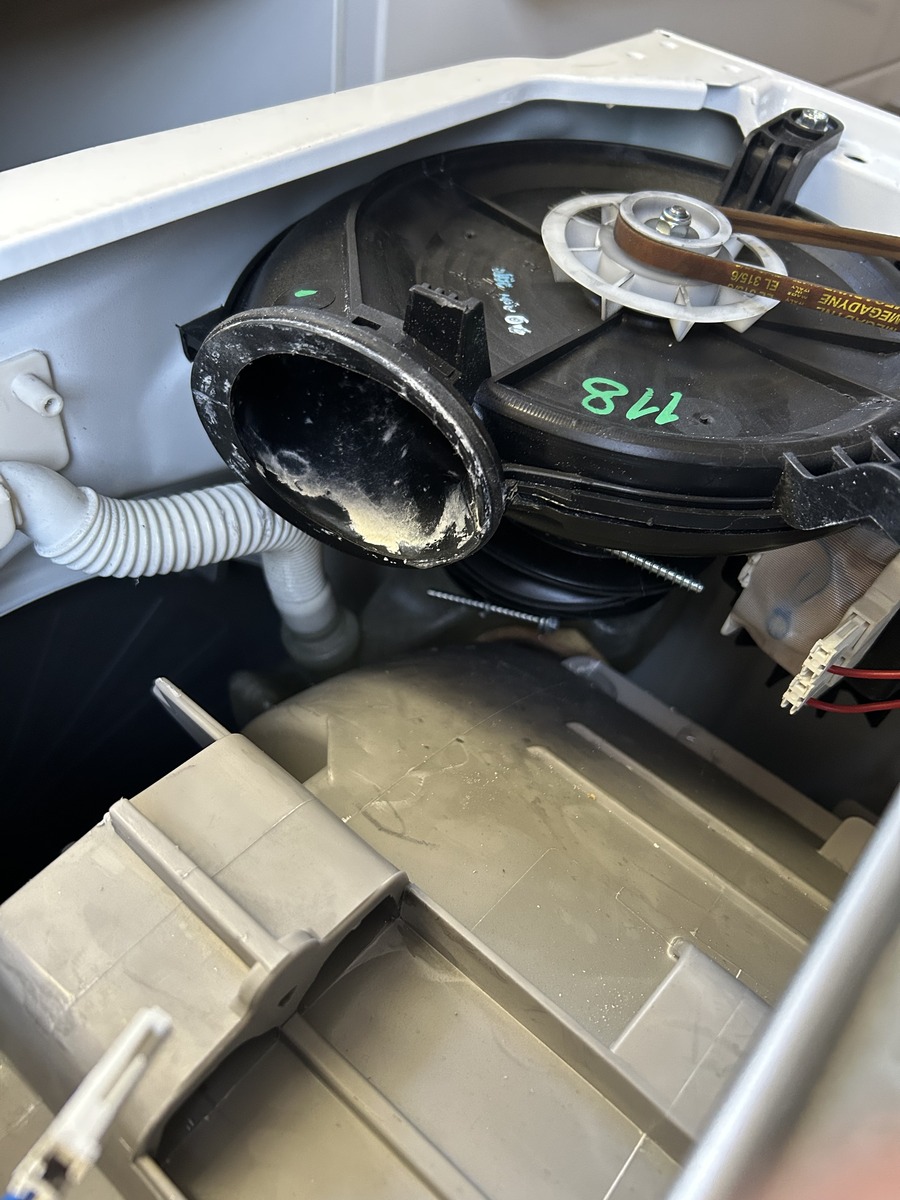

von Wolf17 (wolf17)
BirnKichler S. schrieb:
> Und wenn, das liegt das mit hoher Wahrscheinlichkeit ein einem
> verstpften Luftkanal. Bei mir saß der Wärmetauscher zu.

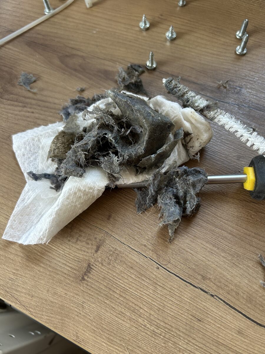

So kann das dann aussehen. Bild stammt, glaube ich, hier aus dem Forum.

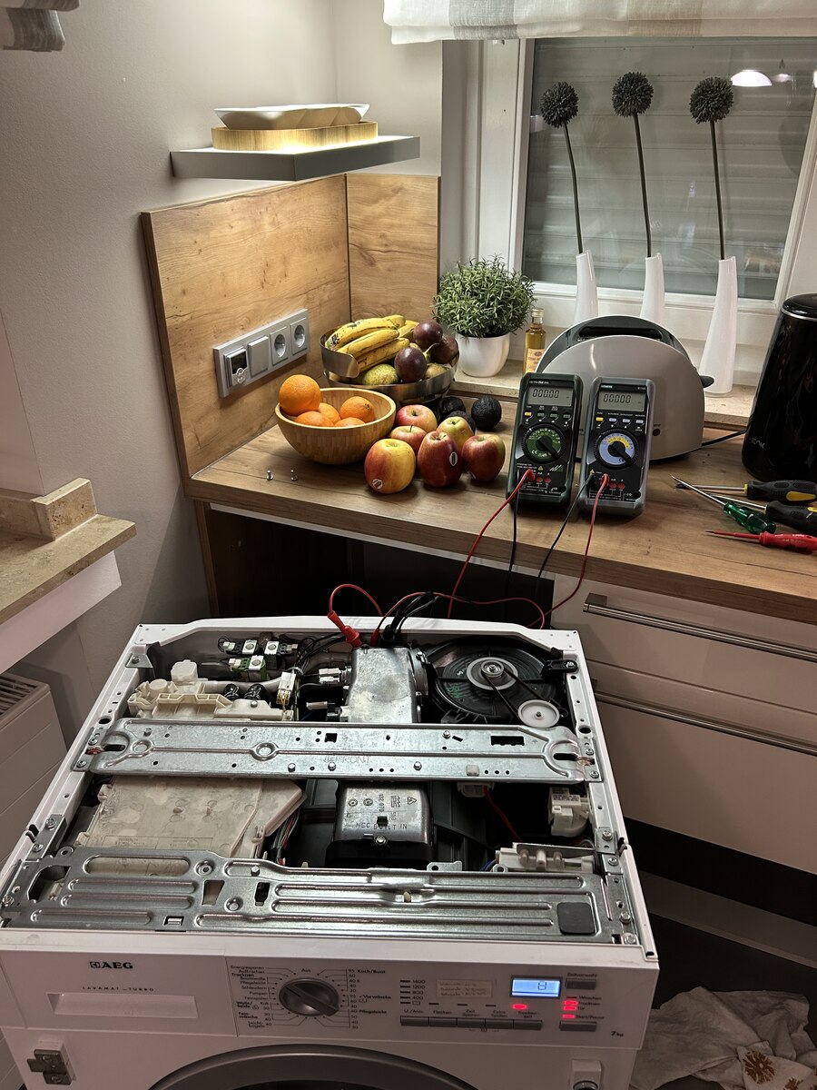

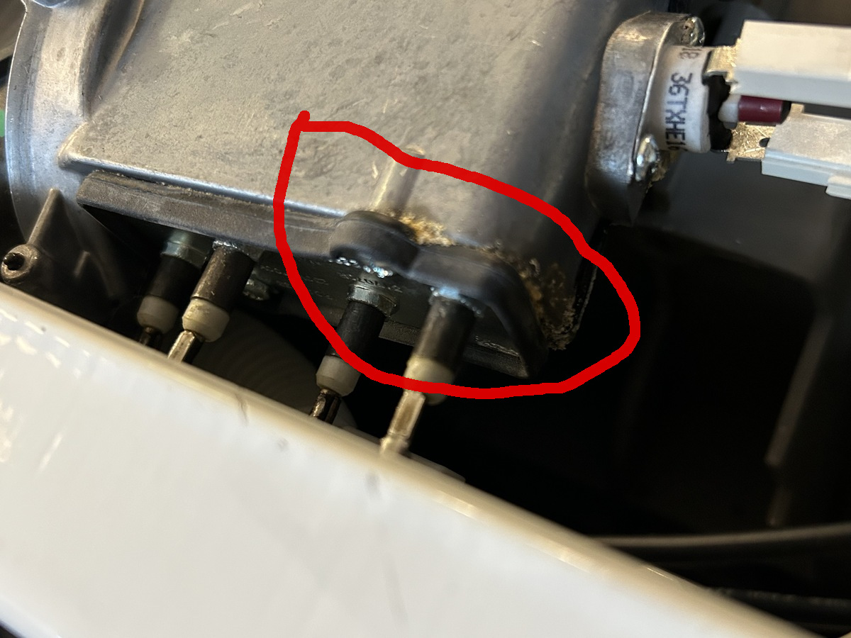

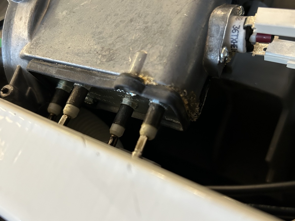

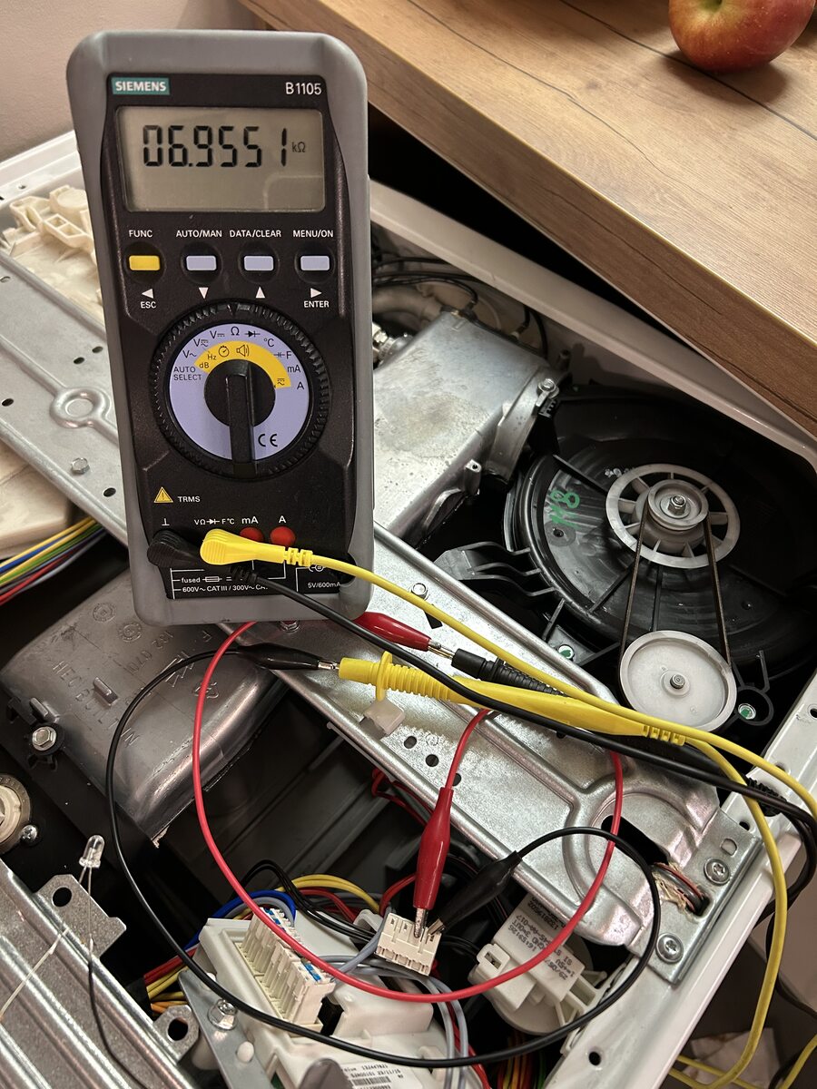

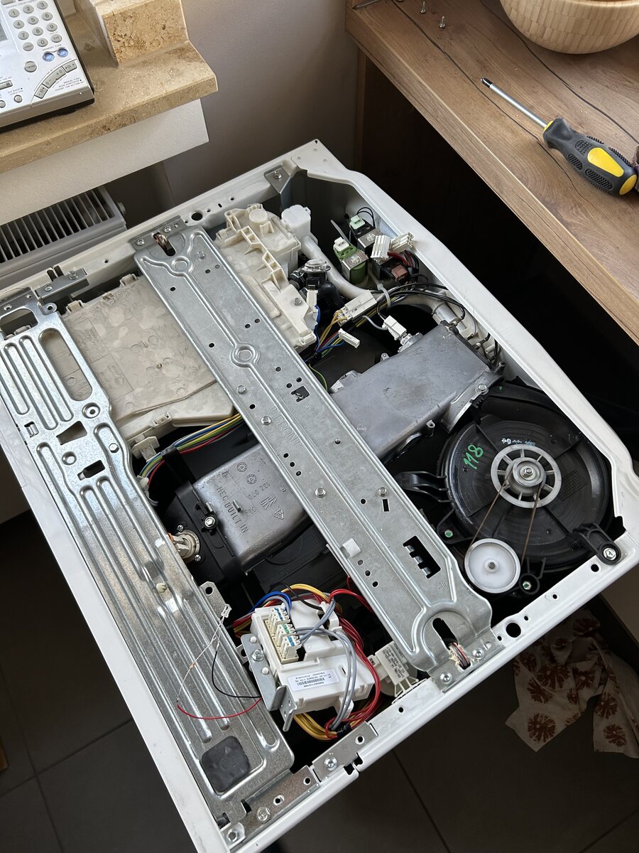

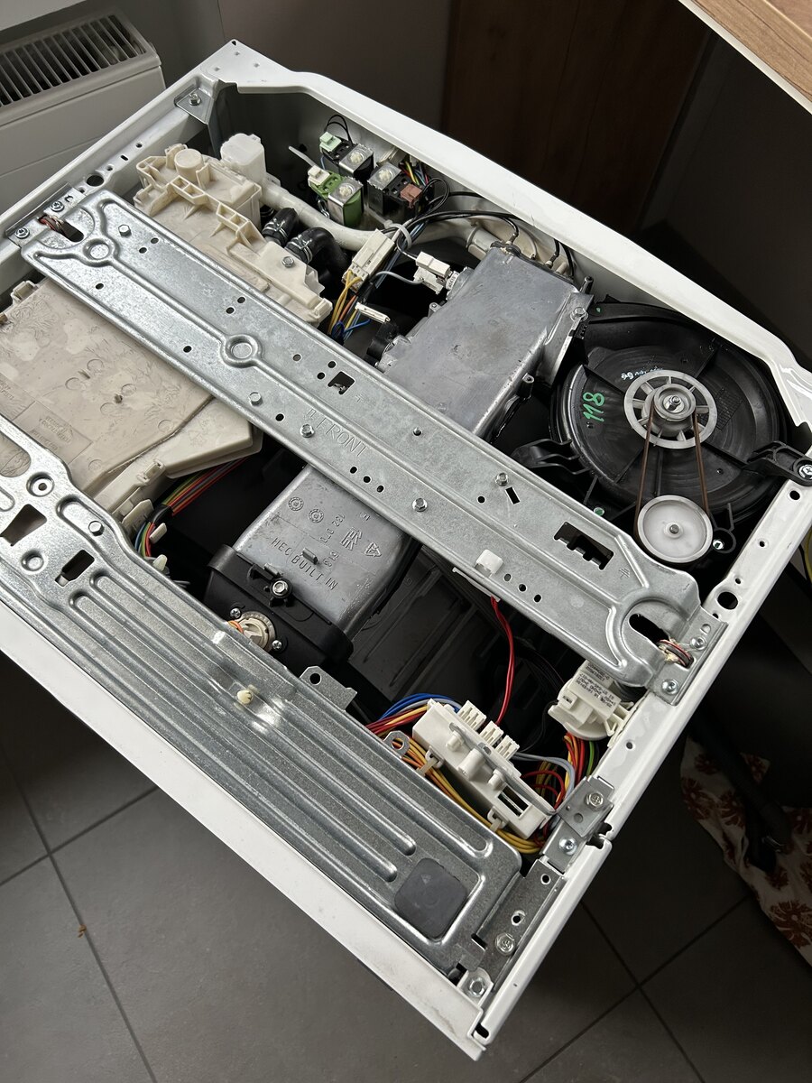

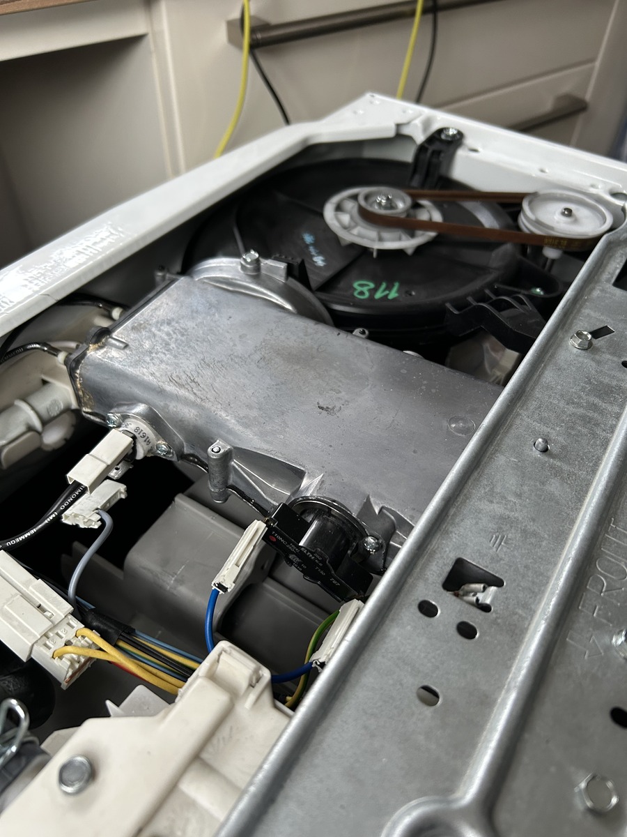

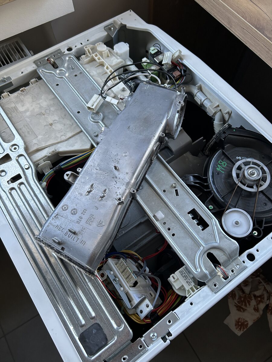

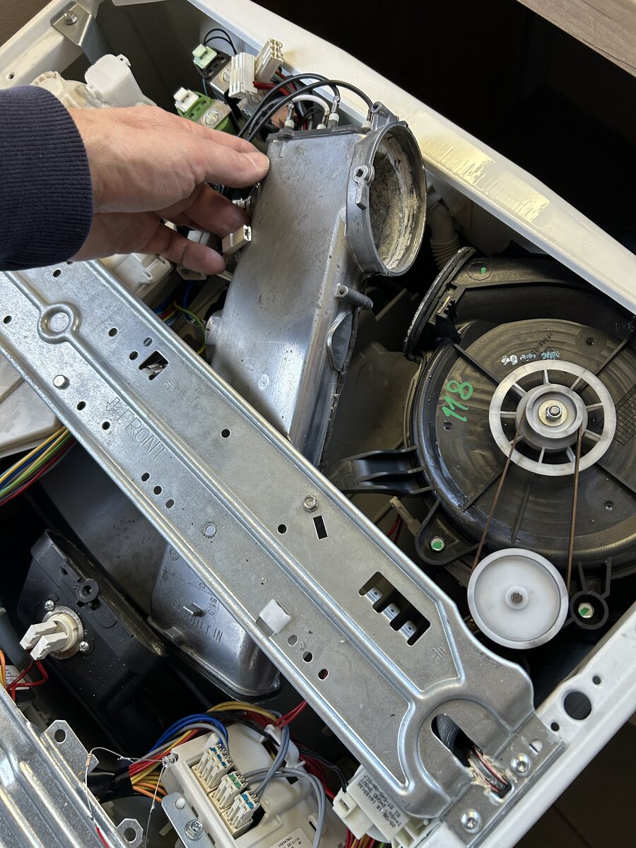

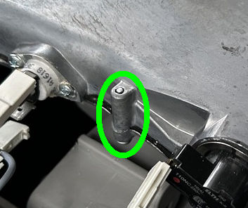

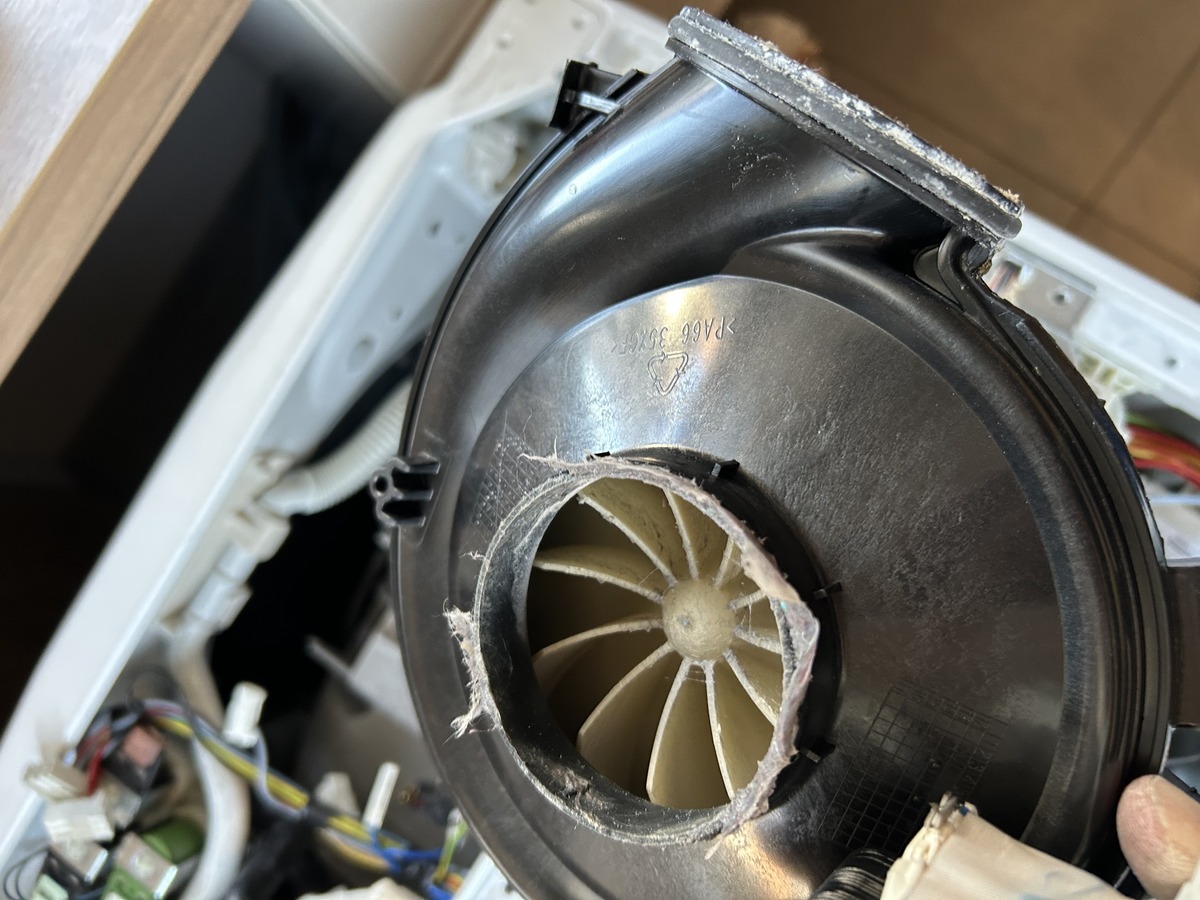

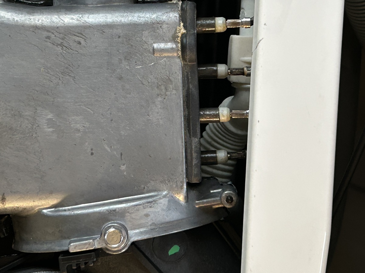

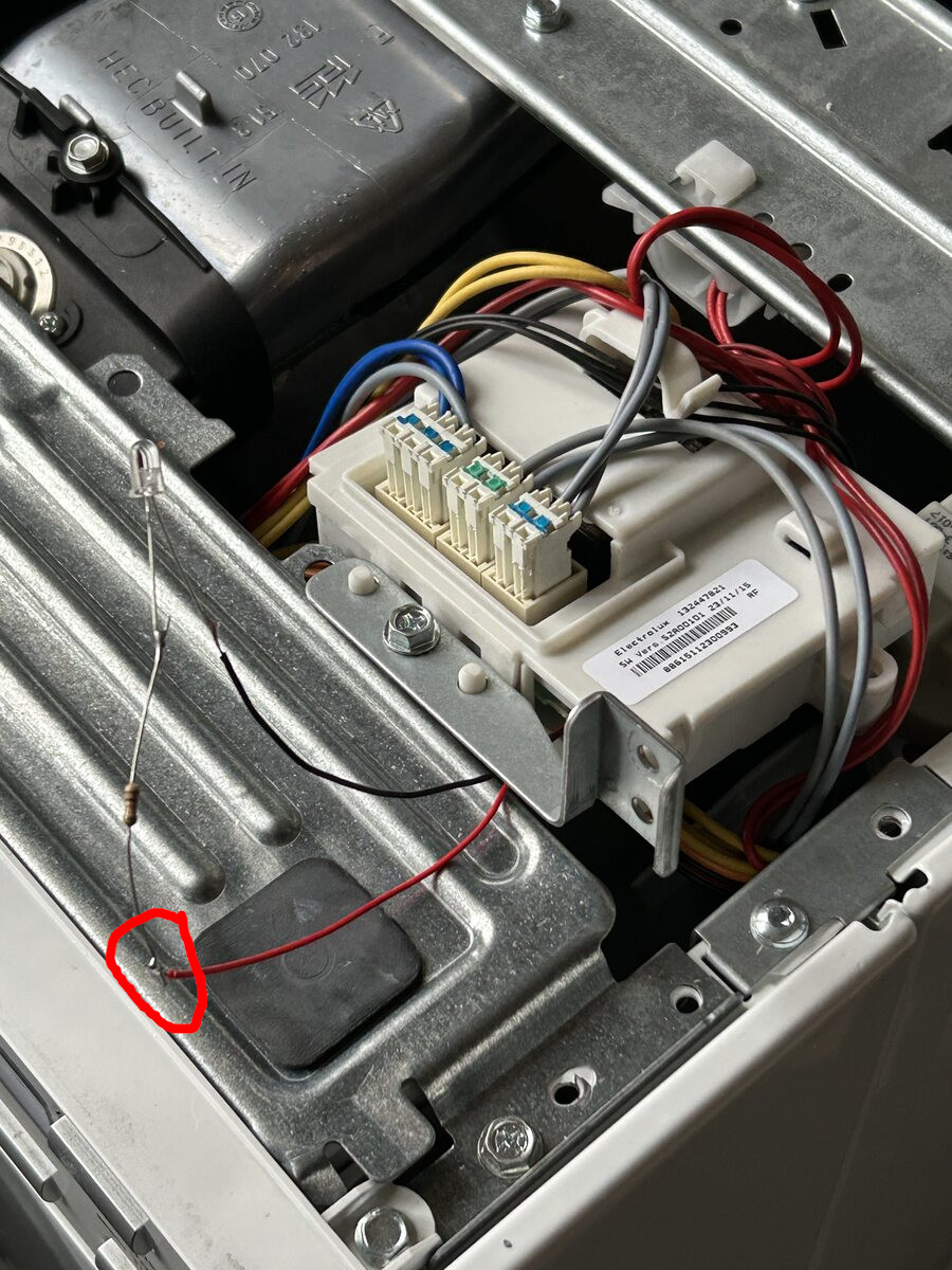

von Andreas S. (igel1)
Hier schon mal die ersten Bilder …
Und ja, Eure Vermutungen waren richtig:
Die Thermosicherung scheint ausgelöst zu haben.
Sie ist auf dem 2. Bild die etwas weiter "oben" (oder hinten) gelegene
Sicherung. Auf dem 3. Bild ist sie besser zu erkennen: es ist die linke
Sicherung, wo ich den unteren Stecker bereits abgezogenen abgezogen
habe.  Auf dem 4. Bild seht ihr sie in Nahaufnahme.
Durchgangsmessung ergab: hochohmig.
Nach etwas Wackeln am roten Pin (siehe 4. Bild) hatte sie dann wieder
Durchgang (ca. 0,4 Ohm).
Soweit, so gut bzw. schlecht, denn diese Auslösung ist ja vermutlich
nicht die Ursache meines Problems, sondern nur die Folge, dass da innen
in der Heizeinheit vmtl. alles zugefusselt ist.
Nur habe ich keine Ahnung, wie ich das Dingen ausgebaut und
aufgeschraubt bekomme. Meint Ihr, ich kann den Querträger oben einfach
abschrauben?
Viele Grüße
Igel1
von Wolf17 (wolf17)
Andreas S. schrieb:
> Meint Ihr, ich kann den Querträger oben einfach abschrauben?
Ja, aber das wird das kleinste Problem sein. Für mich sieht es so aus,
als wenn der Wärmetauscher von unten verschraubt ist. Dann müsste er zum
Öffnen ganz raus. Vielleicht weiß in https://forum.teamhack.de  jemand
mehr.

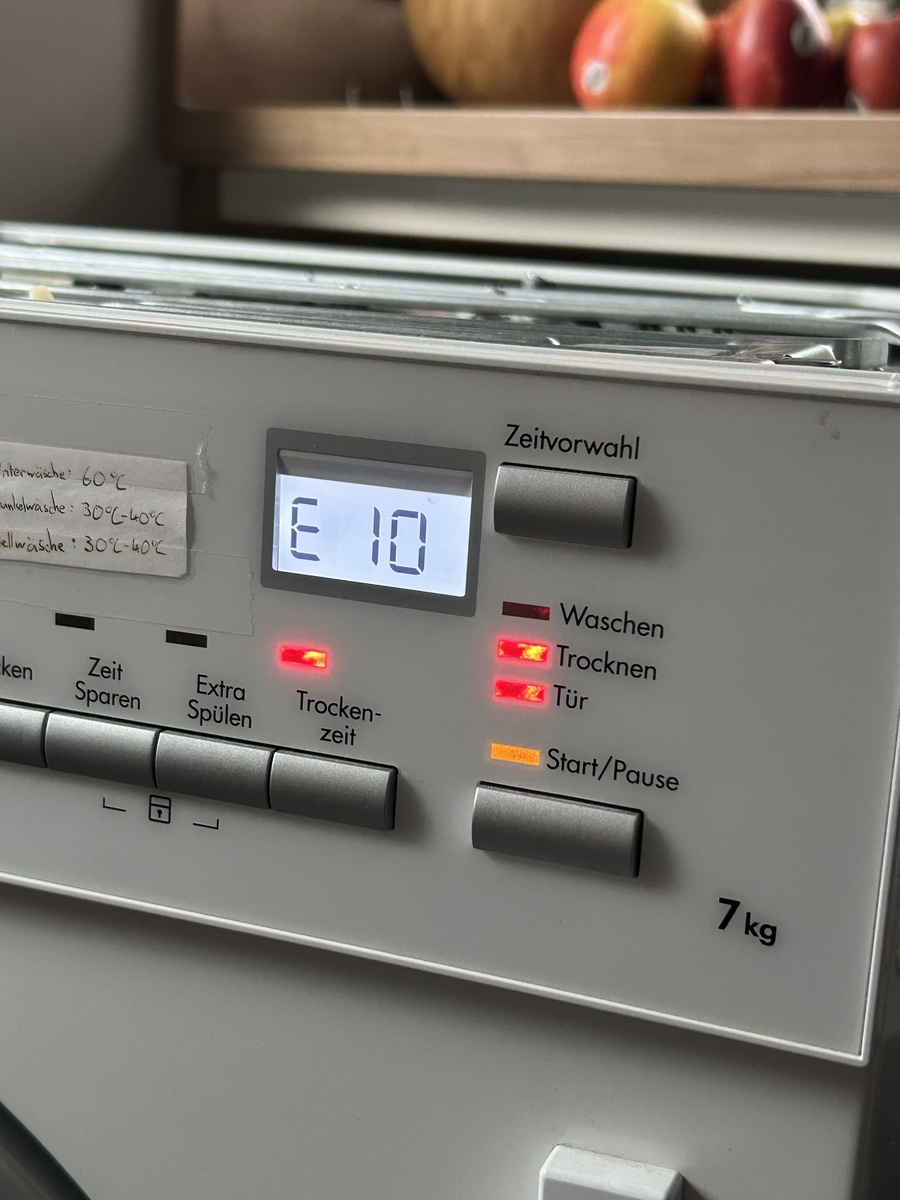

Nachdem ich die ausgelöste Thermosicherung per Druck auf den roten
Taster wieder "entsichert" habe, habe ich ein nasses Handtuch in die
Trommel geworfen und den Trockner angeschaltet.
Zuerst wurde ein bisschen nach links und rechts gedreht und nach 6
Minuten kam dann ein Warn-Piepston, die Maschine blieb stehen und die
Fehlermeldung "E10" erschien im Display.
Viele Grüße
Igel1

von Wolf17 (wolf17)
Andreas S. schrieb:
> Fehlermeldung "E10"
Kondensiert der Trockner die feuchte Luft mit Kaltwasser? E10 steht für
"Der Wassereinlauf in das Gerät funktioniert nicht ordnungsgemäß"
https://gzhls.at/blob/ldb/5/6/f/8/b9fd60a452fb235b2160cf9d0d8d61d5d082.pdf
Ist der Wasserhahn offen?
Andreas S. schrieb:
> Ihr hört dann wieder von mir.
Nur wenn nicht in der Bild Zeitung steht, dass aus einem Forum ein
Mitglied mit seiner Kombiwaschmaschine ertrunken wäre beim
Reparaturversuch. ;)

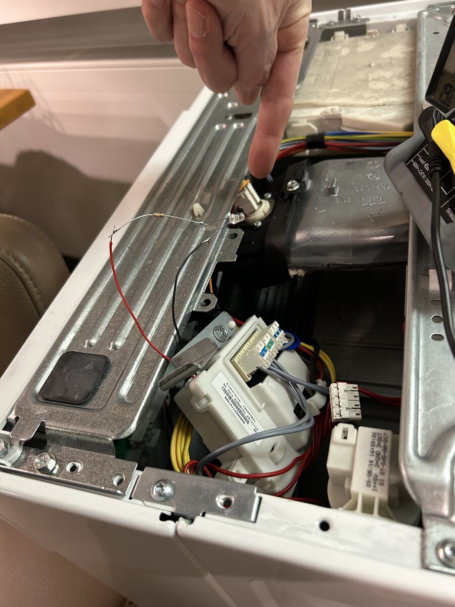

Okay - diesmal habe ich einen Trocknungsgang mit angeschlossenem
Frischwasserschlauch durchgeführt.
Ergebnis: kein E10-Fehler mehr ... das ist schon mal gut.
Aber: die Trockeneinheit wurde leider auch nicht warm und die Wäsche
ebenfalls nicht - das ist leider schlecht.
Danach habe ich gemessen, ob die Thermosicherung evtl. wieder
rausgeflogen war - das war aber nicht der Fall.  Das bedeutet nach
meiner Interpretation:
1.) entweder bekommt die Trockeneinheit keine Spannung (Relais kaputt?)
2.) oder die Heizspirale(n) in der Trockeneinheit selber sind defekt.
Dummerweise kenne ich die Verschaltung dieser Trockeneinheit nicht - sie
hat hinten  4 Steckanschlüsse.  Mal sehen, ob ich dazu irgendwo noch
Informationen finde.
Im Anhang findet Ihr ein "Über-Kopf" fotographiertes Bild der Anschlüsse
der Trockeneinheit (leider sehr schwer zu fotographieren).
Viele Grüße
Igel1

von Ralf X. (ralf0815)
Es sind augenscheinlich zwei Heizspiralen verbaut, ob einmal die beiden
oberen und unteren Anschlüsse zu einer gehören oder die diagonalen ist
so nicht zu erkennen, das Ohmmeter sollte es verraten.
Wenn ich richtig vermute, werden die beiden getrennt angesteuert und
sollten einen Widerstand von ungefähr je 30 bis 50 Ohm aufweisen.
Messung ausschliesslich bei gezogenem Netzstecker!

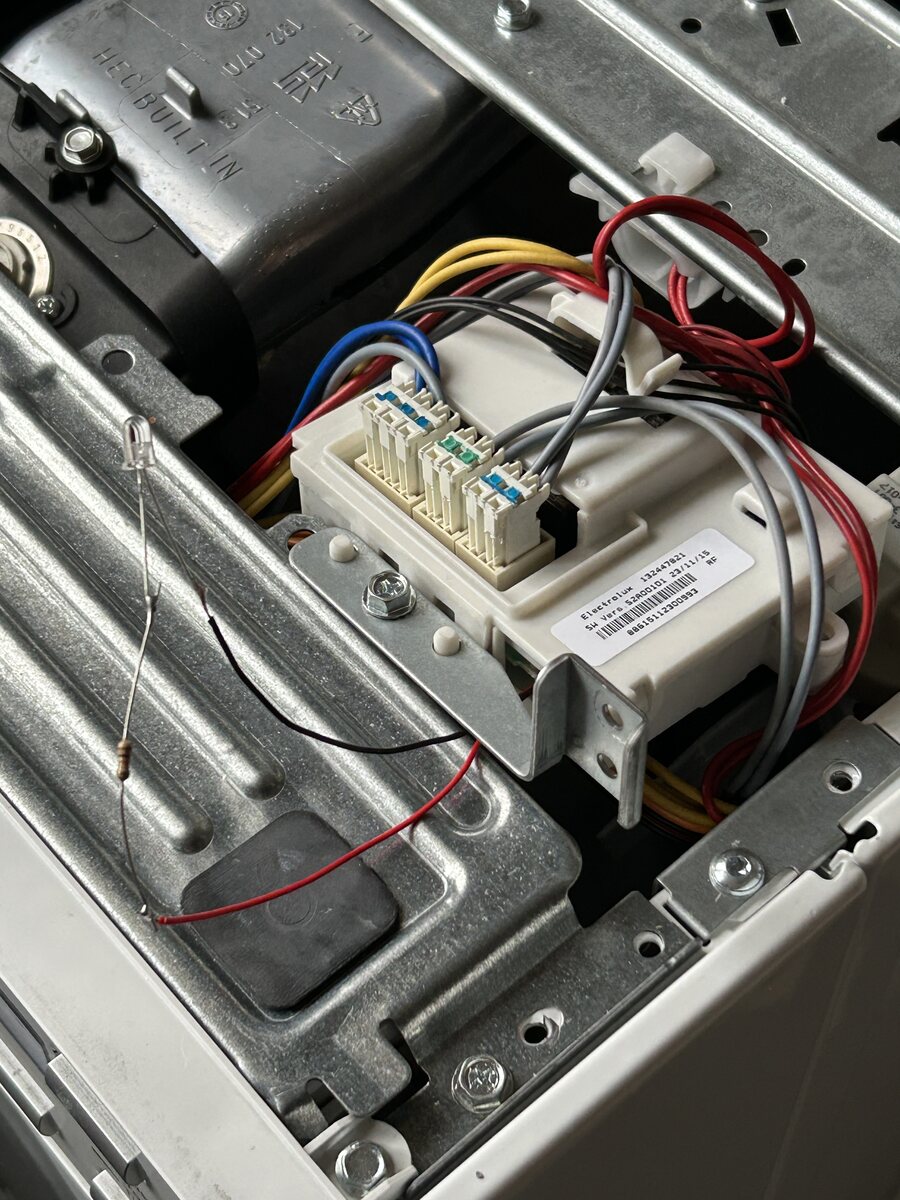

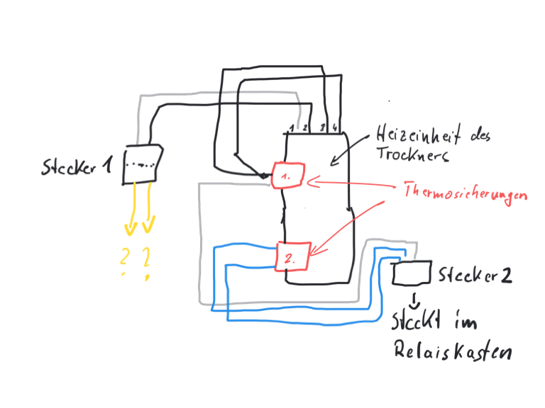

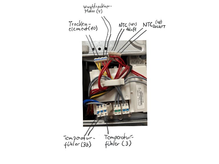

Erst einmal meine Erkenntnisse in Textform.
Als Stromlaufplan kann ich das vmtl. erst in 1-2h nachliefern, da ich
jetzt gleich mal kurz abwesend bin.
- Das Heizelement hat 4 Anschlüsse (die ich im folgenden in der
  hinteren Draufsicht von links nach rechts durchnummerieren werde)
- Folgendes habe ich gemessen (Alle Anschlüsse waren abgeklemmt,
  aber Anschluss 3 und 4 gehen beide in einen Stecker und ließen
  sich daher nicht voneinander trennen):
  1 - 2:    140 Ohm
  1 - 3/4:   70 Ohm
  2 - 3/4:   70 Ohm
- Anschluss 1 (weißes Kabel) und 2 (schwarzes Kabel) werden auf
  einen Stecker geführt, der dann auf 2 gelben Kabeln weitergeführt
  wird und irgendwo in der Maschine verschwindet (muss ich
  noch weiterverfolgen)
- Anschluss 3 (schwarzes Kabel) und 4 (schwarzes Kabel) werden
  beide auf die schon weiter oben erwähnten 1. Thermosicherung
  geführt (beide enden in einem Stecker, der auf einem Bein der
  Thermosicherung steckt)
- Das 2 Bein der 1. Thermosicherung sowie die beiden
  blauen Kabel der zweiten Thermosicherung (?), die ebenfalls
  in der Heizeinheit steckt (siehe Bild 2 meiner ersten Bilderlieferung)
  gehen auf einen 3er-Stecker in einen Relaiskasten(?) vorne-oben-rechts
  in der Maschine
Ich weiß, das ist jetzt gerade etwas unschön zu lesen ...
Wie gesagt: Stromlaufplan folgt nachher.
Meine Interpretation wäre erst einmal:
Dort sind 2 Heizspiralen verbaut, die beide je 70 Ohm Durchgang haben,
also vermutlich funktionieren.  Jetzt müsste ich einfach mal nachmessen,
ob die überhaupt im Trocknergang mit Spannung angesteuert werden.
Hier der versprochene stromlaufplan in ganz quick & Dirty

von Horst V. (hoschti)
Deine Analyse passt. Die Heizung ist aus zeei Teilen aufgebaut. So lässt
sich die Heizleistung in zwei Stufen regeln. Kenne ich von den
Waschtrocknern, die ich mit gebaut habe.
Dit Thermosicherung sitz im gemeinsamen Pfad für beide Teilheizungen
(spart ein Teil und damit Geld).
von H. H. (Gast)
Horst V. schrieb:
> Thermosicherung
Sicherheitstemperaturbegrenzer.
Korrekt. Die untere "Thermosicherung" im Stromlaufplan des TO ist der
Temperaturfühler, mit der die Steuerung die Heizung regelt. Kann ein
Schlater oder ein NTC sein.
Einfach mal bei abgezogenen Steckern den Widerstand messen. Man kann den
ggf. dann mal von außen mit dem Fön erwärmen und messen, ob sich fer
Widerstand sinkt. Wenn sich da nix tut, kann auch der tot sein.
Hier das Typschild.
von Wolf17 (wolf17)
Ersatzteile und Explosionszeichnung:
https://shop.aeg.de/search?q=:relevance:pnc:91460602102
Habe soeben folgende Spannungen am Heizelement gemessen (siehe Stilbild
im Anhang):
Anschluss 1 - 3/4:   0V   (linkes Multimeter)
Anschluss 2 - 3/4:   0V   (rechtes Multimeter)
Leider blieb es auch während des Trocknungsgangs bei diesen 0V.
Meine vorläufige Analyse lautet daher: Die Heizelemente werden während
des Trockengangs nicht mit Spannung versorgt - ich sollte evtl. erst
einmal die Ursache dafür finden.
Habt Ihr eine Vermutung?
Mein nächster Schritt wäre jetzt, Kabel vom Heizelement weiter
zurückzuverfolgen und schauen, ob sie in irgendwelchen Relais enden, die
vielleicht nicht richtig durchschalten. Oder habt Ihr eine bessere Idee?
Nicht ganz einfach, weil ich die Kabel nur mit Mühe in der Maschine
verfolgen kann.
Viele Grüße
Igel1
Das heißt also, es kommt keine Spannung am Heizregister an. Damit ist
klar, warum alles kalt bleibt.
Als Ursache bleibt da nur noch der Temperaturfühler und/oder die
Ansteuerung (Relais und ggf. Treiberstufe).
Wenn der Temperaturfühler "heiß" meldet (NTC Kurzschluss), bleibt die
Heizung aus.
Wenn die Ansteuerung (Relais, Treiber) defekt sind, kommt an der Heizung
keine Spannung an.
Abgefallene Stecker oder Kabelbruch kann natürlich auch sein.
Da hilft jetzt wohl nur messen.
Da war ich wohl zu langsam.
Weiter geht‘s:
Habe die Relaisbox einmal locker-geschraubt und die Anschlüsse einiger
ihrer Stecker zurückverfolgt - scheint alles ziemlich logisch aufgebaut
zu sein.
Anbei ein Bild mit dem Ergebnis meiner Kabel-Verfolgungsmessungen.
Die Nummern in Klammern entsprechen der Teilebezeichnung auf der
AEG-Explosionszeichnung für den Trockner:
https://shop.aeg.de/search?q=%3Arelevance%3Apnc%3A91460602102&page=4&pagesize=20
Den NTCabluft habe ich "geraten", nicht gemessen, weil ich dafür die
halbe Maschine zerlegen müsste.
Immerhin: ich konnte keinen Kabelbruch von den (von mir abgezogenen)
Steckern an der Relaisbox bis zu Ihren jeweiligen Zielen feststellen.
Auch die beiden NTC'en (Zuluft und Abluft) habe ich durchgemessen:
Beide haben ziemlich genau 2,1kOhm - einen Erwärmungstest habe ich jetzt
nicht gemacht, aber die Werte scheinen mir plausibel.
Die beiden Thermoschalter hatte ich ja bereits untersucht - haben beide
Durchgang - scheint mir plausibel.
Bleibt die große Frage: warum wird auf die beiden gelben Kabeln im
Trockengang "kein Saft" gegeben?
Dazu müsste ich evtl. verstehen, wie und über welche Anschlüsse der Box
die Relais angesteuert werden und ob diejenigen Relais, an denen die
beiden gelben Kabel des Heizelementes hängen, überhaupt angesteuert
werden.
Komme mir langsam wie Sherlock Holmes vor ...
Viele Grüße
Igel1
PS: ich teile die Einschätzung von Dir, horschti und auch diejenigen von
HHinz - Danke Euch beiden!

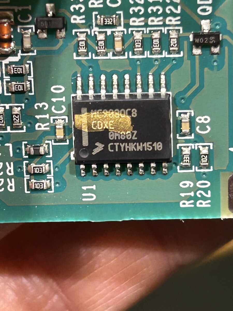

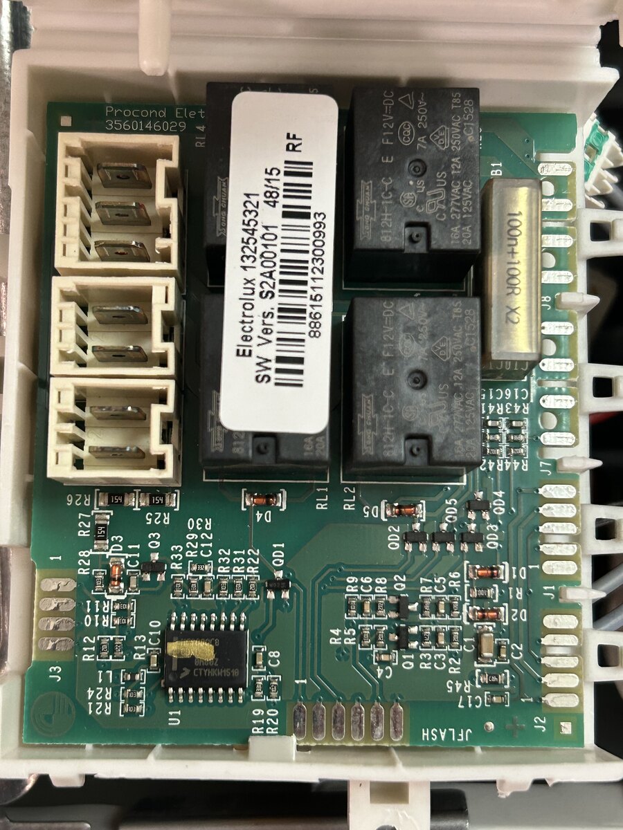

Du meine Güte - das Innenleben der Relaisbox hatte ich mir etwas
schlichter vorgestellt …
Mist - wie kann ich die denn jetzt „durchklingeln“?
Einfach mal nacheinander 12V an die Kathoden der Freilaufdioden legen
und schauen, ob die Relais durchschalten?  Oder himmle ich dann schon
die Schaltung?
Viele Grüße
Igel1
Andreas S. schrieb:
> Oder himmle ich dann schon die Schaltung?
Hmm, das kann passieren. Du könntest aber eine Spannung zwischen 3-5V
anlegen und den Relaiskontakt überbrücken um zu prüfen, ob davor eine
Unterbrechung irgendwo ist.
Eine meiner simplen Methoden ist eine 9V-Blockbatterie an den
Netzstecker gehängt und dann gemessen, ob der Strom auch bis zu den
Relais, Thyristoren, Triacs und Mosfet kommt, die die 230V auf die
Verbraucher schalten.

von Thomas R. (thomasr)
Wenn der Übertemperaturschutz ausgelöst hat vermute ich auch daß die
Steuerung nur einen weiteren Reset erwartet.
Wenn du schon die Freilaufdioden identifiziert hast kannst du doch bei
laufender Maschine dort messen ob da jeweils 12Volt ankommen?
Relativ ungefährlich wäre das Anlöten von Meßstrippen an die jeweiligen
Punkte auf der Platine und Herausführen bis zu einer sicheren Stelle zum
Messen.
Achtung: die 12 Volt müssen nicht unbedingt potentialfrei sein!
von Andreas S. (bastelmax)

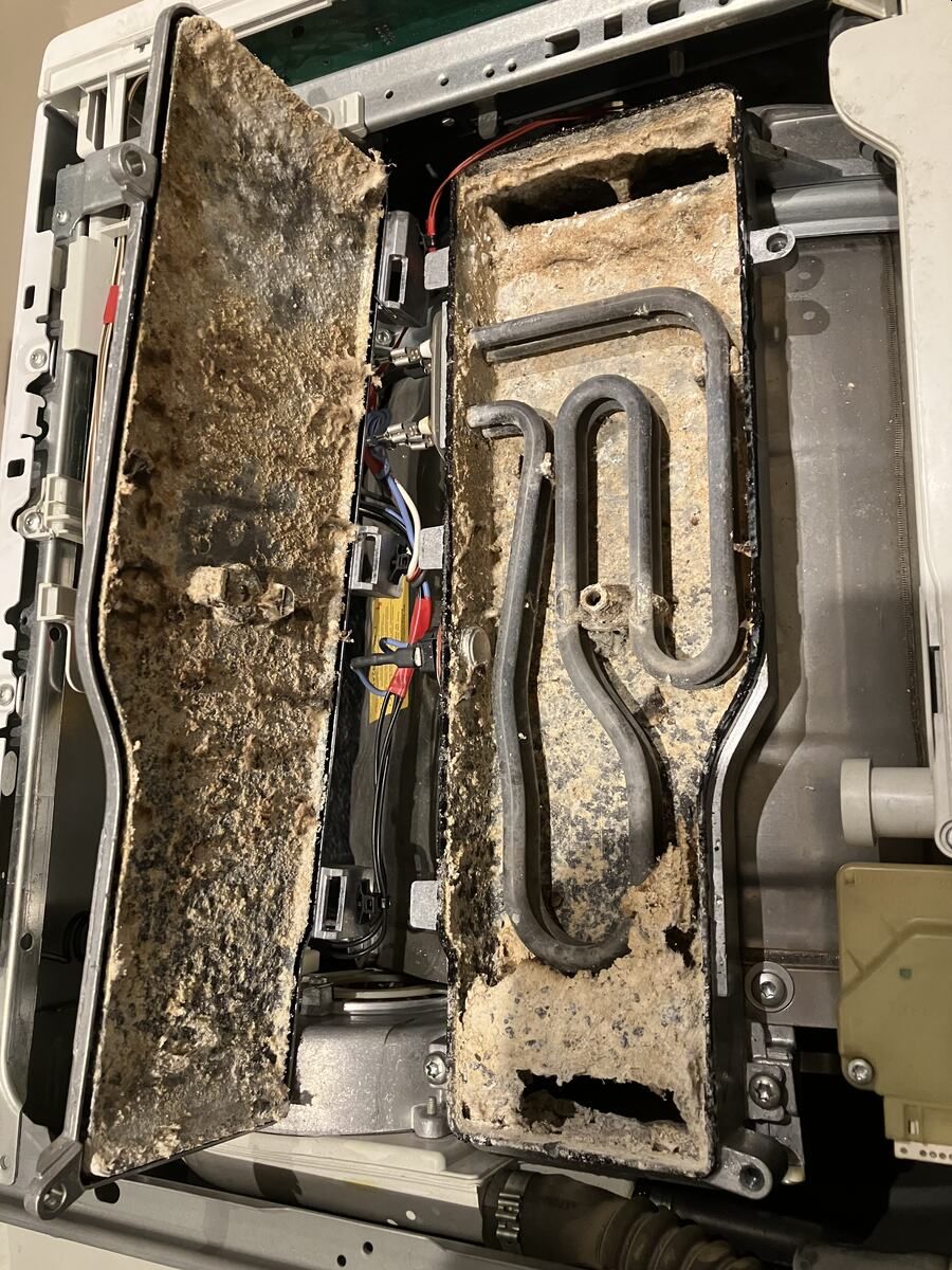

Bau doch mal den Luftkanal aus und reinige das Ding oder kauf das Teil
gleich Neu.
Wenn ich schon sehe, wie die "Suppe" an der Seite raus kommt würde
ich an dieser Stelle ansetzen.
Wenn das Ding zu ist, hast Du einen Wärmestau und die "Klixon"
(Temperaturwächter etc.) lösen sonst wieder aus.
Die Heizung wird elektrisch i.O. sein - aber dass Ding ist einfach
zugesetzt.
Das mit dem Wasser scheint bei den Gerät wohl so zu sein - es werden
(wird versucht) die Flusen während dem Programm auszuspülen.
Es ist eben ein Waschtrockner und nicht nur ein normaler Trockner.
von M. P. (Firma: Läuft) (mastermixer)
Moin..
Ich hatte bis vor Kurzem ein baugleiches Modell dieses Waschtrockners.
Hast Du bei dem Versuch lange genug gewartet? Die Heizung startet
nämlich erst nach ca. 10 Minuten. Keine Ahnung warum!?
Normalerweise ist das Problem mit zurücksetzen des
Übertemperaturschutzes erledigt. Den Heizkanal kann man ausbauen, die
Heizspirale losschrauben, herausziehen und dann den Kanal unter dem
Wasserhahn reinigen. Gleichzeitig solltest Du auch den Wasserkanal unter
dem Lüfter reinigen. Der war bei mir alle 2 Jahren voll mit Flusen. Dazu
muss der Lüfter nach oben ab. Das geht easy (3 Schrauben), wenn der
Heizkanal ausgebaut ist.
Meine Maschine habe ich leider verschrotten müssen, weil es für den
Flachriemen von dem Gebläse der Heizung kein Ersatzteil mehr gab. 🙄
Dieser war gerissen und hatte ein Sondermaß. Ich habe dann einen
ähnlichen bestellt, der aber leider zu viel Spannung hatte und somit das
Kugellager von dem Gebläse gehimmelt hat. Quasi Waschtrockner
wegschmeißen wegen einem 15 Euro Ersatzteil. Ohne Worte.
VG
mastermixer

Könntest Du mir netterweise noch etwas genauer beschreiben, wie ich den
Heizkanal aus der Maschine ausgebaut bekomme?
Einfach den Blech-Querriegel mit seinen Torx-Schrauben abschrauben und
dann den Kanal nach oben rauswurschteln?
Oder muss ich vorab noch weitere Sachen ausbauen?
Die Rückklappe der Maschine muss ich dazu nicht öffnen?
Wobei:  erst muss die Trocknung wieder anspringen, dann erst werde ich
das Teil ausbauen. Bitte sei daher so nett und lese hier noch ein
Weilchen mit.
Viele Grüße
Igel1

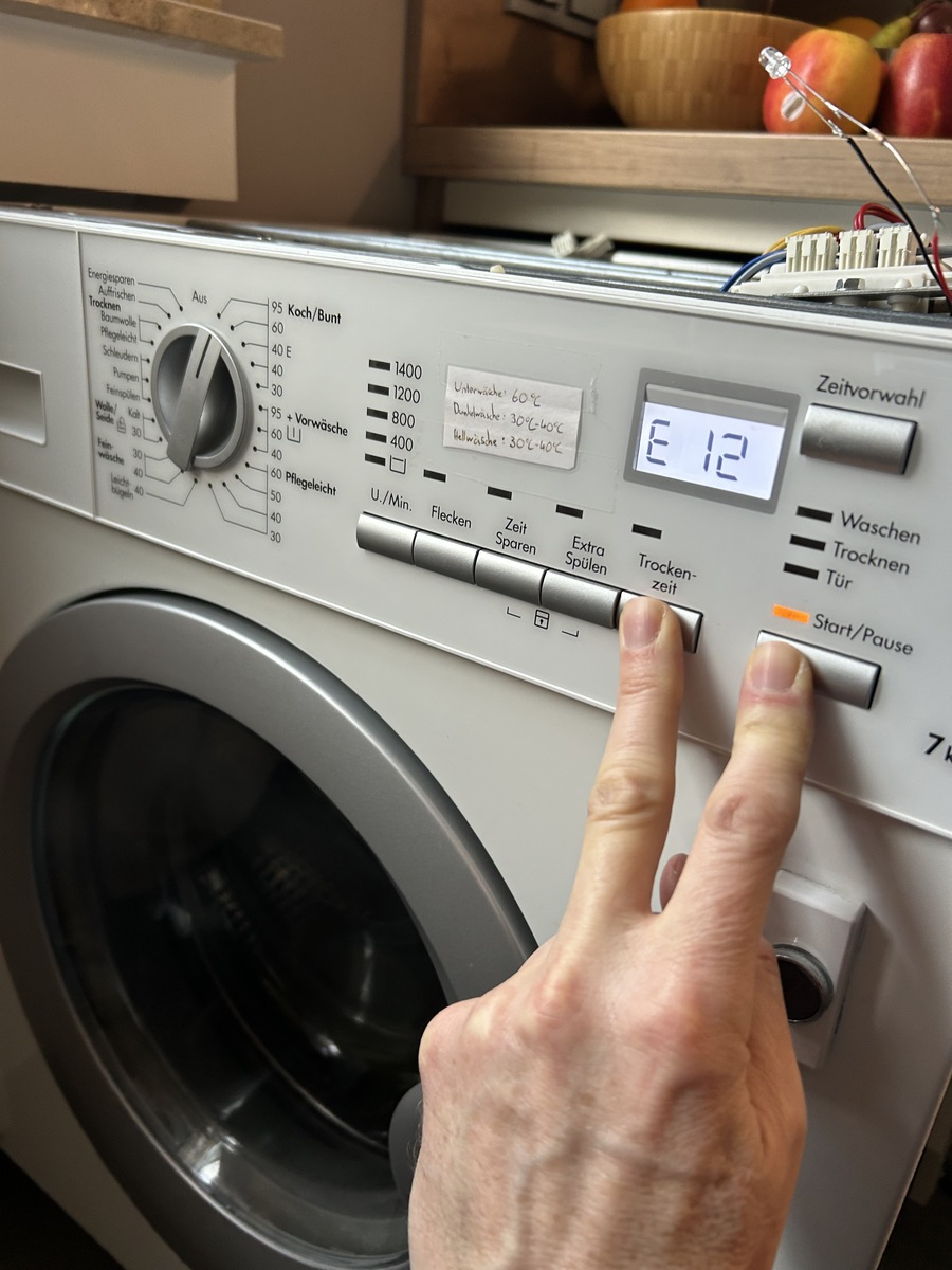

Gute Idee, aber wie mache ich den bei meiner Maschine?
Und wenn wir schon dabei sind: wie kann ich den Fehlerspeicher auslesen?
Moin..
Der Heizkanal geht mit sanfter Gewalt raus (vorne gesteckt), wenn man
das obere Queerblech abschraubt. Aber eigentlich ist das alles
selbsterklärend. Biste sicher, dass Du das hinbekommst und Du weißt, was
Du tust? Wie gesagt: 230V und nicht potenzialgetrennt! 15 Minuten sind
übrigens was knapp mit dem ausprobieren.
Aber sobald der Lüfter startet, startet auch die Heizung, dauert aber,
bis man da was merkt, da die ja von der am Anfang kühlen Luft umströmt
wird.
Mit Übertemperaturschalter zurücksetzen meine ich, dass Du den Kontakt
an dem Schalter wieder reindrücken musst. Ich weiß das aber auch nicht
mehr so genau. Prüfe die Teile doch einfach auf Durchgang!? In der
eigentlichen Software gibt es, glaube ich, nix zurückzusetzen. Habe ich
zuminest nie gemacht.
VG
von Wolf17 (wolf17)
Wenn der Lüfter anläuft, funktioniert die MCU zur Relaissteuerung noch.
Auch den 3B? Bisher hatte ich nur was vom Reset von Schalter 3 gelesen.
Das vierte Relais schaltet wahrscheinlich Netz-IN vom Trocknerteil auf
die Wasserheizung um. Dann ist der 2xgrau(grün) Stecker die Heizung und
hat ~25Ω (2kW), der blaue ist 230V Netz.
Anbei der Plan wie ich ihn für plausibel halte.
Ich empfehle an die oberen Relaisspulen Drähte zu löten und extern auf
12V zu überwachen. Da reicht auch je eine LED plus 10k. Vorsicht
Netzgekoppelt. Wenn da auch nach Wartezeit nichts kommt, braucht man im
Leistungsteil nicht mehr zu suchen.
M. P. schrieb:
> Moin..
> selbsterklärend.
Okay - danke für's Mut machen.
Dann sollte ich das auch hinbekommen.
Noch eine wichtige Frage: habe ich Dich richtig verstanden, dass Du den
Heizkanal nicht komplett (der Länge nach) aufgeklappt hast, sondern nur
die Heizspirale rausgenommen und dann durchgespült hast?
Das Aufklappen scheint mir nämlich sehr riskant, weil die obere und
untere Hälfte des Kanals offenbar mit einer schwarzen Dichtmasse
zusammengepappt und dann zusätzlich verschraubt wurden - das bekomme ich
vermutlich nie wieder dicht zusammen, wenn ich das einmal
auseinanderrupfe.
Ja - ich sollte genügend Ahnung haben, um nicht hopps zu gehen.
Und wenn doch, so dürft Ihr auf meinen Grabstein schreiben: "... denn er
wusste nicht, was eine fehlende Potentialtrennung bedeutet" :-)
> 15 Minuten sind
Hmmm - aber so lange läuft nun mal das Trocknerprogramm,
was man separat anwählen kann.
Das ist gut zu wissen und wieder eine sehr wertvolle Info - danke dafür!
Und ja, der Lüfter startet bereits nach wenigen Minuten im
Trocknerprogramm - dann sollte also auch die Heizung aktiv werden und so
waren auch die Erinnerungen von mir und meiner Frau an die guten, alten
Zeiten, als das Teil noch funktionierte.
> dauert aber,
> wird.
Claro.
Genau so hatte ich es gemacht: erst hatte ich Hochohmigkeit gemessen,
dann etwas an dem roten Pinöppel herumgedrückt (so einen richtigen
"Reindrück-Rast-Effekt" gab's da irgendwie nicht) und danach war's
niederohmig.
> In der
Okay - danke auch für diesen Hinweis.
> niederohmig.
Besser nochmals kontrollieren.
Der Widerstand sollte deutlich unter 1 Ohm liegen, dabei natürlich
Deinen Messstrippenwiderstand berücksichtigen.
Bei der Messung das Teil auch mal leicht beklopfen, auch dabei sollte
der Durchgang stabil nahe 0 Ohm bleiben.
> noch.
Ja, 3B und 3 habe ich beide untersucht:
3B ist ebenfalls niederohmig.
Was genau meinst Du mit viertem Relais und was mit Netz-IN?
Bitte führe das nochmals etwas ausführlicher aus.
Hier übrigens das Datenblatt der Relais:
https://docs.rs-online.com/4195/0900766b80f1eec8.pdf
Yep - habe ich gerade nachgemessen - Du scheinst recht zu haben:
Der grüne 2er-Stecker mit den 2 grauen Leitungen, die beide nach unten
in die Tiefe der Maschine führen (vmtl. zur Wasserheizung im Bottich)
hat 30 Ohm zwischen seinen beiden Anschlüssen.
Der letzte (noch etwas unklare Stecker) ist ja ein blauer 2er-Stecker
mit 2 grauen Leitungen, die Du für L und N hältst.
Ich konnte die beiden Leitungen soeben eindeutig nachverfolgen: sie
enden in einem gleichaussehenden Stecker auf der Hauptplatine
(Frontplatine) meines Waschtrockners.
Zwischen beiden Anschlüssen dieses Steckers habe ich 660kOhm gemessen
(also in Richtung Hauptplatine). Ich konnte keinerlei direkten Durchgang
zum Netzstecker des Waschtrockners messen. L oder N sind also zumindest
nicht direkt mit diesem Stecker verbunden.
Danke für Deine Mühen!
Yep - das werde ich machen. Definitiv eine gute Idee.
> Vorsicht
> Netzgekoppelt.
Danke für Deine Fürsorge - das ist gut so, denn Du kannst ja nicht
wissen, welches Vorwissen ich habe. Aber wie gesagt: in meinem Fall
sollte es wirklich ausreichend sein.
Yep - sehe ich auch so.
Dann wird's allerdings vermutlich erst so richtig haarig werden ...
Also: lass und hoffen, dass das Relais im Eimer ist!
Viele Grüße
Igel1
von Wolf17 (wolf17)
Das vierte Relais schaltet L vom Trocknerteil (NC) auf die Wasserheizung
(NO). Netz-IN ist der blaue Stecker, der N und L zur Relaisplatine
führt.
Ein einzelnes Relais kann es nicht sein. Wäre eines der beiden
Heizrelais kaputt, würde noch mit halber Leistung geheizt, das
Motorrelais funktioniert und wenn das vierte Relais defekt wäre, würde
(Spule+NO) die Wasserheizung nicht gehen, oder (NC) der Lüftermotor auch
nicht laufen. Siehe Stromlauf Relaisplatine von unten.
Erst die Spulenspannung der Heizrelais mit LEDs überwachen, das ist
einfacher als unter Spannung mit einem Duspol herumzustochern. (dazu
vorher sinnvollerweise einen Schaltplan malen)
Habe die Prüf-LED über einen 10k Widerstand parallel zur Spule eines der
Relais gehängt, die die Heizelemente anschalten sollen.
Ganz präzise: es war das rechte obere Relais auf dem 1. Bild in einem
Beitrag weiter oben:
Beitrag "Re: AEG Waschtrockner trocknet nicht mehr").
Ergebnis: das Relais wurde NICHT angesteuert.
Schöner MIST!
Jetzt bin ich wirklich etwas hilflos.
Sollte ich mir noch den Transistor vorknöpfen, der dieses Relais
vermutlich ansteuert?
Ehrlich gesagt: ich hänge fest, denn ohne Schaltplan auf der
Hauptplatine nach einem Fehler zu suchen ist vmtl. aussichtslos.
Viele Grüße
Igel1
Wolf17 schrieb:
> Bei einer ultrahellen reichen die 500µA. Aber bitte ISOLIEREN!
Alles gut - ich hatte mein Konstrukt vorab an einem 12V Netzteil
ausprobiert - leuchtete schön hell.
Und ja - fliegender Aufbau an 230V ist nicht so dolle, aber ich weiß
schon, was ich tue und bin bei so einem Murks-Aufbau dann extrem
vorsichtig.
Mein letzter Stromschlag liegt ca. 40 Jahre zurück ...

von Gerd E. (robberknight)
Die Lötstelle Deiner LED - hat die da Kontakt zum Gehäuse? Wenn ja, dann
wäre das keine so gute Idee, da Kurzschluss zu GND.
Ich würde bei sowas die Lötstellen alle immer mit etwas Isolierband
sichern.

von Wolf17 (wolf17)
Wolf17 schrieb:
> Als Nächstes die beiden NTC messen, vielleicht hat jemand
> Vergleichswerte.
> Sensor 48 sollte von oben ausbaubar sein, dann erwärmen und messen.
Vielleicht ist der bei der Übertemperatur kaputtgegangen.
Hier ein Bild vom unteren 48C Sensor. Anbei das Datenblatt.
von Wolf17 (wolf17)
Erwärmungstest bitte nachholen. 48C soll 4829R bei 25°C haben, siehe
Datenblatt.
Bitte Makrofotos vom Sensor 48 nach dem Ausbau machen, vielleicht findet
man auch ein Datenblatt mit Sollwerten.

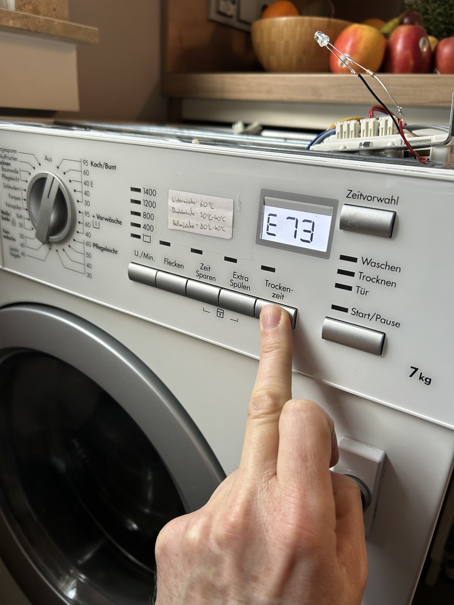

Hier nochmals mein vollständiger Post (der vorher war unvollständig).
Also: Ich habe mich mal dem Thema "Fehlermeldungen auslesen" gewidmet:
Hier der Ablauf:
1.) Maschine eingeschaltet auf Stufe 1 (s. erstes Bild)
2.) Ca. 10 Sekunden gewartet
3.) Taste Trockenzeit und Start/Pause gleichzeitig ca. 10s gedrückt
    (s. erstes Bild)
4.) Dann wurde mir E12 angezeigt
5.) Danach habe ich nur die Taste Trockenzeit gedrückt
    (s. zweites Bild)
6.) Dann wurde mir E73  angezeigt
7.) Danach ausgeschaltet - die Anzeigen sind reproduzierbar.
Sehr gerne würde ich einen Reset machen - oder die Fehlercode sauber
auslesen und zurücksetzen - ich weiß nur nicht wie, denn ich habe kein
Service-Manual, nur die Bedienungsanleitung.
Wenn Ihr dazu einen Hinweis hättet, wäre ich Euch super dankbar!
Immerhin habe ich eine Seite mit Fehlercodes gefunden:
https://fehlercodes.teamhack.de/
... und die lässt mich doch an meiner NTC-Messung zweifeln (denn E73
gibt's bei NTC Fehler). Ich werde mir den NTC also dann doch nochmals
vorknöpfen.
Viele Grüße
Igel1

Wenn die Werte vom Sensor 48 nicht passen, ist der Fehler gefunden und
Fotos unnötig.
Hängt vielleicht Dreck zwischen den Anschlüssen oder zum Gehäuse?
Oder einer der berüchtigten Bugs?
Wenn der Sensor defekt ist, hat der Sicherheitsschalter wahrscheinlich
nicht wegen Verstopfung angesprochen, sondern weil die Temperatur wegen
Falschmessung hochgelaufen ist.
Wenn Sensor 48 der Fehler war, dann Schalter 3B ausbauen und ins Gehäuse
schauen, ob das innen noch sauber ist. Dann ist kein Ausbau zur
Reinigung nötig. Eine Endoskopkamera wäre nützlich.
Die heiße Spur ließ mich dann doch nicht in Ruhe.
Ich habe vor dem ins Bett gehen nochmals beide Sensoren durchgemessen.
Die Messung erfolgte über den Stecker an der Relaisbox - natürlich bei
herausgezogenem Stecker.
Bei ca. 19,5 Grad Zimmertemperatur haben die NTCs folgende Werte:
NTC-vorne:  6930  Ohm
NTC-hinten: 6870  Ohm
Kurzum: ich muss bei meiner ersten Messung richtig Mist gemessen haben -
vermutlich waren die Stecker nicht gezogen.
Was nun? Trotzdem ausbauen? Sieht nach trickiger Arbeit aus - siehe 2.
Bild.
VG
Igel1
Vielleicht stimmte bei der ersten Messung auch irgendwas mit der
Isolierung nicht oder es war Feuchtigkeit an den Kontakten?
Wenn eine Messung einmal ok ist und die selbe Messung später nicht mehr
ok ist (oder andersrum) kann das natürlich ein Messfehler sein.
Für mich aber immer auch ein Indikator dass etwas mit dem Kabel oder den
Kontakten faul sein könnte. Hatte neulich erst wieder nen Gerät mit
Kabelbruch, nur in bestimmter Haltung war Kontakt da und die nicht
zueinander passenden Messungen waren genau der Grund warum ich den
gezielt gesucht und dann auch gefunden hab.
Gerd E. schrieb:
Danke, dass Du meine Ehre retten möchtest, aber ich bin mir ziemlich
sicher, dass ich bei der ersten Messung Mist gebaut hatte und den
Stecker noch auf der Relaisbox stecken hatte.
Schade - es wäre zu schön gewesen, wenn's an den NTCs läge.
Viele Grüße

von Dieter S. (ds1)
Du hast das Service Manual gelesen, speziell die Seite zum Fehler E73?
Dort wird ein Wert von 4.7 bis 5.3 kOhm bei 20°C für die NTCs angegeben.
Weiterhin steht im Service Manual wie man die Fehler löscht.
von Wolf17 (wolf17)
Der Messwert für 48C liegt außerhalb der Toleranz (siehe Tabelle), aber
wahrscheinlich nur, weil die Temperaturangabe nicht genau war. Aufgrund
der Messwerte kann man vermuten, dass beide Sensoren die gleiche
Kennlinie haben, das ermöglicht Vergleichsmessungen.
Wenn R41=R43 und R42=R44 ist, kann man Vergleichsmessungen machen.
Zuerst Widerstandsmessungen an R41 bis R44 an der offenen Platine, dabei
die Eingangspins an U1 bestimmen: U1-4? und U1-12/13/14? Wo liegt an den
Widerständen Masse? Schaltung dieses Eingangsteilers rauszeichnen.
Schauen, ob die rote Sensorspeiseleitung auch an U1 anliegt. Mit Glück
ist das eine (5V? 3,3V?) Versorgung.
Dann an die ermittelten beiden U1 Eingangspins, an Masse und an den (ggf
blank gekratzten,) rot markierten Leitungszug vier Leitungen löten und
im Betrieb die Spannungen messen.
Vielleicht findet man so den Grund für die NTC Fehlermeldung E73, die
das Heizen verhindert.

Ist sicher nicht verkehrt, es könnte aber auch ein defektes Bauteil im
grünen Rechteck sein, eine defekte Durchführung oder ein Leiterbahnriss,
im Idealfall schon mit Widerstandsmessung zu finden, sonst über die
Spannungsmessung an den A/D Eingängen.
Bitte mal den goldenen Strich auf der MCU wegputzen, damit man den Typ
klar lesen kann. Zu MC9030 finde ich nichts.
Nur vorsorglich, falls ich es überlesen habe:
Der Fehlerspeicher wurde gelöscht, bzw. wurde versucht?
von Dieter S. (ds1)
Der Mikrocontroller auf dem "CIRCUIT BOARD WD" ist ein Freescale M68HC08
(MC908QC8CDXE):
Es gibt interessante Neuigkeiten von der Wäschefront.
Dank des Servicemanual-Links von Dieter
(https://www.4mcculloch.co.uk/images/mediator/553/599709900.pdf) konnte
ich mich etwas mit den Diagnose-Routinen meines Waschtrockners
beschäftigen.
Zum einen habe ich den Fehlerspeicher zurückgesetzt (vgl. Manual Kapitel
5.4) - das hat gut funktioniert.
Sodann habe ich das Diagnoseprogramm 9 (vgl. Kapitel 4.3 auf S.9 des
Manuals) gestartet.
Das Ergebnis seht Ihr im angehängten Video:
Der Trockner lief sauber an und hat die Heizung dann genauso sauber
eingeschaltet und fröhlich hochgeheizt (die Zuluft und Ablufttemperatur
wird abwechselnd im Display angezeigt).  Bei 92 Grad Zuluft- und 48 Grad
Ablufttemperatur habe ich das Experiment dann abgebrochen, weil mir
nicht klar war, ob die Diagnoseroutine auch irgendwann Schluss macht,
oder das Dingen bis zur Selbstauflösung (bzw.
Thermo-Sicherungsauslösung) hochheizt. Eine Fehlermeldung wurde bei dem
ganzen Experiment nicht geworfen.
Aber die Erkenntnis aus der Diagnoseroutine 9:
Die Maschine ist grundsätzlich in der Lage, Lüfter und Heizwendel des
Trockners einzuschalten. Und auch ein ganzes Weilchen hochzuheizen.
Außerdem scheinen die NTC's auch Temperatur zu messen.
Das ist ja schon mal gut!
Schön sieht man übrigens auch, wie die freiverdrahtete Diagnose-LED
anzeigt, dass die Spule des Heizungs-Relais bestromt wird (Idee von
Wolf17).
Soweit so gut also erst einmal.
Viele Grüße
Igel1
Nach dem Diagnoseprogramm habe ich dann nochmals wieder das normale
Trocknerprogramm gestartet - voller Hoffnung, dass der gelöschte
Fehlerspeicher vielleicht den Durchbruch bringen könnte, aber die
Ernüchterung war groß:
- Das Trocknerprogramm startet zunächst mit ein wenig Trommeldrehen
- Dann zieht ganz kurz das Heizungsrelais an (= meine Diagnose-LED
  zeigt das an, indem sie aufleuchtet)
- Dann geht sie auch sofort wieder aus und zeitgleich läuft der
  Lüfter los
- Den Rest des Trocknerprogramms bleibt das Heizungsrelais ausgeschaltet
Ich kann den Effekt auch reproduzieren, wenn ich das Trocknerprogramm
anhalte und dann wieder starte. Genau dieses Szenario seht Ihr im
angehängten Video:
- Das Trocknerprogramm habe ich vor dem Video angehalten
- Zu Beginn des Videos starte ich das Trocknerprogramm per Starttaste
- Das Heizungsrelais wird kurz angesteuert
- Der Lüfter startet quasi auch zeitgleich
- Und das Heizungsrelais fällt sofort wieder ab
- Beim erneuten Anhalten des Trocknerprogramms kommt es wieder zu einem
  kurzen Start des Heizungsrelais.
Seltsam, seltsam.
Habt Ihr dazu Erklärungsideen?
Viele Grüße
Igel1
>   Lüfter los
> angehängten Video:
Ohne das Video angesehen zu haben:
Hattest Du den nasse Wäsche für den Versuch in der Maschine?

von Dieter S. (ds1)
Nach dem ja auch der Fehler "E12" angezeigt wurde: Die Angaben im
Service Manual zu "E12" wurden geprüft?
Welche neuen Fehler werden nun nach dem Löschen der alten Fehler

von Michael L. (nanu)
Ich habe den Thread jetzt nur überflogen und vielleicht hat es ja schon
jemand erwähnt und man sieht es auf dem Foto der Platine auch nicht so
genau. Hast Du Dir mal die Lötstellen der Relais angeschaut? Sind die
alle gesund? Keine kalten Lötstellen?
Ralf X. schrieb:
Ja, ich hatte ein nasses Handtuch in der Maschine.
Und bitte schaut Euch das Video genau an - ich finde das Klicken der
Relais irgendwie verdächtig - insbesondere, da das Heizrelais kurz
anspringt und danach sofort wieder abfällt.
Erfahrene Hasen unter Euch können daraus vielleicht schon direkt auf den
Fehler schließen (ich habe auch schon erste Vermutungen, möchte die hier
aber extra nicht äußern, damit ihr völlig frei Euch Eure eigene Meinung
bilden könnt und nicht direkt in eine Richtung gedanklich gedrängt
werdet).
Viele Grüße
Igel1

simpelsten Fall sind es die Beiden Temp. Sensoren.
von Wolf17 (wolf17)
Dieter D. schrieb:
> Vielleicht meint ein Feuchtesensor, dass die Wäsche schon trocken sei.
An der Relaisplatine gibt es außer den bisher gezeigten Steckern noch
eine ganze Menge weiterer Platinenanschlüsse. Steckt da was drauf, wo
geht das hin?
Das Teil 127 Air Break, wofür ist das? Ist das nur eine Spule, oder gibt
es eine Rückmeldung?
Gibt es einen Trocknertimer, der vielleicht auf Null Minuten steht?
von Teo D. (teoderix)
Das alte Backofenproblem... :D
Der Grund für E12 war schlicht: eigene Dummheit.
Ich hatte den Trockner zunächst gestartet, ohne den Frischwasserschlauch
angeschlossen zu haben ("wofür braucht ein Trockner Frischwasser?",
dachte ich).
Das war natürlich ein Fehler, den die Maschine direkt mit E12 quittiert
hatte. Inzwischen ist der Schlauch aber dran und dahingehend ist alles
in Butter.
Kurzum: E12 bitte nicht beachten - das Problem ist gelöst und hat
keinerlei Relevant für diesen Thread hier.

Ist das Service Manual wirklich so schwer zu verstehen? Zur Bestimmung
der Feuchtigkeit dient der "Humidity temperature sensor".
Für das Trocknen ist das "CIRCUIT BOARD WD" zuständig, die dort
angschlossenen Komponenten sieht man im Service Manual.
Ich gehe davon aus dass die beiden gemessenen Werte der
Temperatursensoren wichtig sind, wenn die nicht zueinander passen wird
es wohl Fehler geben.
Was mich halt so irritiert und ratlos macht, ist folgendes:
- Das Diagnoseprogramm 9, mit dem ich den Trockner getestet habe,
  schaltet Trocknerheizung von Lüfter gleichzeitig an und alles
  funktioniert wunderbar (okay, bei 92 Grad habe ich abgebrochen,
  weil ich kalte bzw. eher zu heiße Füße bekommen habe).
- Im Normalbetrieb, wenn ich das Trocknerprogramm wähle, so funktioniert
  genau dieser Ablauf nicht: das Heizrelais wird irgendwann für 1-2
  Sekunden angesteuert (nämlich dann, wenn auch der Lüfter anspringt)
  und geht dann sofort wieder aus.  Der Lüfter läuft aber weiter.
Ich kann mir einfach keinen Reim darauf machen.
Viele Grüße
Igel1
Mich laust gerade ein wenig der Affe, denn Teo D. scheint hier den
entscheidenden Tipp gegeben zu haben mit seinem Kommentar:
> Sicher dass es keinen Timer gibt!
Auch wenn ich sehr skeptisch war, so versuche ich doch stets Eure Tipps
anzuwenden/auszuprobieren.
Also bin ich gerade nochmals zum Waschtrockner runter und habe wieder
auf das Trockenprogramm "Trocknen/Baumwolle" gestellt.
Das zeigt dann sofort 13 Minuten Laufzeit auf dem Display an.
Nach Teo D.'s Tipp habe ich diesmal die Laufzeit manuell verändert und
auf 20 Minuten hochgestellt (seltsamerweise springt die Zeit dann ein
paar Minuten weiter hoch, aber vielleicht sind mit den 20 Minuten ja die
reine "Wärmzeit" gemeint und die Maschine packt dann nochmals ein paar
Minuten fürs Abkühlen und finale Austrocknen drauf).
Danach den Start-Knopf betätigt und ich traute meinen Augen kaum:
Zuerst ein wenig Trommel-Gedrehe und dann nach ca. 2 Minuten sprangen
Lüfter UND Trocknerheizung BEIDE sauber an!!! Hurra!
(alles wunderbar mit der Diagnose LED aus Wolf17's Tipp zu sehen).
Irgendwann nach ca. 15(?) Minuten ist die Trocknerheizung dann auch
wieder ausgegangen, aber das macht ja durchaus Sinn, denn die Trommel
trocknet ja auch bei Drehung und Lüftung mit der Restwärme noch weiter
die Wäsche.
Der Trocknervorgang wurde dann sauber beendet, es gab keine
Fehlermeldung, und die Thermosicherung hat auch nicht ausgelöst (habe
ich im Anschluss durchgemessen).
Kurzum: es sieht aktuell sehr, sehr gut aus!
Warum die Trocknerheizung in der "default Einstellung" mit 13 Minuten
nicht anstartete bleibt mir nach wie vor ein Rätsel, dem ich heute Abend
mit ein paar weiteren Testläufen auf die Schliche kommen möchte
(vielleicht wurde über die manuelle Einstellung jetzt auch dieses
Verhalten "zurückgesetzt" - mal sehen).
Danke an dieser Stelle wieder einmal allen Mitstreitern hier - Ihr seid
soooo lieb und ausdauernd!  Bitte bleibt trotzdem noch ein bisschen bei
der Stange, denn noch ist ja nicht alles final geklärt.
Und ausbauen und reinigen muss ich die Trocknereinheit so oder so auch
noch, denn eine einmal ausgelöste Thermosicherung wird schon Ihre Gründe
bzw. Ihre Fusseln haben ...
Mit fröhlich, hoffnungsvollen Grüßen in die Runde
Igel1

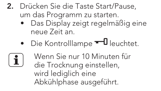

von Dieter S. (ds1)
Vielleicht solltest Du einfach mal die Anleitung lesen, Zitat aus "11.2
Zeitgesteuertes Trocknen":
"Da das Gerät auch die Dauer der Knitterschutz- und der Abkühlphase
berechnet, wird die Programmdauer automatisch um einige Minuten
verlängert."
Eventuell gibt es dann auch gar keine Probleme mehr wenn man das Gerät
richtig bedient....
Ich glaube, so was ähnliches hatte ich schon ziemlich weit ober
geschrieben.
Ich rate Dir aber trotzdem, den Heizkanal und die Tasche unter dem
Lüfter zu reinigen. Du wirst große Augen bekommen, wie viel Flusen da
> geschrieben.
> drin sind.
> VG
Definitiv, das habe ich auch vor!
Wenn Du aus Deiner Erinnerung und mit Blick auf meine Fotos mir noch ein
paar Tipps zur Ausbau-Reihenfolge geben könntest, würde ich mich
deutlich sicherer fühlen (ich bin nicht so der große Schrauber):
Muss ich neben dem Querriegel, der ja mittig quer über der Maschine
verläuft, auch noch den vorderen Querriegel und/oder gar die
Fronteinheit ausbauen bevor ich die Trocknereinheit rausnehmen kann?
(der vordere Querriegel liegt quasi über der Fronteinheit und deckt z.B.
den vorderen NTC so ab, dass man ihn nicht einfach so rausschrauben
kann).
Kannst Du Dich daran noch erinnern?
Viele Grüße
Igel1
von Wolf17 (wolf17)
Teo D. schrieb:
> Nenenee  Der da wars:
Danke für die Blumen, aber dass es 13 Minuten Kaltnachlauf geben könnte,
war mir nicht aufgefallen.
Ich würde vor einem Ausbau erst nachsehen:
Die heiße Luft strömt doch in den Bottich. Kann man die Maschine
ankippen und den Wärmetauscher vielleicht durch das Sensorloch
ausspritzen?
Es gibt ein paar Videos auf YT. Die Sprache sollte fürs zerlegen ja nich
so wichtig sein.
https://www.youtube.com/results?search_query=aeg%20l61470wdbi
> so wichtig sein.
Habe mir jetzt lange all Deine verlinkten Videos rauf und runter
angeschaut, habe aber in keinem Video gefunden, wie man die
Trocknereinheit ausbaut - sorry (nur im 2. oder 3. Video baut ein Russe
die gesamte Maschine total auseinander - das werde ich aber garantiert
nicht machen).
Könntest Du evtl. genau dasjenige Video verlinken, wo Du den
Ausbauprozess gesehen hast? (nein, ich bin nicht suchfaul - ich habe
wirklich schon lange recherchiert - nur leider erfolglos)
Viele Grüße
Igel1
In der Tat - wieder eine gute Idee!
Habe ich mal irgendwo gebraucht gekauft, keine Ahnung, ob ich die ans
Fliegen bekomme (benötigt ein Handy)
> ausspritzen?
Habe etwas Angst, dass ich dabei mehr durch den Wasserstrahl kaputt
mache (Z.B. im Lüfter) als es nützt.
Ich hoffe einfach, dass Mastermixer hier noch mitliest und sich
erinnert, wie er die Trocknereinheit ausgebaut hat - angeblich war das
gar nicht so schwierig (ist ja immer so, wenn man weiß, wie man's macht
Viele Grüße
Igel1

Ach - by the way - ein Gutes hatte das viele Videogucken doch:
In einem Video habe ich erfahren, dass ich unbedingt nach einem
Fehler-Reset die Maschine nach dem Wieder-Einschalten 10 Minuten im
"ETE"-Status belassen sollte ("ETE" zeigt das Display an), damit sie
sich neu justieren kann.  Das hatte ich bisher immer nach wenigen
Sekunden abgebrochen - nix gut ...

Hmmm - habe gerade nochmals einen Testlauf gemacht mit den
Grundeinstellungen des Trocknerprogramms (also diesmal die Zeit nicht
manuell hochgesetzt).
Ergebnis:  wieder sprang das Heizrelais des Trockners nur für ca. 1-2
Sekunden an, dann war wieder Schicht.
Heute Abend werde ich noch ein paar Testläufe starten - dann mit manuell
angepassten Trocknungszeiten. Ich berichte dann hier wieder.
Viele Grüße
Igel1

Hast Du immer noch nicht die Bedienungsanleitung studiert?

Warum immer Zeitprogramme? Hat das Dings denn keine Automatik? Einen
Schwung frisch geschleuderte Handtücher rein, "Schranktrocken" und
Abfahrt.

recht geben:
Ich hatte die Bedienungsanleitung nur überflogen und folgenden Abschnitt
dabei nicht beachtet (Zitat Kap. 11.1, Seite 11
"Trocknungseinstellung"):
"Wenn Sie nur 10 Minuten für
die Trocknung einstellen,
wird lediglich eine
Abkühlphase ausgeführt."
Das erklärt also schon einmal, warum die Trocknungsheizung in der
"default"-Einstellung des Trocknungsprogramms (die beträgt nämlich genau
10 Minuten + 3 Minuten "Knitterphase") nicht anspringt.
Mysterium gelöst: die Maschine funktioniert derzeit also wieder genau
so, wie sie soll.
Die eigentliche Reparatur war somit nur, den Pin der Thermosicherung
wieder reinzudrücken und den Fehlerspeicher zu löschen.
Jetzt steht für mich der weitaus unangenehmere Teil an (vor dem ich mich
bislang gedrückt habe): die Reinigung von Heizeinheit und Kondensator.
Und um mich weiterhin davor zu drücken, werde ich jetzt erst einmal mein
Endoskop ausprobieren (hier im Forum von einem netten Mitglied erstanden
und bislang niemals ausprobiert - drückt mir die Daumen, dass ich es ans
Laufen bekomme).
Nach einem "Blick in die Heizröhre" und mit etwas Glück, ist die
Trocknereinheit gar nicht verflust - dann schraube ich alles zusammmen,
singe 3 Halleluja und baue die Maschine wieder ein.
Viele Grüße
Igel1

von Dieter S. (ds1)
Die Anleitung ist ja auch schwer zu lesen, fast zwei Seiten zum Thema
"Trocknen". Und dann auch noch diese ganzen Hinweise z.B. wie der im
Bild...

Good news, liebe Mitstreiter und Unterstützer meiner
Waschmaschinenreparatur!
Also - zunächst einmal: mein Endoskop hat leider nicht sonderlich viel
gebracht, weil ich die Frontkamera nicht in die Trocknereinheit
einschieben konnte - ober- bzw. unterhalb der Heizspirale war schlicht
zu wenig Platz.
Und weil der seitliche Einblick durch das Loch der Thermosicherung zu
wenig Klarheit brachte, so habe ich auf Euren allgemeinen Rat hin meinen
ganzen Mut zusammengenommen und die Heizeinheit sowie den Lüfter
ausgebaut.
Entgegen mastermixer's Erinnerungen konnte ich den Querriegel übrigens
nicht ausbauen (da hängen in der Mitte die Aufhängefedern des Bottichs
dran).
Zum Glück ist die Maschine aber ganz offensichtlich so konstruiert
worden, dass mit die Trocknereinheit millimetergenau quer nach hinten
rausziehen kann (natürlich nachdem man ein paar Schrauben abgeschraubt
hat - es waren nur 4 Stück: 2 am Querriegel, eine vorne an der Zuluft
und eine zum Gebläse - alles gut von oben erreichbar).
Die Macher der Maschine haben sogar soweit mitgedacht, dass sie am
Lüfter und an dem Zuluftstutzen kleine, verdickte Plastiknasen
angebracht haben, wo man einen Schraubenzieher ansetzen kann, um die
Teile auseinanderzuhebeln.
Gesagt, getan und nach ca. 20 Minuten sehr vorsichtigem Geschraube und
Gehebele hatte ich die Trocknereinheit draußen. War deutlich einfacher
als gedacht.
Der anschließende Lüfterausbau war auch keine Raketentechnik: 2
Schrauben halten den Lüfter nur. Und sogar den dicken
Ansaugstutzen/Ziehharmonikaschlauch unter dem Lüfter kann man über eine
Schlauchschelle mit Schraube halbweg gut lösen. Das ist alles ganz
offensichtlich gut auf Reparatur/Wartung ausgelegt.
Die Heizungseinheit fand ich noch relativ sauber - konnte "nur" ca.
einen Eierbecher voller Dreck herauskratzen.  Thermosicherungen habe ich
ebenfalls rausgeschraubt und nach bestem Wissen und Gewissen gereinigt.

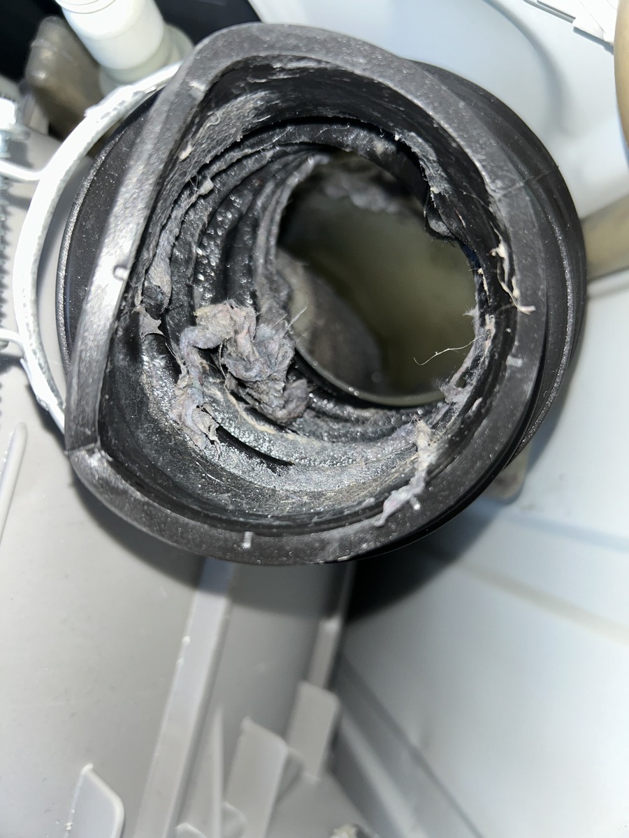

Den Kondenser habe ich nur von oben über den offenen
Ventilator-Ansaugschlauch gereinigt. Auch dort waren es nur ca. 2
Eierbecher Flusen (siehe Bild), die sich allerdings gut an die Wände des
Kondensers gepappt hatten.
Mit langem Schraubenzieher und langem Pfeifenputzer bin ich dem Dreck so
gut wie möglich an die Gurgel gegangen.  Ganz unten in den Kondenser bin
ich leider nicht gekommen - ich habe daher noch ca. 2 Liter heißes
Wasser eingekippt und gut ist. Alles andere hätte bedeutet, dass ich die
Maschine auch von hinten hätte aufschrauben müssen.
Danach alle Dichtungen so gut es ging saubergemacht und alles wieder
zusammengeschraubt.  Einen ersten Test-Trocknungslauf hat die Maschine
gerade sauber absolviert.
Bleibt also nur noch der finale Einbau und dann ist die Reparatur
erfolgreich abgeschlossen.
Ein dickes, dickes Dankeschön nochmals an alle Helfer - allen voran an
Wolf17, von dem ich die meisten Anregungen übernommen habe. Aber auch an
Theo D. (für den erneuten Verweis auf Wolf17's Timer-Hinweis), hhinz,
Dieter S. (1000 Dank für die Servicemanual-Recherche!!), Thomas R.,
Harald K., Mastermixer (Du hast mir Mut zum Ausbau gemacht) und auch an
max707 (fachlich waren Deine Hinweise ja durchaus korrekt, nur ... na
ja, Schwamm drüber).
Fazit:
***DANKE**+ Euch allen - ohne Euch hätte ich es nicht geschafft. Ihr
habt eine Maschmaschine vor dem Müll gerettet und einer Familie sehr
geholfen!
Viele Grüße
Igel1
PS:  ... das war übrigens Reparatur Nr. 3 innerhalb von 9 Jahren ...

Andreas S. schrieb:
> Mit langem Schraubenzieher und langem Pfeifenputzer bin ich dem Dreck...
Wollte nur vermelden:
Hier herrscht große Erleichterung:
Die reparierte, geputzte und entfusselte Maschine hat heute Ihre erste
"echte" (= mit echter Wäsche gefüllte) Trommel gerührt und dies mit
Bravour absolviert (inkl. kleinem, kurzen Trocknergang, den wir der
Umwelt zu liebe allerdings nur sehr selten verwenden).
Wir feiern den Reparaturerfolg hier immer noch!
Ein Hoch auf Euch!
Viele Grüße
Igel1
