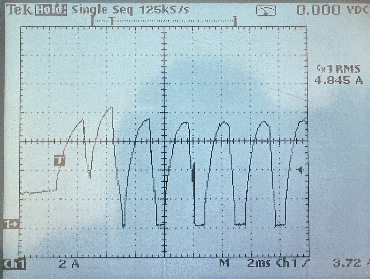

ich habe einen  digitalen Tacho für den SR 50 gebaut. Das Teil läuft
soweit selbst einwandfrei. Einzig, wenn die Hupe betätigt wird sind
plötzlich 400 m mehr aufm Zähler und km/h werden angezeigt.
Ich habe mal die Stromaufnahme der Hupe und am Eingang des Hallsensors
gemessen. Die Einkopplung zieht den Pull down im Takt der DC Hupe
runter.
Der Hallsensor wird mit 12 V DC versorgt und der Kreis wurde schon etwas
für Störungen "optimiert"
Hat jemand eine Idee, wie ich den Eingang (größerer Pull down ?,
größeres C ?) besser beschalten / schützen kann?
Danke

Was sieht man da auf welchem Bild? Wie sieht das Tachosignal
normalerweise aus? Wieviele Pulse kommen pro Radumdrehung?
In der gezeigten Schaltung ist kein Pulldown.
> größeres C ?
Als Tipp: rechne mal die Zeitkonstante dieses RC-Gliedes mit den 10pF
aus. Du wirst sehen: die Radumdrehungen kommen um viele Zehnerpotenzen
langsamer als im Zeitbereich um 5ns, wo das RC-Glied wirkt.
Auf den ersten zwei Bildern die 5 V, welche normalerweise vom Hall auf
GND gezogen werden. Hier zieht / koppelt die Hupe ein und „zieht auf
GND“
1 Impuls high -> low-> high pro Umdrehung, Radumfang 1,5 m
Stimmt, die 5 V werden mit Open Kollektor vom Hall auf GND gezogen
Danke
> GND gezogen werden. Hier zieht / koppelt die Hupe ein und „zieht auf GND“
Ja, da sind einfach "die üblichen Störungen zu sehen". Was ist auf dem
dritten Bild?

von Egon (egon12345)
Hallo zusammen und danke für das Feedback. Ich war leider eine Weile
offline, ich hoffe das hindert nicht am anknüpfen...
Da die Zündung sehr EMV intensiv ist gibt es am Eingang eine 1mH
stromkompensierte SMD Line Filter, WE-SL2 Serie gefolgt von 100 µF.
Nach der Stromkompensierten erfolgt die Massebildung, während die 100µF
am +Eingang des Spannungsreglers sitzt.
Um Leitungsgebundene Störungen von Extern kommend abzumildern gibts beim
Hallsensor nochmal die 100µ an GND sowie die 100 / 500 R.
Der Magnet (1 cm breit) fliegt am Hallsensor (Radius von Radmitte 12-15
cm)  quasi fix vorbei. 8 Grad Winkel könnten das sein (1/45 von 360
Grad).
Der Hall kann ja 100 mA, demzufolge könnte der Pulldown theoretisch bis
auf 50 Ohm runter, wobei ich eher bei min. 500 Ohm (10 mA) bleiben
würde. Das die Störungen in die Versorgung einkoppeln sehe ich eher
nicht, da würde der Controller in Display spinnen..
Das Kabel zum Hall ist geschirmt und soweit ich mich erinnere am Sensor
unten am Rad der Schirm auf GND gelegt. Vielleicht wäre es noch besser
den Schirm oben an der LP auf GND zu legen ?
Softwarebearbeitung der Störung schließe ich aus, dass muss so
hinzubekommen sein.
Danke
