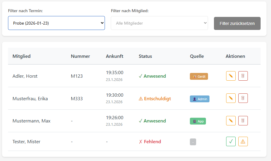

von Martin M. (mcmaier)
ich möchte hier mein aktuelles Projekt vorstellen: "EhrenSache"
Ein System zur Erfassung und Auswertung von Anwesenheit und Ankunftszeit
fürs Ehrenamt, wie z.B. gemeinnützige Vereine. Das Ganze hatte natürlich
in erster Linie den Hintergedanken, mir selbst die Arbeit zu
vereinfachen, da ich bei uns im Musikverein die Auswertung der
Probenstatistik mache ;-)
Aber ich finde, es ist ganz gut geworden und habe den Code deshalb auf
GitHub veröffentlicht.
Als Embedded-Entwickler habe/hatte ich mit Web-Entwicklung zwar nur
wenig Erfahrung, aber Dank KI (Claude) und einem grundlegenden
Verständnis von Programmiersprachen war es mir in relativ kurzer Zeit
möglich, das Projekt zu realisieren (die Idee geisterte schon lange in
meinem Kopf herum). Habe dabei auch einiges gelernt, z.B. dass man der
KI keinesfalls blind vertrauen darf und immer wieder prüfen muss, ob das
sinnvoll ist und ins Gesamtkonzept passt, was die einem verzapft...
Mein Ziel ist auch das Projekt weiterhin zu pflegen und weitere Features
zu integrieren - also wer Ideen hat oder sich beteiligen möchte gerne
melden!
Weitere Infos, Link zu GitHub und auch eine Demo findet ihr unter:
https://ehrensache.app
Hier die technischen Daten:
Die Webanwendung baut auf einem klassischen LAMP-Stack auf ohne
Frameworks und kann mit dem integrierten Installer auf einem eigenen
Webspace installiert werden. Als Zwischenschicht dient eine REST-API,
die auch Endgeräten einen Zugriff auf die Datenbank ermöglicht.
Die Anwendung bietet:

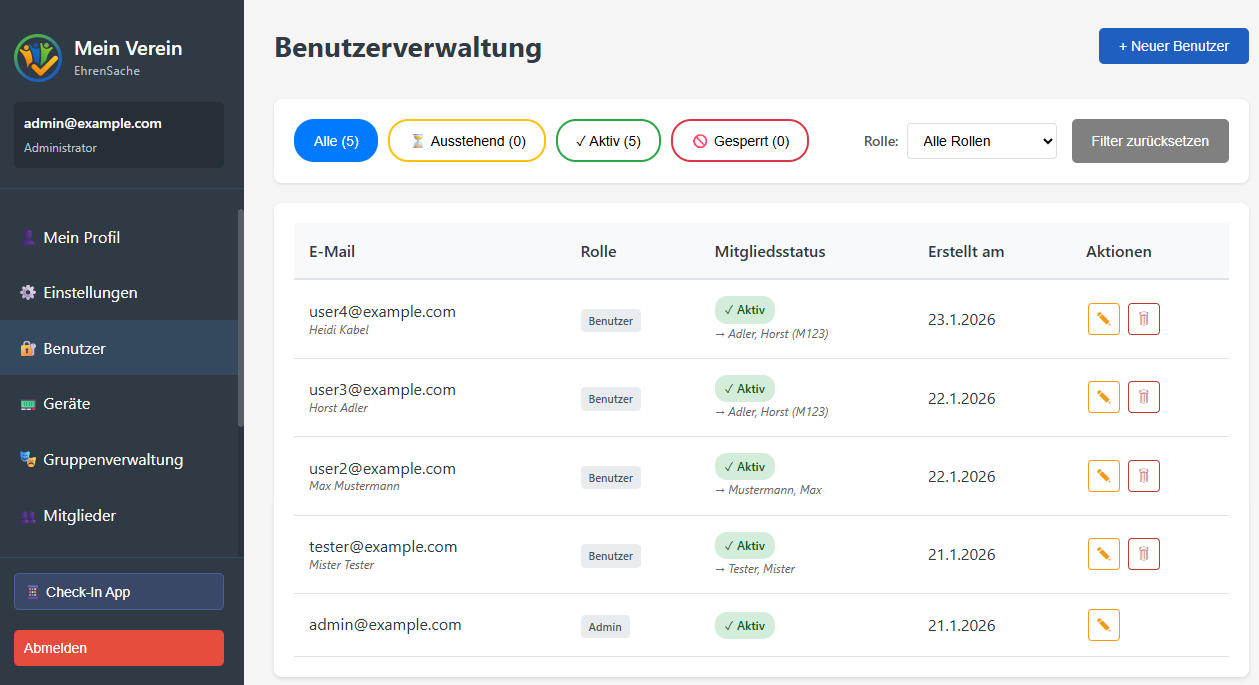

- Verschiedene Benutzerrollen (Admin, Manager, User)
- Getrennte Benutzer/Mitglieder-Logik (wenn z.B. nur einer die
Anwesenheit prüfen soll)
- Benutzergruppen und Terminarten (z.B. Probe,
Vorstandschaftssitzung,...)
- Terminplanung und Anwesenheitsliste (auch zur nachträglichen
Bearbeitung)
- Anträge für Benutzer (Entschuldigung, Korrektur)
- Anwesenheiten und Entschuldigungen (es wird nur die Ankunftszeit
erfasst - es ist keine Stempeluhr im klassischen Sinn, bei der man
wieder ausstempeln muss)
- Statistische Auswertung
- Gerätekonfiguration für TOTP- und Authentifizierungsstationen
(TOTP-Secret oder API-Token)
- Import/Export von/nach CSV für Mitglieder, Termine, Anwesenheiten
Progressive Web App für Benutzer/Manager:

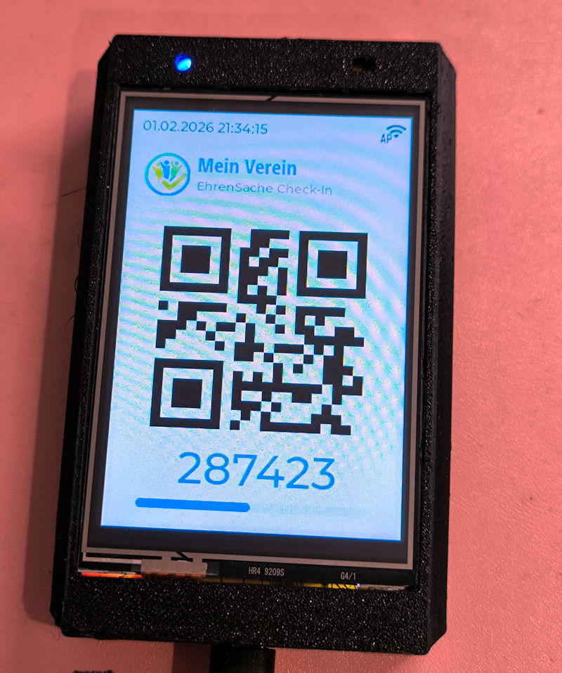

- Checkin via TOTP-Code, QR oder Manuell (Wird vor Ort an einem Terminal
angezeigt)
- Korrekturantrag
- Letzte Einträge
- Persönliche Statistik
- Nur Manager: Anwesenheitsliste für aktuellen Termin bearbeiten
Checkin-Möglichkeiten für die Mitglieder:
- Prototyp: TOTP-Terminal zeigt Code, der mittels PWA verifiziert wird
- ToDo: Authentifizierungs-Terminal (z.B. via Fingerprint oder NFC-Tag)
Die SW muss die Bedingungen des BSI fuer die Personendatenerfassung der
Stufe 2 erfuellen. Ansonsten kann Dich jeder nach den
Datenschutzbestimmungen abmahnen. :(
Das soll Dich aber nicht entmutigen, sondern nur aufmerksam machen, was
noch auf einen zukommen kann.
