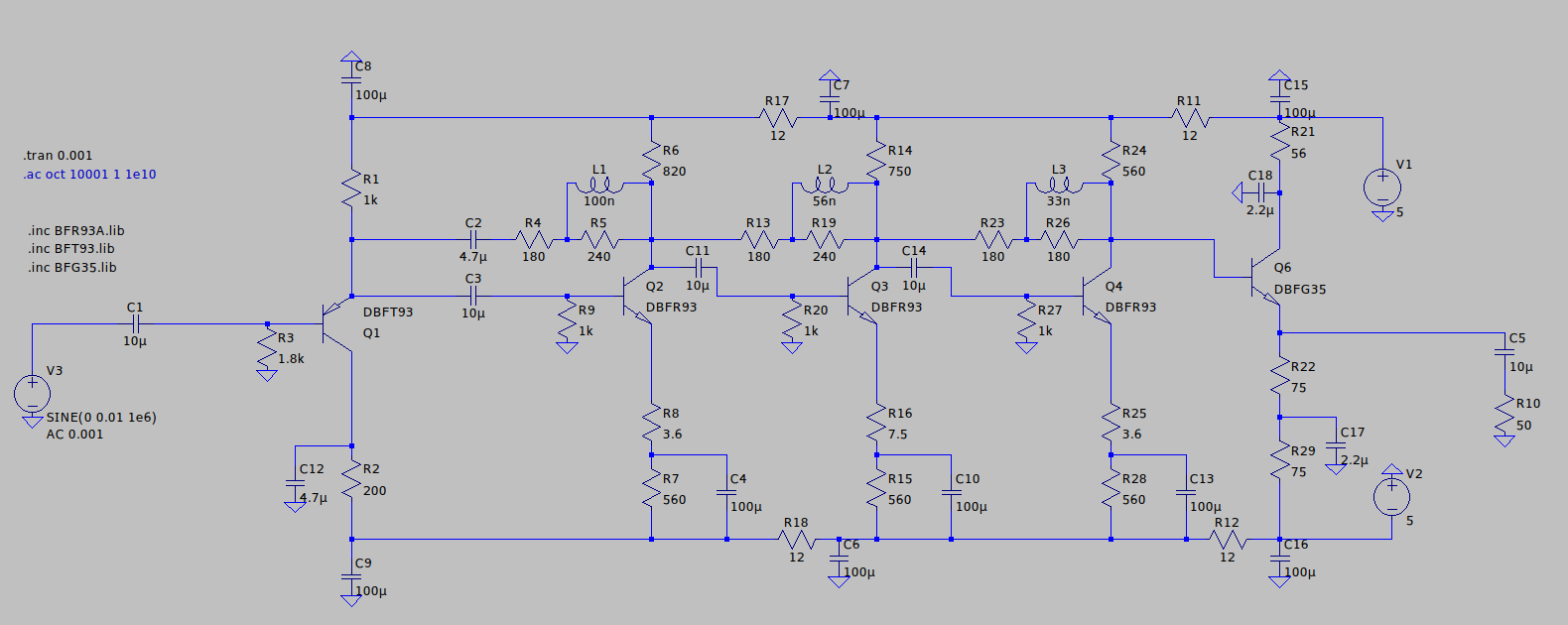

Ich hab mal'ne Frage zum HP461.
Laut Datenblatt hat das Ding ja nur 7 Transistoren.
Der Eingang mit PNP rauscht weniger als NPN. Danach kommen 5 NPN Stufen
und eine NPN-Emitterfolger als Ausgang.
Ich habe mal die ersten 3 Stufen in eine LTSpice-Datei gegossen und
dabei auf +/-5V und heutige Bauteile heruntergebrochen.
Meine Probleme die ich gerne nachfragen möchte sind:
- der Frequenzgang für niedrige Frequenzen ist gruselig, ich möchte aber
alle C's unter 10µF halten, wie kann ich das ändern?
- stimmen meine bisherigen Dimensionierungen soweit?
- hat jemand mal eine Spektrum für bestimmte Frequenzen, so dass man mal
vergleichen kann oder k3-Werte oder irgend so etwas?
Ich bin mal gespannt - ich habe gesucht und wenig gefunden.
Vielen Dank
Jens

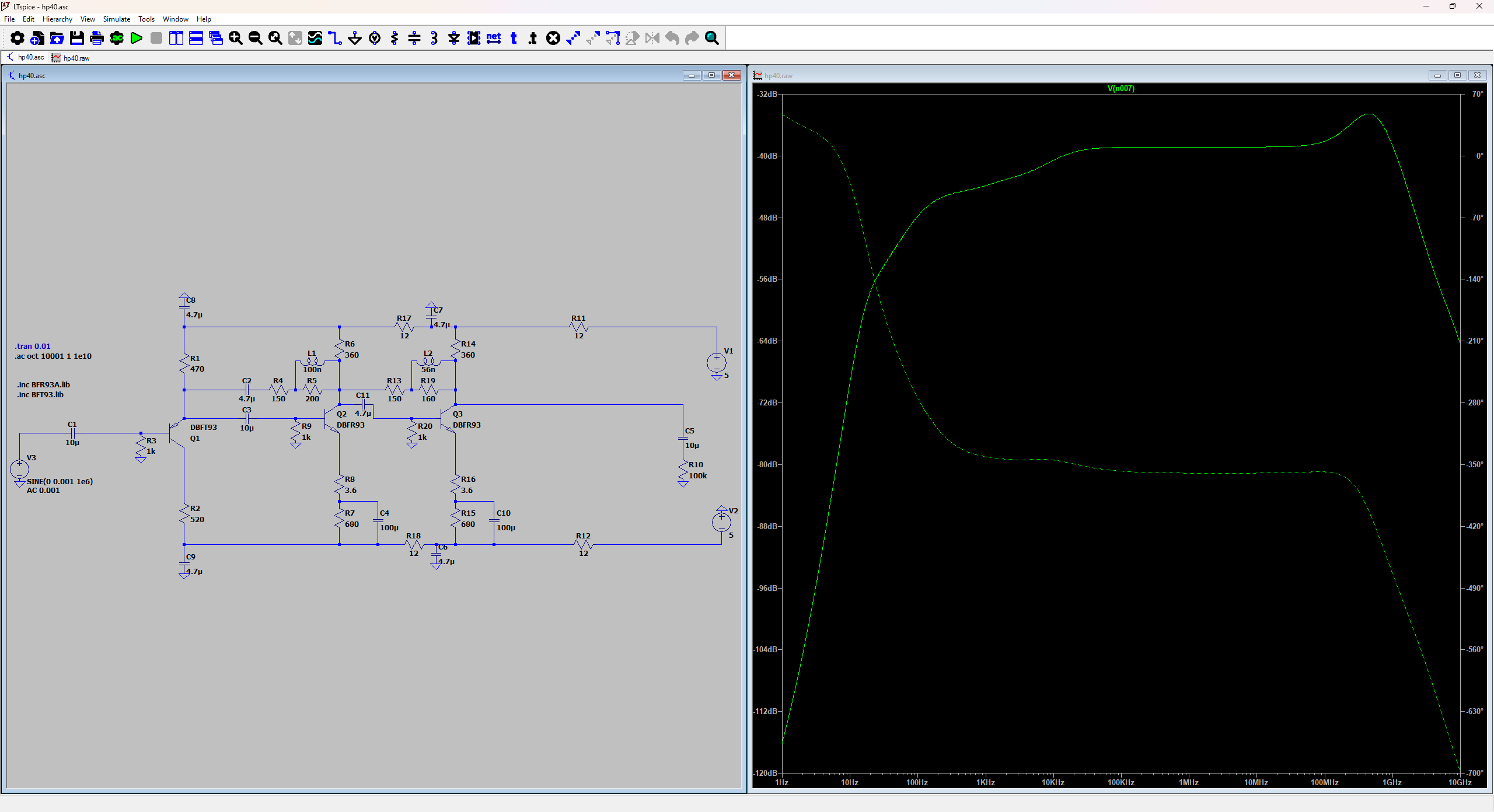

Generell wäre es hilfreich Screenshots der LTSpice Simulation zu zeigen,
nicht jeder hat LTSpice installiert oder will es installieren, außerdem
den Schaltplan des Originals auf den du dich beziehst.
Wo liegt denn die Grenzfrequenz deines Verstärkers in der Simulation?

von Gunnar F. (gufi36)
et voila!
von Bernhard S. (gmb)
Gunnar F. schrieb:
> et voila!
Das sieht doch nicht vollkommen verkehrt aus, die untere Grenzfrequenz
liegt zumindest in der Größenordnung, wo sie sein soll.
von Wastl (hartundweichware)
Ich kann im Diagramm keine Verstärkung erkennen, wenn die
Linie hauptsächlich im Bereich um -40dB (minus!) verläuft.

von Clara (clara)
Ist bei einer Eingangsspannung von 1mV doch völlig plausibel.
Genau, sorry ich bin ja gar nicht der TO, habe das nur schnell simuliert
und den Sceenshot erstellt. Klar die Anregung mit 1mV liegt bei -60dB,
alles darüber ist Verstärkung!

von Jens (jens_ae)
So, ich habe noch mal ein wenig an der Werten gefeilt und eine
Ausgangsstufe für 50 Ohm dran gehängt. Die grundsätzliche Verstärkung
ist auch erst mal egal - ob 20dB, 22dB ...
Hier meine Frage: habe ich wohlwollend betrachtet die 50 Ohm getroffen
oder wie muss ich den Ausgang sonst ändern.
Achtung: meine BFG35.lib ist nicht wirklich gut ist einfach nur
zusammengefrickelt.
von Udo K. (udok)
> zusammengefrickelt.
Du bist weit von 50 Ohm entfernt, eher in der Gegend von 1 Ohm.
Was soll die Änderung der Versorgung auf 5 Volt bringen, ausser eine
noch schlechtere Schaltung - schon das Orignal kann nur 2 Vpp am
Eingang.  Deine Schaltung klippt schon bei 100 mV.
Warum nimmst du nicht heute erhältliche Transistoren, oder besser noch
die Originaltransistoren für deine Simulation.
Das Besondere der im Prinzip einfachen HP461 Schaltung ist doch, dass
sie das Bestmögliche aus den sehr bescheidenen und sauteuren
Transistoren der damaligen Zeit rausholt.
Dazu gehört auch die Frequenzkompensation mit den Spulen, die du
ignorierst.
Das Schaltungskonzept macht aber heute keinen Sinn, weil die Schaltung
für heutige Anforderungen viel zu viel Temperaturabhängigkeit und
Verzerrungen hat.  Auch gibt es keine schnellen PNP Transistoren mehr
und 10 GHz NPN Transistoren kosten heute keine 10 Cent.
Die 50 Ohm Eingangsanpassung fehlt. Und ein Generator (hier V3) hat
üblicherweise auch einen Innenwiderstand, nämlich 50 Ohm. Erst dann
kann die Bestimmung der Verstärkung korrekt sein.
Die hohe Betriebsspannung im Origonal hat schon seinen Sinn wegen
der Aussteuerbarkeit. Wahrscheinlich wird die Intermodulations-
festigkeit auch besser sein.
von Arno R. (arnor)
Boh ej, was für ein Aufwand für ein erbärmliches Ergebnis.
Da du ja meine Frage oben nicht beantwortet hast, hänge ich einfach mal
einen Gegenentwurf an, der bei nichtmal halbem Aufwand etwa die
Eigenschaften des HP461 liefert. Die 2V4 macht man mit einer LED und den
Arbeitspunkt der Schaltung stellt man mit dem 15k auf gleichen Strom in
den Diff-Transistoren ein.
von Arno R. (arnor)
Udo K. schrieb:
> schon das Orignal kann nur 2 Vpp am Eingang.
Das ist wohl die Zerstörschwelle, nicht das sauber verarbeitbare Signal.
Der HP461A kann am Ausgang ja nur 0,5Vrms liefern, verträgt am Eingang
also nur 5mV bzw 50mV.
Das stimmt zwar, ist aber egal. Um ein 50Ohm-Kabel oder eine 50Ohm-Last
zu treiben, muss der Ausgang nicht 50Ohm Innenwiderstand haben.

Dein Ansatz ist aber auch nicht besser.  Am Eingang hast du schon mal
einen Miller Effekt,  der die mögliche Bandbreite ordentlich reduziert.
Die zweite PNP Stufe verschenkt die halbe Verstärkung.
Der Stromverbrauch von knapp 80 mA ist exzessiv hoch.
Bei mehr als 2 Vpp am Ausgang klippt die Schaltung.
Für höhere Frequenzen kriegst du die Schaltung kaum stabil.
Da finde ich die HP Schaltung noch etwas besser, die hat wenigstens als
erste und letzte Stufe einen Emitterfolger für eine gute Isolation.
Warum verwenden alle Transistoren, die nicht mehr erhältlich sind?
Da kann ich genauso gut eine Black-Box hinzeichen mit der Aufschrift
"Magischer Unobtainium Verstärker von 0-1000Ghz mit Verstärkung 40dB".
Arno R. schrieb:
Mit nur einem 50 Ohm Abschlusswiderstand bekommst du bei höheren
Anforderungen Reflexionen nicht in den Griff.
von Arno R. (arnor)
Aha.
Ein 50Ohm-Eingang hat nur bei 50Ohm-Quellen einen Sinn. Damit reduziert
sich die Bandbreite kaum merklich.
Der Diff ist nötig, um das phasenrichtige Signal zur Einstellung und
Stabilisierung des  Arbeitspunkts zu erzeugen. Die Verstärkung der
Schleife ist groß genug dafür, Gesamtverstärkung >40dB.
Aber braucht nur +15V, nicht zweimal, wie die Originalschaltung. Weniger
Leistung.
Bei mir in der Simu sind es 3Vpp, deutlich mehr als die
Originalschaltung. Man kann den AP auch einfach weiter nach oben
schieben, um mehr Aussteuerbarkeit zu bekommen.
Hat meine auch.
Nur, wenn das Kabel und die Last nicht passen. Übrigens macht die
Originalschaltung das genauso. Das ist auch kein Abschlußwiderstand,
sondern die Last.

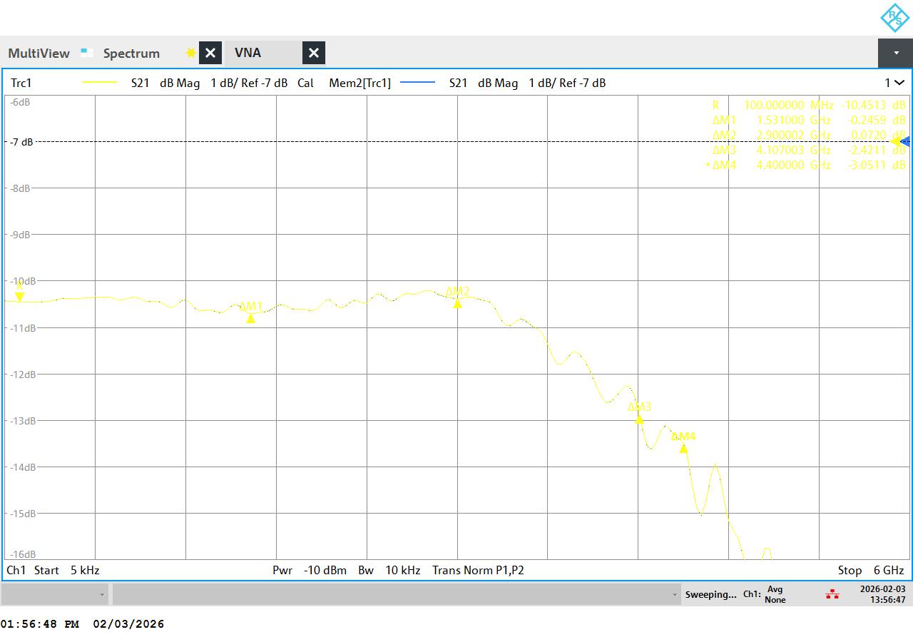

Ich hänge mal als Anregung ein Foto und zugehörigen Screenshot eines
aktuelles Projektes (Impedanzwandler) ran. Die Snubber sind 2R7 und 4µ7,
die Abblock-C in noch induktivitätsärmerer Bauform 0306 - und ja je zwei
parallel gelötet - aber eben mit Snubber. Frequenzgang -3 dB 80 Hz ...
4,5 GHz.
Aufgebaut auf Rogers 4003 0,8 mm dick.

von Lothar (Firma: HZB) (analog_art)
Hallo Garhard,
also ich verstehe deinen Beitrag nicht - sehe ich doch gerade in deinen
schon zwanzig jahre alten Messungen zig Fälle von Parallelresonazen.
Und Du siehst schon, wie es bei mir bis 6 GHz und Auflösung von 1 dB
aussieht? Da kann ich ja wohl nicht allzuviel falsch machen. Und die
Restwelligkeit bei mir ist, weil es eben kein 50 Ohm Eingang ist
(Buffer=Impedanzwandler!) und dann gibt es trotz 10 dB Dämpfungsglied
eben doch "Rest-Reflexionen auf der Eingangsleitung.
Also was ist den deine Meinung?
Paralleschalten gut oder nicht oder egal?
Deinen eigenen Messungen nach müsstest Du zur Schlussfolgerung kommen,
nicht gut.
Du hast auch keine Messungen eines Verstärkerfrequenzganges vorgenommen.
Ich habe da schon übelste Resonanzen im Frequnzgängen gesehen, sobald
MLCC parallel waren (Sogar parallel im Signalweg, wirkt sich das aus,
nicht nur in der Speisespannung).
Deine MLCC liegen sehr günstig dicht beieinander, direkt gegenüber an
einen Leiterzug.
Wie sah es denn aus, wenn Du eine Pad weiter weg gegangen bist? Also 2
cm Leiterzug dazwischen hattest?
Hast Du die Messungen nicht gemacht oder lieber weggelassen, weil sie zu
brutal aussahen?
Und Du hast sogar ACHT VIA pro C gemacht, statt der von mir
vorgeschlagenen drei. Sieh an.
Beim Elko parallel zu einen MLCC - da spielt dann der Serienwiderstand
des Elkos als Snubberwiderstand mit rein. Das sieht meistens recht gut
aus.
Oder warst Du jetzt einfach sauer, weil jemand etwas schreibt, dass du
seit zwanzig Jahren weißt?
Was denkst Du wieviele das schon seit 20 Jahren wissen? Nicht nur Du und
ich, aber eben 95 % nicht.
Ehrlich ich verstehe deinen Beitrag nicht-auf was willst Du hinaus, was
willst Du denn sagen?
Schönen Gruß
Lothar

Den Speki - hast du aber schon vorher kalbriert?? - nehme ich an. Dann
sollte der F-Gang unten rum etwas schöner aussehen. Aber Vorsicht, jetzt
kenne ich RIGOL nicht (Hat der echte 9 kHz oder eher 60? Mal ins Manual
und nicht auf den Bildschirm gucken.), aber selbst bei R&S muss man erst
alles einstellen, oberer, untere Grenzfrequenz, Bandbreite etc. und dann
mit den beiden zur Messung vorgesehen Kabeln kalibrieren. Sobald man bei
R&S irgendeine Frequenzeinstellung (obere/untere) ändert, ist die
Wahrheit der Kalibrierung weg und man muss neu kalibrieren.
Die 9 KHz kommen von vielen Störfestigkeits-Normen, darum fangen
bei vielen Messgeräten die garantierten Specs dort an; sonst ist
man nicht konform.

Speisespannungsbeispiel: In einen Photoempfänger waren von meinen
Vorgänger zur guten Abblockung der Biasspannung der Photodiode 1µF und
100 nF parallel vorgesehen - er wollte ja, wie Du, breitbandig
abblocken. Ergebnis ein 1 dB Schlenker nach oben und dann nach unten bei
ca. 110 MHz- aus der sich ergebenden Resonanz der 100nF/1µF und deren
Längen plus den verbindenden mm kurzen Leiterzügen.
Die 100 nF entfernt und schon war der Schlenker weg und der
Photoempfänger lief  mit der gleichen Grenzfrequenz wie vorher, da haben
die bei Dir theoretisch so bösen mehr zig Milliohm überhaupt nicht
interessiert. Der Photoempfänger wird heute noch so in Serie produziert.
Im Signalweg. Der gezeigte Buffer hat 100 µF Koppel-MLCC drin. (Es ist
eine möglichst tiefe untere Grenzfrequenz gefordert.) Dann habe ich mal
aus Neugier einige pf (15...100? genauen Wert vergessen) parallel
rangelötet. Erebnis Resonanz im Frequenzgang bei 2,5 GHz.
